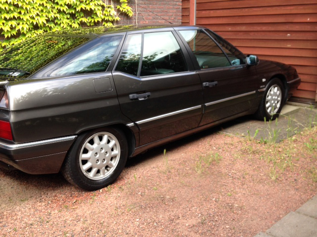

Mijn (nieuwe) XM veert nogal hard. Het betreft een Turbo CT uit 1995 met maar 5 bollen.
Is er hier iemand die mij iets over de 5e bol boven de uitlaat kan vertellen? Wat doet die eigenlijk?
Het is dacht ik geen anti-inzakbol, of toch wel?
Groet Frank
