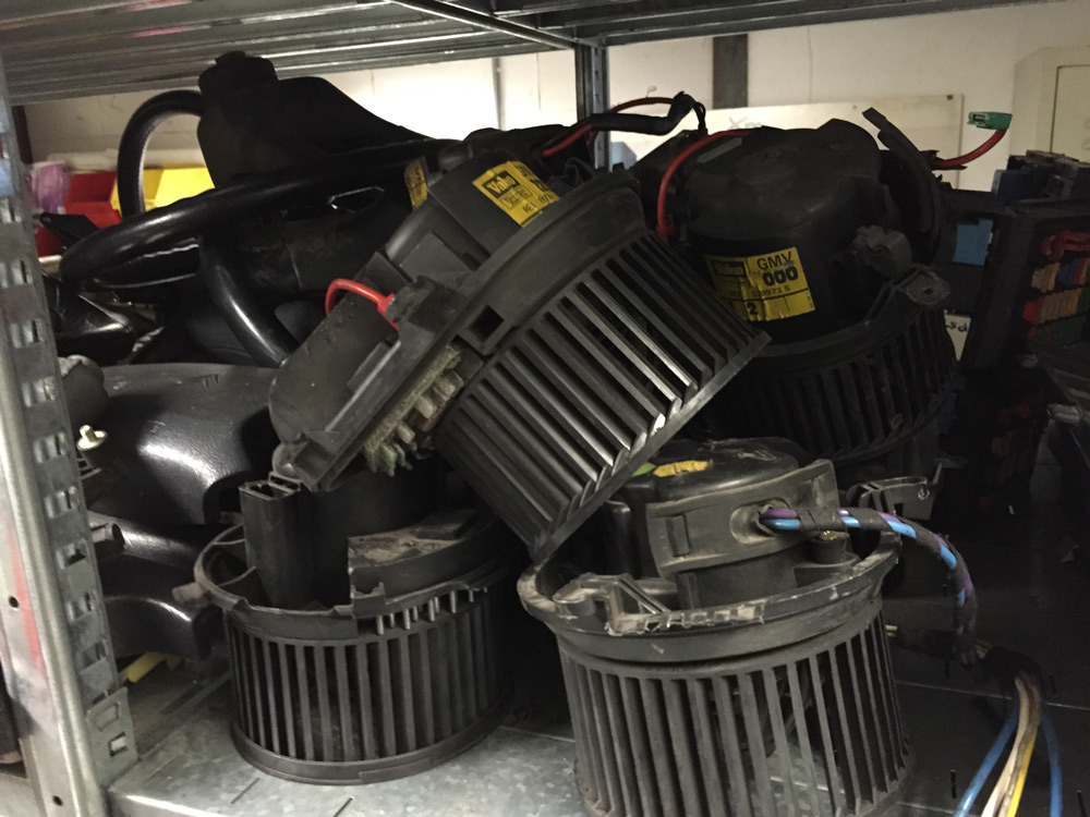

de transistoren kan je ook vervangen maar dan moet je even gaan zoeken hoe dat moet. Je kachelmotor zit trouwens rechts onder in de voetenbak, demonteren is niet echt moeilijk. In het magazijn hebben we gebruikte liggen.

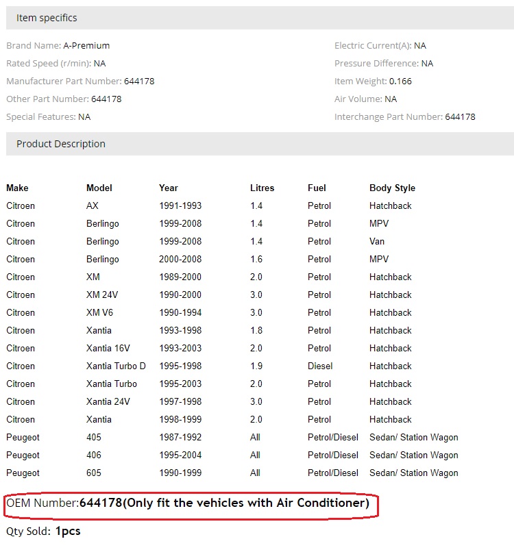

Die resistors staan bij conrad op 20 weken levertijd, dan kun je mss beter ergens anders kijken of je kunt via de Ali ook een nieuwe module kopen:
https://www.aliexpress.com/item/New-Blower-Motor-Fan-Heater-Resistor-for-Citroen-AX-Berlingo-Xantia-Turbo-D-16V-XM-24V/32810945955.html
Volgens de service is dat het correcte nummer:
RE: Aanjager volle kracht
Ik had bij Conrad al twee van die transistors besteld, toen ik zag dat er 21 weken levertijd op zit. Zo maar even annuleren... zeker als er voor 20 dollar een geheel nieuwe module in gaat. Goeie tip, ik ga die eens bestellen denk ik.

Misschien verkeerde module? Ik weet niet of er onderscheid zit voor een type 1 of type 2 en een module voor de kachelmotor met of zonder airco, met of zonder Climatecontrol. De kachelmotoren van de auto’s zonder airco wijken in ieder geval af van die met airco, weet alleen niet of dat in de module zit.
ik heb die kachelmotoren in de loop van de jaren eindeloos uitgewisseld tussen verschillende auto's. Is één van de dingen die ik sowieso altijd uit een sloper meeneem. Ik heb nog nooit enig verschil bemerkt onderling.

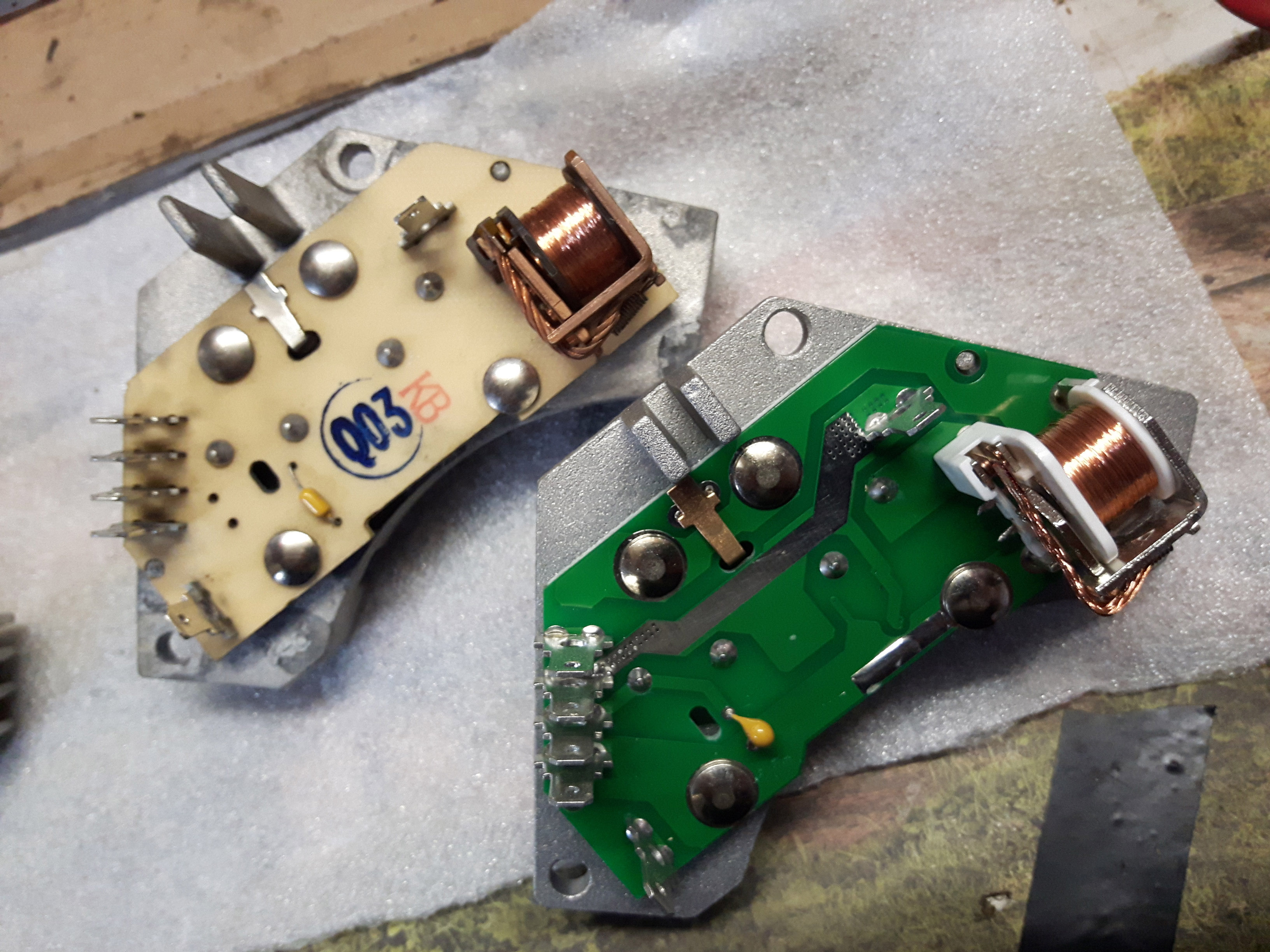

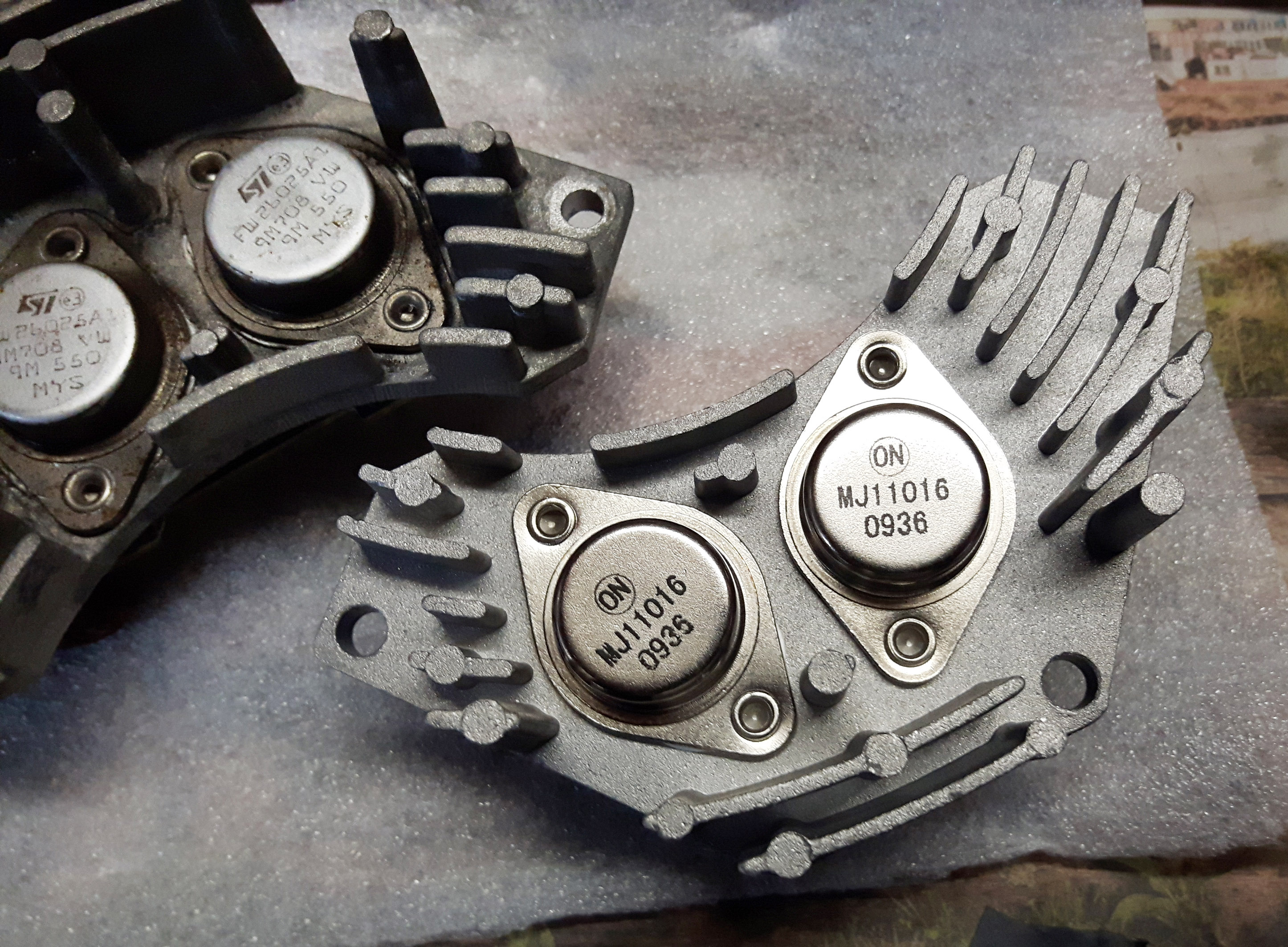

kachelweerstand vervangen door regeleenheid van Metzger. Aanjager wertkt nog steeds niet. Oude OEM gemonteerd en hij blaast volle kracht maar is niet te regelen. Volgende week APK, de oude er maar in laten zitten want de aanjager moet werken. Of hij te regelen is of aan of uit kan, is niet van belang. Maar hoe nu verder, heeft iemand een idee wat er nog meer aan de hand kan zijn.
zie foto's van de oude (ST-linksboven) en de nieuwe weerstand - voor en achterzijde.
Eddie

De klinknagels met een 4 mm boortje uitboren. De pinnen lossolderen, oude transistors verwijderen, oppervlak schoonmaken, nieuwe plaatsen (vergeet de koelpasta niet!), popnagelen (4 x 15) en pinnen solderen.

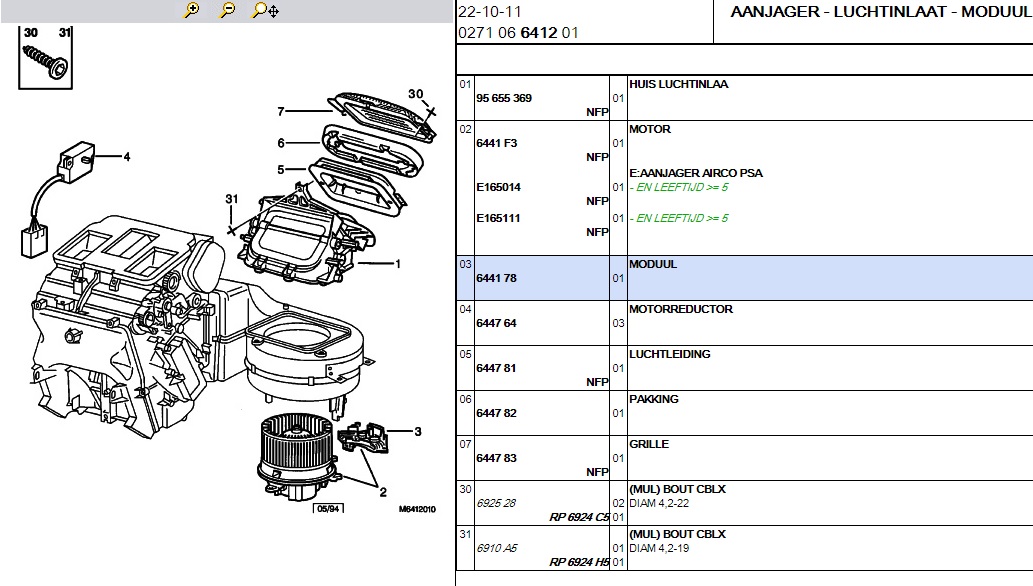

Niemand die verder een andere oplossing heeft? Ik heb exact hetzelfde als ed8die. Mijn kachel (elektronische climate control in een 1998 Y4) werkte alleen volluit. Inderdaad niet fijn qua herrie. Nu heb ik via autodoc een Ridex kachelweerstand besteld die overeen kwam met het OEM nummer. Maar nu blaast hij wel, maar heel zachtjes. De input via de unit lijkt geen nut te hebben qua blazen. Temperatuur en waar hij moet blazen werkt verder wel prima.
OEM nummer: 6441 78
Bestelde kachelweerstand: https://www.autodoc.nl/ridex/13631622

Ondertussen hebben we (voor leden) stapels van die dingen in ons magazijn.
