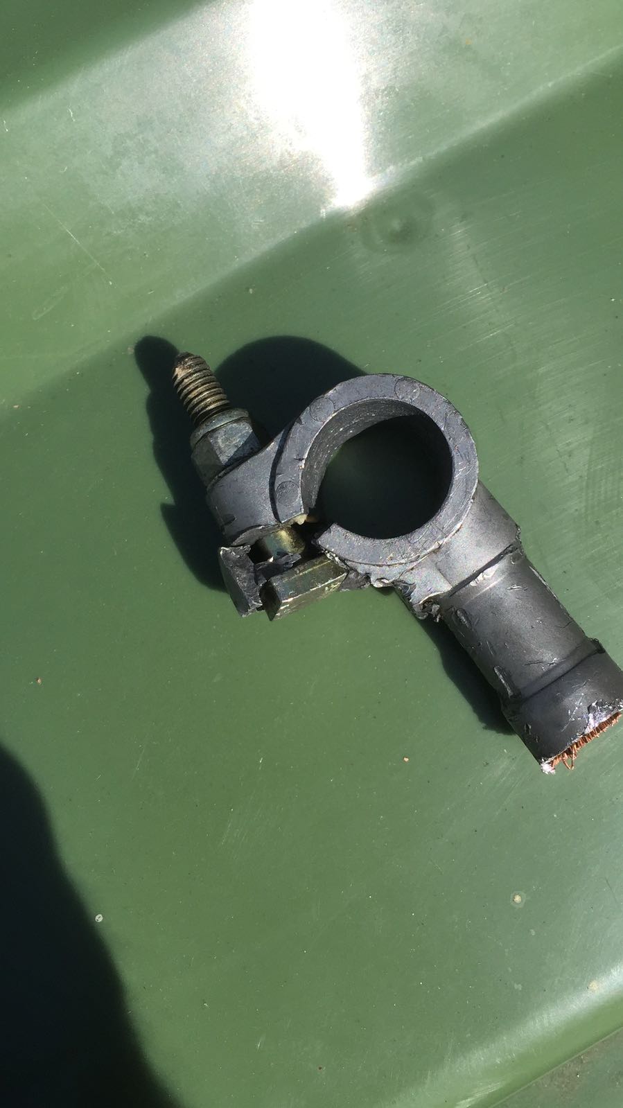

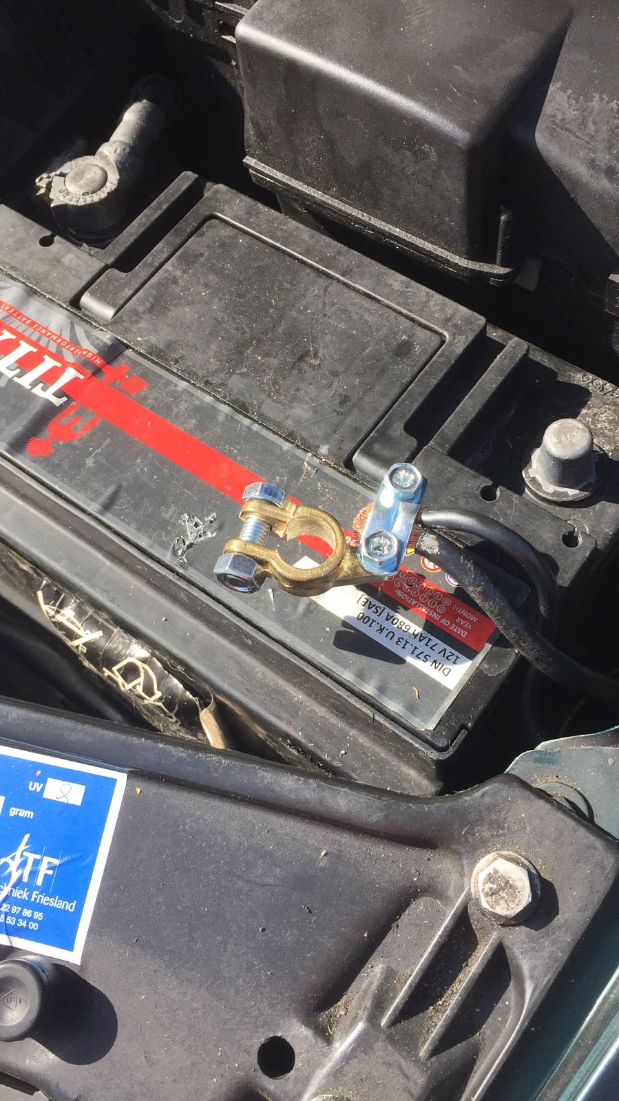

Kijk ook even goed of dit niet je probleem is. Behalve dat die accuklem niet aan een kabel vastzit (en trouwens ook niet aan een accupool), iets dat door mijn toedoen kwam, zit er ook nog eens een fikse barst in waardoor je hem niet meer goed aan kunt draaien. Ik heb het bij één van m'n Xantia's in korte tijd met beide accuklemmen gehad. De oplossing was na een bezoekje aan een lokale automaterialenzaak heel eenvoudig:
