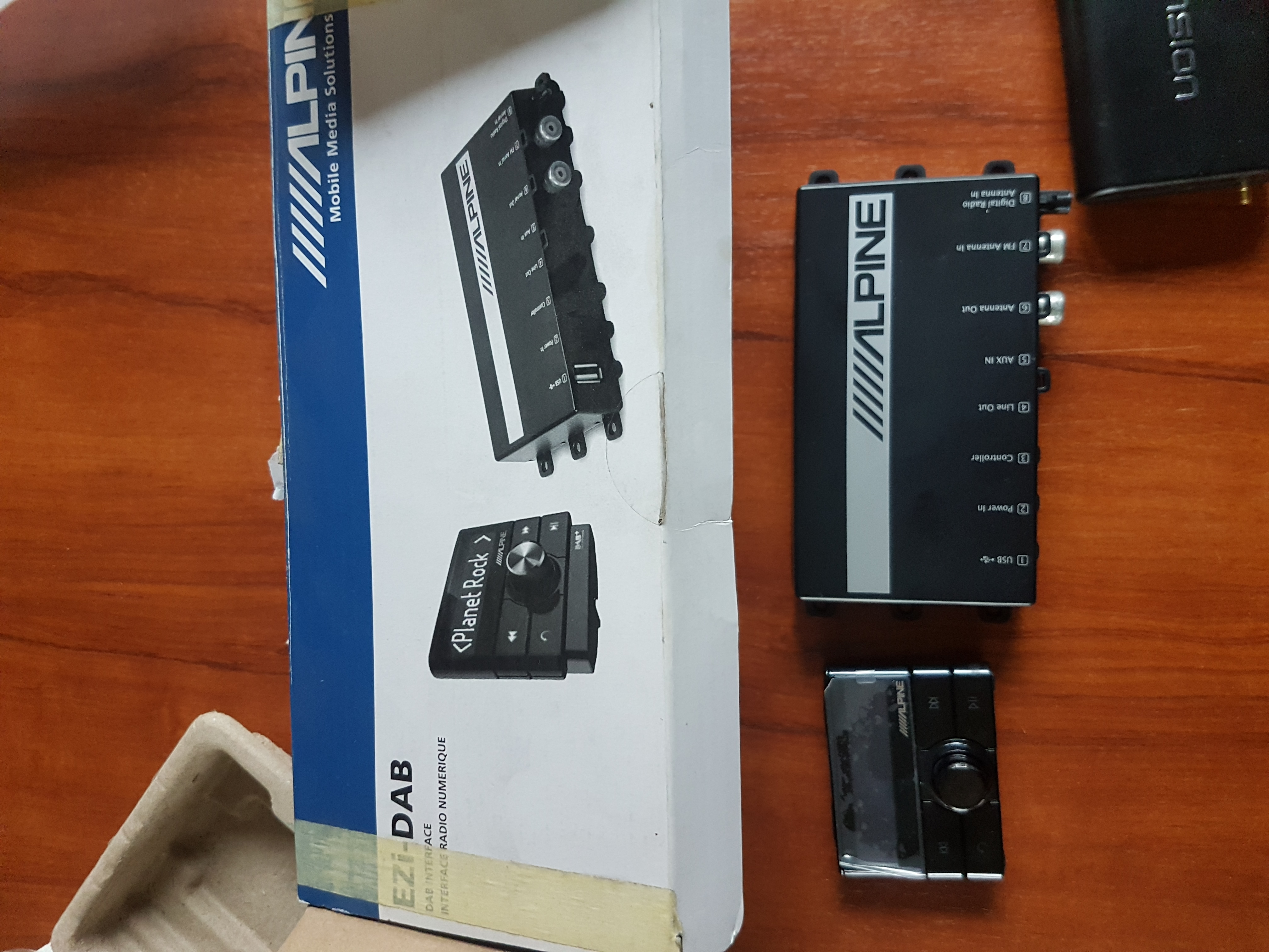

Zelf heb ik het nu zo opgelost; kastje tussen de antennekabel gezet, op dit kastje de originele FM antenne, een DAB+ antenne, een AUX in en een USB in port.
Enige ''nadeel'' is de bediening die net als een parrot een eigen display met toetsen heeft.  goed, nou kan je dit netjes weg werken en enkel inschakelen wanneer je het gebruikt uiteraard.
Voordelen hiervan wel dat je DAB+ hebt, USB port en voor mijn gevoel beter FM ontvangst met de originele radio.
Toch vind ik de manier zoals het jou is gelukt nog mooier, geen kastje, geen display..gewoon netjes en strak; well done.
