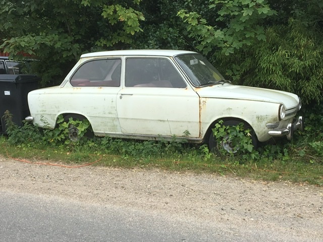

Elk jaar werden ze snel minder , stonden ook lekker op het gras.
Helemaal fout natuurlijk.
