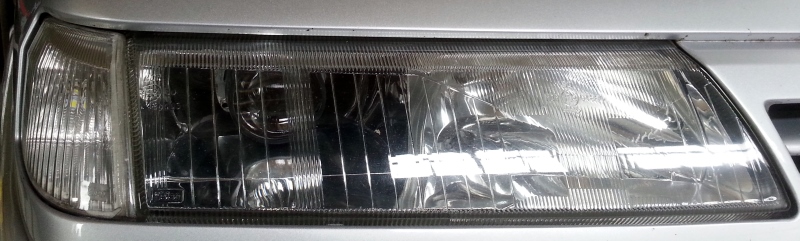

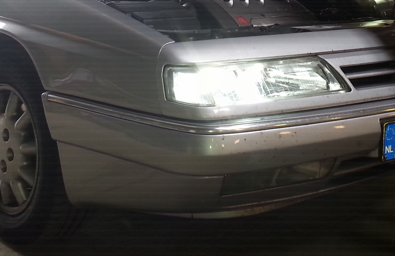

We zijn alweer een tijdje verder, die lampen zijn een hele tijd geleden al af gemaakt en zaten in een XM die niet meer gaat rijden. Ik heb er dus nog vrij weinig 'road' ervaring mee. Ik heb ze overgezet naar mijn nieuwste aanwinst, de lichtblauwe V6. Het is een flink verschil. De lampen zijn veel te laag gericht, maar geven nog steeds een hele bult licht. Op de weg zie je ook precies waar het lichtbeeld wordt afgesneden, net zoals je bij een moderne auto mag verwachten.
Enige waar ik weer aan moet wennen is het gele licht. Er zitten 3000k xenonpitten in, en daarvoor reed ik alweer een tijd met normale halogeenlampjes. Foto's van het resultaat heb ik hier ook. De groente tint in de foto's is slechts het opwarmen van de lampen.
Wat ook een leuke aanwinst is is het feit dat ik nu 4 grootlichten heb. De xenonprojector heeft een solenoid die hij wegtrekt op het moment dat grootlicht wordt ingeschakeld, en samen met de originele grootlichten is dat een rijdende zon 's nachts.  Wel handig met dat vee wat nog wel eens de weg oversteekt 's nachts in de achterhoek.
Het enige wat ik merk is dat de xenonpitten zelf van iets mindere kwaliteit zijn, stekkertjes waren ook niet helemaal lekker. Dat heb ik wel gefixed, maar ik heb al een nieuwe set lampen bij besteld.
Het fijne is dat mocht er nu een xenonballast stuk gaan, ik nog gewoon een halogeenlampje erin kan stoppen voor de nood. Die heb ik dan ook altijd bij me. Ik heb een massa gemaakt aan de projector zodat dat gewoon blijft werken.
Ook de originele hoogteverstelling werkt gewoon. Alleen tijdens het aanpassen van de reflector heb ik hem iets te ver uitgedraaid, waardoor de stelschroef er niet helemaal meer op zit. Die werken dus niet goed, en dat moet ik nog even aanpakken. Tot zover wel tevreden!

Ik vind het ook wel chique! Maar na een tijdje normale halogeen is het wel weer wennen.  Als de lampen uit zijn zie je geen gele gloed, alleen bij het grootlicht, daar zitten wel van die kapjes in. Die projectors zijn gewoon doorzichtig, pas als ze aan zijn wordt het geel, en ook echt geel. Alhoewel dat groene van het opwarmen ook wel kicken is.
Ik stel ze zo nog even wat naar boven af, ik wil eigenlijk even een filmpje maken van met en zonder.

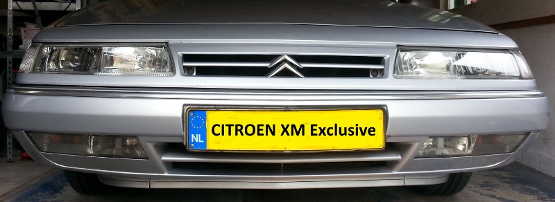

Mijn koplampen zijn nu ook voorzien van projectoren met xenon lampen. De type 2 glazen zijn vervangen door die van een type 1. Ik heb gekozen voor de Mini H1 projector van Retrofitlab met kleurtemperatuur K6000. Ook de stadslichten heb ik van K6000 (LED) lampjes laten voorzien. Op advies van Retrofit heb ik de klus laten uitvoeren door Technische Onderneming Maurice te Leeuwarden. Maurice en Sieb hebben het serieus en netjes aangepakt en een en ander voor een schappelijke prijs weten te realiseren.
Enkele foto's
