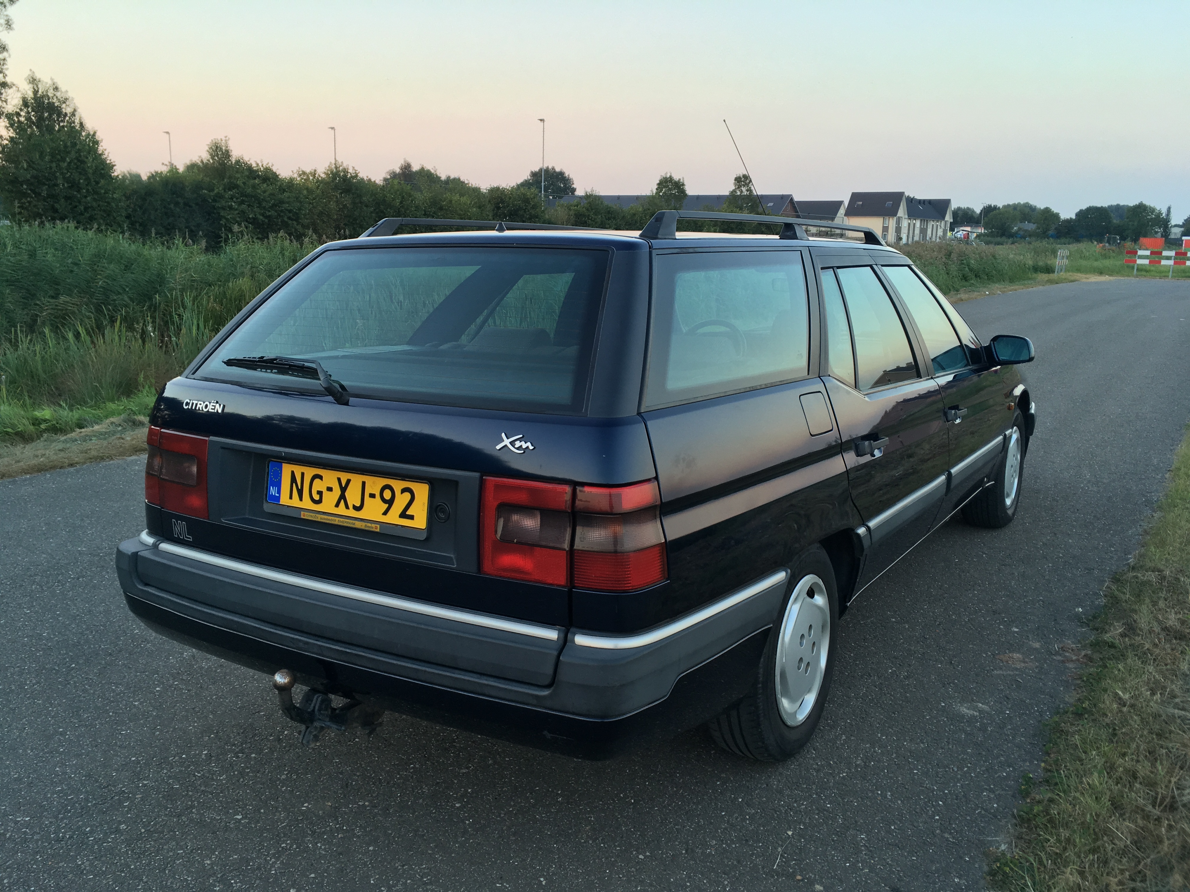

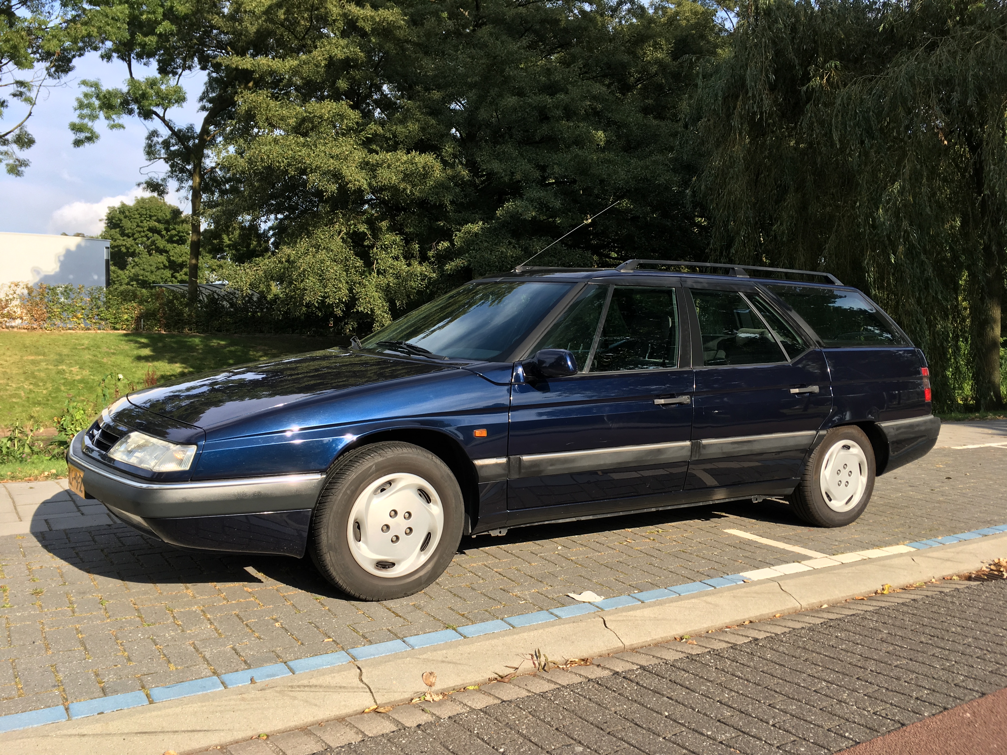

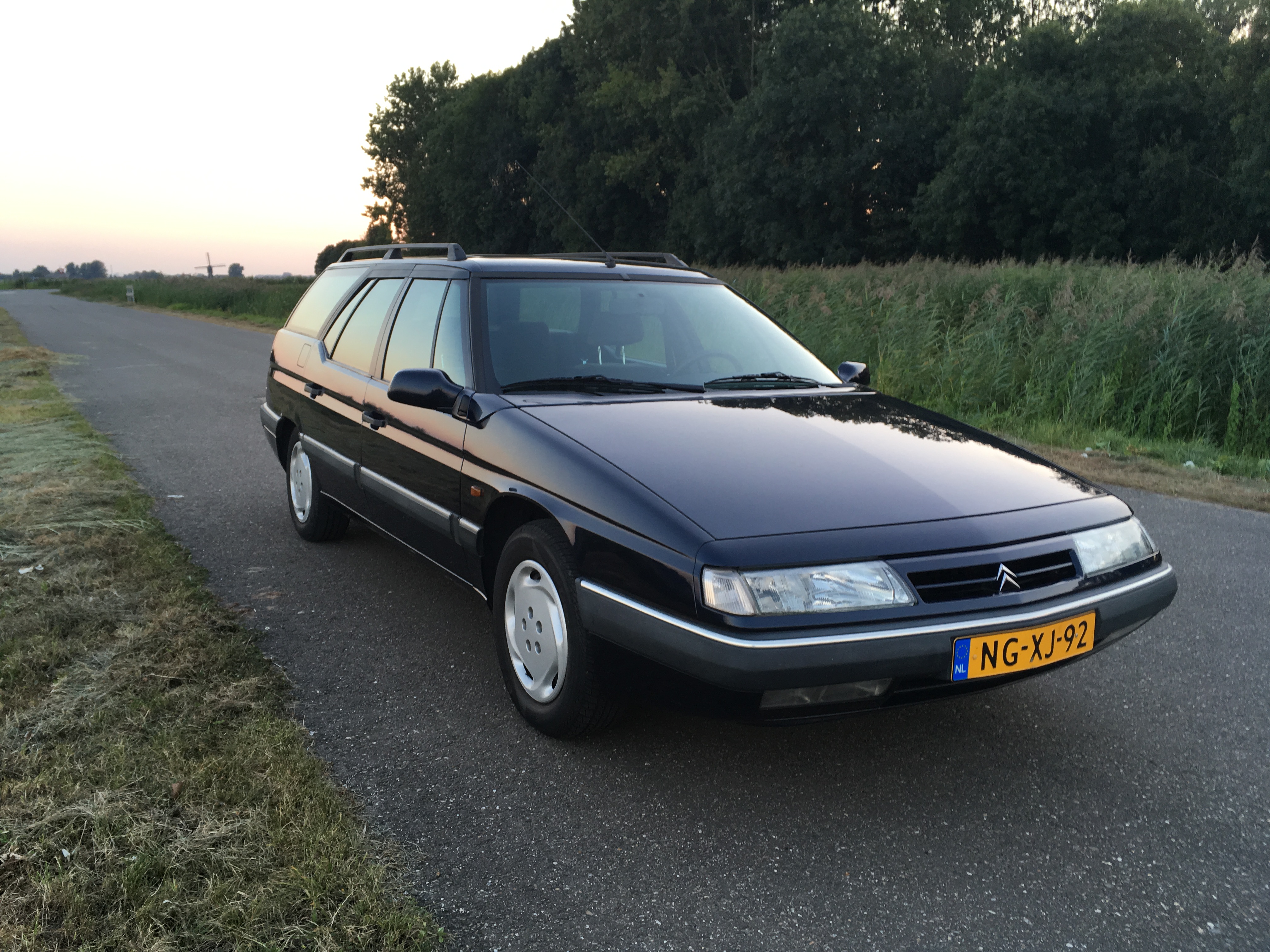

Hoewel ik heel tevreden was met m'n Xantia break, was ik al best wel lang nieuwsgierig naar het alom geroemde comfort van een XM. Toen ik een paar weken geleden een schitterende blauwe break te koop zag staan besloot ik toch eens een proefritje te gaan maken. Een klein blokje om was al voldoende: ik was verkocht. Wát een heerlijk rustig zwevend slagschip was dit! Het rijden was - en ik overdrijf niet - een ontroerende aangelegenheid.
Inmiddels zit ik midden in m'n wittebroodsweken en heb er al behoorlijk wat zorgeloze kilometers op zitten. Natuurlijk zijn er de veel voorkomende dingetjes waar ik meer mensen op dit forum over hoor: clignoteur-stengeltje slaat op hol als je naar rechts afslaat (dan slaat de tempostat ook meteen af, trouwens), de afstandsbediening van de cv doet 't niet meer, de cilinders van de portier- en achterklepsloten draaien soms door en de binnenverlichting doet niets (vertrager kaduuk?). Allemaal kleine mankementen waar ik de komende tijd naar ga kijken. En ondertussen heel veel genieten van het ongeëvenaarde comfort, natuurlijk :)
