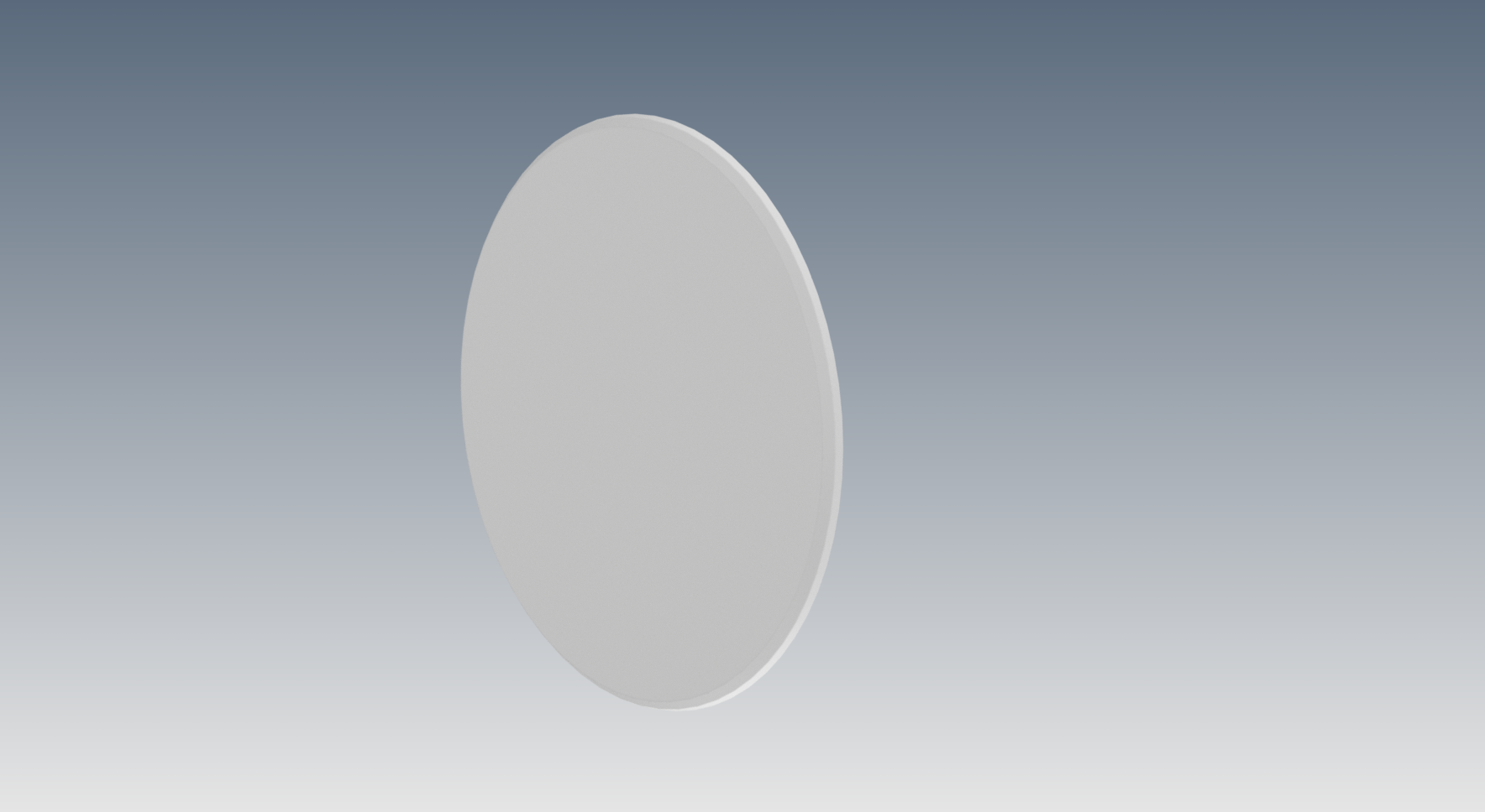

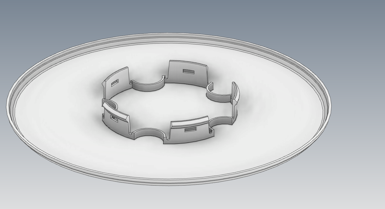

De kappen zijn geproduceerd tussen 1989 en 1994. Alhoewel ik er gelukkig 4 op mijn auto heb en nog een aantal reserve blijft het feit dat ze lastig te krijgen zijn. Nu zag ik dat bij mijn reserve onderdelen een van de kappen al ernstig beschadigd was en er een hoek was uitgebroken. Daarom besloten om een 3D model te maken van de kap, en de kapotte kap te gebruiken om wanddiktes te verkrijgen. Dan blijft er digitaal alvast iets bewaard. smiley
Zie hieronder wat screenshots:
Het hebben van een 3D model brengt natuurlijk mogelijkheden. Allereerst wil ik het model gaan 3D printen om te controleren of de gemodelleerde dimensies correct zijn, en een passende dop oplevert. De originele dop zal naar alle waarschijnlijkheid gemaakt zijn van ABS, een van de meest voorkomende materialen om wieldoppen te maken (en auto-onderdelen in het algemeen), en gemaakt zijn door middel van spuitgieten. De typisch herkenbare groef op de oppervlakte is naar mijn idee gedaan op een draaibank, waarna het geheel gespoten is.
Reproductie:
Vooralsnog is 3D printen een ideale manier om te testen, maar naar mijn inziens echter geen optie om een functionele dop te krijgen. In geval van FDM printing is de sterkte in Z-richting vele malen te laag. Laser sinteren zou daarbij een betere optie zijn, ware het niet dat het materiaal zich anders gedraagt dan bij spuitgieten. Een ideale reproductie zou dus eigenlijk spuitgieten zijn, iets wat bij lagere series eigenlijk financieel niet haalbaar is. Een andere optie is frezen en draaien uit massief materiaal. Het van een ander materiaal maken zoals RVS is iets wat ik ook wel eens heb gehoord in het verleden als idee, maar dit komt het gewicht niet ten goede. Het traagheidsmoment wordt dan vele malen groter, waardoor niet meer te vertrouwen is op het originele kliksysteem; dan verwacht ik dat op een gegeven moment de kap losschiet en er een moordende pizzasnijder op de weg los gaat.
Het 3D model is volledig te bekijken via deze link:
https://sketchfab.com/3d-models/citroen-xm-speedline-hubcap-48e1dff581c949b1bc3fedfa4d5de32b
Vooralsnog is het model nog niet te downloaden. Ik weet niet hoe het precies zit met de legaliteit van deze zaken. Toevallig iemand met inhoudelijke kennis hiervan? Op verzoek ben ik bereid het model wel te delen zodat mensen zelf ermee aan de slag zouden kunnen gaan. smiley Laat het me in dat geval even weten.
