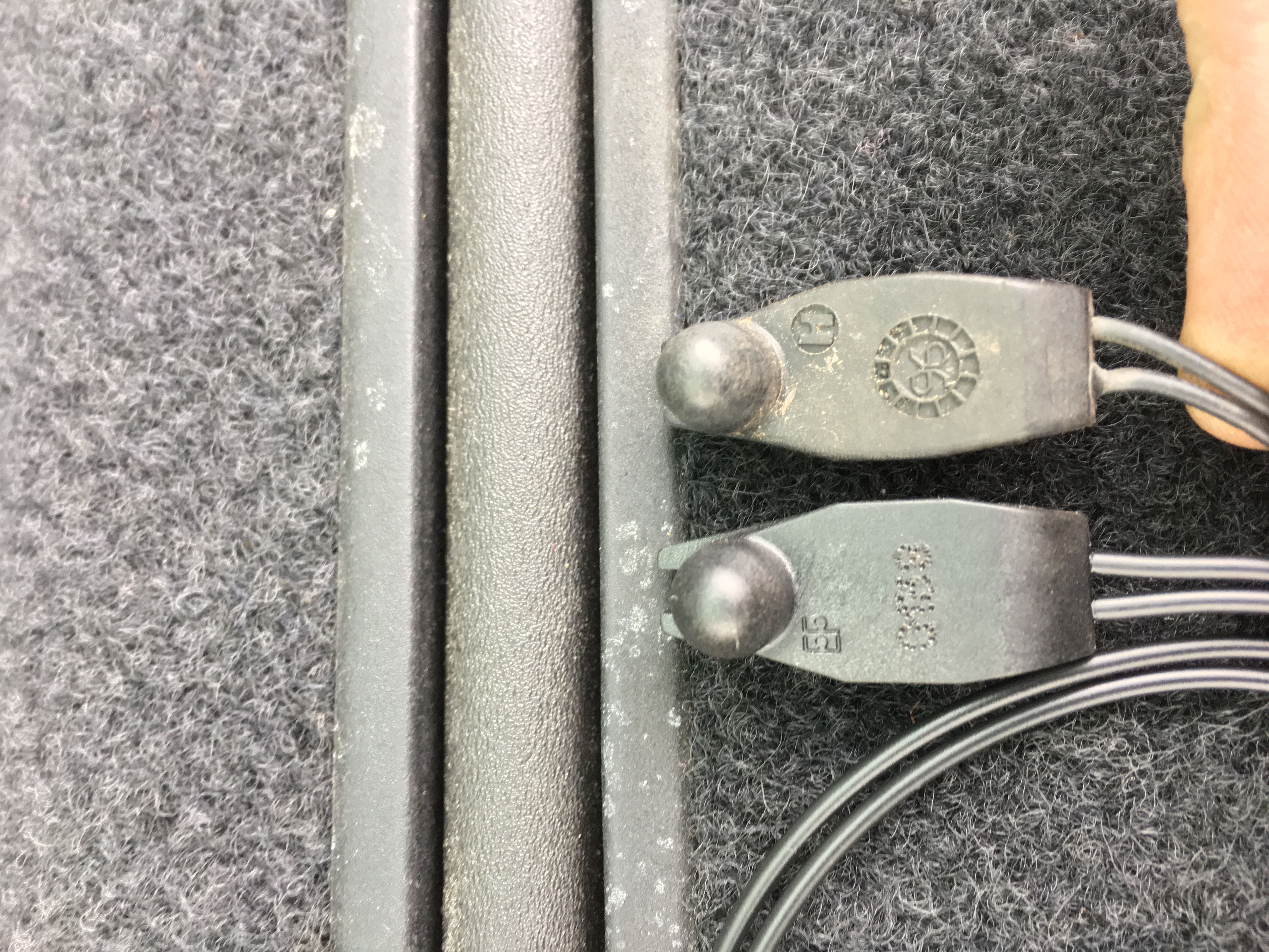

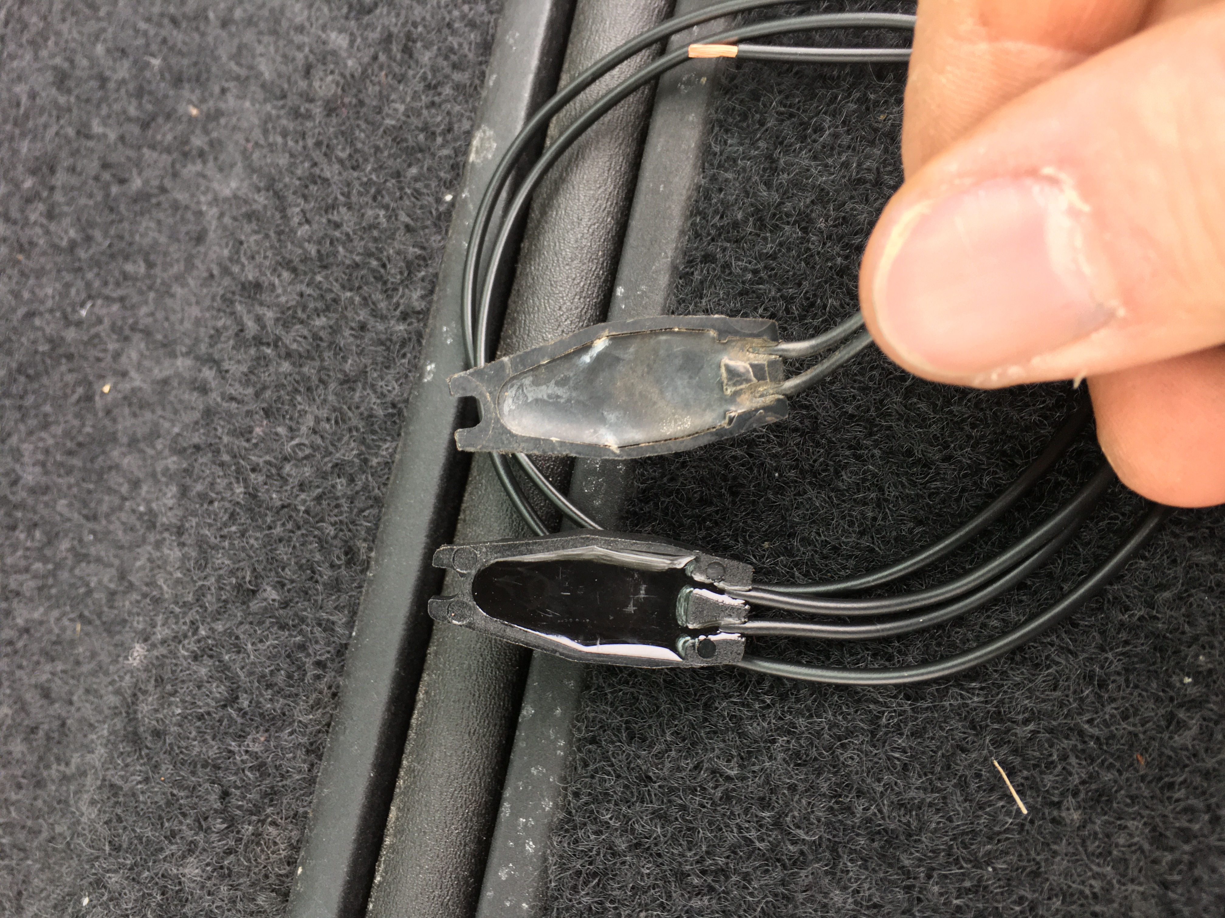

Die sensoren heb ik ook wel eens kapot gezien hoor. Hetzelfde type zit ook in een Xantia, maar bv ook in een 206, 307, Opel Corsa, etc. Ze zijn dan ook nog gewoon nieuw leverbaar, zelfs bij Citroën. Ik betaalde er een paar jaar geleden bij de dealer €37 voor, maar dat raad ik niet zozeer aan. Ik hoopte dat een originele sensor net zo nauwkeurig zou zijn als de oude was tot die stukging, maar hij geeft bij mij nu structureel 1 of 2 graden te veel aan. Kun je dus net zo goed aftermarket kopen. Citroën is zelf ook van leverancier gewisseld sinds de jaren '90:
Je moet alleen wel zelf de draadjes van de nieuwe sensor aan de stekker verbinden. Ik heb dat gesoldeerd, maar als je snel klaar wilt zijn kun je natuurlijk ook scotchloks gebruiken. Dan geef je natuurlijk wel toe dat je aan het beunen bent . Google maar eens op onderdeelnummer 6445 F9. Het is best te vinden. Uiteraard is het altijd een goed idee om eerst je bedrading te controleren!
