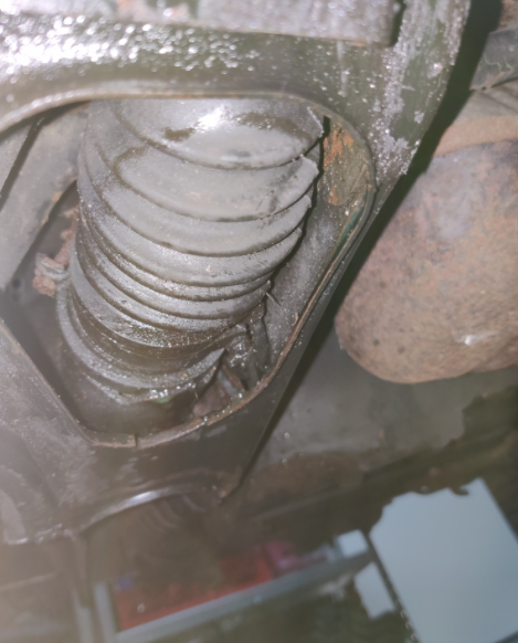

hier hangt in ieder geval een druppel en lekt het stevig. ik weet niet zo goed hoe ik dit het beste kan aanpakken heeft iemand wellicht tips?

Spuit het er echt uit, lijkt me niet gezien de droge plekken ook op de foto. Eerder druppelen?
Even goed gekeken bol is droog de andere leiding ook. Alles droog gemaakt en doekje gelegd onder veercilinder waar de rubber hoes begint. Na ff starten en gymnastiek was mijn hele doek zeik nat. Vermoedelijk toch veercilinder ? Klopt die aanname? Verder wielkuip verwijderd was verder droog.

Er komen 2 dunne slangetjes van deze hoes. Eentje die via bovenzijde subframe naar de bestuurderskant gaat en daar op een T-stuk met meerdere aansluitingen op de retourleiding naar LHM vat gaat. De andere is een ontluchtingsslangetje en hangt aan de bovenzijde van het subframe in de holle buis van het subframe die van links naar echts loopt.
Het eerste dat je kan doen is even die twee slangetjes eruit halen, de hoes leegknijpen en met lopende motor en hoogteregeling in rijstand kijken of er LHM uit de hoes loopt. Er mag af en toe een druppeltje uitkomen, maar niet meer dan dat. Komt er meer uit dan is de veercilinder er geweest.
Het andere euvel is dat het ontluchtingsslangetje dicht zit, de LHM wordt er dan uitgeperst. Even het slangetje dat in het subframe hangt voorzichtig doorblazen.
Ook de hoes kan stuk zijn. De hoezen zijn nieuw te koop maar deze passen eigenlijk niet goed, voor- en achteraan zijn ze te ruim. Achter aan de bolzijde is dat geen probleem, de klem drukt dat wel dicht. Voor is het een kwestie van een kabelbindertje op het platte deel van het kopje dat in de veerpootschotel rust. Laat het even weten als je de hoes moet vernieuwen, want dat is een niet te onderschatten klus waar ook echte pro's op stuk kunnen lopen omdat eea niet wil. (Wat je ook doet, wees zuinig op de klem die achteraan aan bolzijde zit. Die pas verwijderen als je de veercilinder op de werkbank hebt.)
