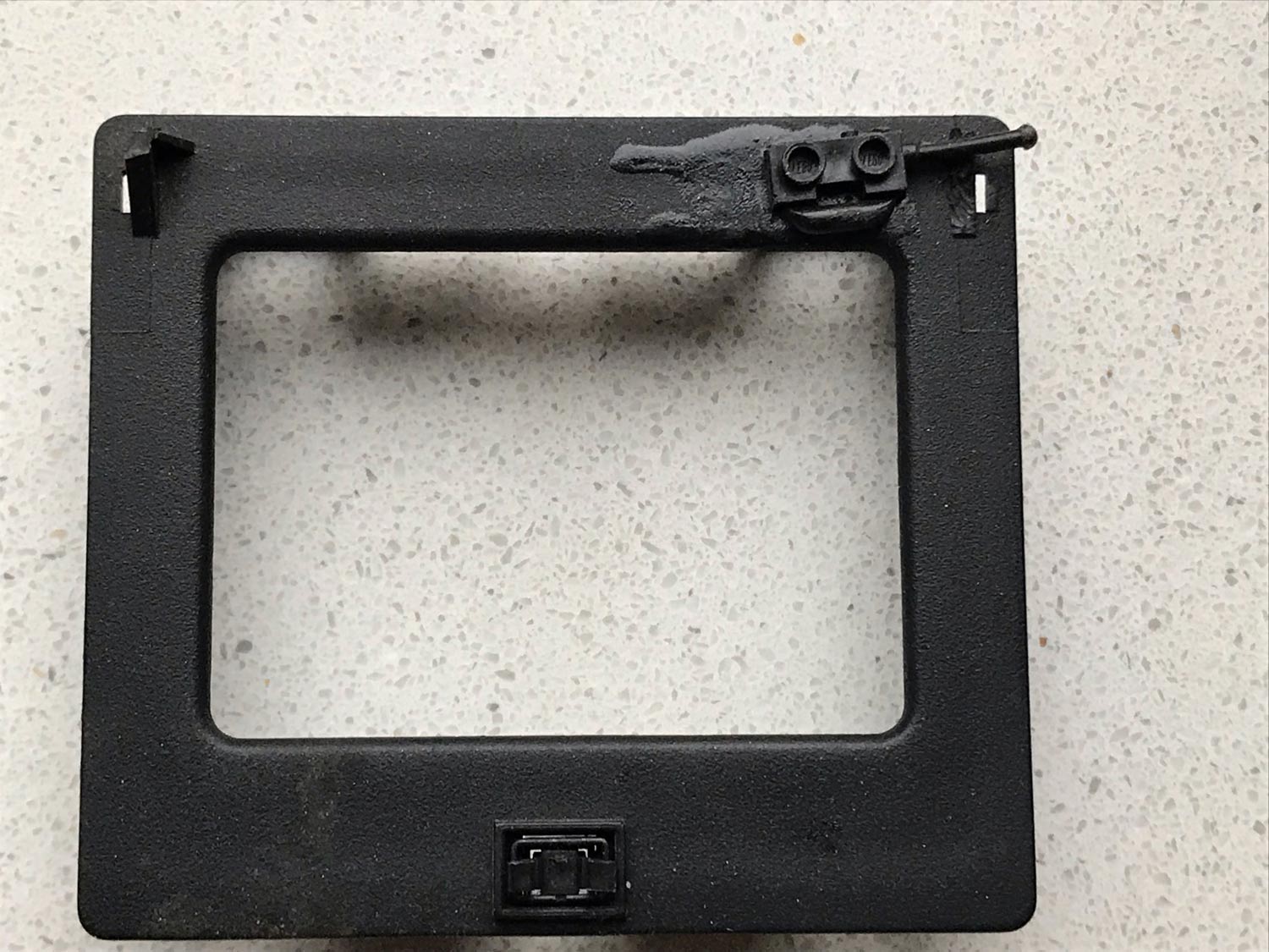

De constructie van de codeklepje is nogal fragiel en vooral kwetsbaar op de schanieren. Ze gaan vaak op de volgende manier kapot: eerst begeeft het slotvangertje het waardoor het klepje permanent open en omhoog blijft staan. Dan is het slechts een kwestie van tijd voordat de bestuurder met z'n rechterhand tijdens bedienen van de pook tegen het openstaande klepje aantikt en deze afbreekt.
Wat kun je daaraan doen? Zorgen dat je z.s.m het slotvangertje vervangt als je klepje open blijft staan. Dat is een super-eenvoudig klusje. Het slotvangertje is bij elke Handyman / onderdelenhuis of online te koop. Brabantia gebruikt ze ook in tal van producten en daar zijn ze ook op de website te vinden.
Breekt het klepje toch af, zorg dan dat je de veertjes goed bewaard! Mogelijk kun je de boel nog weer in elkaar plakken of een los dekseltje vinden. Hangt er ook vanaf of het oogje van het dekseltje is afgebroken. Meestal is het dekseltje nog wel goed maar is het scharniernokje eronder afgebroken.

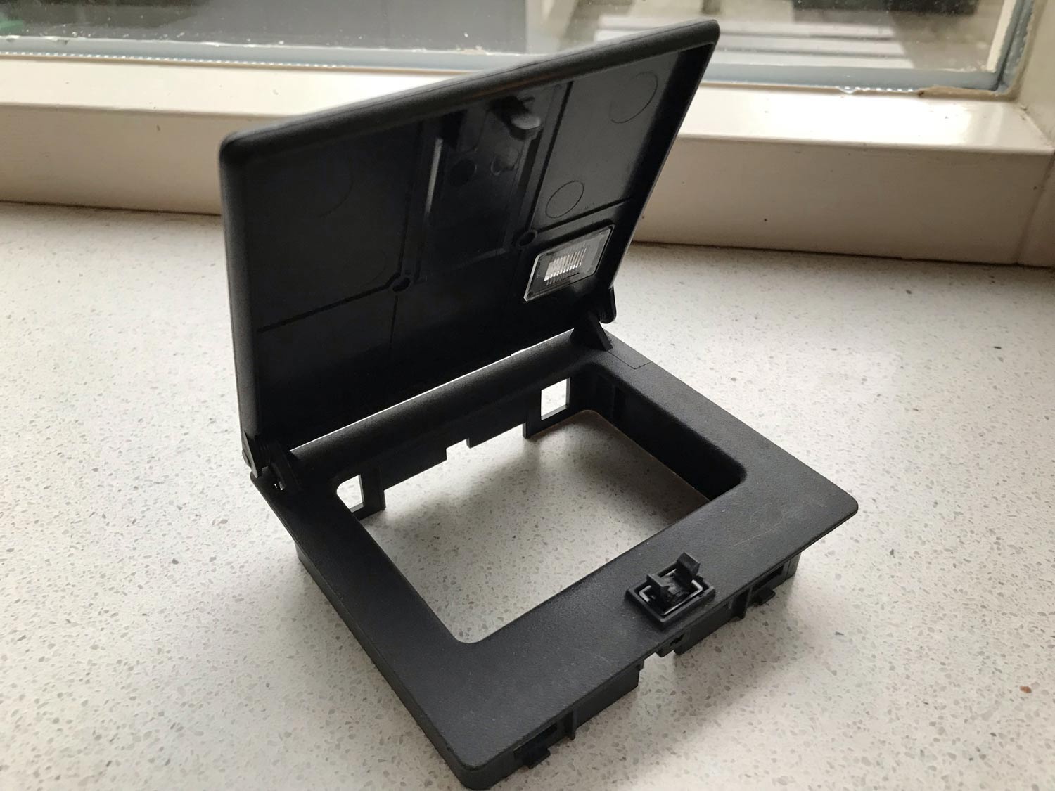

Hierboven zie je de volledige constructie. Deze is nog heel. Met alleen een klepje / dekseltje ben je er dus niet.

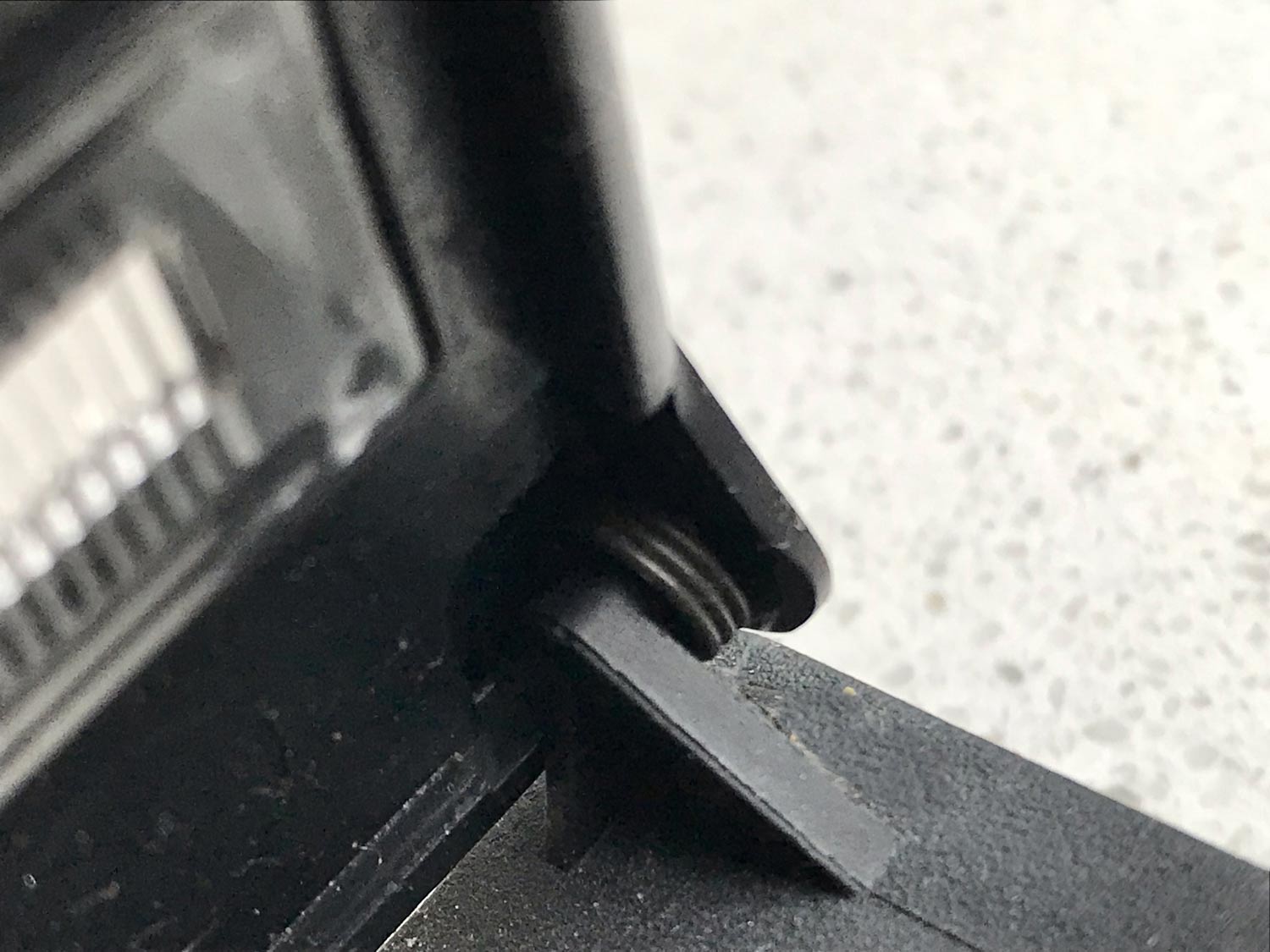

Daar zitten de veertjes.

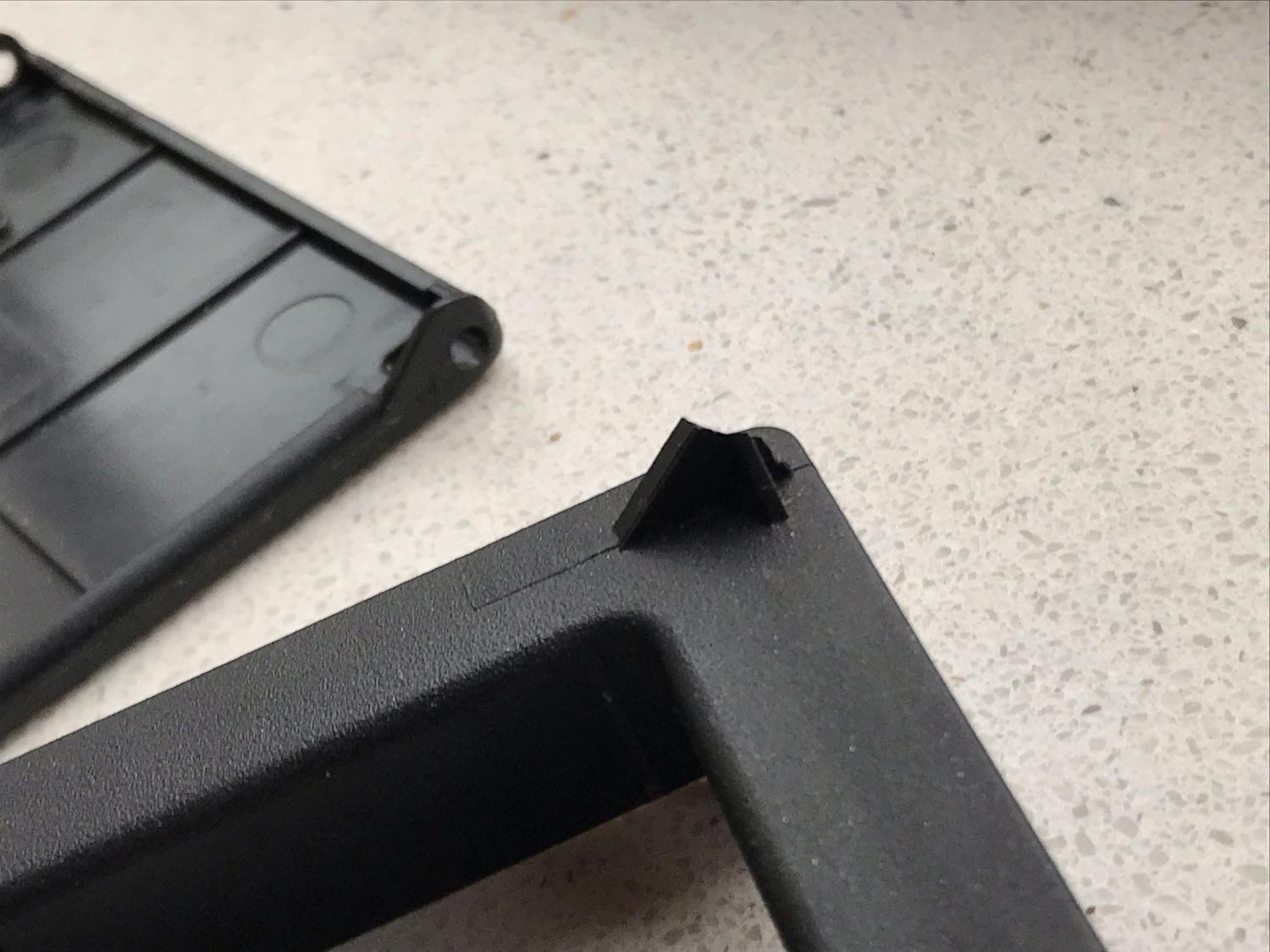

Hierboven een gesneuveld exemplaar. Meestal zijn de nokjes van de onderste constructie afgebroken.
Ik heb het zelf ooit gefixt met een Lego walki-talki als nieuw nokje. Het klepje opende toen op slechts één veertje.
(heb zo toch nog zo'n 3 jaar rondgereden totdat ook het andere nokje afbrak
