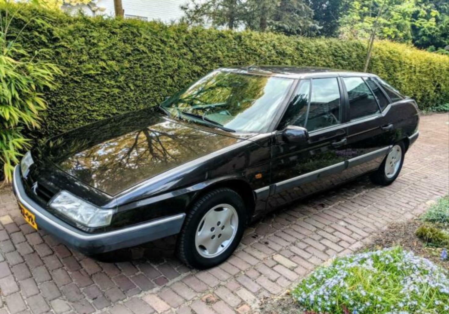

Chique wagen Finley! Lekker ook met een automaatbak.
Persoonlijk zou ik die voorbumper weer wat donkerder maken. Die is wat flets. Bij een zwarte wagen zou ik die ook zo zwart mogelijk maken.

Bedankt voor jullie reacties! Ook helder voor het gebruik van de vering. Ik ga de stekkertjes en bekabeling nakijken en hopelijk dat hij het weer doet. Ik houd jullie op de hoogte. Ook bedankt voor de garage adviezen. Limburg is laank maar ich woon op t dunste sjtukske dus dat kump good. Ich goan noa Haelder!

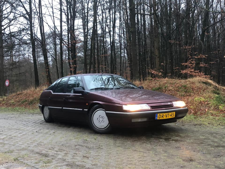

Dit is mijn XM
