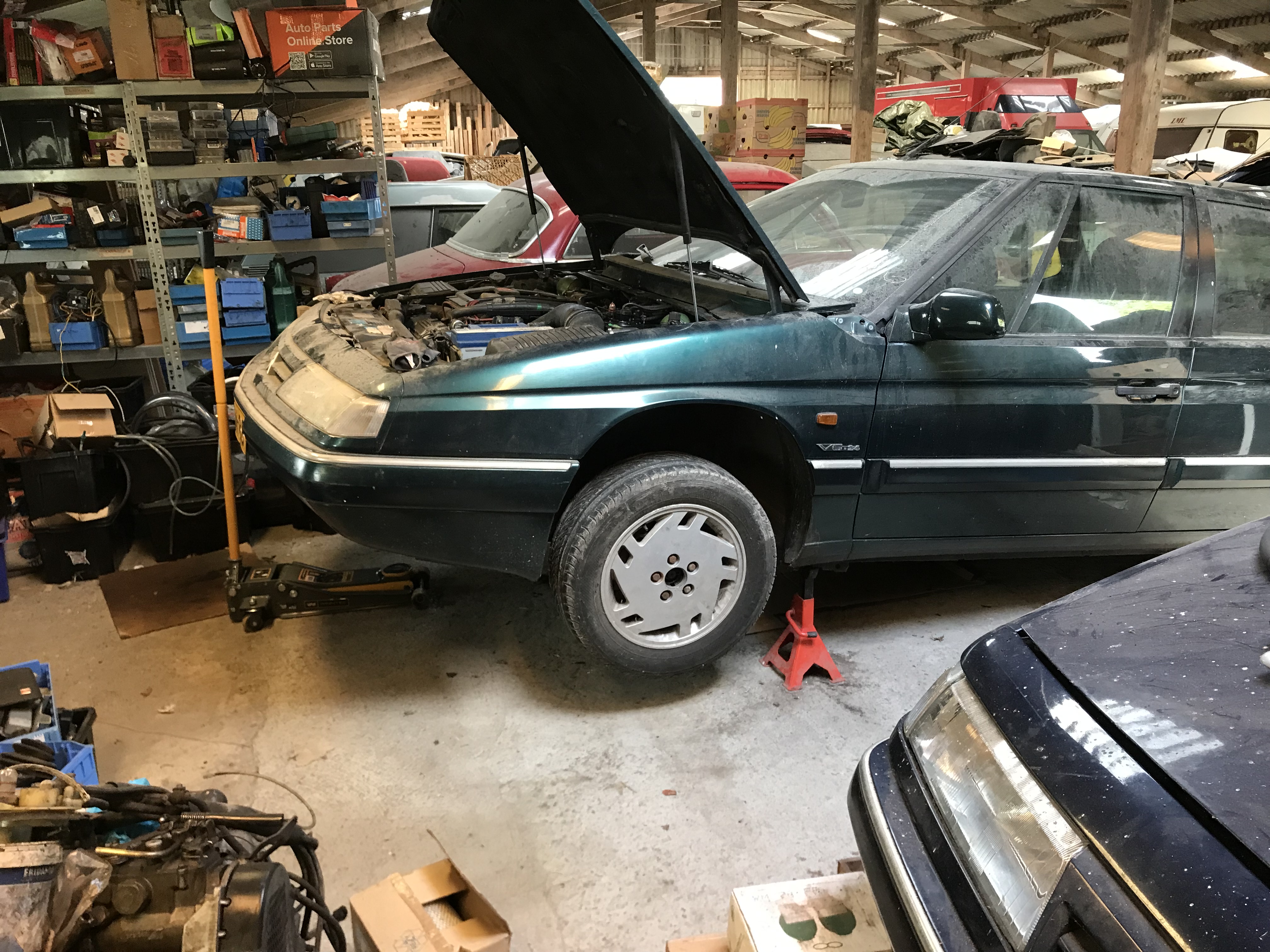

Eindelijk aan de ZPJ4
Twee jaar geleden heb ik van Theo Kerger deze XM V6.24 overgenomen. Ik ben pas 23, maar was voor mij wel al heel lang een droom. Auto was bij hem eigenlijk een donorauto. Interieur was er helemaal uit en aan de buitenkant misten ook een paar delen, het meeste zat er wel bij. Auto was gedemonteerd vanwege een lekke koppakking. 2 jaar geleden hebben mn vader en ik er weer een interieur in gezet, zwart leer met verwarmde zetels. En de buitenkant weer compleet gemaakt. Dit jaar ben ik van plan met de auto op vakantie te gaan dus aan de bak met de koppakking. Ik kom later terug op wat ik allemaal ga doen en heb gedaan. Zal dan ook ff wat foto's uploaden.
De koppeling

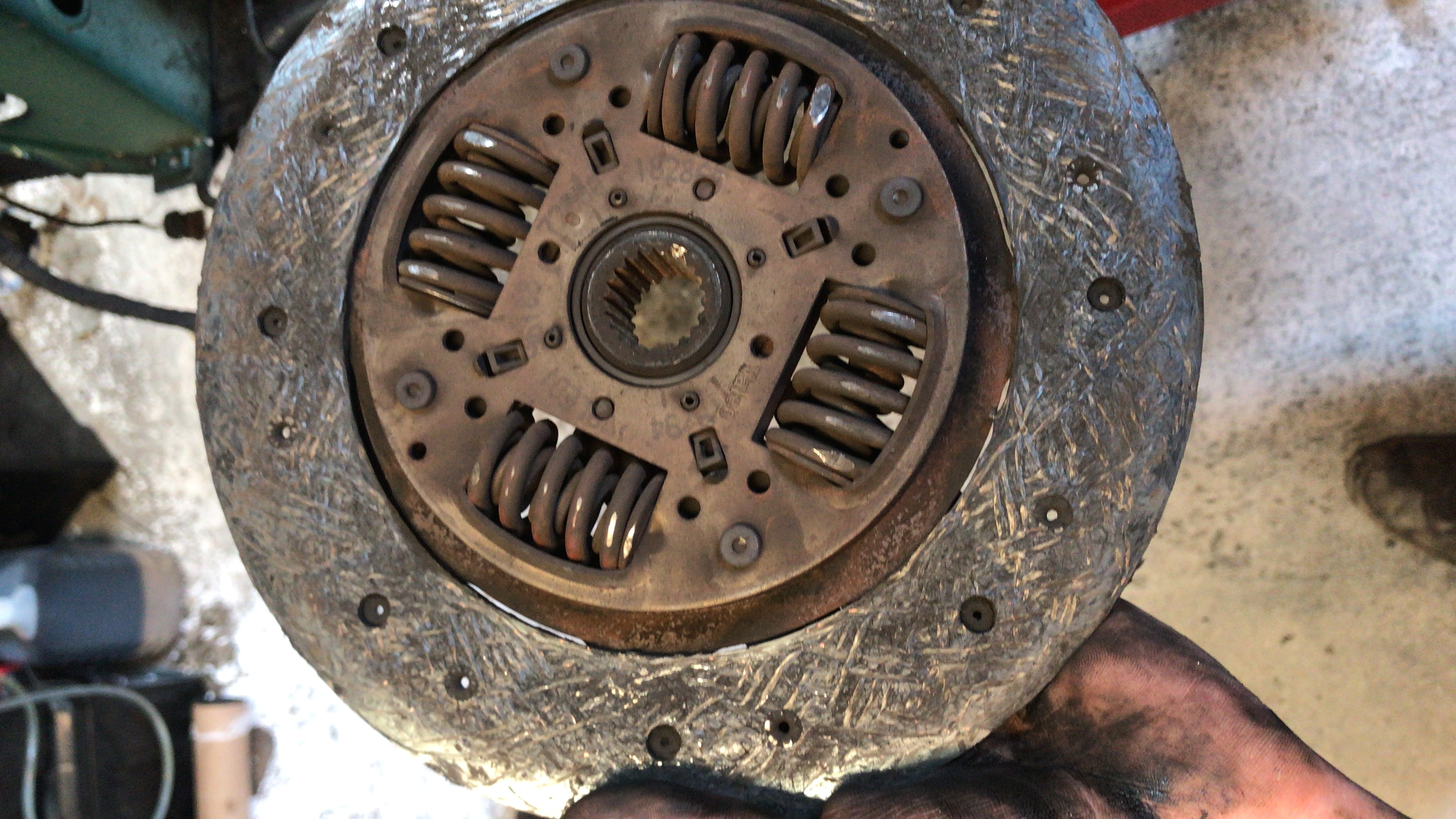

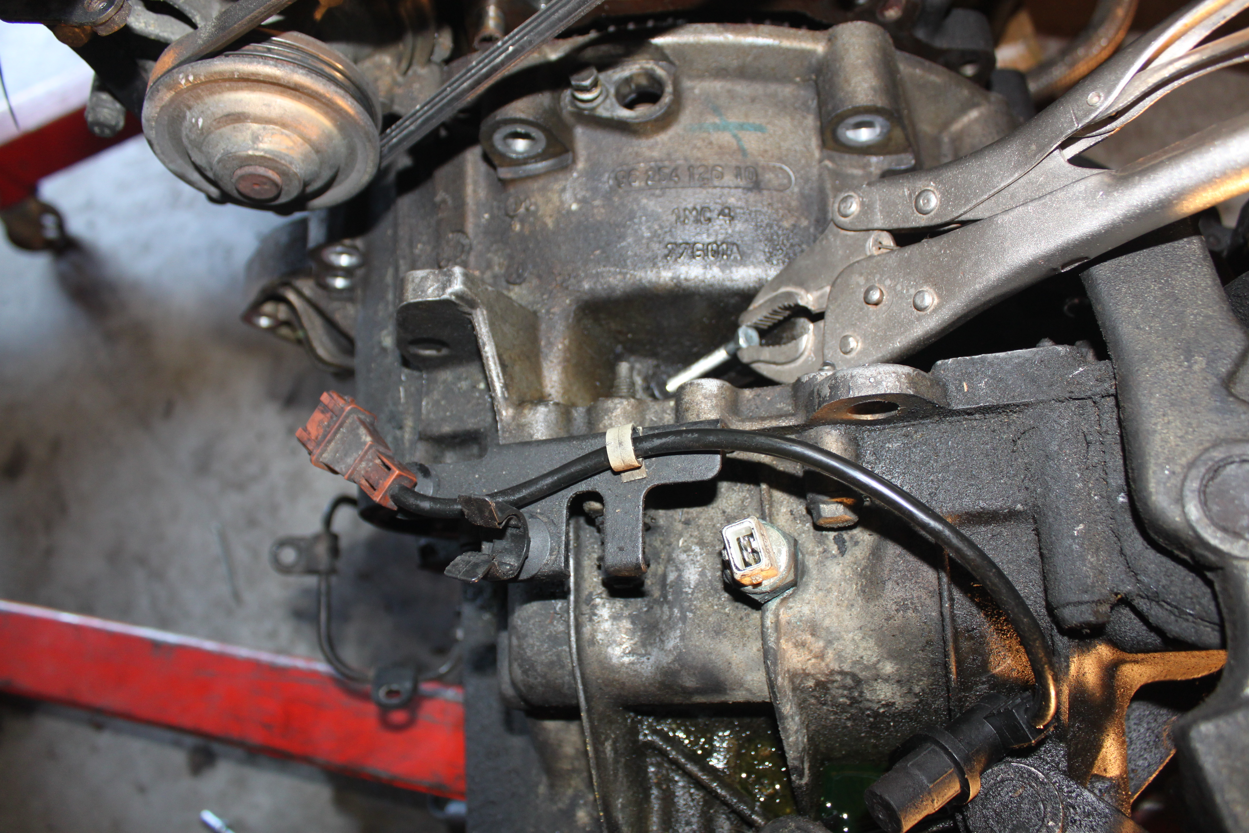

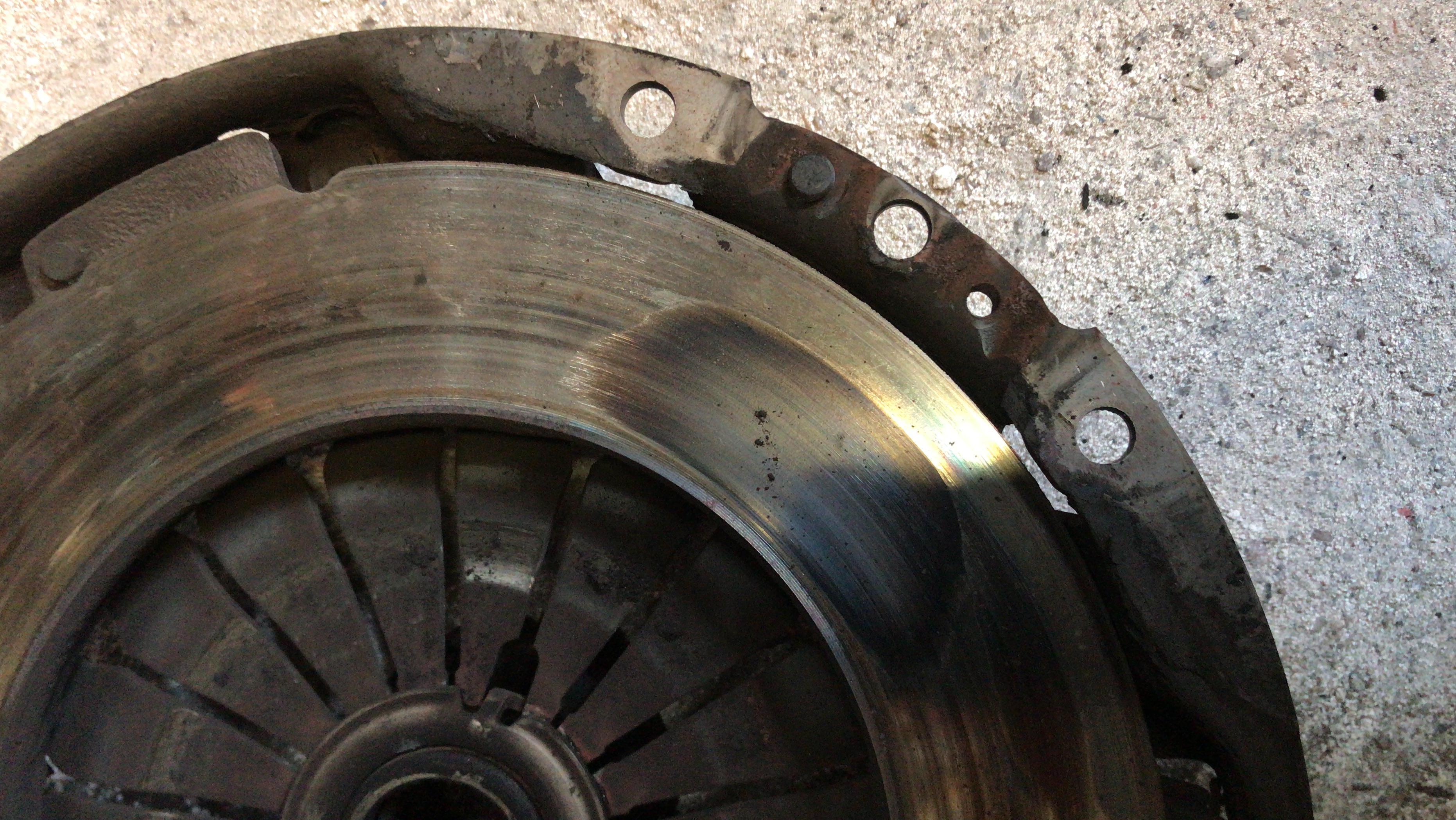

Ik vond de koppeling erg hoog en heb nog ergens een nieuwe koppelingset vandaan kunnen toveren. Dus wil ik graag de koppeling vervangen. Cilinderkoppen zijn nog van de motor af en de bak is los van alles behalve de motor. Maar ik snap niet hoe ik de bak van de motor kan verwijderen. Deze heeft namelijk een koppeling met een treklager ipv een normaal druklager. Als ik nu de bak er af probeer te halen blijft hij hangen op het treklager. Hoe werkt dat precies? Heeft iemand hier ervaring mee? Het is volgens mij een MG bak en deze heeft een hydraulische koppeling.
XM 2.5 TurboD Break

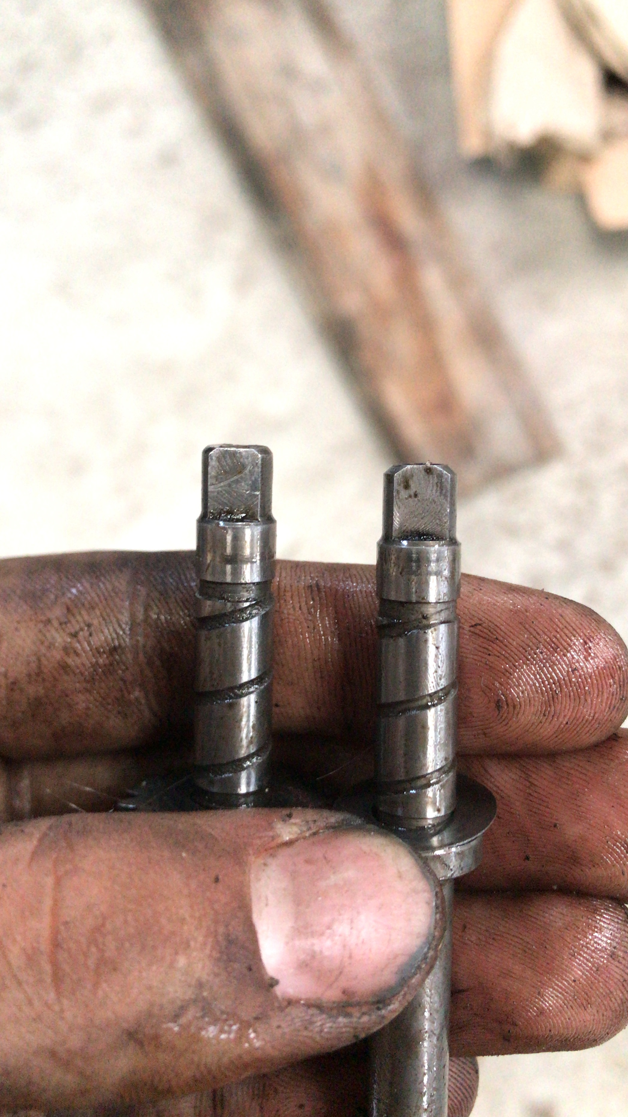

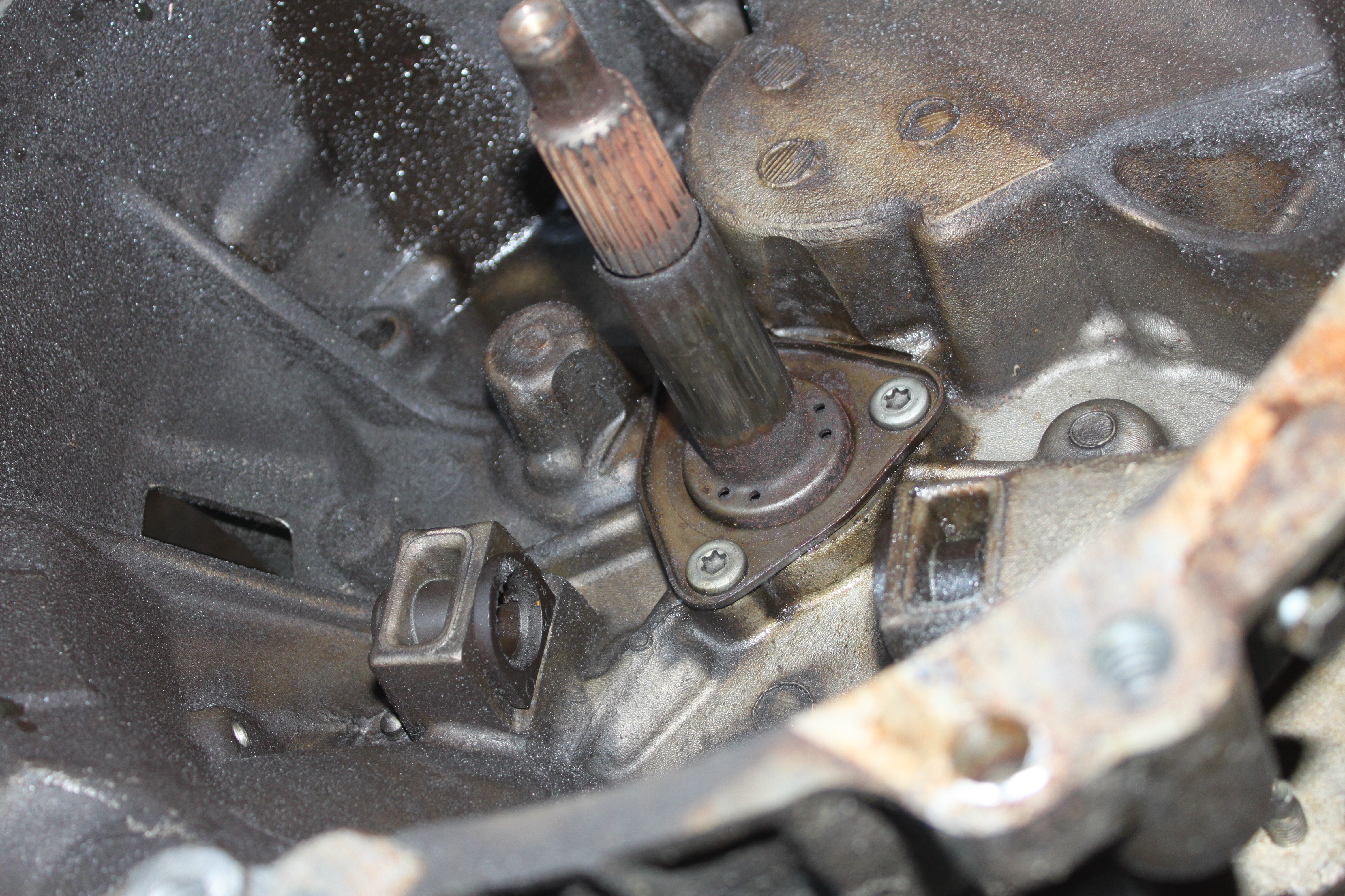

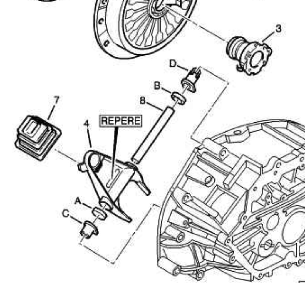

Eise, vanaf de bovenkant kun je de as van de koppelingvork eruit trekken. Volgens mij een m6 schroef erin draaien. Zie de fotos
Succes Eise, en plaats ook vooral foto's. Dat vinden we leuk.
Scharnier van de de vork zit op de plaats zoals JaapSt laat zien. Alleen dan is het iets met een wit kunstof geval. Hedb 'm zelf niet los gehad, dus ik kan je niet vertellen hoe het precies in elkaar zit.
Wat betreft de hoogte van het koppelingspedaal.
Die is door de hydraulische koppeling zelfstellend. Het punt van aangrijpen gaat dus altijd hetzelfde zijn.
XM 2.5 TurboD Break

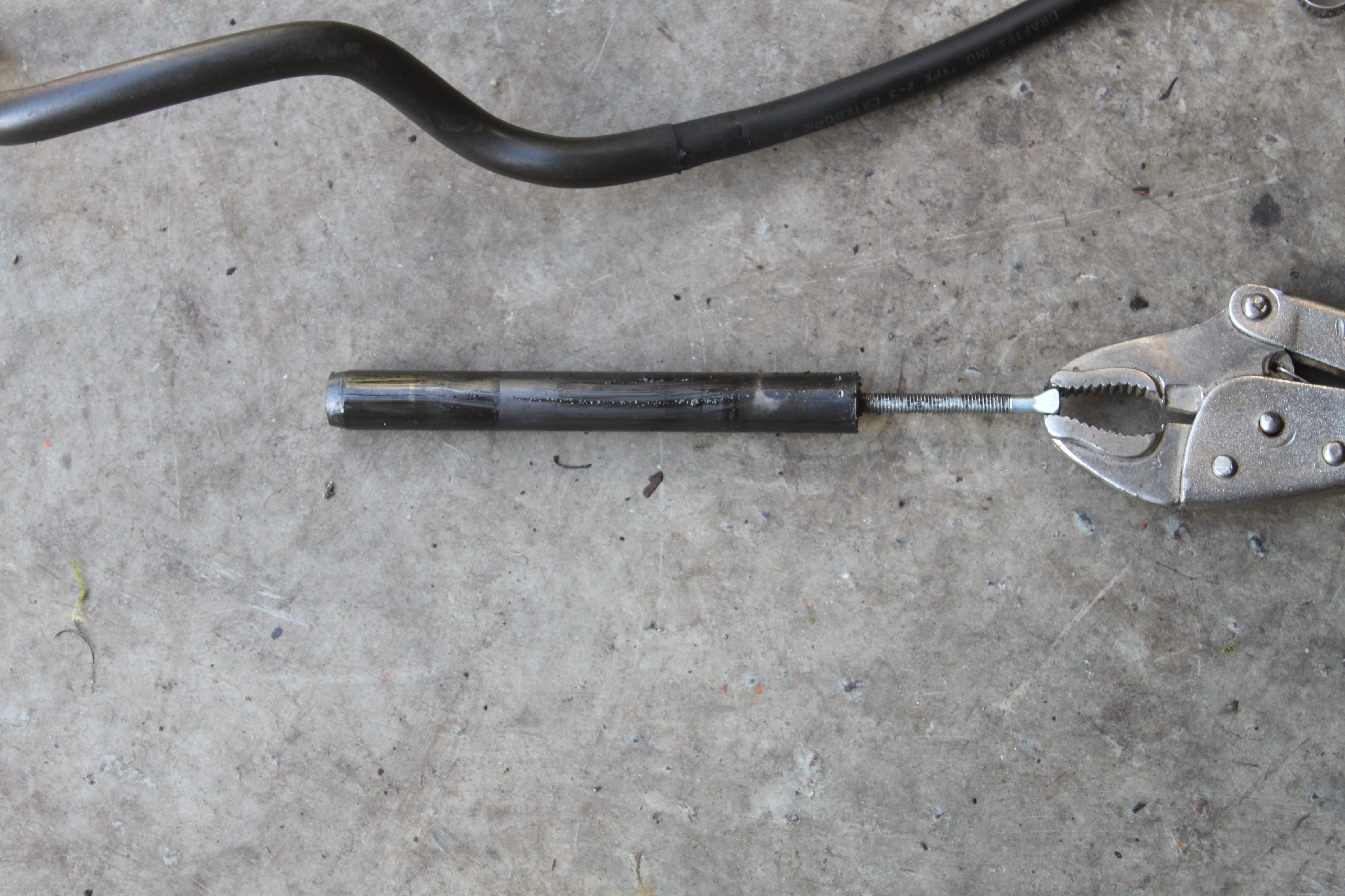

Zo ziet het er van binnen uit. Centraal zie je 2 plastic bussen waar de as doorheen loopt. Die zijn overigens nog gewoon nieuw te bestellen.
blaueboot zegt:
Als 'ie écht versleten is gaat 'ie toch wel steeds hoger zitten? Ik ben eigenlijk wel benieuwd hoe het zelfstellende deel werkt, maar kan me voorstellen dat het uiteindelijk wel een keer "uitgesteld" is. Of is dat pas op het moment dat de koppeling helemaal niet meer aangrijpt?
Belangrijk is om te weten dat je met een getrokken koppeling werkt. (Je duwt dus hydraulisch een hevel om die de koppelingplaten los trekt) Naar mate de koppelingsplaten versleten raken zal de hevel steeds verder terug komen om de platen weer op elkaar te krijgen.
Als de hoeveelheid vloeistof tussen de master en slave cillinder altijd hetzelfde zou zijn dan zou inderdaad het koppelpedaal steeds hoger komen te staan. (Kan ie fysiek niet dus je koppeling zou naarmarte deze slijt niet meer kunnen aangrijpen aangezien de hevel niet verder terug kan klappen dan toen de platen nieuw waren.)
Maargoed, er zit dus een reservoir aan je koppelingspedaal waar de overtollige vloeistof naar toe kan stromen. Om de hevel steeds verder terug te kunnen laten komen.
Je maakt dus in zekere zin het hydraulische circuit korter naarmate de platen dunner worden.
Ofwel, het reservoir is nagenoeg LEEG bij een verse koppeling en nagenoeg VOL bij een versleten koppeling. Je zou in zekere zin zelfs het reservoir als indicatie voor de toestand van je koppelingsplaten kunnen gebruiken.
Heel erg bedankt Jaap voor de tip. Maandag gelijk mee aan de slag gegaan en de bak kon er eigenlijk zo af daarna.

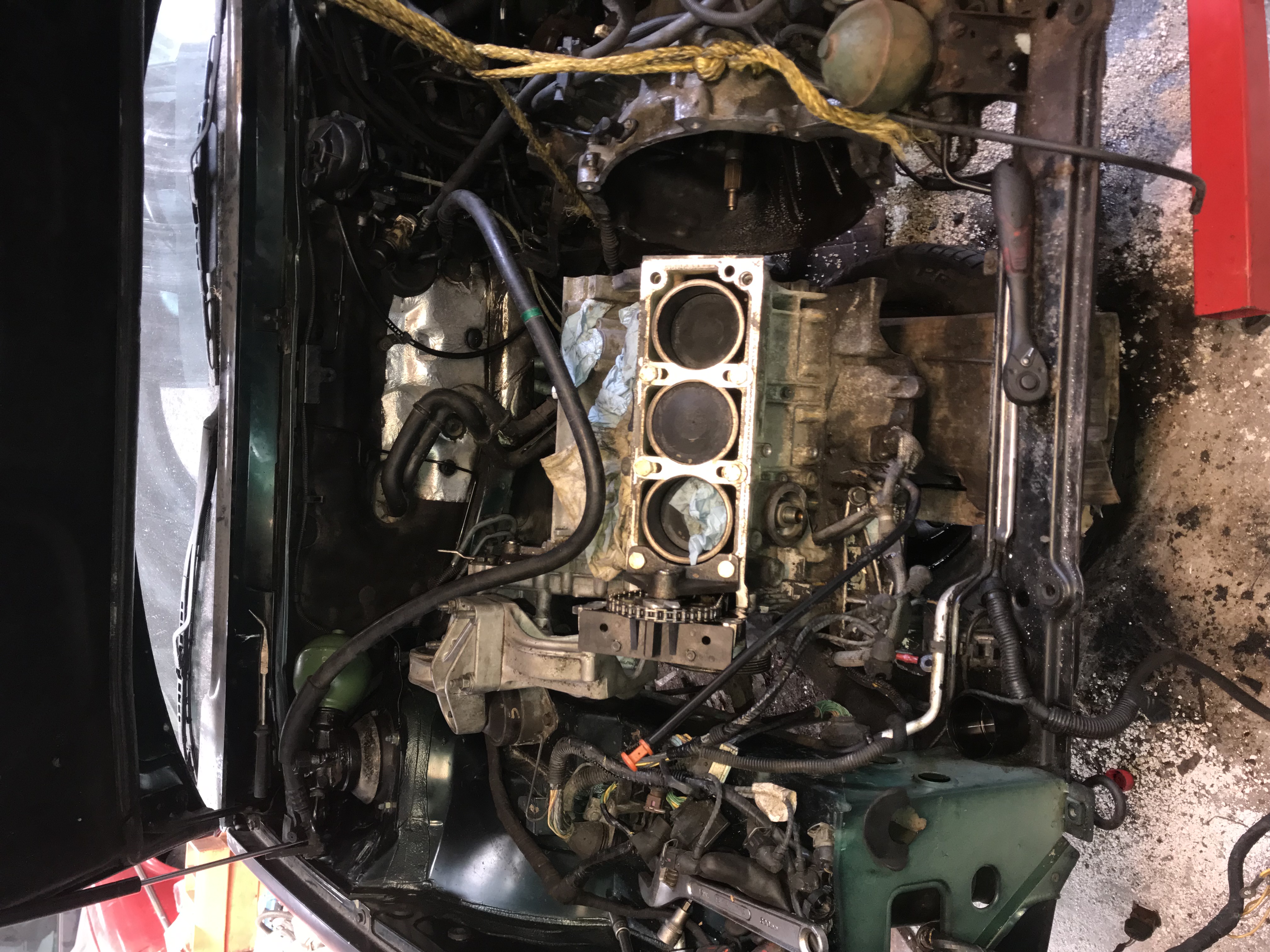

Ik zal ook nog even wat meer uitleggen over het project. Uiteindelijk zal ik ook nog moeten gaan lassen helaas aan de kriksteun voor, maar daar heb ik nu nog geen foto van. In eerste instantie was het de bedoeling de gehele voorkant aan te pakken, dus inclusief bijvoorbeeld de draagarmlagers en de veerpootschotels. Maar vanuit budgetaire overwegingen heb ik toch besloten daar nog even mee te wachten. Het voelt allemaal ook nog wel best wel redelijk aan allemaal. Bij het demonteren zag ik ook dat de radiateur in matige conditie was, heb er eentje weten te strikken uit duitsland voor een schappelijke prijs. Is wel 2mm dunner dan de originele maar tenminste wel gewoon nieuw.

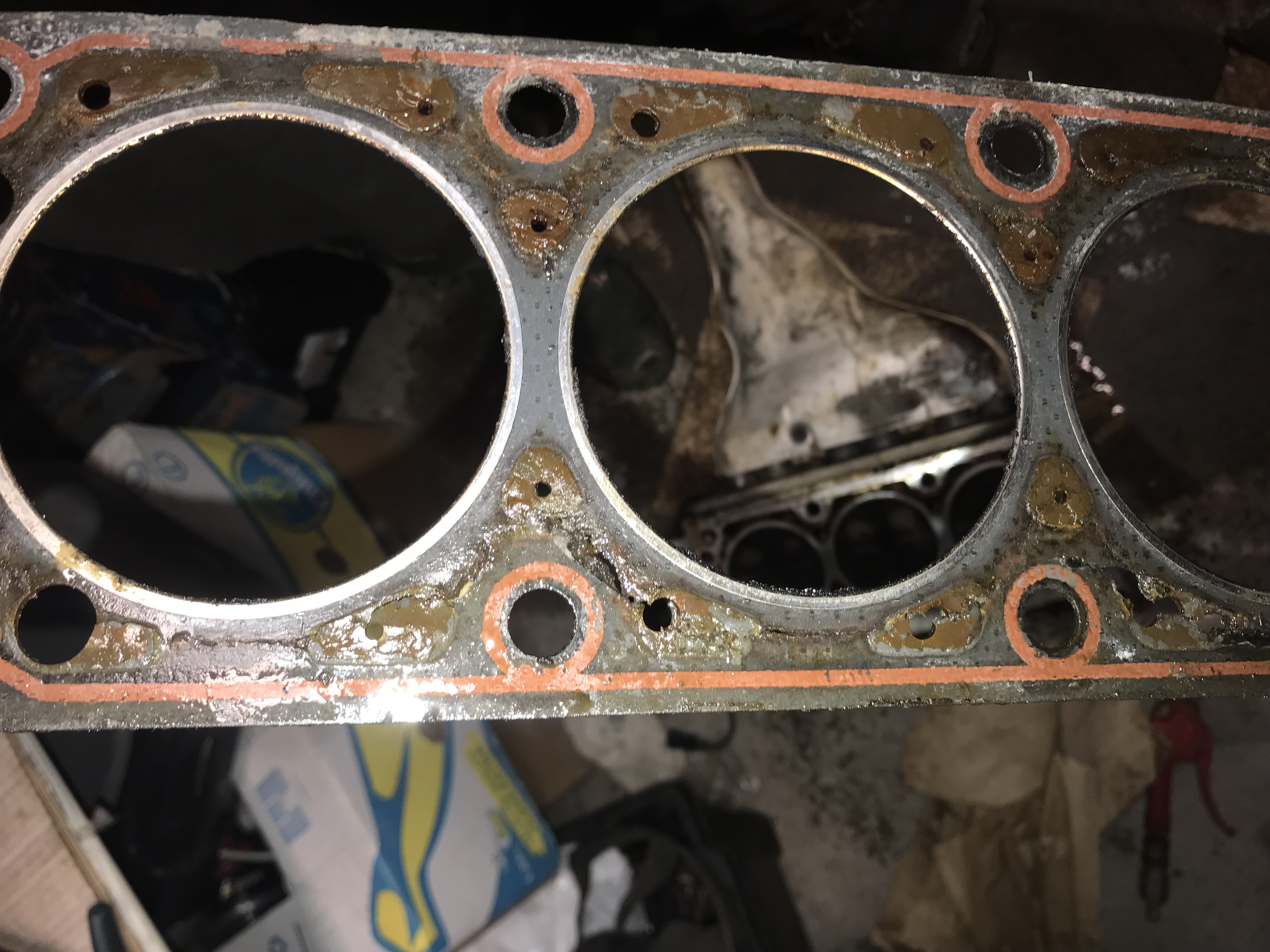

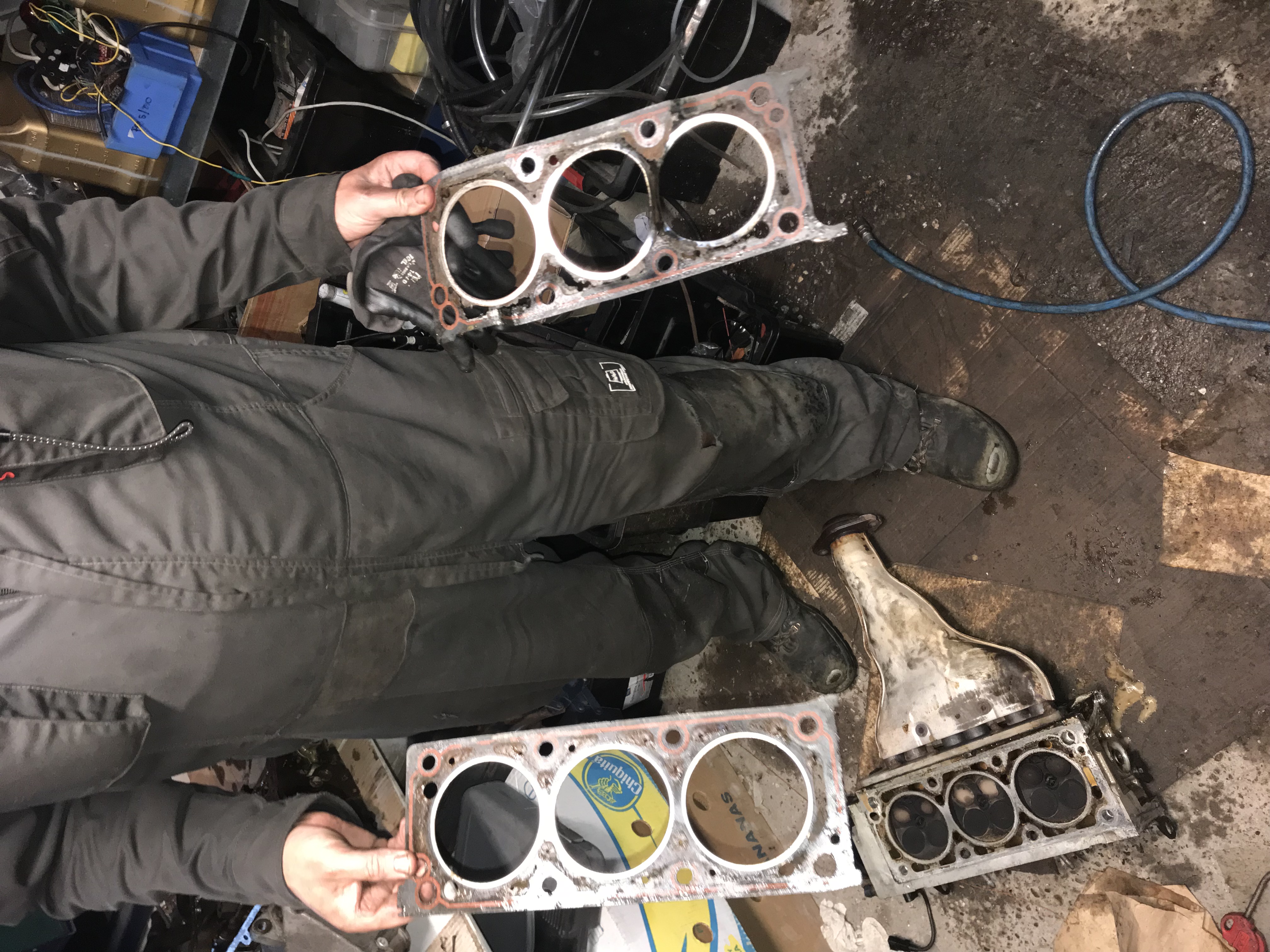

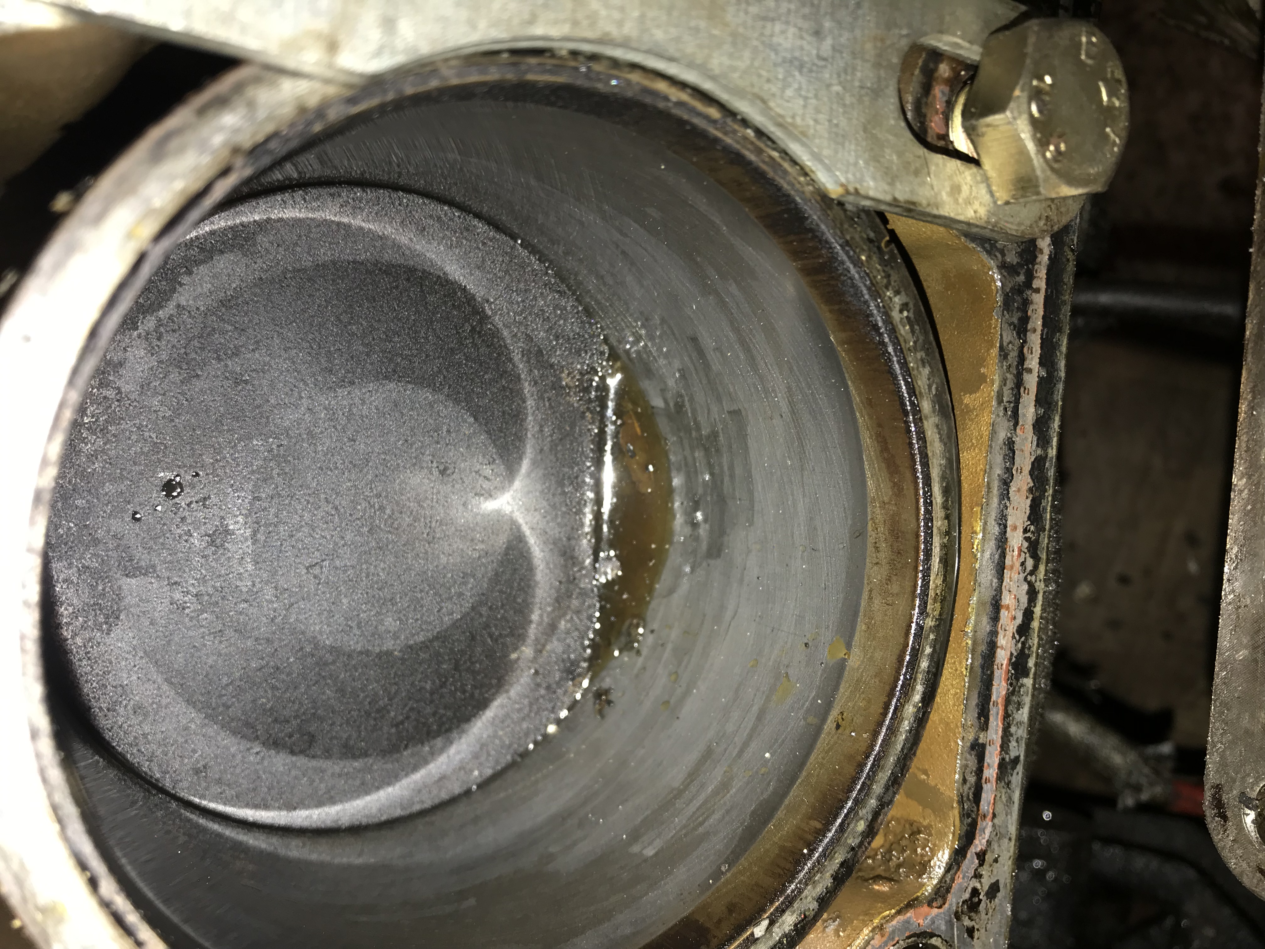

Toen ik de koppen eraf had dacht ik dat het een goed idee was deze na te laten kijken en te laten vlakken. Dat viel al wat duurder uit dan verwacht maar als klap op de vuurpijl kwam het revisiebedrijf er ook nog eens achter dan de uitlaatkleppen allemaal niet helemaal goed afdichten. Prijs werd daar 2x zo hoog van maar ik heb het maar gewoon laten doen. Voornaamste reden waarom ik deze auto heb is om de motor, ben ook wel een redelijk sportieve rijder dus wil gewoon dat hij ook echt presteert zoals hij zou moeten.
Even wat foto's van de horror:

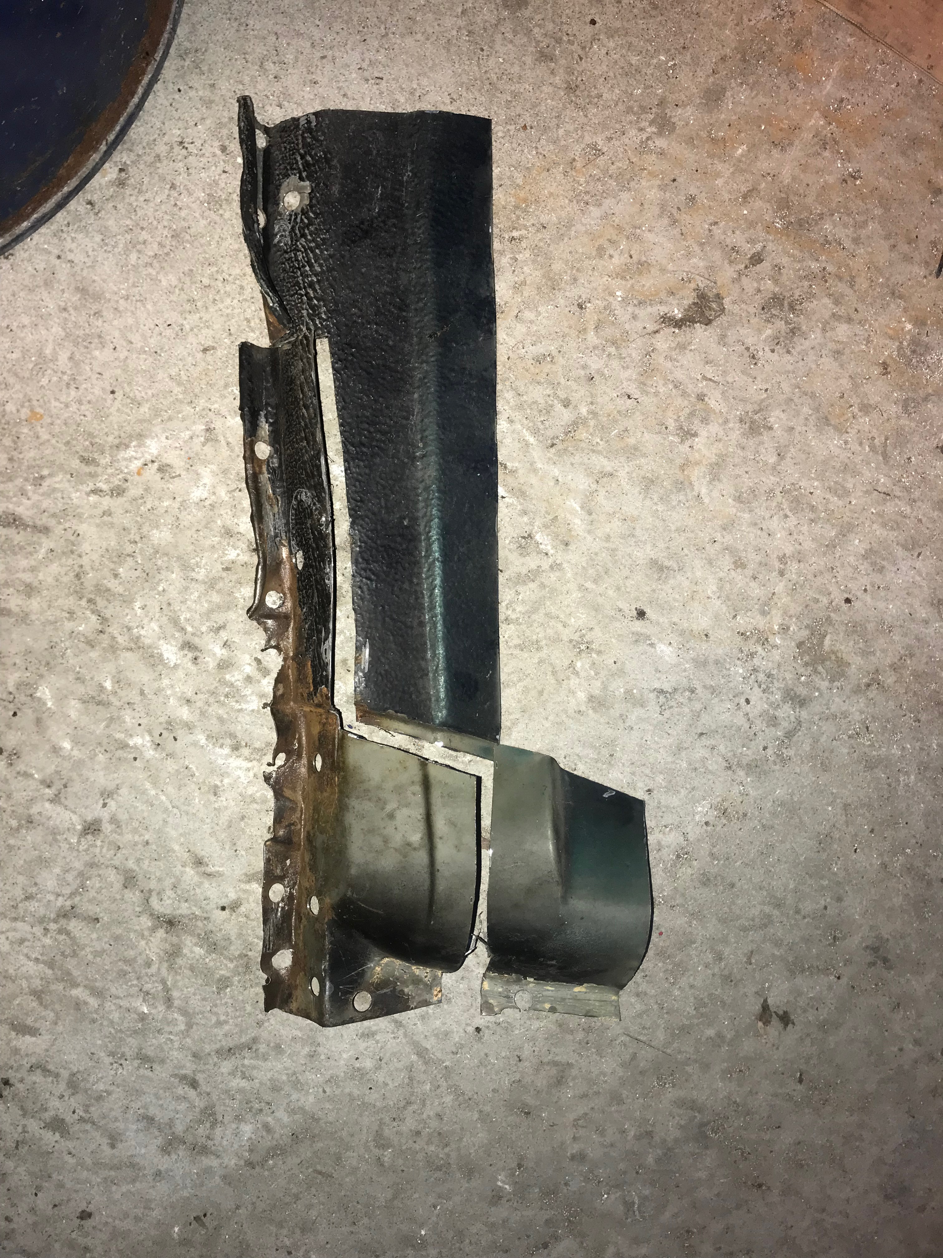

Als ik de knikken van de kachelslangen op de foto zo zie ga je dezelfde nodig hebben als die ik zocht. Helaas dus niet in het club-magazijn beschikbaar.
Nu je er toch bent.., controleer ook even je achterste uitlaat spruitstuk. Heb er nu 2 liggen die beide gescheurd zijn bij de collector. Dikke kans dat die van jou ook niet lekker meer is.
Mocht je het hitteschild wat er omheen zit willen verwijderen, even opgepast. Het zijn 2 lagen blik met een wit onbrandbaar vezelspulletje ertussen. Zou dus eventueel asbest kunnen zijn.

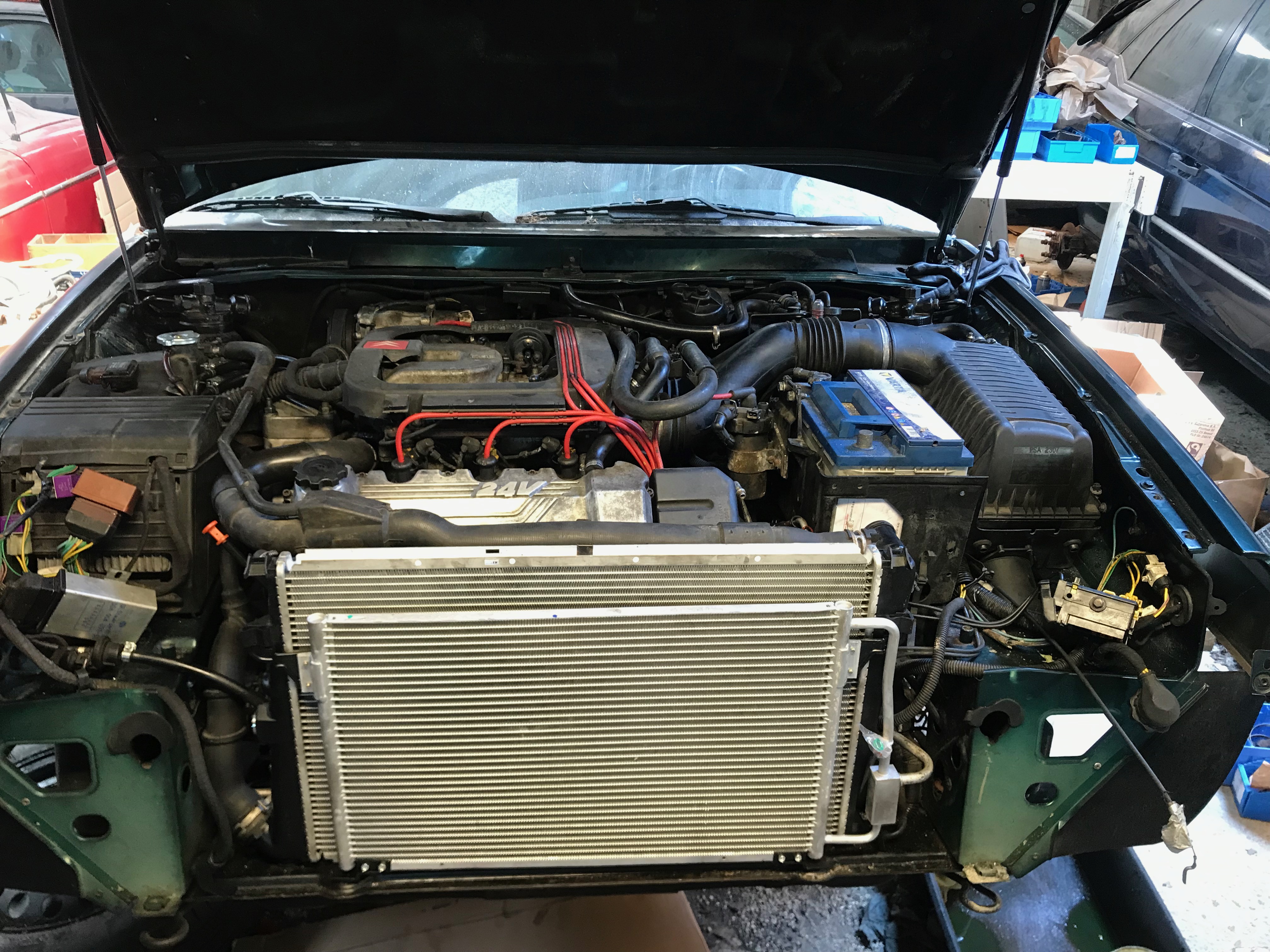

Wanneer de radiateur van een 24v hetzelfde is als de 12v zpj, dan heb ik een NOS originele Valeo radiateur voor je liggen. Ligt in Akkrum. Ook heb ik een volledige set koelwaterslangen liggen, ZPJ weliswaar.
Ligt er aan of hij een ZPJ4 met oliekoeling heeft. Die zit tussen het blok en de oliefilter. Paralel aangesloten op de radiateur.
Gaat het om de 30mm dikke variant? Want dan zou ik als tweede in de rij van belangstellende willen. De Valeo radiateur die ik nu heb staan voor de LMN is 'maar' 27mm dik.

De latere 'schijnen' (heb er nog geen in handen gehad) sterker gelast te zijn bij de plaat die tegen het blok aan zit.
Waar ik 't over heb is het punt waar de zes pijpen de collector in gaan.
Een soort van knikpunt wat goed zwaar belast wordt zodra de motorsteunen niet al te fris meer zijn.
Testen is zo simpel als de 6 gaten voor de uitlaatpoorten dicht stoppen, 'm daarop overeind zetten en 't ding via de collector-kant volgieten met water.
Als er water van onderuit het hitteschild komt gelopen weet je dat je aan de beurt bent. ;)

Mijn radiateur blijkt geen koelwateraansluiting tbv de oliekoeler te hebben. Was mij nooit opgevallen, destijds 2 dezelfde besteld en dus 2 verschillende geleverd gekregen...
Eise kon m dus niet gebruiken voor zijn 24v, maar wellicht wel voor een andere XM. Vooralsnog mijn NOS Valeo radiateur nog beschikbaar.

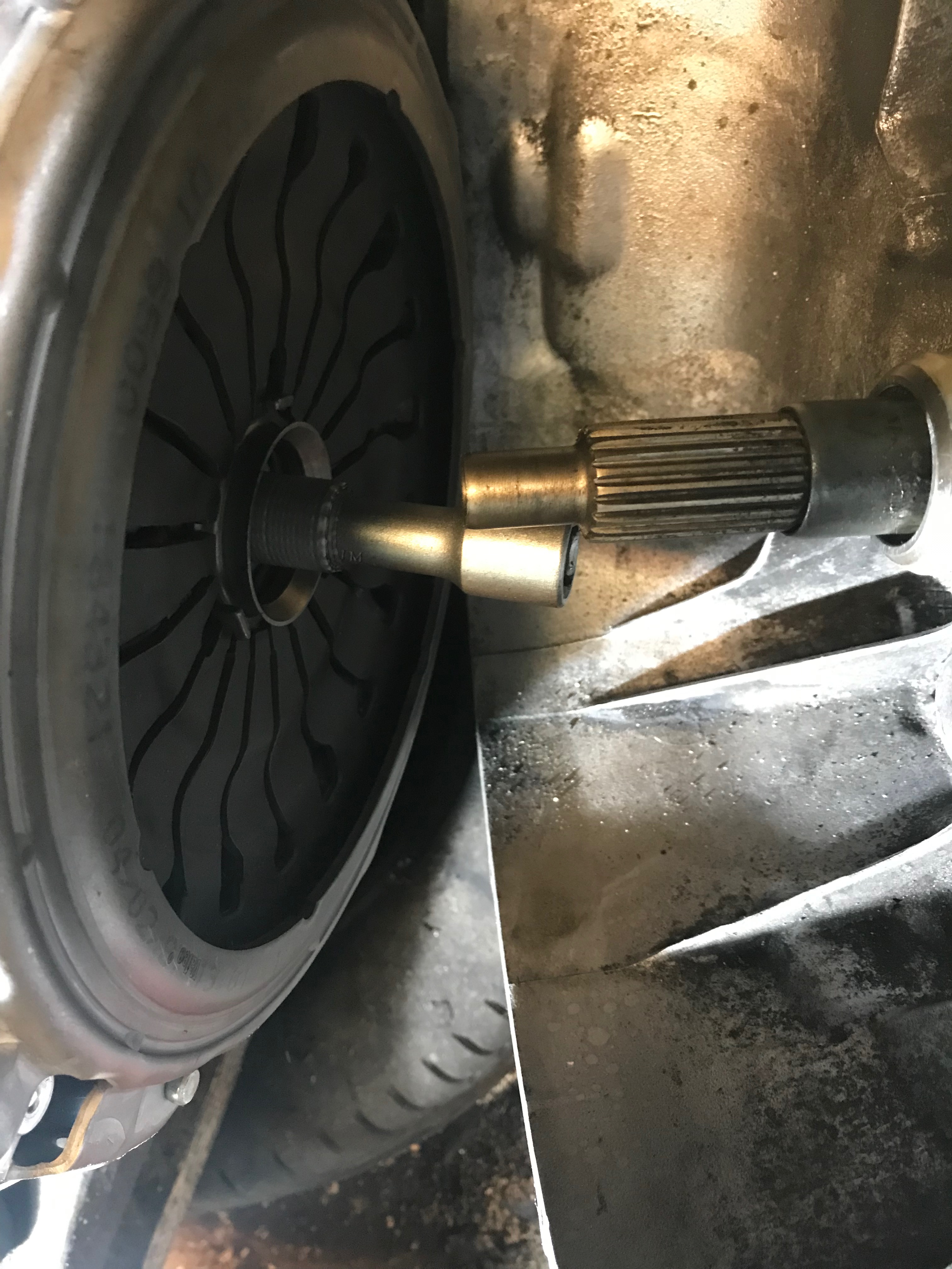

Het koppelingcentreertool
Alles weer inelkaar, aangrijpingspunt van de koppeling zit wel degelijk een heel stuk lager dan voorheen.

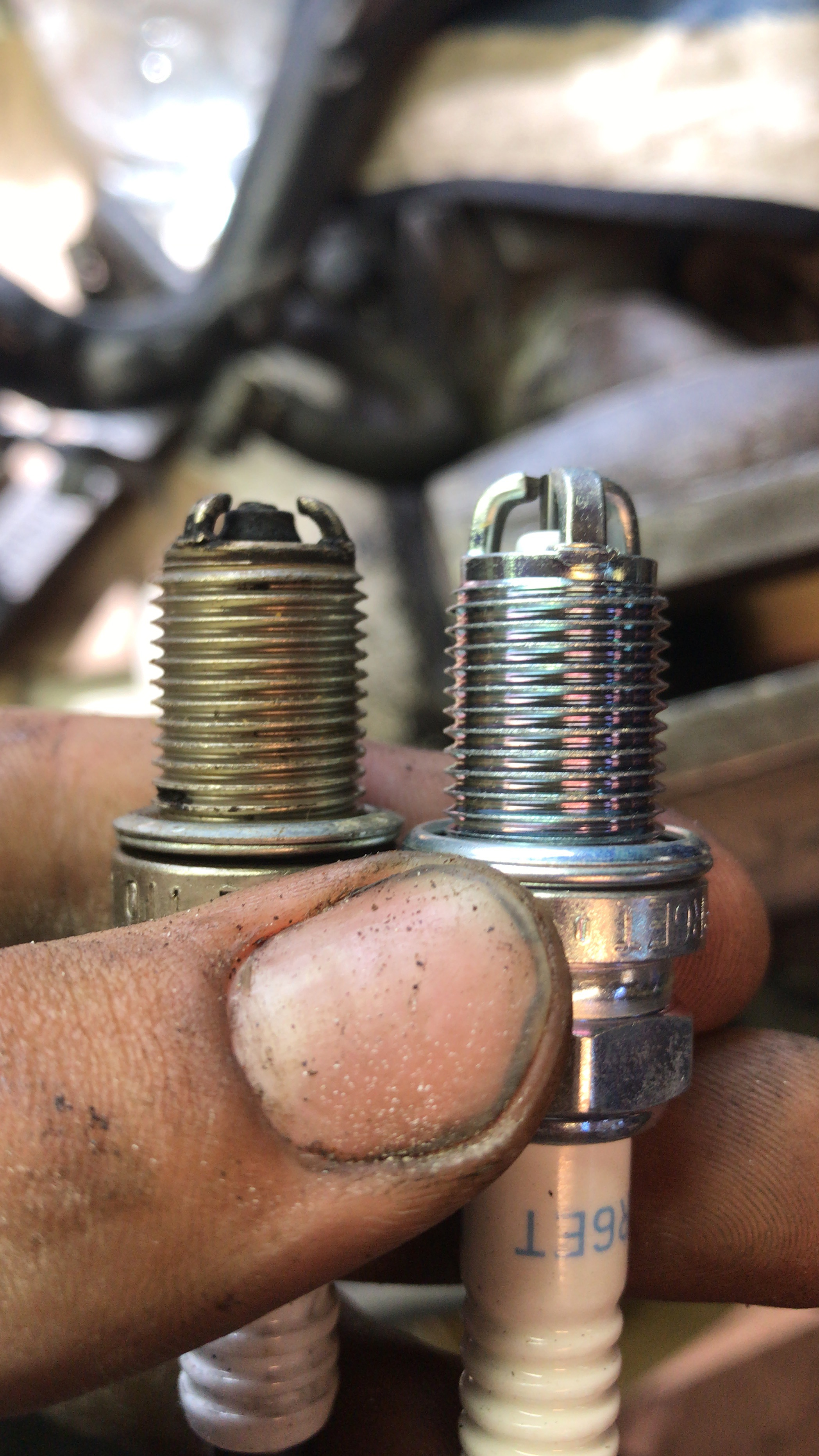

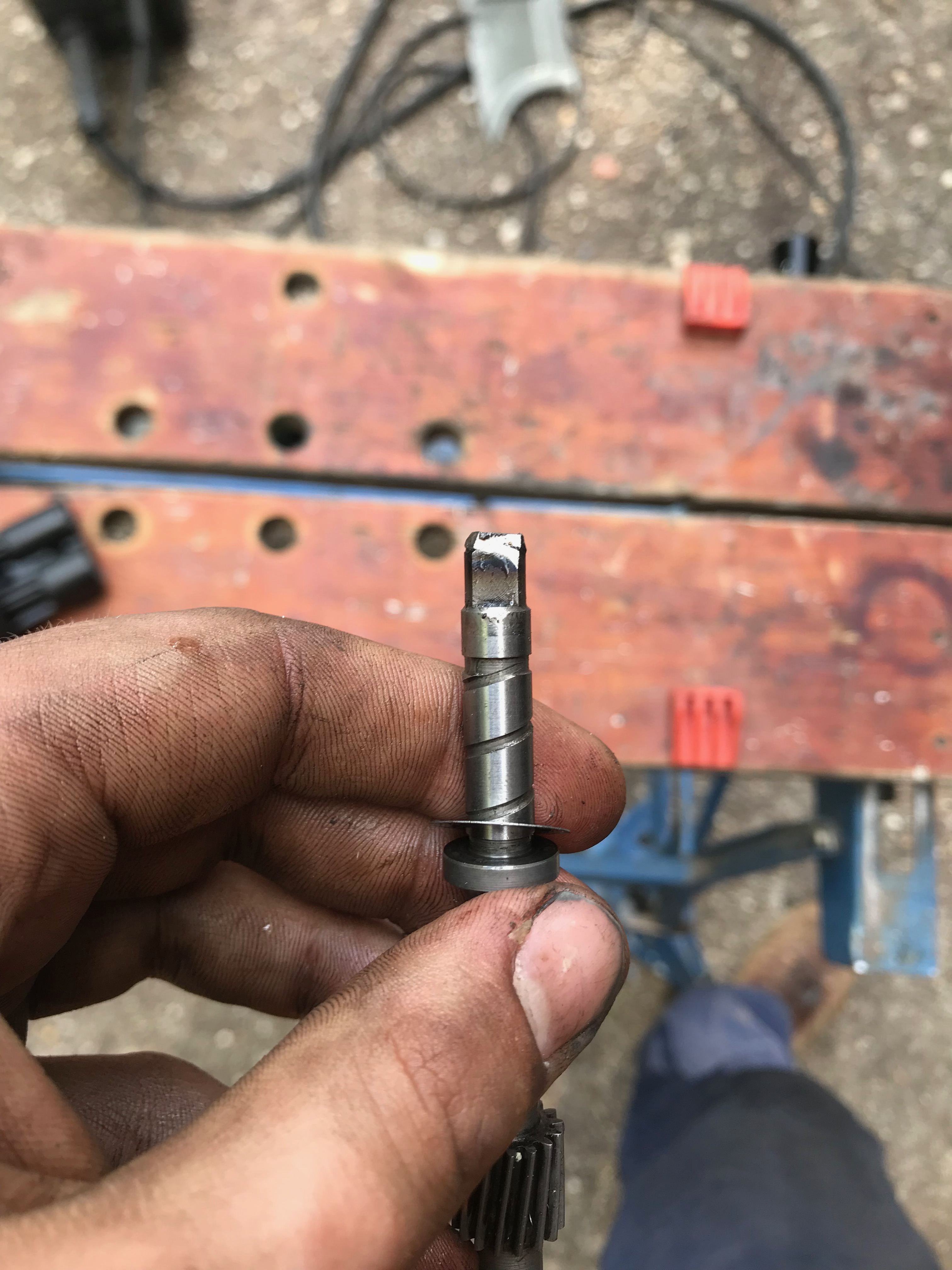

Heb alleen nog 2 dingen, heb het idee dat ik wat vermogen mis. Maar misschien zet ik de originele bougies er wel weer in want die van NGK zien er heel anders uit. Eyquem is origineel
En mijn snelheidsmeter/stuurbekrachtiging werkt niet of wordt niet zwaarder. Heeft iemand nog zon ding wat je op de versnellingsbak schroeft waar de kabels in gaan? Die van mij had ik geprobeert te lijmen maar loopt toch niet lekker.
Weet je wat grrappig is. Als je op dat onderdeelnummer (96142040  ??) zoekt krijg je bij Google een verwijzing naar ons forum.
Blijkt er iemand in Servie te zijn die het hier ooit heeft aangeboden.... https://www.xmclub.nl/forum/citroen-xm-nos-parts
nr 88  (weet niet 100% zeker dat het dezelfde is trouwens. Moet je zelf ff goed checken)

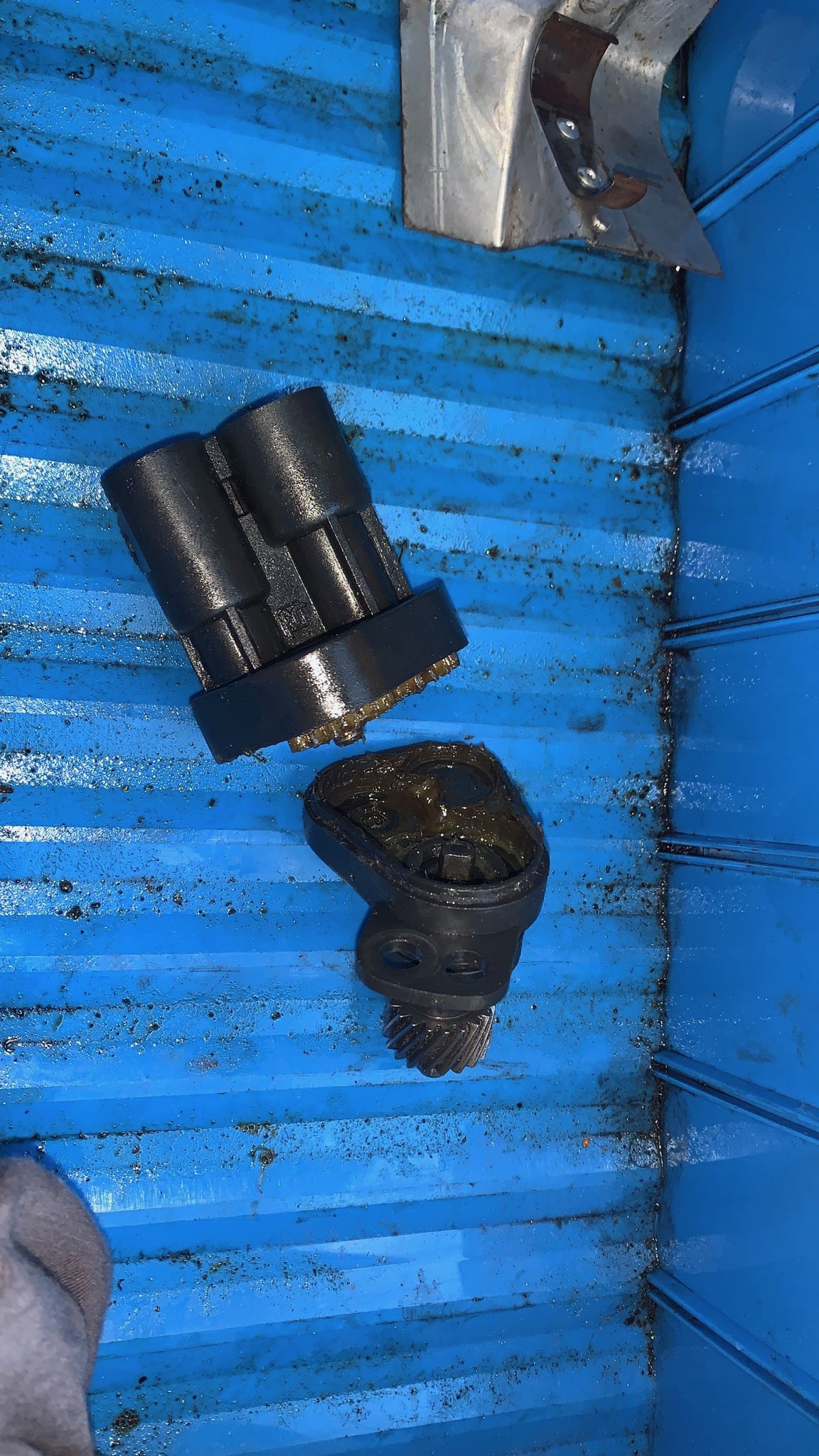

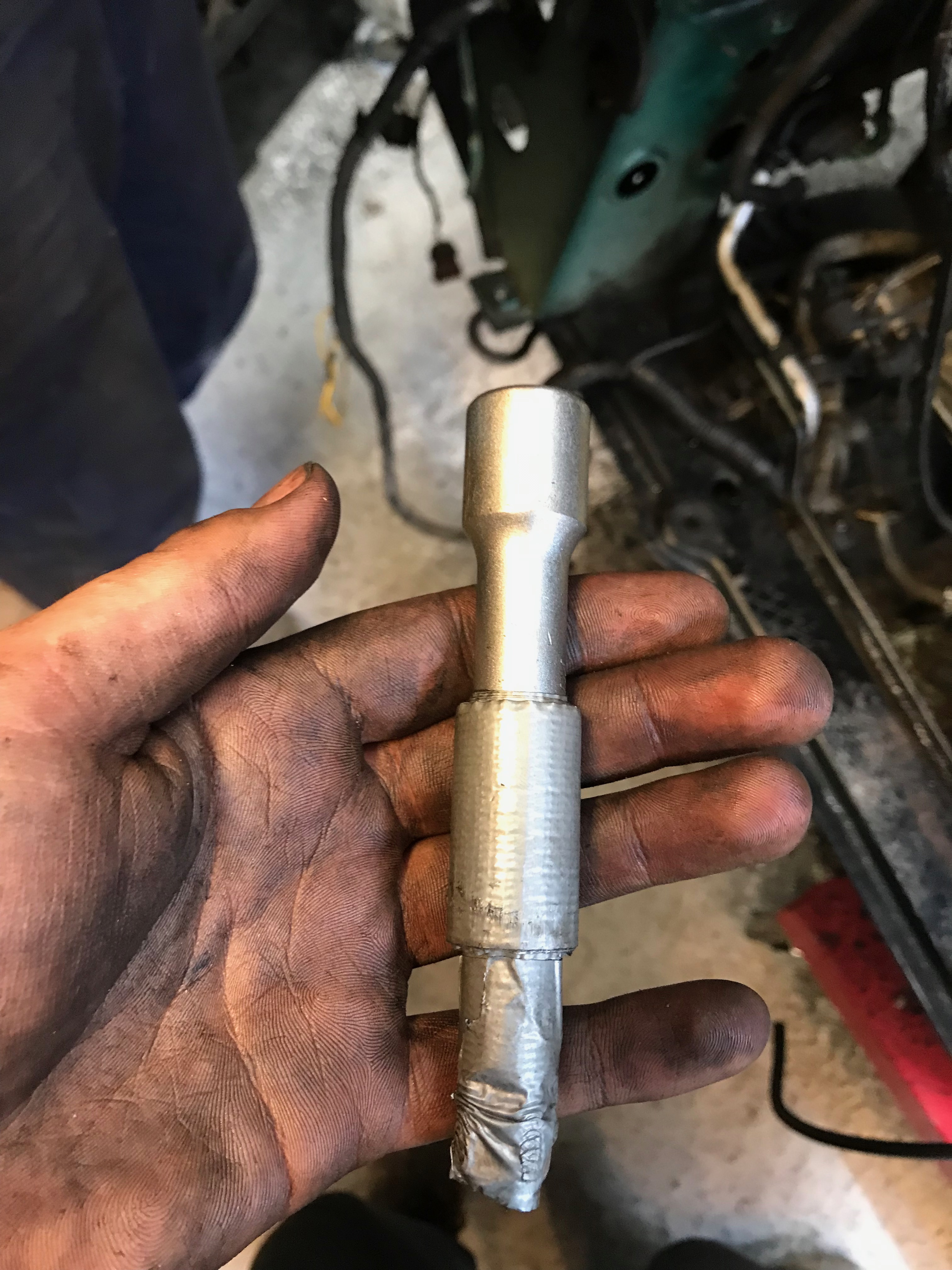

Op zich ziet de breuk er 'netjes' uit.
Maar ik neem aan dat je bij je eerste lijm-poging de boel echt heel strak ontvet hebt (tot op het steriele af). Wat voor lijm heb je gebruikt?
Als alternatief nog de mogelijkheid om de delen weer aan elkaar te 'lassen' / smelten dmv een soldeerbout. Met wel of niet eventueel nog plastic toevoegen. (moet je wel achterhalen welk soort plastic de opnemer van gemaakt is.

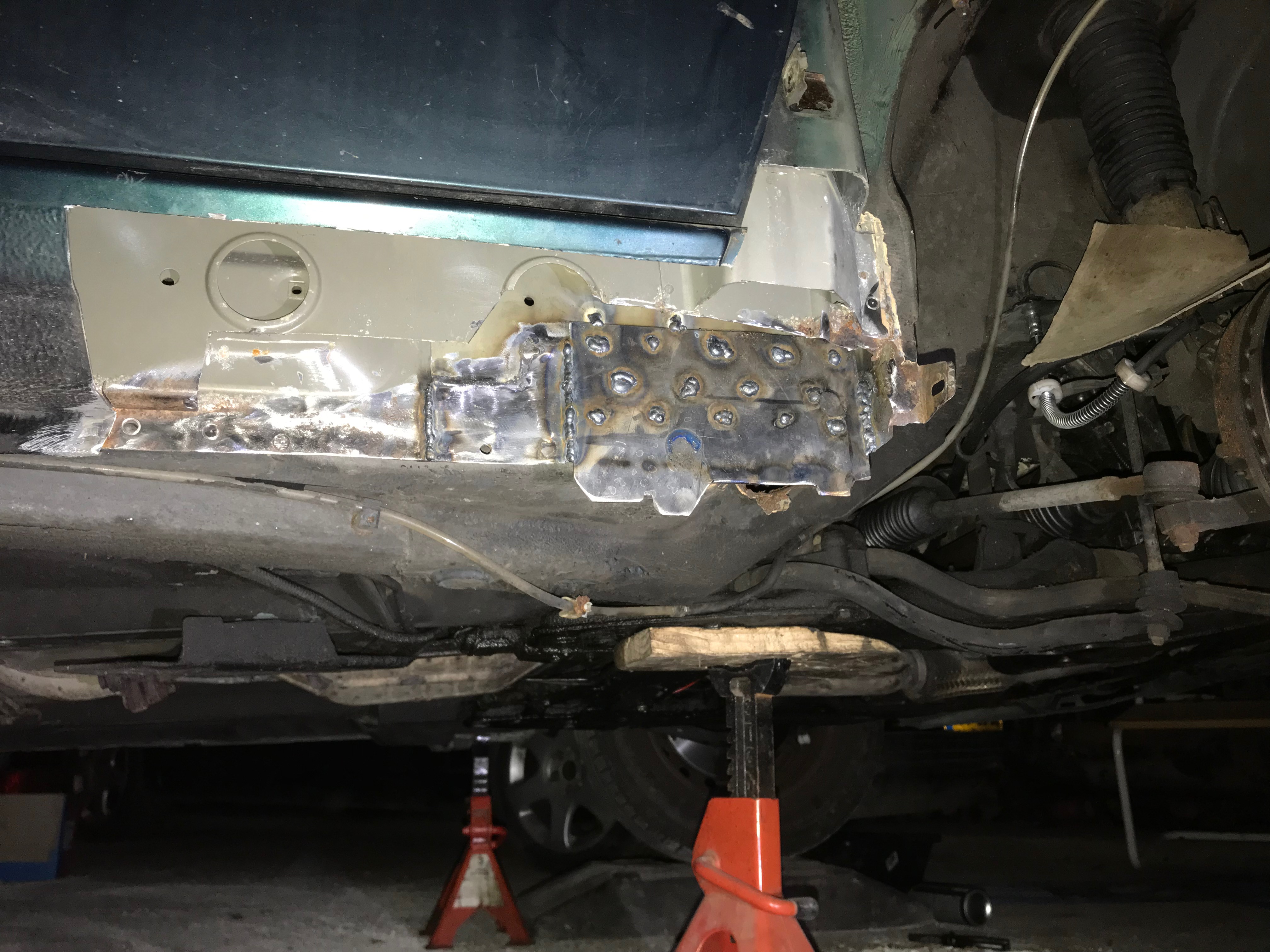

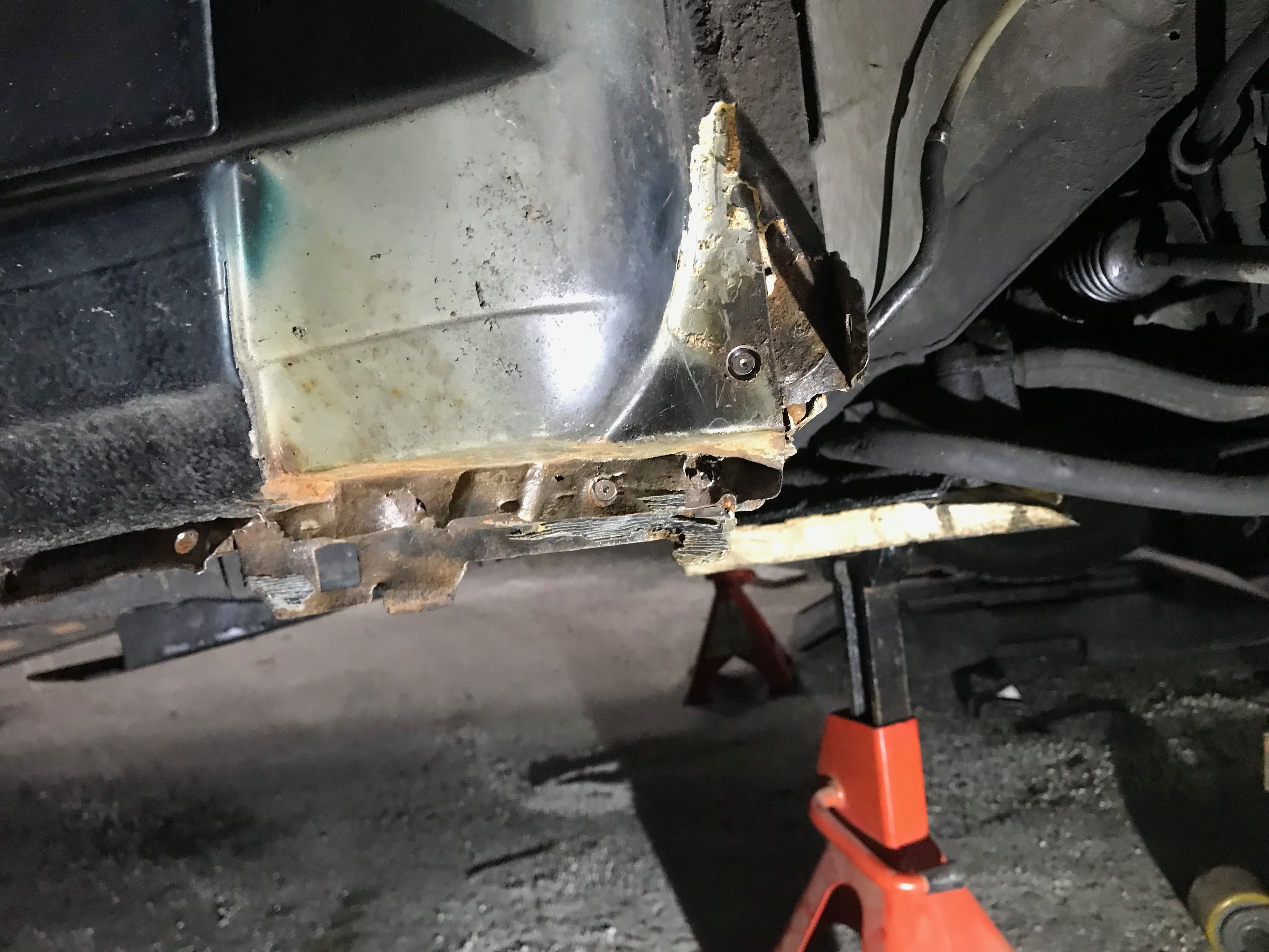

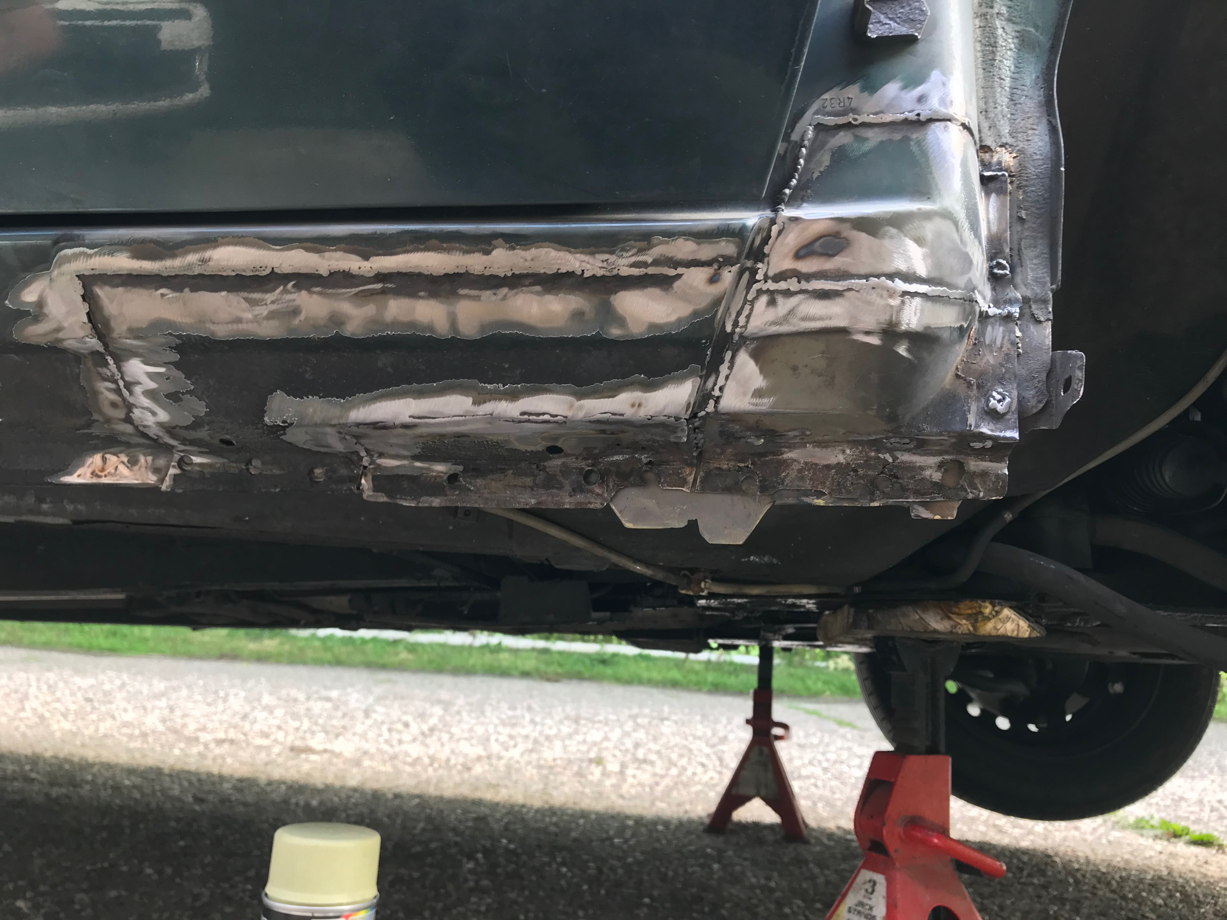

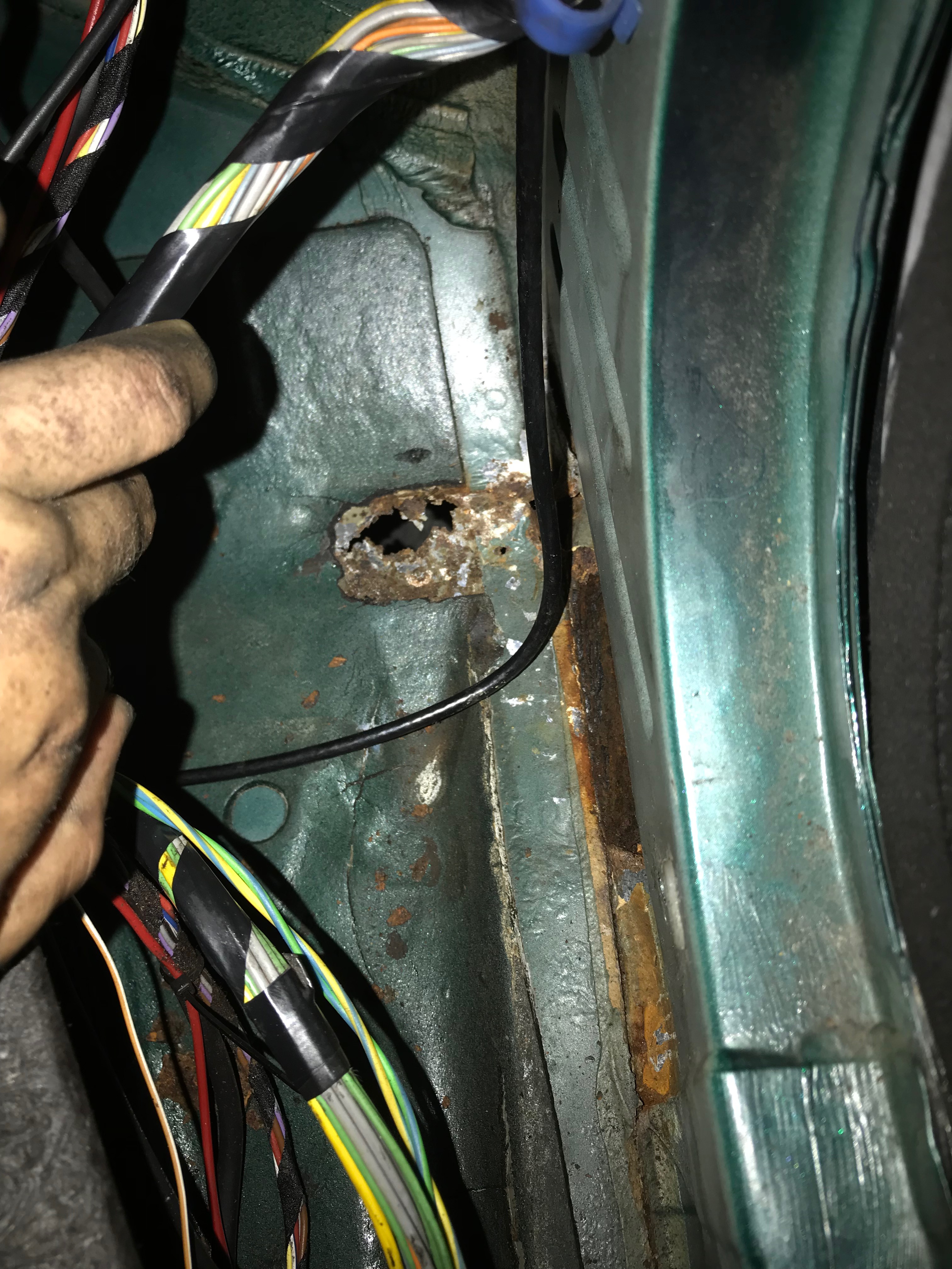

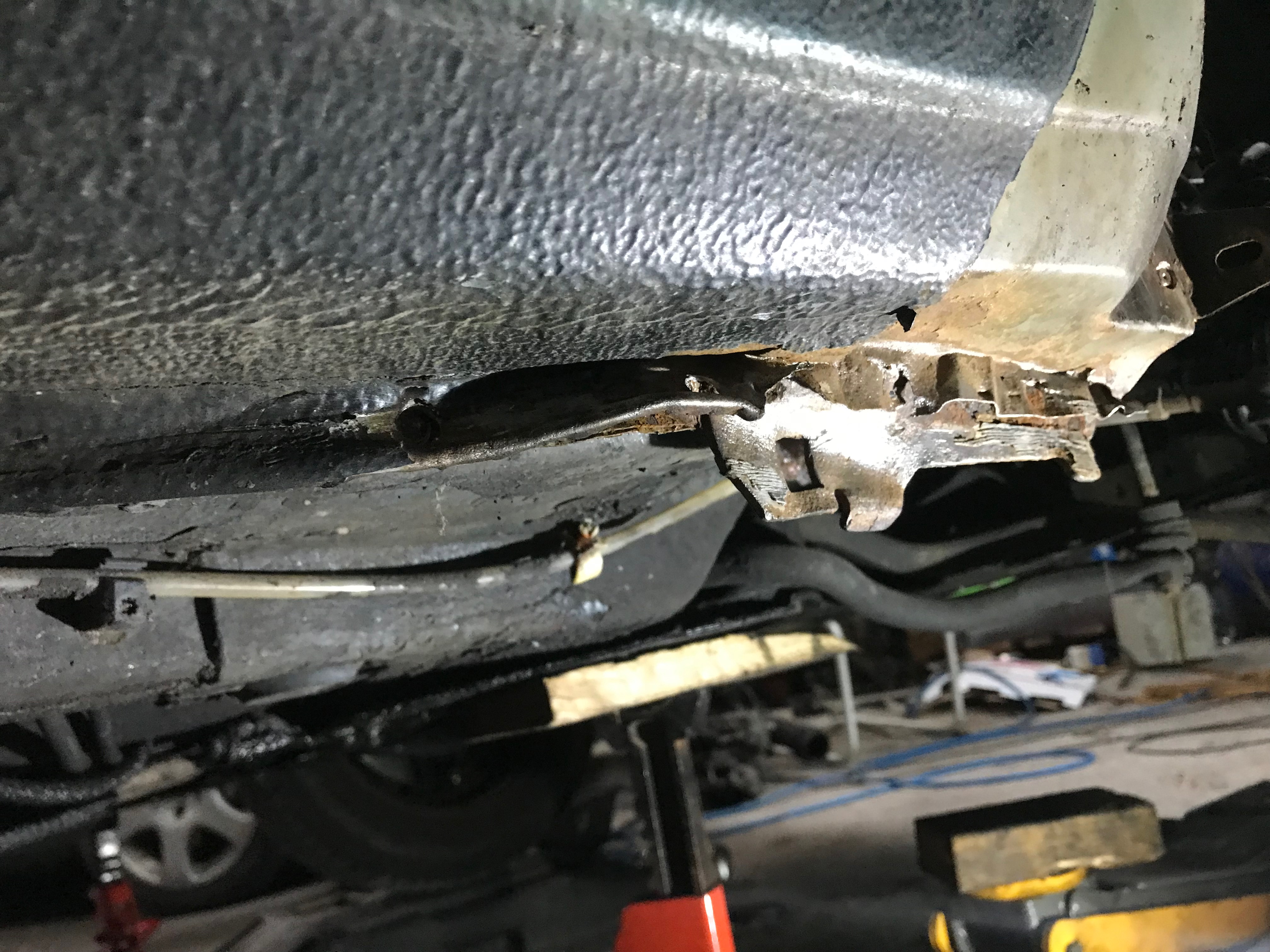

Om te beginnen ben ik de zondag na mn vorige post begonnen met het bekijken van de carrosserie, ik had al gezien dat ik bij de rechter kriksteun wat moest lassen. Hij was krom en had hem al even recht geslagen, maar het leek mij nog redelijk te overzien. 2 plaatjes...... dacht ik
Even een kleine disclaimer, ik heb amper laservaring. En heb mn best maar gedaan zonder er al te lang meebezig te zijn.

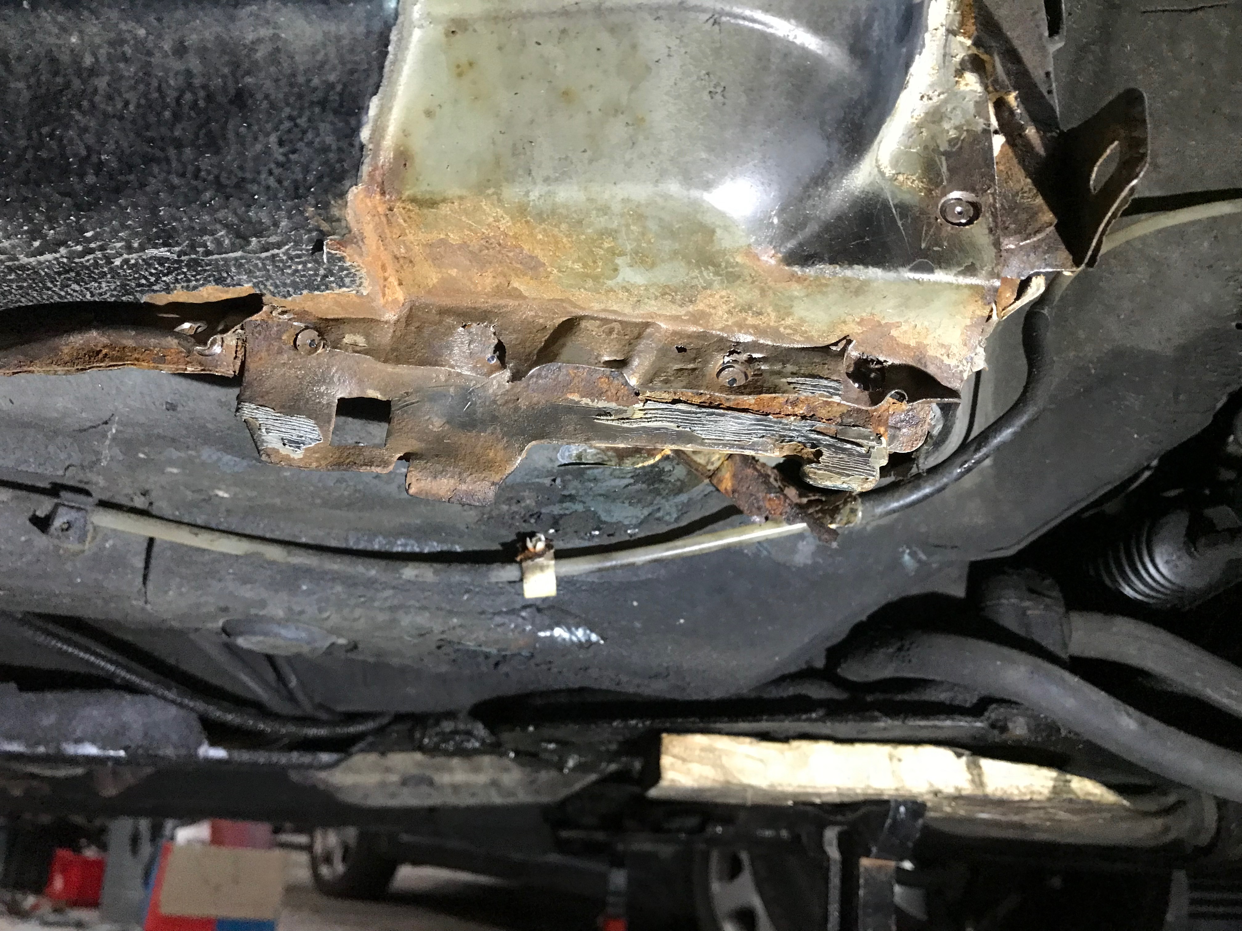

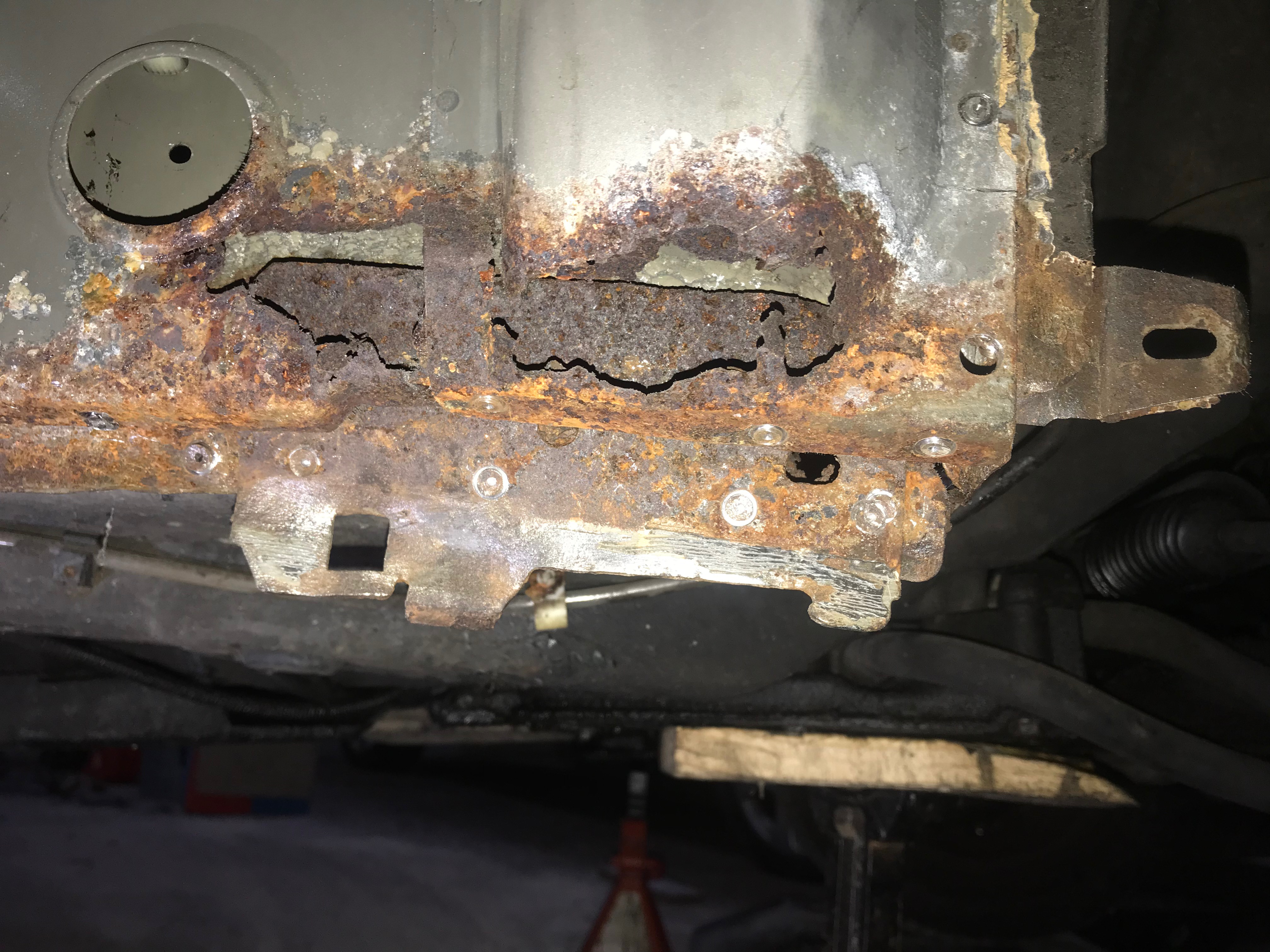

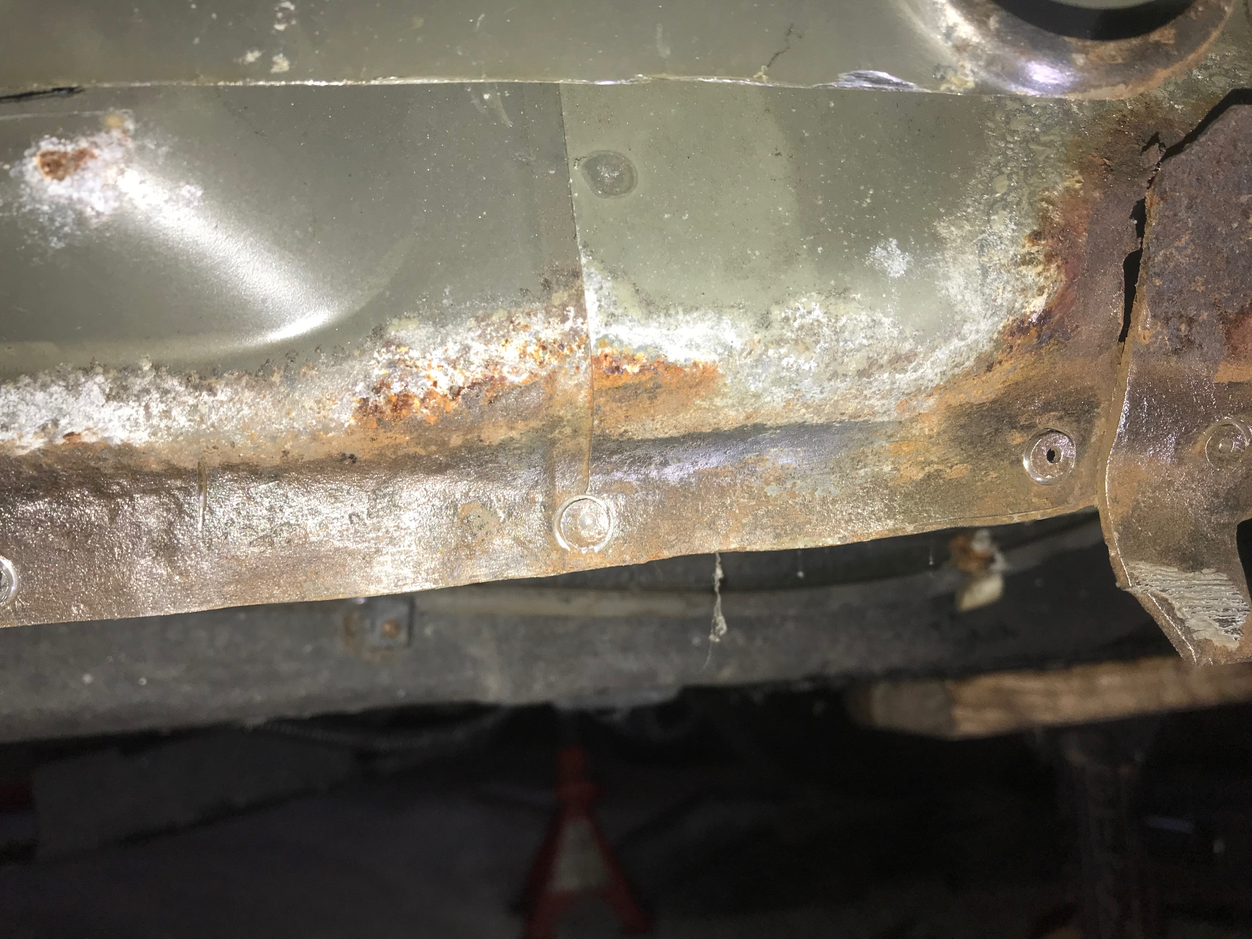

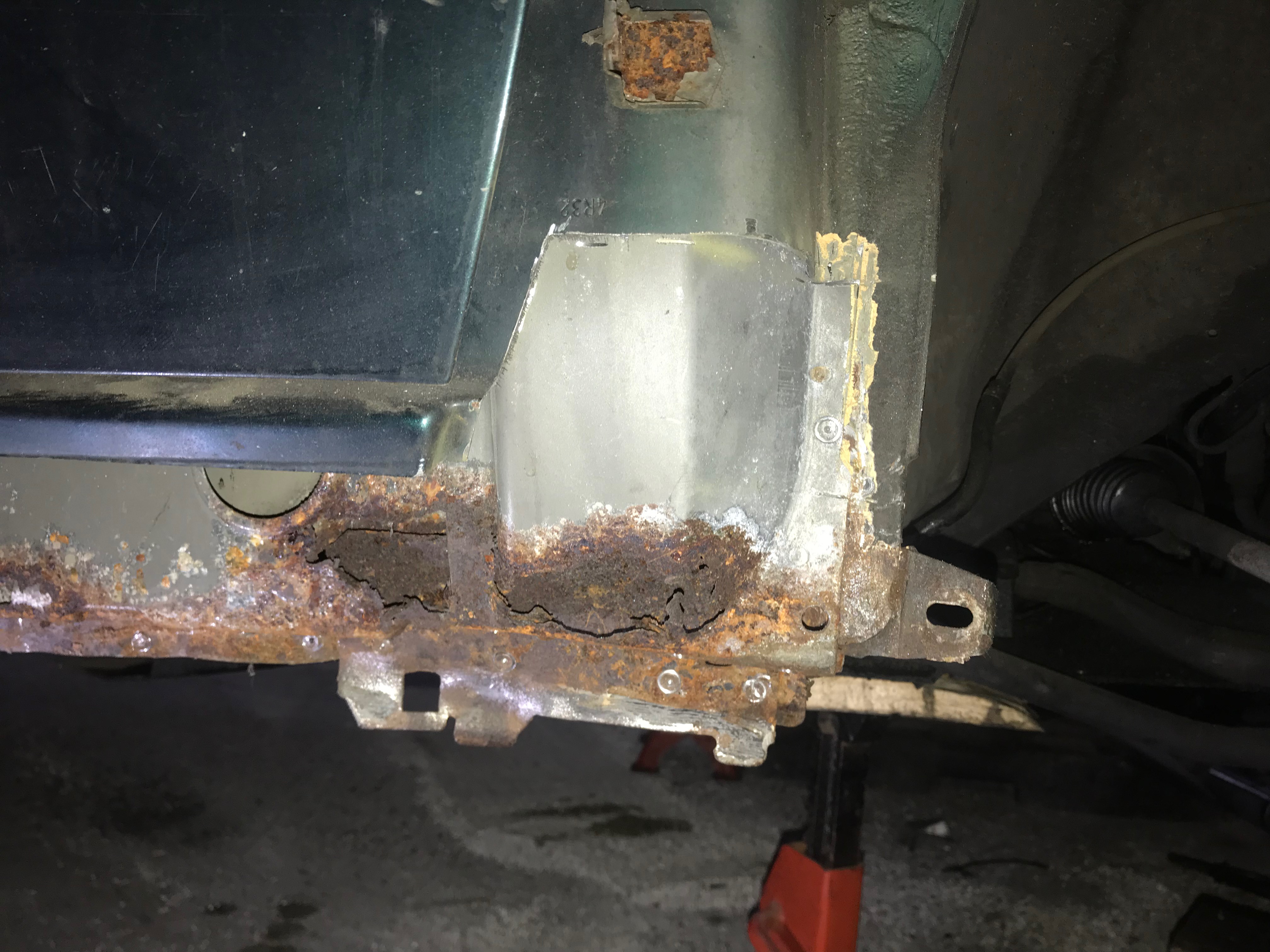

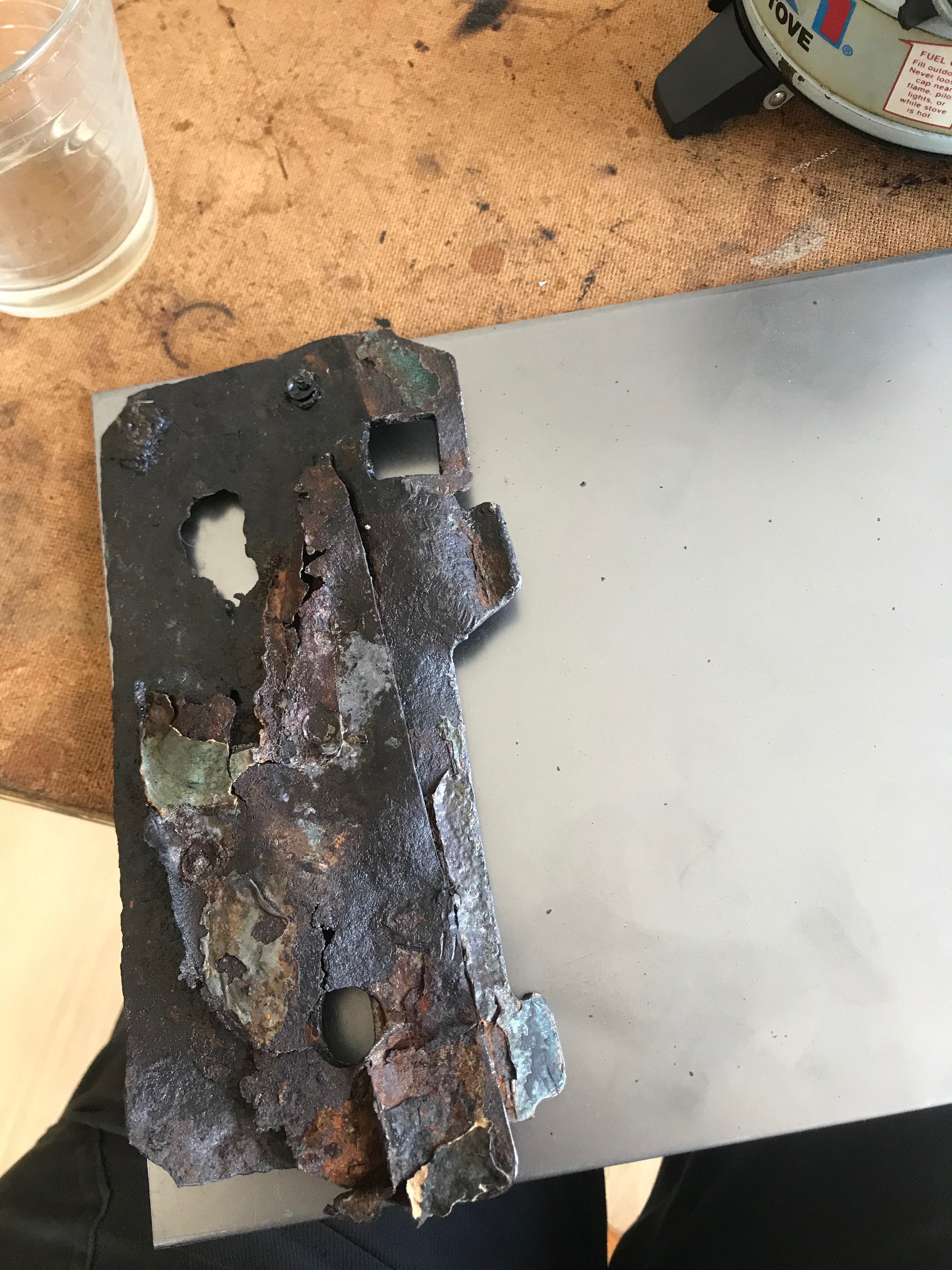

Die zondagavond heb ik even de mat losgehaald rechtsvoor omdat die sowieso een stukje aan de kant moet omdat die anders misschien in de fik vliegt. Vervolgens zag ik dit:

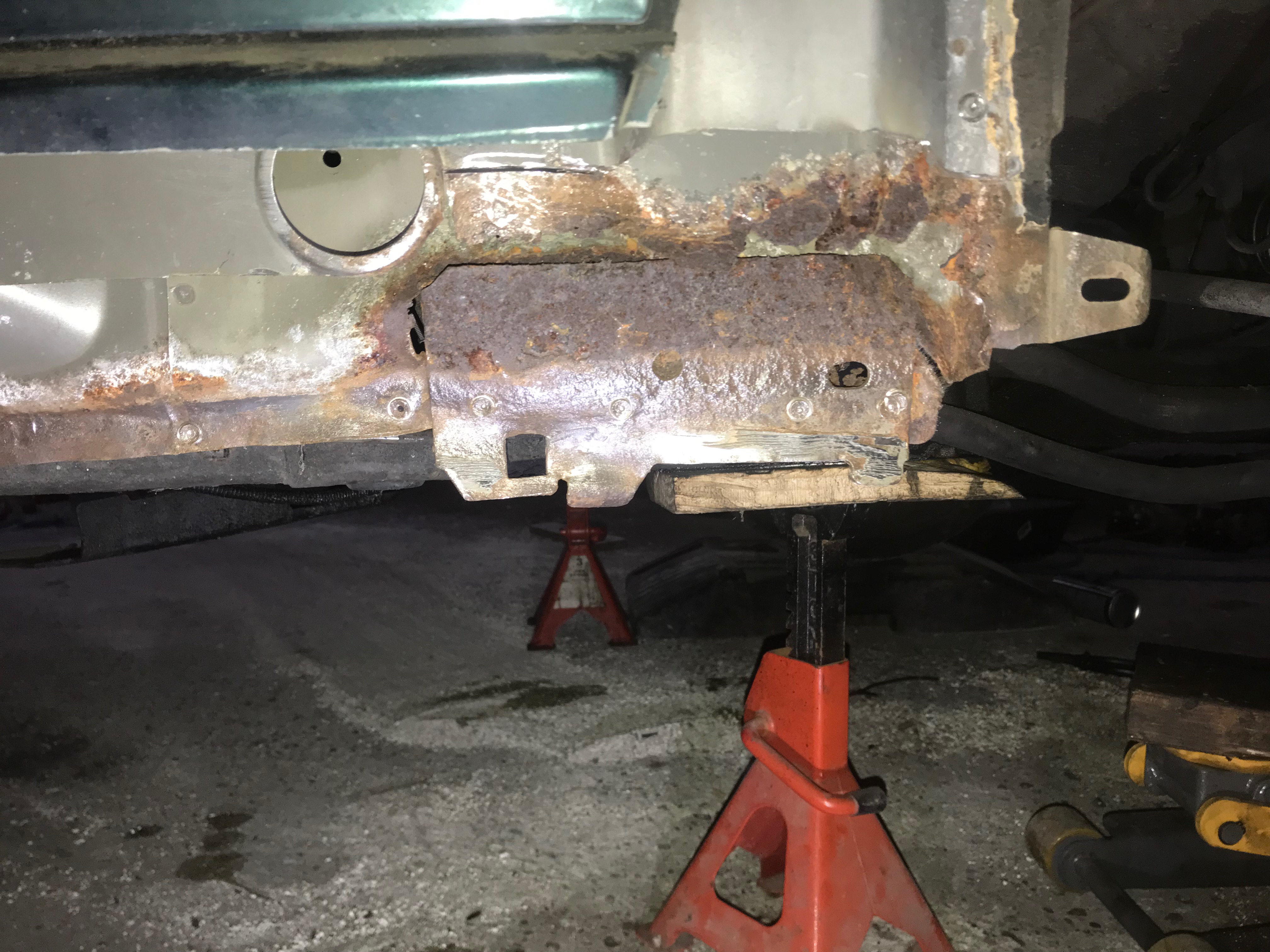

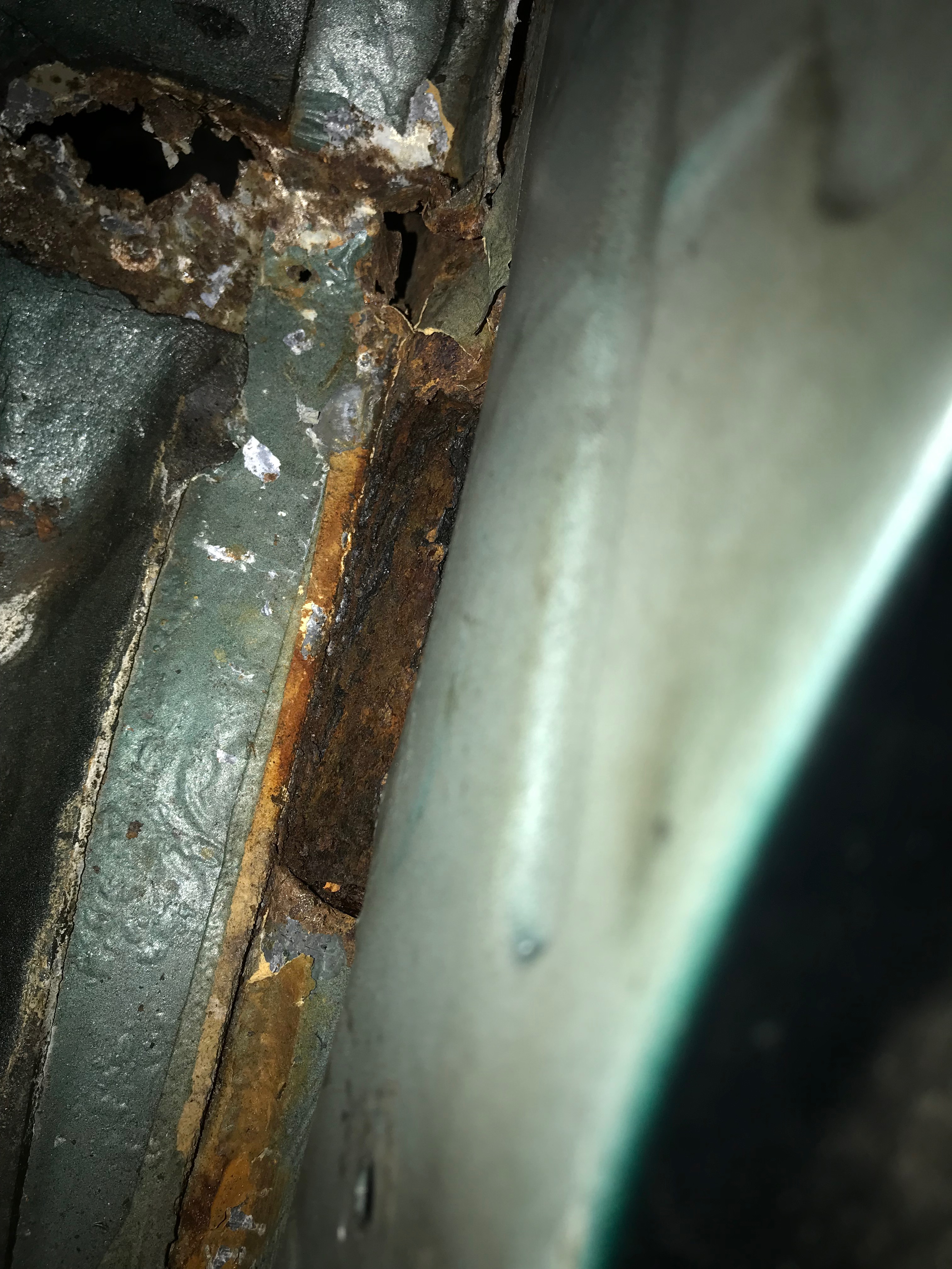

Dit lijkt niet zo erg op het eerste gezicht, maar dat roestige ding is de kriksteun zelf, het metaal van de zijkant van de auto mist gewoon helemaal en is helemaal vervormd. Het hoort recht te zijn maar staat gewoon helemaal bol. Toen ik dit zag schrok ik wel even en ben ik eerst even bezig gegaan met kijken hoe het nou eigenlijk zit. Want ik snapte eerst ook niet helemaal hoe het nou hoort te zitten. Toen ik dit eenmaal een beetje doorhad ben ik de volgende dag begonnen met het verwijderen van het spatbord en het openslijpen van de dorpel.
 Dit was de kriksteun

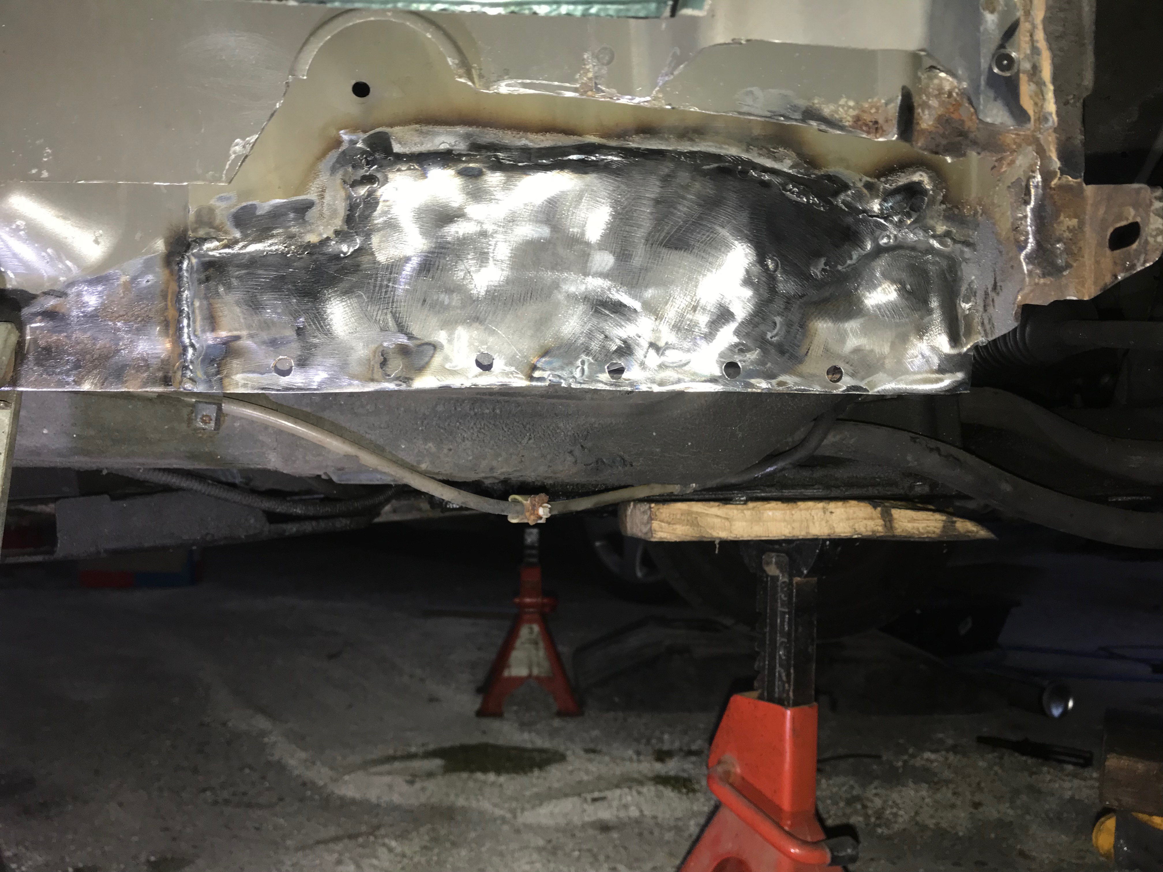

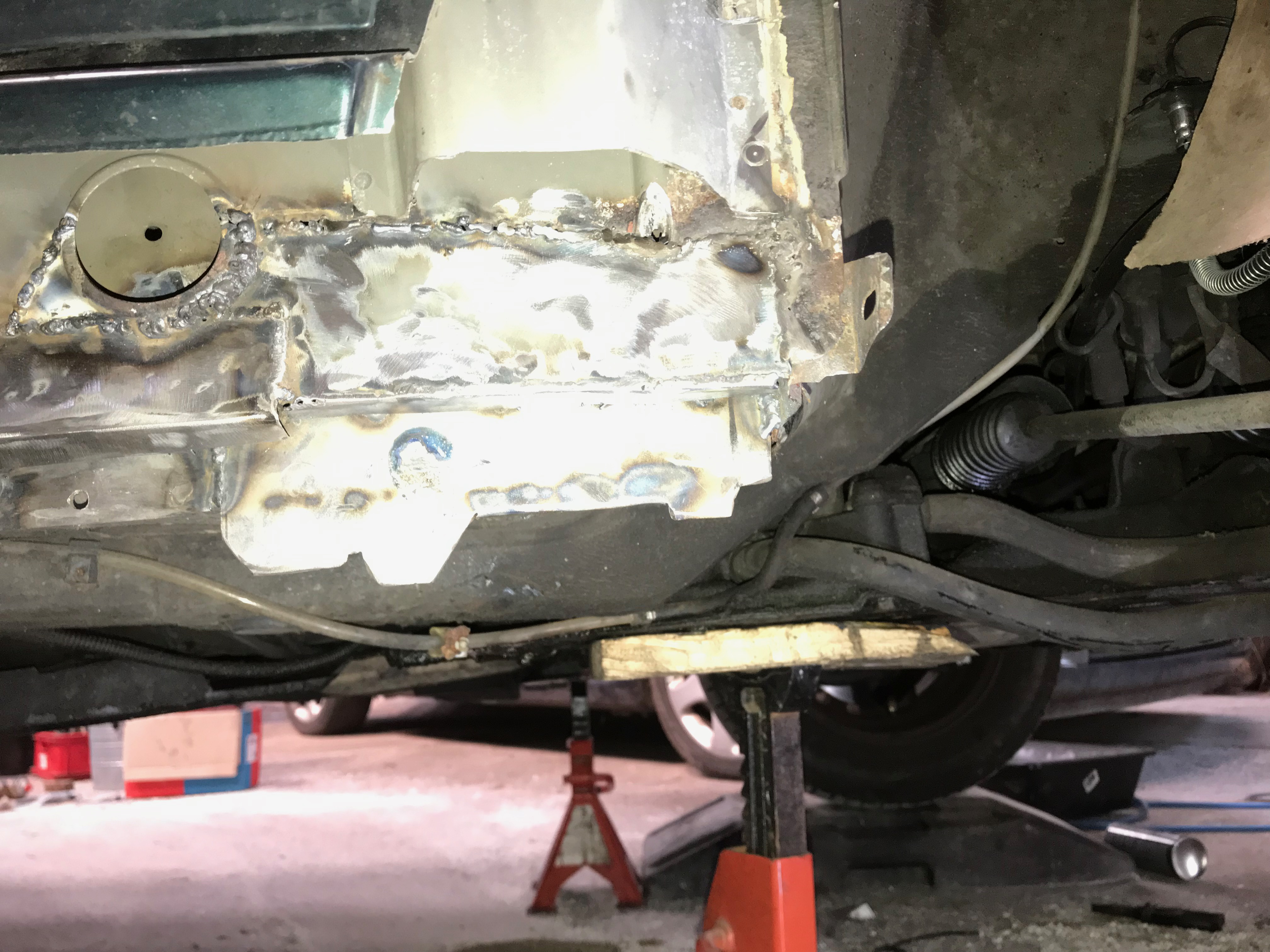

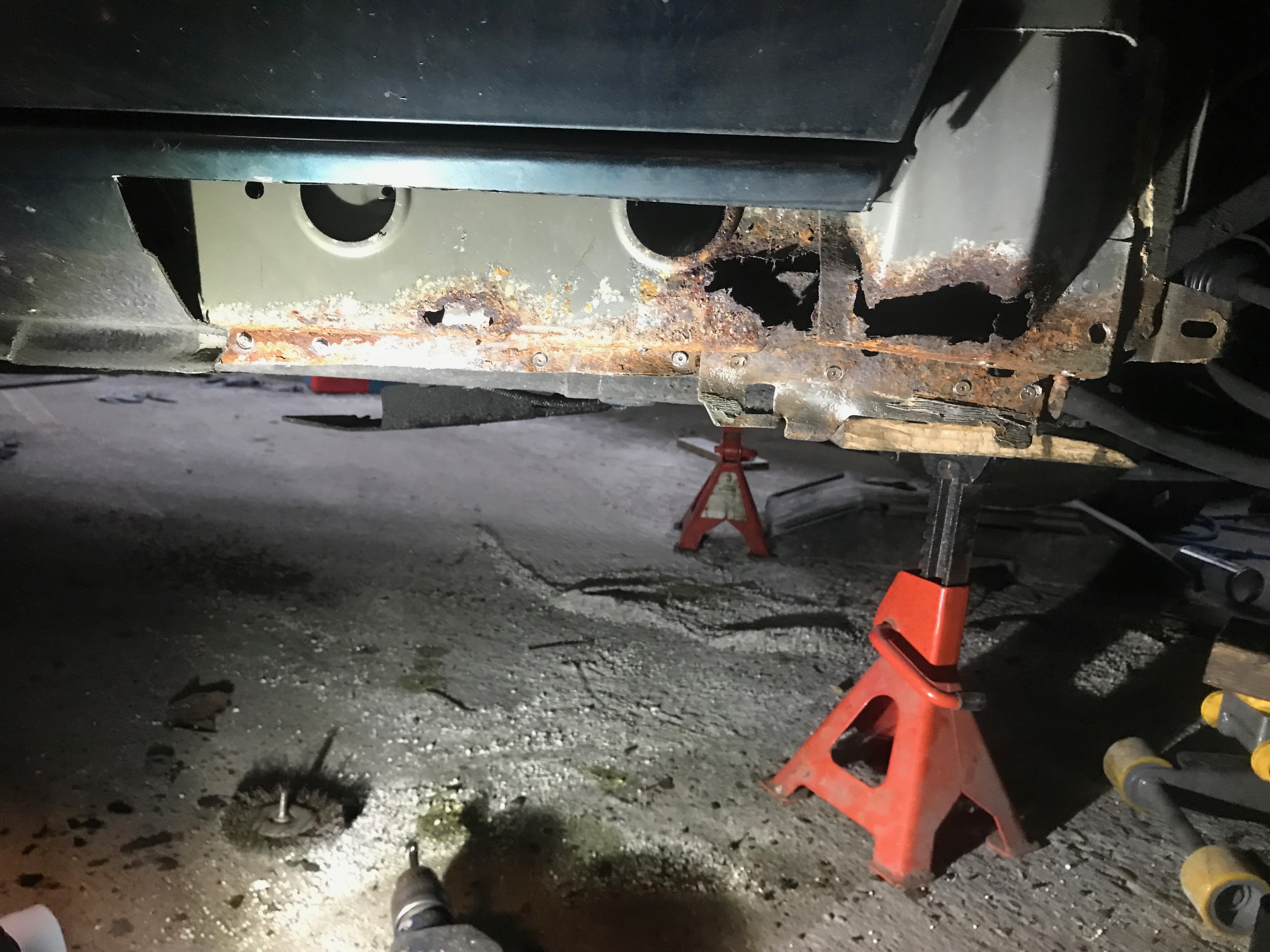

Na laag na laag weggepeld te hebben bleef ik met dit over. Ik ben maar begonnen met de zijkant van de binnenkant van de auto weer recht te slaan opdat de vloer weer wat lager op de originele hoogte kwam. Hierna begonnen met plaatjes erin lassen.
Het is niet heel geweldig maar het begon langzaam maar zeker wel weer ergens op te lijken. Heb op de plekken waar het kon weer het originele metaal gebruikt omdat dat al de goede vorm had. De kriksteun zelf heb ik iets hoger gemaakt en behoorlijk wat zwaarder vastgeslast dan origineel.

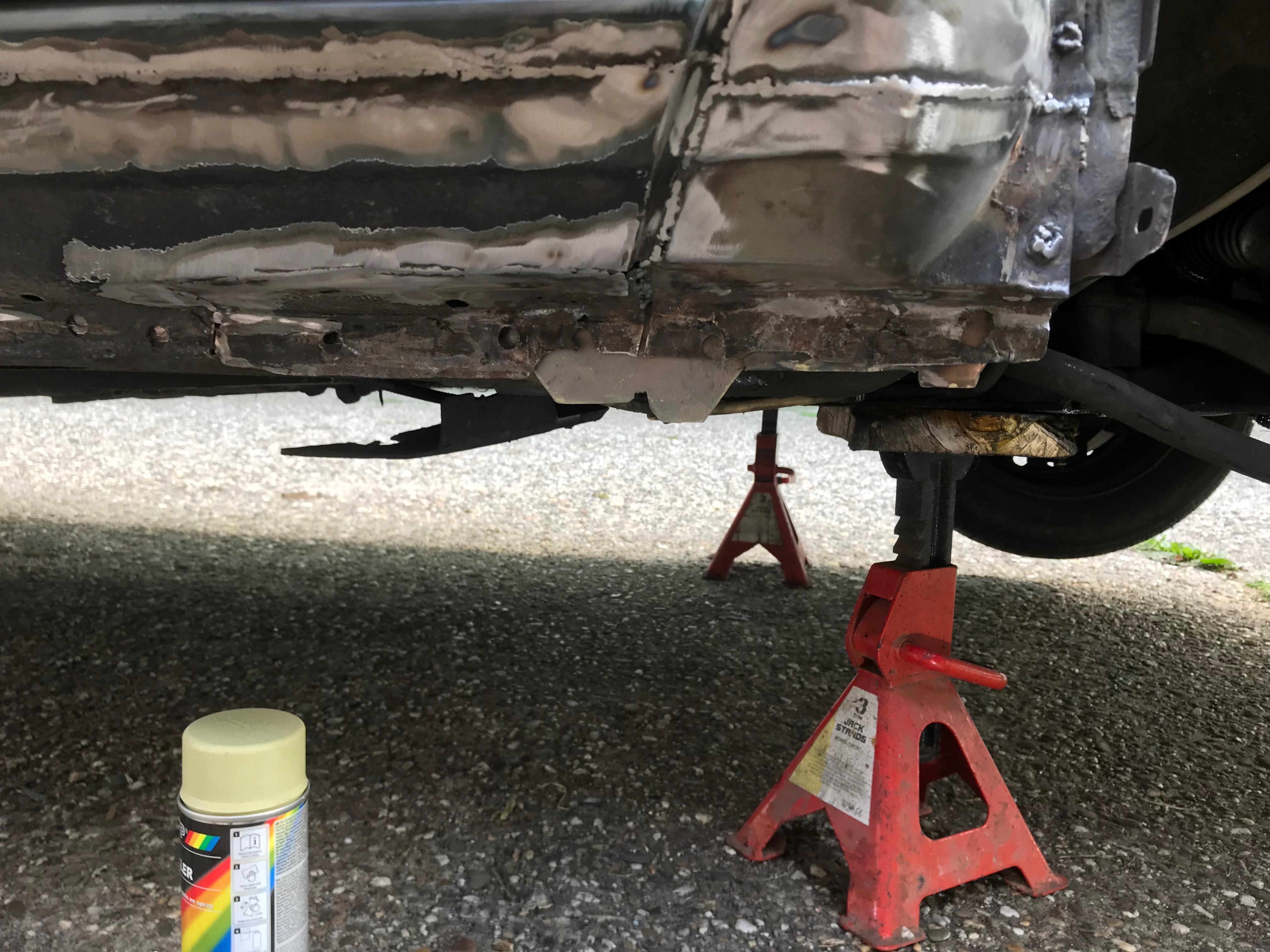

Woensdag en donderdag nog een groot deel van de laatste plaatjes

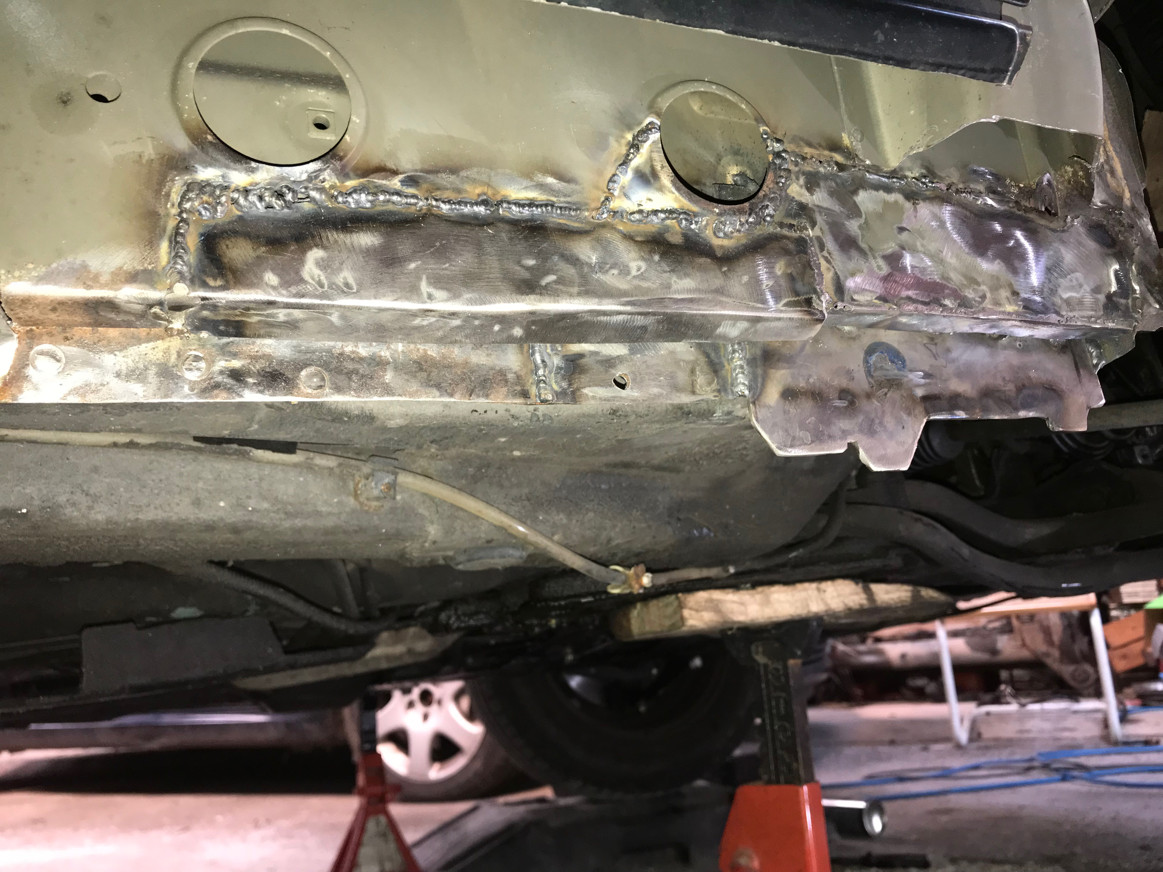

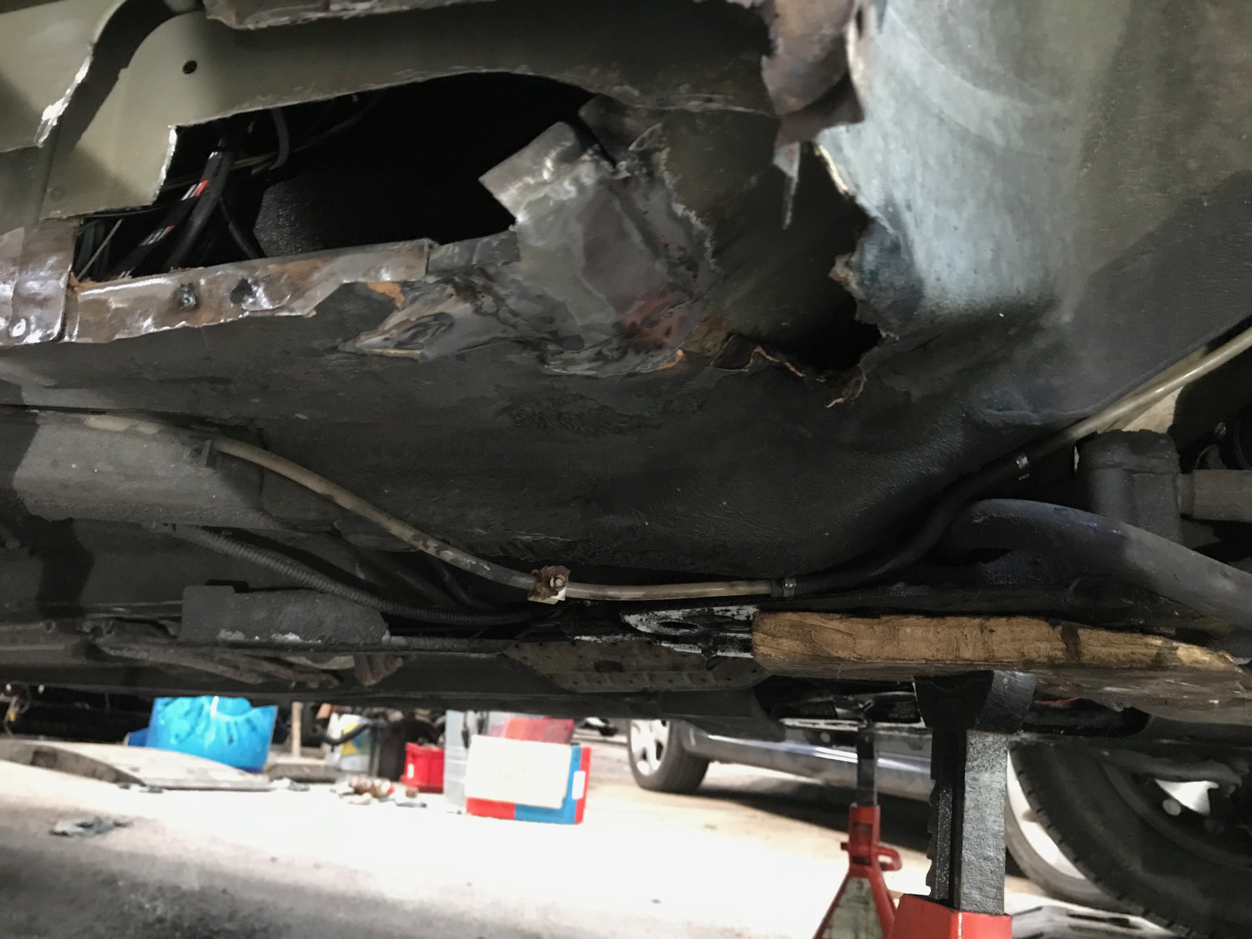

Uiteindelijk zag het er zo uit, binnenkant onder de auto heb ik afgelopen dinsdag 5 juli gedaan omdat ik toen pas weer tijd had. Helaas even geen foto van.
Tijd begon nu toch te dringen, wilde dus 10 juli op vakantie maar moet dan dus nog wel deze week een apk hebben. Snelheidsmeter moest nu toch echt gaan werken. Ook nog Stoebo geprobeerd of ze een andere (overbrenging voor de snelheidsmeterkabel en de diravicentrifugaalreginling) hadden maar hij zei dat hij die waarschijnlijk niet had. Ik heb dat ding uiteindelijk maar uit mijn t1 v6 break gehaald. Die gaat voorlopig toch nog niet rijden. Nou brak deze óok toen ik hem eruit haalde. Dus deze ook weer gelijmd, deze is ook meerdere keren gebroken bij installeren. Omdat het dan toch weer niet goed zat of de kabels er niet goed in of het asje er niet goed in. Uiteindelijk is het gelukt, ik ben denk ik wel 12 uur in totaal met dit onderdeel bezig geweest. Heb ook het asje verlengt omdat die van een oudere bak er gewoon wel helemaal in komt maar die van de MG bak niet. Die eerste foto lijkt op ongelijke hoogte maar dat is vanaf het contact oppervlak waar hij dat ding in gaat. Best een verschil.
Het is wel een beetje beunen maar ik zag simpelweg geen andere oplossing.
Inmiddels was het alweer woensdag en begon ik langzaam maar zeker te accepteren dat het niet ging lukken deze week nog APK te krijgen en met de XM naar de alpen te rijden. Hij lekt behoorlijk lhm op retourslangetjes en kan het lek maar niet vinden, hij lekt eigenlijk alleen maar als hij stilstaat. Ook kwam ik er donderdag 30 juni al achter dat mijn stuurhuis een beetje lekt en beide stuurhuishoezen zijn kapot. Die hoezen kan ik nergens vinden en je komt er klote bij. Uitlaat lekt ook maar had daar nog geen zin in om dat te lassen. Nou ben ik toch maar doorgegaan om hem goed te krijgen. Na alles weer gemonteerd te hebben, ook weer even wat (illegale, wel verzekerde) proefritjes gemaakt. Het gaspedaal zat soms vast als de gaskleppen dicht zaten. Na wat onderzoek bleek de rechter gasklep wat te ver terug te gaan. Na dit afgesteld te hebben werkt het weer feilloos. Donderdagochtend besloot ik maar gewoon wel de apk te proberen, niet geschoten is altijd mis. Na 9! garages te hebben gebeld was er eindelijk 1 die deze week nog tijd had. Vrijdagochtend om 8 uur kon dat. Donderdagavond nog even mijn aandrijfassen vervangen en de stabistokjes. Vrijdagochtend was het zo ver, met knikkende knieën naar de garage gereden. Los van een kapot mistlampje en onjuist afgesteld dimlicht vond Stevie Wonder het een dikke prima. Had nooit gedacht dat hij zo in 1 keer door de APK zou rammelen. Wel een hele grote opluchting.
Volgende week mag hij aan de bak, ik ga in 2 weken ongeveer 3000km rijden. Ik hoop dat hij het redt, het is natuurlijk heel dom en naief om te denken dat dit goedkomt. Maar na alles moet hij gewoon mee.

Mooi werk Eise! Goed dat het je gelukt is allemaal. Je kriksteun zag er precies gelijk uit als de mijne. Geen ramp maar wel iets om aan te pakken.
