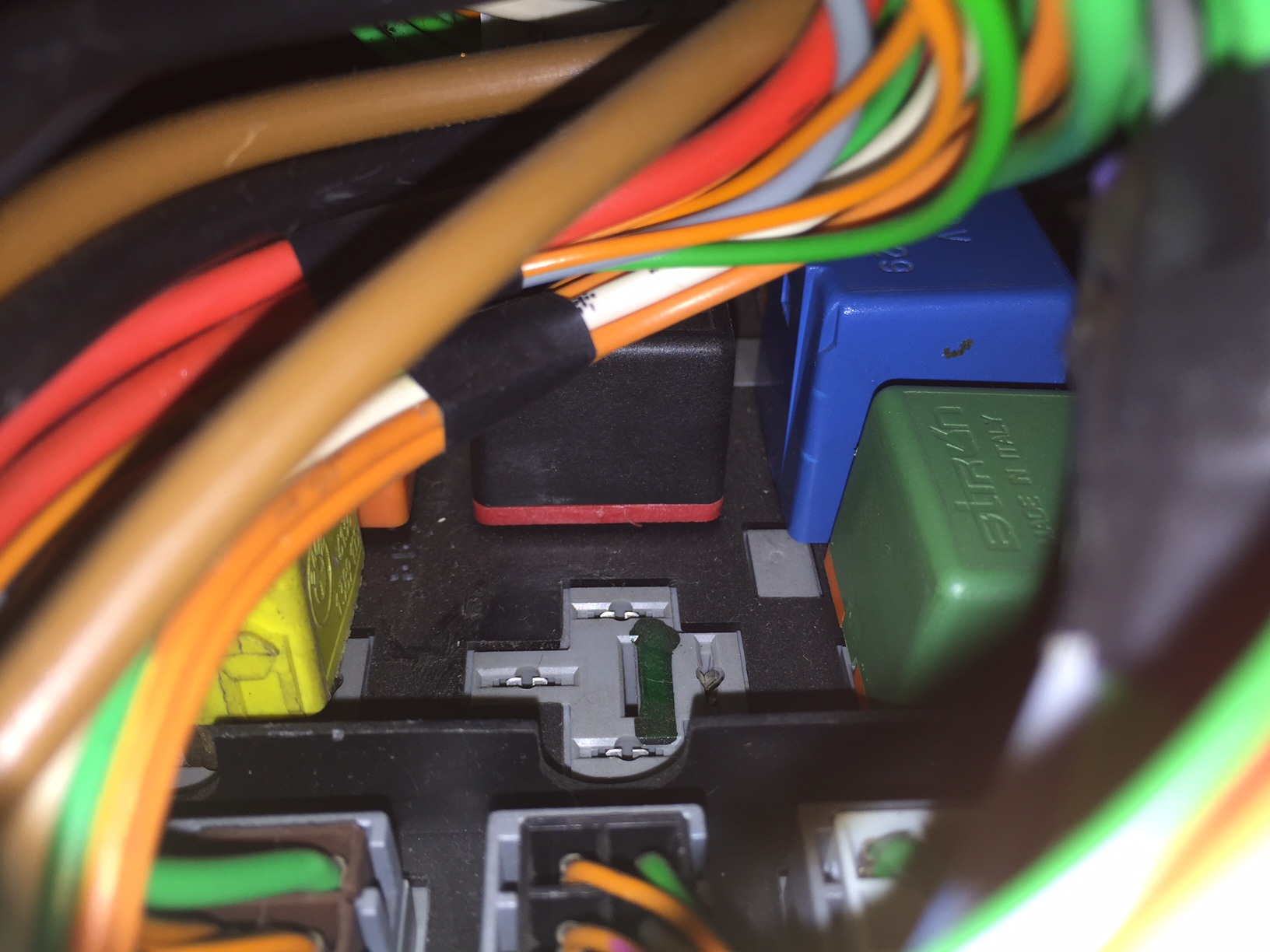

Dank voor de tip! Inmiddels heb ik mijn diploma slangenmens gehaald en is het gelukt de schakelkast er uit te halen en het relais te plaatsen. Echter de armsteun geeft nog geen kick, ook niet met draaiende motor. Relais 848 zit er ook in, zie foto. Het gele relais is het geplaatste relais op plek A. Dit is een relais met 4 pootjes, klopt dat of moet het een relais met 5 pootjes zijn?
Ik heb geen schema bij de hand maar, normaal gesproken zou je aan die 4 pootjes voldoende moeten hebben (= met maakcontact).
Met 5 pootjes heb je ook een verbreek contact en die heb je niet nodig. weet zeker dat het relais goed is ??? Is zo te zien een 2e handsje en dan zul je 'm fff  moeten testen.  Heb die ook wel eens gemaakt
Mocht het relais in orde zijn dan zul je moeten meten.......schema plaats ik morgen wel fff online
Heb je de middenarmsteun al direct getest? Gewoon met twee losse draden naar de accu?
V6 VSX Inclusive 1998
Het is gelukt! Gisteren voor sluitingstijd snel nog een nieuw (5 polig) relais gehaald. Dat er in gewurmd en de armsteun werkt nu!
