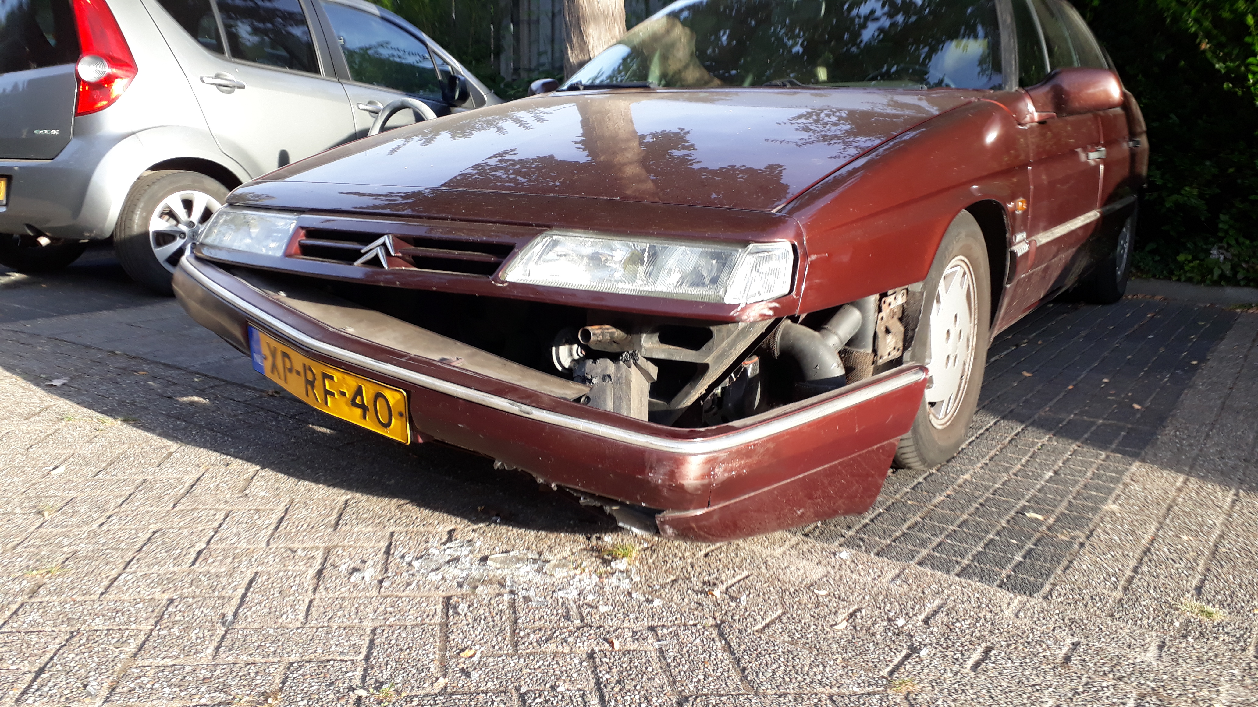

Vanmorgen wakker gemaakt door de deurbel.
Een vrouw met de mededeling "Ik heb helaas uw auto beschadigd,
hier is mijn telefoonnummer, heb haast en moet naar mijn werk”
Dat wordt gelukkig geregeld door de verzekering. Tenminste dat hoop ik.
Dat is lekker wakker worden.

Marc : Wel een probleem schade is gekraakte bumper, front voor koplampen, links mistlicht/knipperlicht en spat board.
vooral vervelend is dat er geen mooie verlichting units meer zijn de meeste zijn grotendeels geoxideerd.

Ik denk eerst met een trekhaak achteruit door de linker mistlamp naar binnen rijden.... en dan weer naar voren.
FF flink wat gas geven en je trekt zo de hele bumper eraf....
RE: Even voorstellen
Zo Aad, dat is inderdaad lekker wakker worden, maar niet heus. Hoop inderdaad dat de schade goed afgehandeld wordt voor je. Probeer in ieder geval aan te sturen op het zelf behouden van de auto zodat hij niet naar een opkoper gaat.
Ik denk dat er iets meer tact bij is geweest...
Namelijk, met de trekhaak de wielkast in draaien (voorzichtig.., je moet het wiel niet raken!) en daarna zodra de trekhaak van binnenuit in de bumper hangt, goed gas geven.
Maar echt hè.., ik ben heel verbaasd over hoe dit heeft kunnen gebeuren.
Naja.., de verklaring was dat dit gebeurt is bij het wegrijden. Als ik weer wat beter naar de foto kijk dan ga ik toch in Veen's verklaring mee. Gewoon de trekhaak in het mistlicht proppen en dan vol gas vooruit.
De sierstrip is nog wel heel, dus daar krijgt de buurvrouw punten-aftrek voor...
Wel mooi dat jullie een garage hebben met veel ... ehhh XM's en onderdelen

De buurvrouw had haar Peugot naast mij geparkeerd, ging iets te kort door de bocht naar links.
Haar schade het brede kunstof vlak over de totale lengte. Mooie dingen op die manier geen lak schade.

Diversen schadebedrijven een mail gestuurd voor het herstellen maar geen antwoord ontvangen, en bij mondeling contact ? Te druk en geen tijd.
De door ARAG ingeschakelde expert van het CED kon mij ook weinig zeggen wat de kosten zouden zijn, in eerste instantie dacht hij Total loss, maar was verbaast over de waarde van een XM met het zoeken op internet.
Verzoek was “stel zelf maar een bedrag vast voor onderdelen en spuitwerk “
Voor €. 2340,-- kom ik er wel mee weg, " akkoord daar doen we het voor "
Voorlopig rij ik met mijn 33 jarige witte XM dat is niet met alle komfoor maar wel opvallend.
