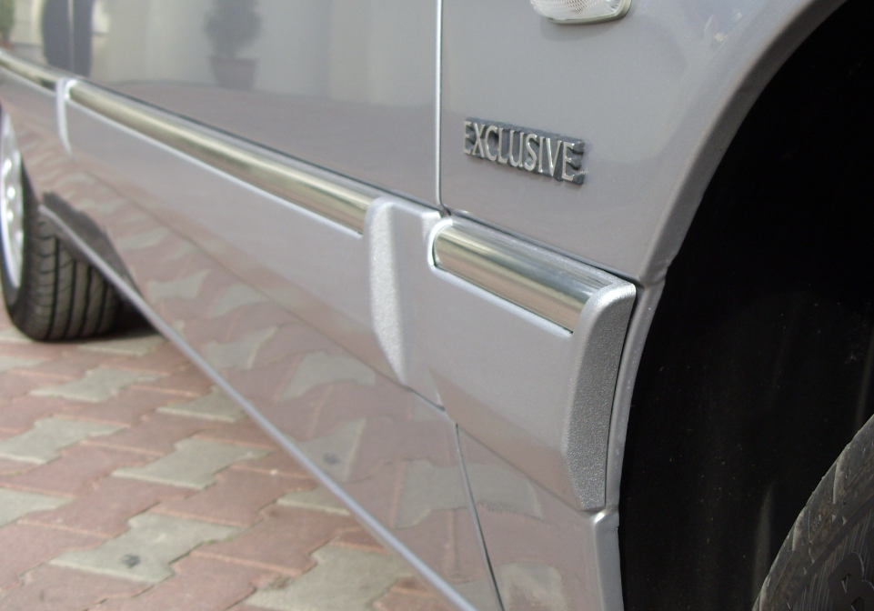

Heeft iemand hier wel eens de zogenaamde 'flankbescherming' op de deuren uit elkaar gehaald? Ik weet wel hoe je de chromen sierstrips eruit kunt wippen. Bij de korte stukjes op het voorspatbord kwam dan soms zelfs de hele bovenkant van de beschermrand-dinges mee.
Voor mijn gevoel bestaat het daarom uit 3 delen. Een soort van onderplaat die op de deuren geschroefd zit, en daar bovenop een soort cassete/plastic doos geklikt met daarin weer de chromen strip. Klopt dat? Kun je die gemakkelijk uit elkaar halen?
(of mag ik even bij iemand op zijn XM oefenen) ![]()
Ik wil ze spuiten en vraag me af of dit een goede methode is om ze uit elkaar te halen.
(Die dingen hieronder dus)

volgens mij is de chromen strip en het plastic gedeelte. Dat laatste is, dacht ik, één geheel en vrij eenvoudig los te krijgen. Zit met 3 schroefjes vast, die te benaderen zijn van binnenuit: paneel van de deur af en misschien wat schuim weg. Je ziet ze vrij duidelijk. Ze hoeven niet helemaal los, maar een paar slagjes, dan kun je de strip schuiven en komt ie in zijn geheel los. Je ziet aan de binnenkant welke kant je op moet schuiven (ik dacht naar de achterkant van de auto).

Ja dat lijkt te kloppen met deze foto. Ik heb alleen niet zo'n zin om eerst alle deurpanelen te demonteren
