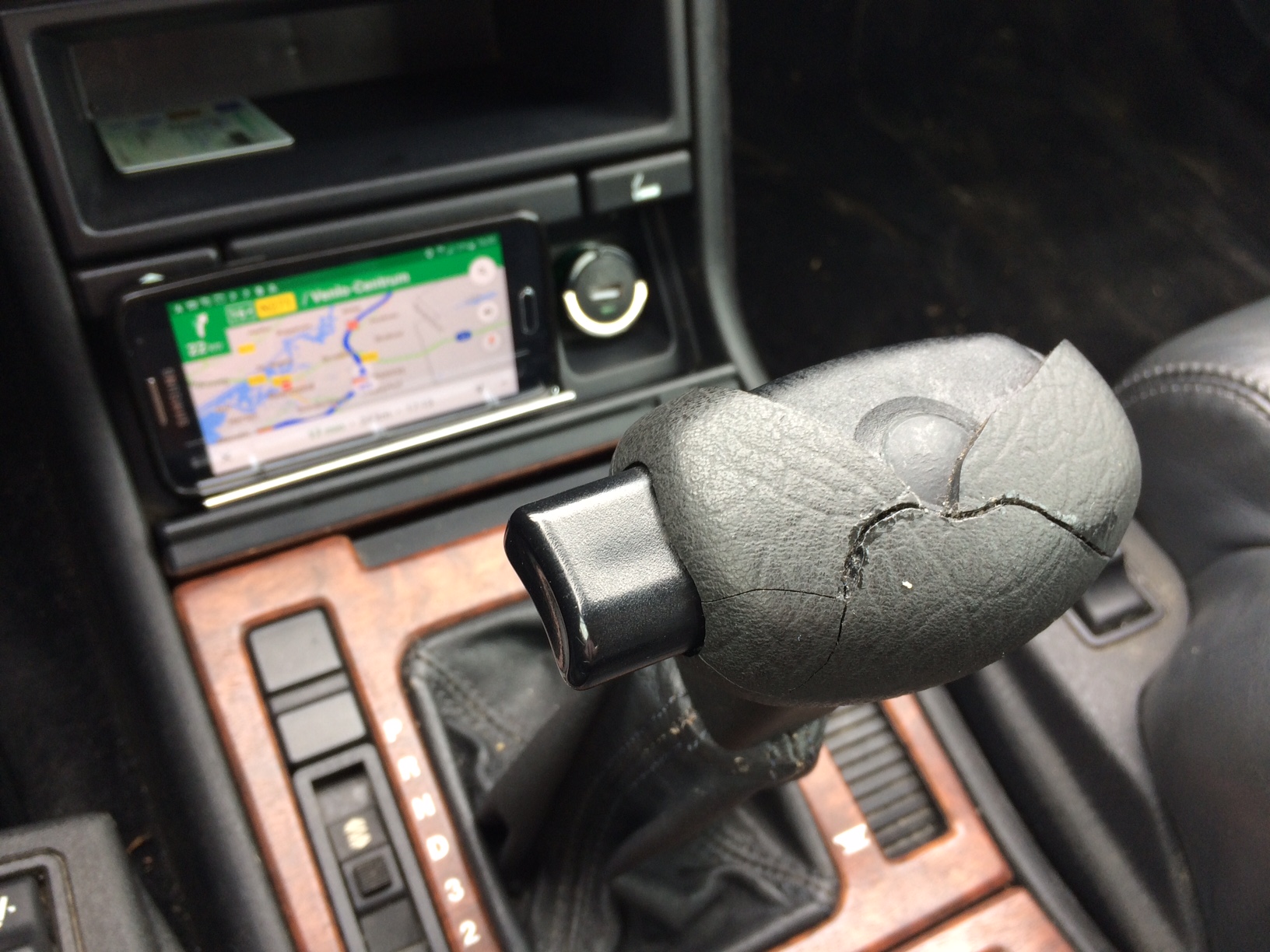

Heeft iemand voor mij een Serie 2 automaatpook te leen? Die van mij moet naar Polen omdat kunstof gebarsten is maar zonder schakelt het lastig. Nog weer pekel op de weg dus DS blijft nog even binnen. XM is dagelijks vervoer bij slecht weer... De elders genoemde aanbieder op Citroen Marktplaats heeft ook niets op voorraad en het magazijn ook niet op dit moment. Mvg Edwin
Het stangenstelsel aan de binnenkant is eigenlijk iets te lang waardoor er van binnenuit druk op de buitenschil staat. Beetje domme ontwerpfout naar mijn idee.
Op het moment dat je de imbusschroefjes losdraait moet je de pook voorzichtig optillen en niet loslaten want dan springt er zo een barst in het 25 jaar oude kunsstof.

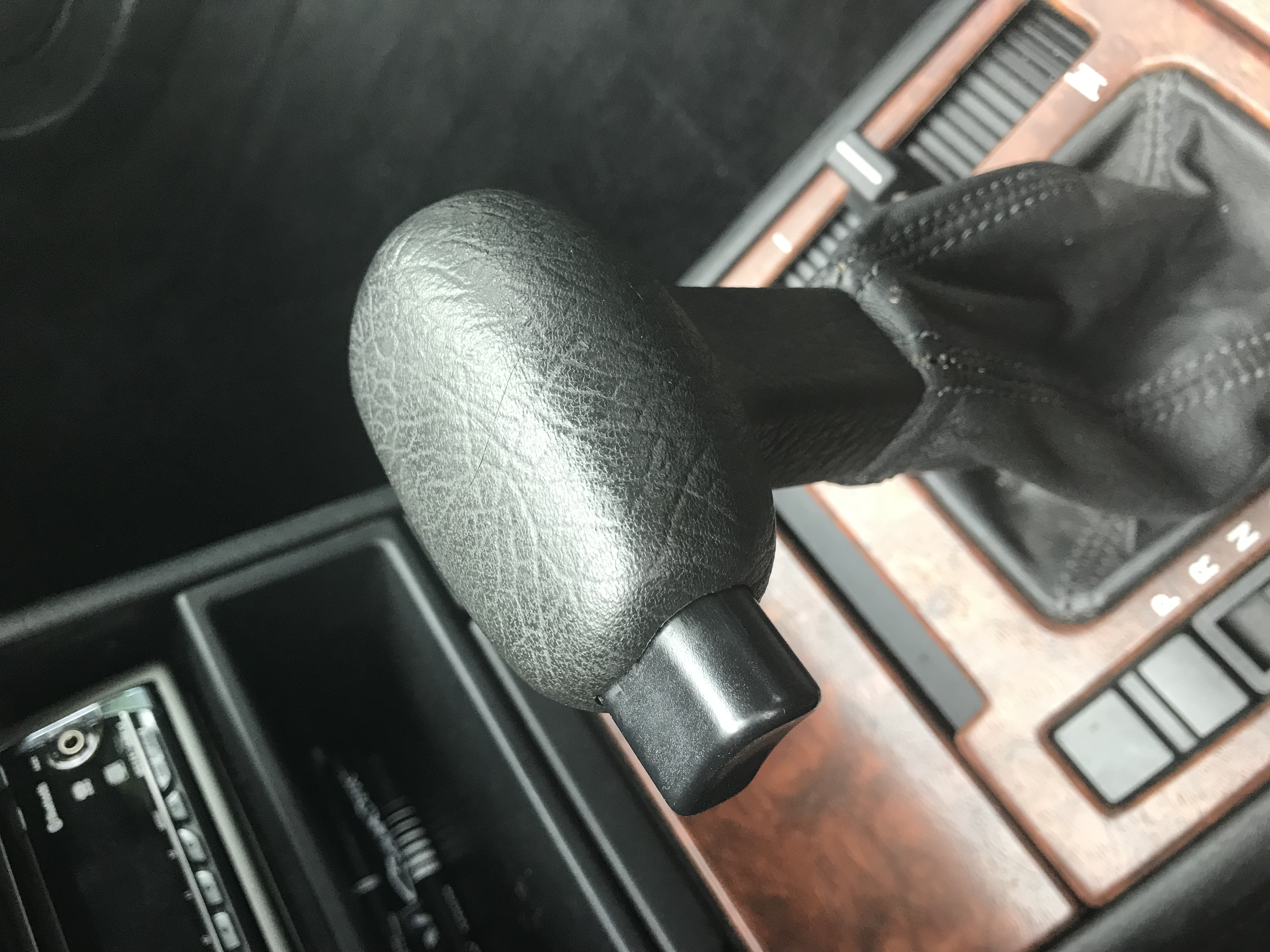

Er is een adres in Zuid Frankrijk waar ze nu automaatpoken reproduceren. Op de foto ziet het er wel aardig uit en de prijs van 67,- is ook wel sympathiek.
Ik heb er 2 besteld. Ben benieuwd. Ziet er wel goed uit op de foto. Komt volgens mij dicht bij het origineel.
We gaan het zien.
Als ik ze binnen heb, laat ik het weten.
Ik heb ze al binnen, erg snel moet ik zeggen. Zien er goed uit. Het relief is wel wat fijner dan het origineel, maar dat hadden ze ook vermeld.
Op het opstaande stuk zie je wel een naadje, maar bovenop de pook zie je die niet. Nu nog kijken of ze passen. We gaan eerst een weekje weg op de motor. Als we terug zijn, ga ik ze monteren en maak ik foto's ervan en deel ik ze hier wel.
Word vervolgd.
Eindelijk even tijd gehad om de knop te monteren. Ben zeker niet ontevreden. De structuur is fijner dan het origineel, maar niet echt storend. Persoonlijk vind ik dit beter passen dan een met leer beklede knop. Dit komt toch heel dichtbij het origineel. 1 puntje van kritiek, de potgaatjes voor de schroefjes zijn te ondiep. Dit kun je door 2 dingen oplossen. Of je zoekt iets langere schroefjes, of je laat de ringetjes weg, dan past het wel. Dus al met al ben ik tevreden.

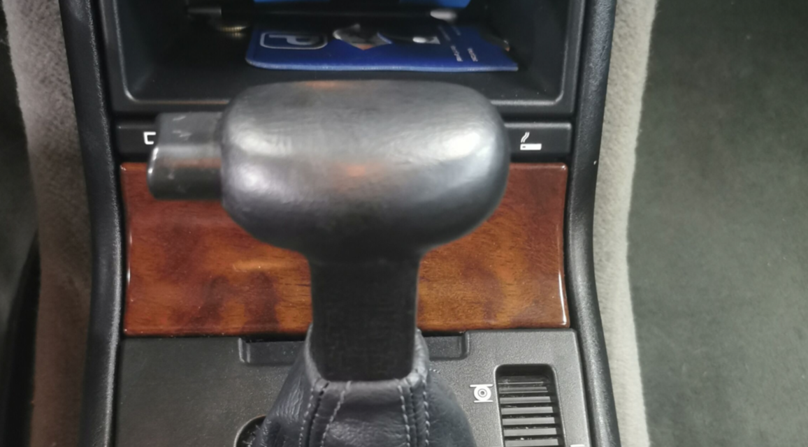

Joepie, hier mag een slotje op...
Vanavond de kapotte pook vervangen voor een heel net exemplaar met dank aan Marc

Beetje te laat, maar was ff weg met vakantie. Ik heb een pook opnieuw met leer laten bekleden door dat bedrijfje in Polen. Is erg fraai geworden:
Hoesje moet nog wel even recht en steekt nu wat vaal af. Hoesje moet even bijgekleurd worden. De kleur van de pook komt exact overeen met de stoelen.
RE: Gezocht automaatpook
Kost dat? En moet de pookknop dan naar Polen?
De pook moet inderdaad dan naar Polen gestuurd worden. Daar heb ik meen ik €15,- aan porto voor betaald.
De kosten van Q&K voor het herstellen en de retourporto zijn vervolgens dan €40,- in totaal
