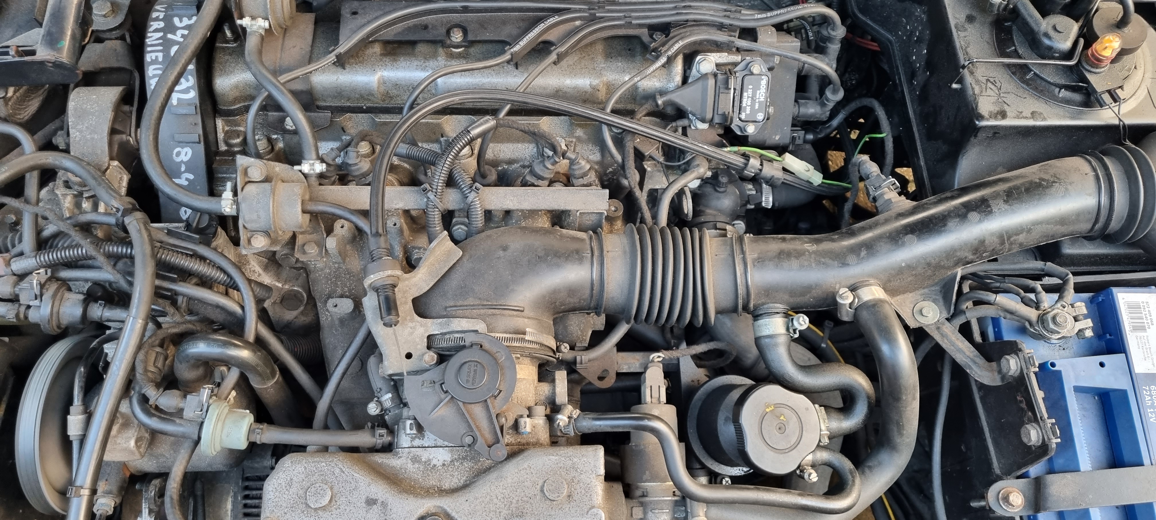

Mijn 2.0i bj 1992 loopt soms bij koude motor heel hoog stationair tot max. 2100rpm.
Tijdens rustig rijden begint hij te stotteren maar als ik de koppeling intrap en gas geef is het eventjes over.
Dit alles is alleen bij een koude motor. Als alles op temperatuur is gaat het probleem weg.
Ik denk dat het met een sensor te maken heeft maar ik heb geen idee welke sensor en ik weet niet welke sensor wat doet.
Iemand een idee?
Ik heb zelf alleen ervaring met diesels, maar bij verhalen van benzinemotoren met dit probleem hoor ik altijd: stappenmotor.
Zoek maar ff via de zoekfunctie op dit forum, dan zie je waarschijnlijk een hoop bekends voorbijkomen.
Nog even als spuit elf ook maar toevoegen dat ik bij de stappenmotor zou beginnen.
't Is een klep die extra lucht geeft aan de motor rond de stationaire toerentallen. Deze wil nogal vast gaan zitten doordat er ook lucht met carterdampen doorheen stroomt welke neerslaan en de schuif vast laten koeken.
