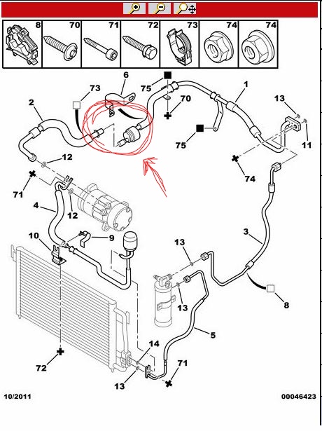

Ff loshalen en nieuw o-ringetje erop en laten vullen maar zou je denken. Maar na een uurtje rommelen aan het ding ben ik nog geen steek verder. Aangezien er op internet geen klap te vinden valt over deze koppeling en Citroën niet de moeite heeft genomen hier een onderdeelnr aan te hangen kom ik niet veel verder. Dus dan toch maar eens hier gaan vragen of er iemand hier ervaring er mee heeft of een idee heeft hoe dit los zou moeten kunnen.

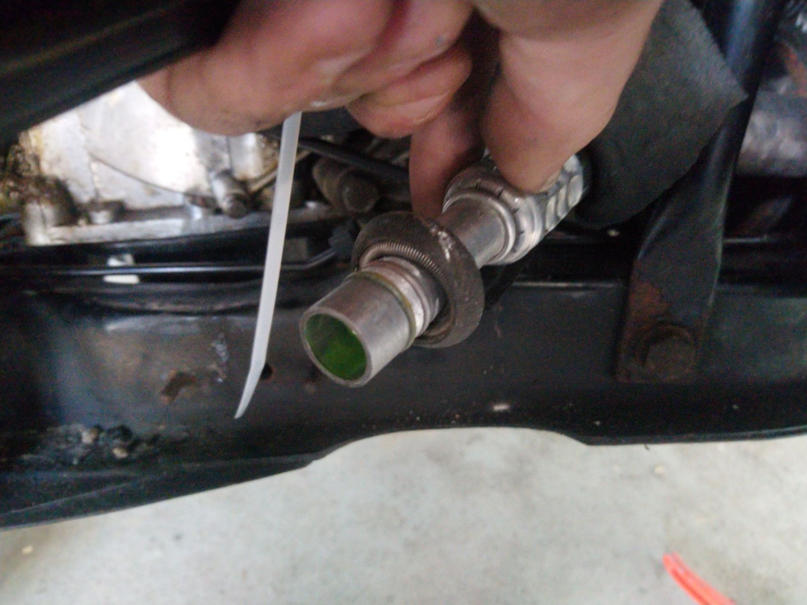

Voor de duidelijkheid nog 2 foto's van 't ding in het echt. Lijkt met een soort van spiraalveerbandje (of hoe het ook heet) vast te zitten.
Het donkere "schijfje" waar de veer in ligt zit vast aan de buis richting compressor (rechts). Deze buis zou als ik het goed begrijp een borst bevatten en ín de pijp die richting verdamper (links) gaat gestoken zitten.
De 2 pijpen draaien wel een klein beetje ten opzichte van elkaar wat dus aangeeft dat dit geen muurvaste verbinding betreft.
Iemand enig idee? Ik begin aan 't leer te plakken namelijk.

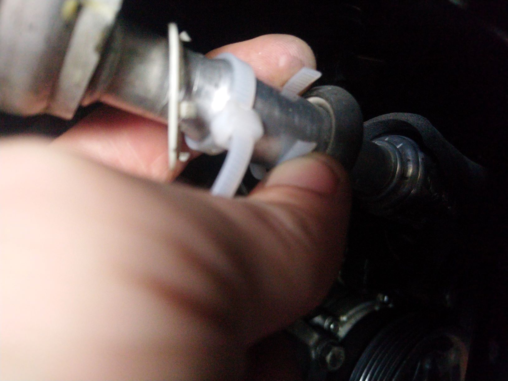

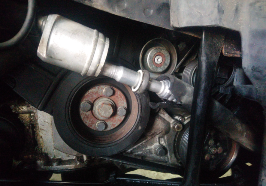

En we hebben 'm los...

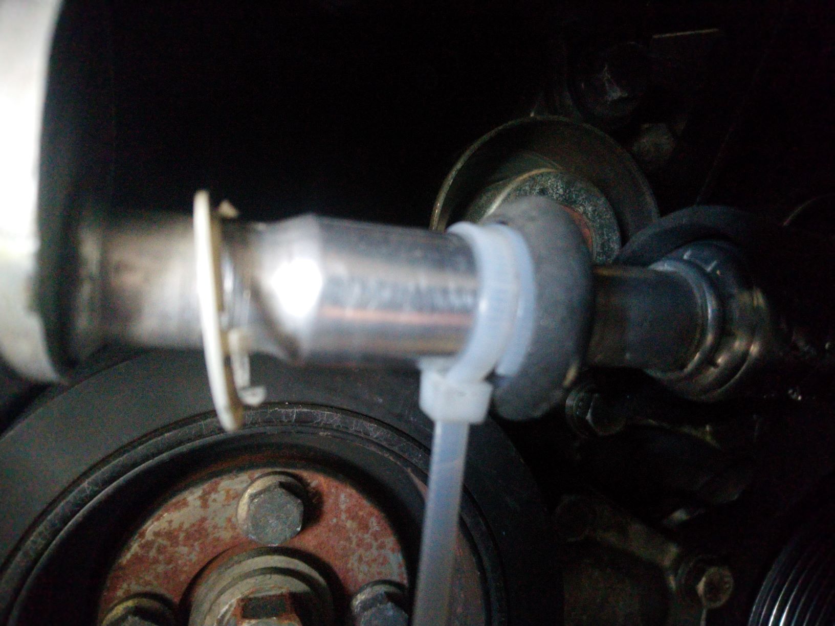

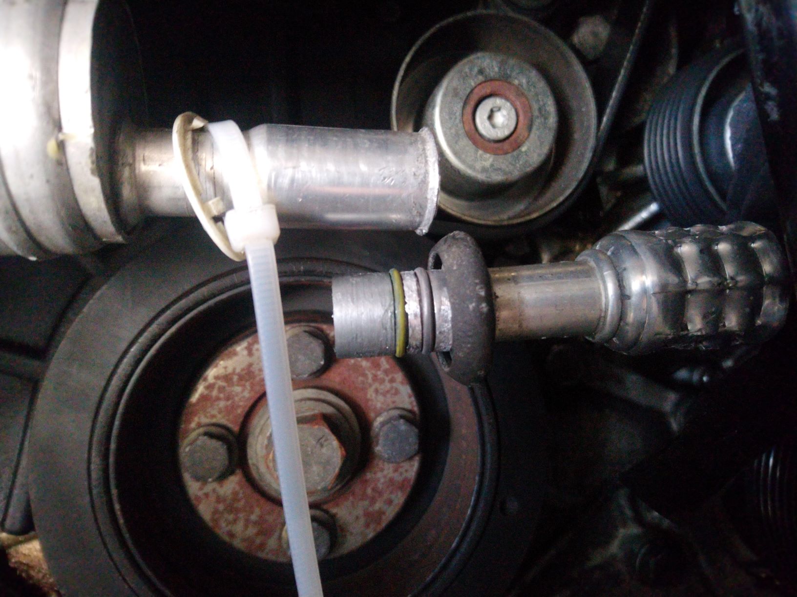

Zoals te zien op de foto hierboven zit er op de linkerpijp een kleine velsrand waar een veerband omheen geklemd zit. De veerband ligt op zijn beurt in de zwarte 'kom' die op de rechterpijp zit. (Zie foto hieronder)
Om de pijpen uit elkaar te kunnen schuiven moet deze veerband dus 'opgerekt' worden binnen de zwarte kom.
Zelf heb ik dat voor elkaar gepruts door een op maat geknipte tyrap om de pijp te draaien en deze dan rondom onder de veerband te duwen. Omdat de veerband de geknipte tyrap er weer onder vandaan wil duwen fixeer ik de geknipte met nog een strakgetrokken tyrap er tegenaan.
Daarna is het een kwestie van met veel geduld en aardig wat kracht (de 2 nhbr afdichtringen geven behoorlijk weerstand) de pijpen uit elkaar trekken.

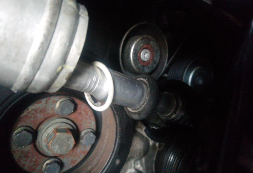

Als ik op de buis zelf meet dan was de diameter van het geultje waar de ringen in vallen 15mm en 2mm breedt.
Welke maat ringen er nu echt op moeten heb ik nergens kunnen terugvinden. Wat er af kwam leek op 14IDx2mm. Omdat die niet in m'n assortimentsdoosje zaten maar wat andere maatjes geprobeert.
14IDx2,5mm was iig te dik om de pijpen nog in elkaar te krijgen.
Dus uiteindelijk een 6IDx3mm er overheen getrokken welke door het oprekken dun genoeg werd maar nog steeds dikker bleef dan wat er origineel op zat.
Het in elkaar schuiven van de pijpen doet de naam 'snelkoppeling' pas echt eer aan. Zonder gereedschapjes klikt de veerband weer mooi op z'n plek en zit het zaakje weer steving vast.

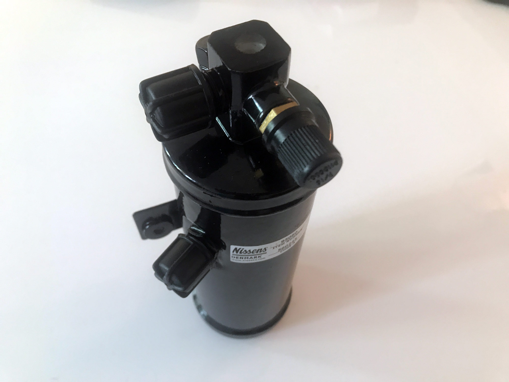

In eerste instantie via internet. Hoewel je daar inderdaad al merkt dat ze wat moeilijker te krijgen zijn. Tenminste, die van Valeo of Nissens. En Nissens wilde ik hebben. Maar de levertijd bleek dus na bestellen iets langer dan in mijn planning paste. Dus uiteindelijk bij de lokale onderdelenboer een van Ava kunnen krijgen. Die is goedkoper en.., niet helemaal op maat. Bevestigingsbeugel bij moeten buigen en een langere bout met vulringen moeten gebruiken omdat de stand van de leidingen anders onmonteerbaar uitkwamen. Maar goed, die Nissens blijft dus op de plank liggen. Heeft namelijk wel de goede stand en zal waarschijnlijk dus in de toekomst nog wel eens van pas kunnen gaan komen.

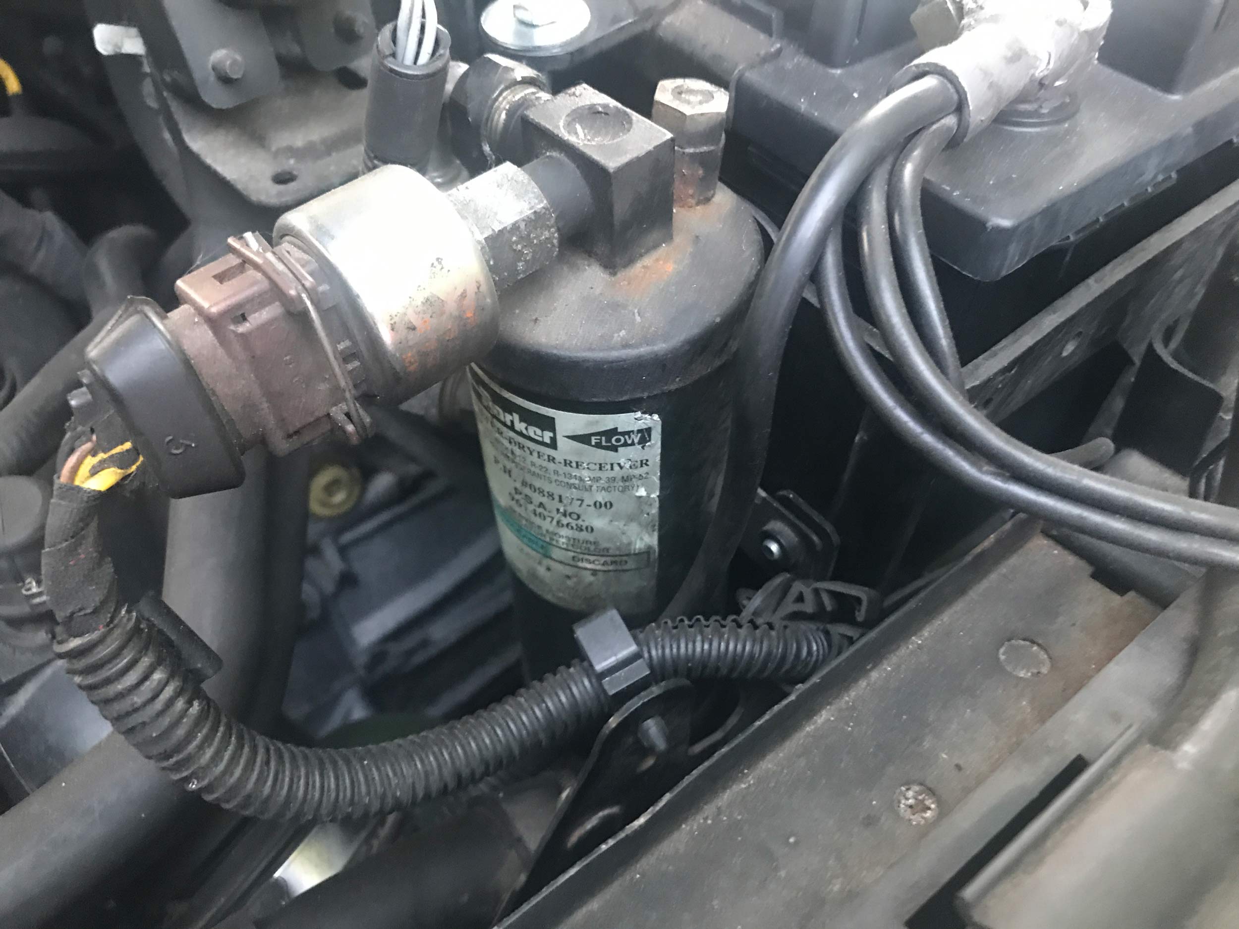

Ik wil de droger uit mijn 95er Turbo-CT ook vervangen. Die heeft ook bijna een jaar opengestaan. Als je van je Nissens af wil wil ik 'm wel overnemen.
Dit is mijn huidige...
Ja inderdaad, dat is het nummer wat ik ook heb besteld. Alleen dan bij Mister-Auto. Die heeft er nu nog 1 op de plank liggen voor je. ;)
