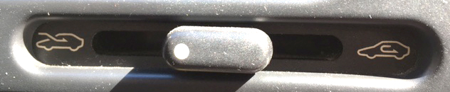

Ik heb een probleem met mijn ventilatie waar ik niet uitkom. Als ik wil ventileren met lucht van buiten,
Dus met bovenstaand schuifje naar links, dan hoor ik wel de aanjager zijn best doen, maar er blaast geen lucht uit de roosters.
Bij schuifje naar rechts blaast het wel.

Zie je klep wel van stand veranderen, vanonder de paravan (moet je even het roostertje eruit wippen, dan kan je goed kijken). Zou kunnen dat de servomotor die de klep moet bedienen niet goed werkt.
Of de storing zit in het bedieningspaneel. Is dit een semi-electronisch (dus met auto stand op temperatuur) of totaal handmatig paneel? In dat laatste geval is de servomotor niet electronisch maar mechanisch verbond met het paneel, dacht ik.

Dank voor je snelle reactie Marc.
Het is bij mijn auto totaal handmatig.
Ik ga vandaag onder de paravaan kijken of de klep van stand verandert.
