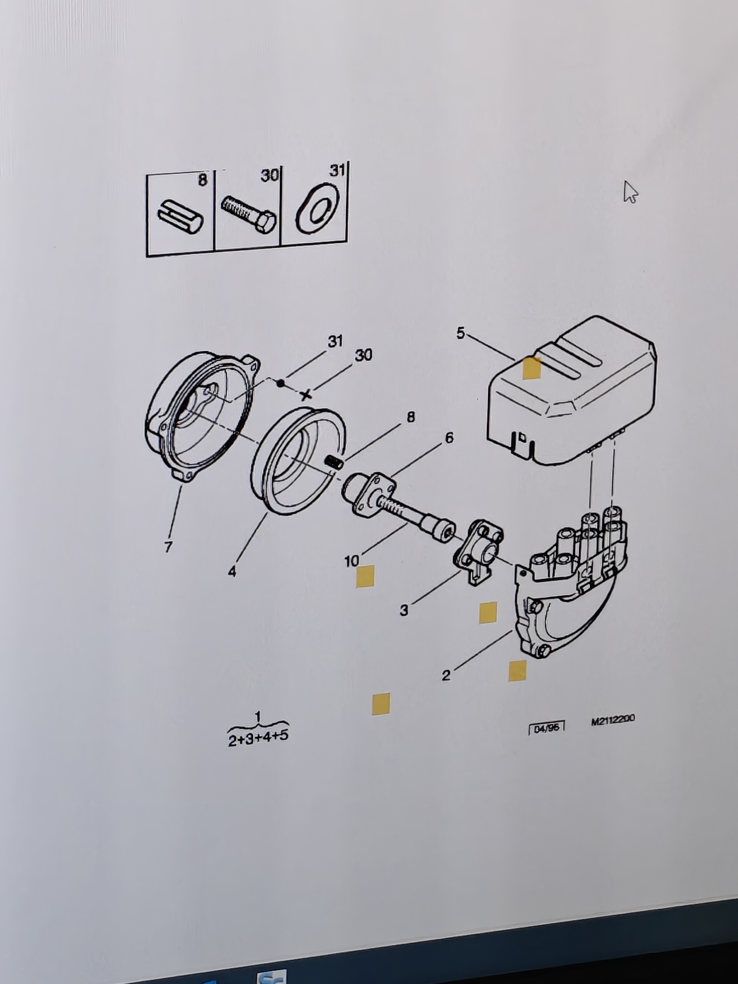

Het gaat dus om de inbusbout op de nokkenas zelf. (Nummer 10) Op de afbeelding.
Weet iemand welke richting het draad heeft, en het moment hiervan?

Ik heb die bout nog nooit losgehaald, maar ik zou het raar vinden als dit linkse draad was. Volgens mij heb je gezien de draairichting dan kans dat 'ie zichzelf losdraait (immers: nokkenas draait vanuit dat plaatje gezien linksom, bout heeft massatraagheid en blijft misschien staan -> bout draait vanuit de nokkenas gezien rechtsom en bij linkse draad dus los).

Hij staat als nr 080622, socket cheesehead screw in de beschrijving. Dat lijkt me dan gewoon rechtsdraad.

Daar staat 'ie toch ook wel in? Volges servicebox is de bout bij iedere prv hetzelfde.
RE: Inbusbout bevestiging verdelerkap V6
zie de bijlage
