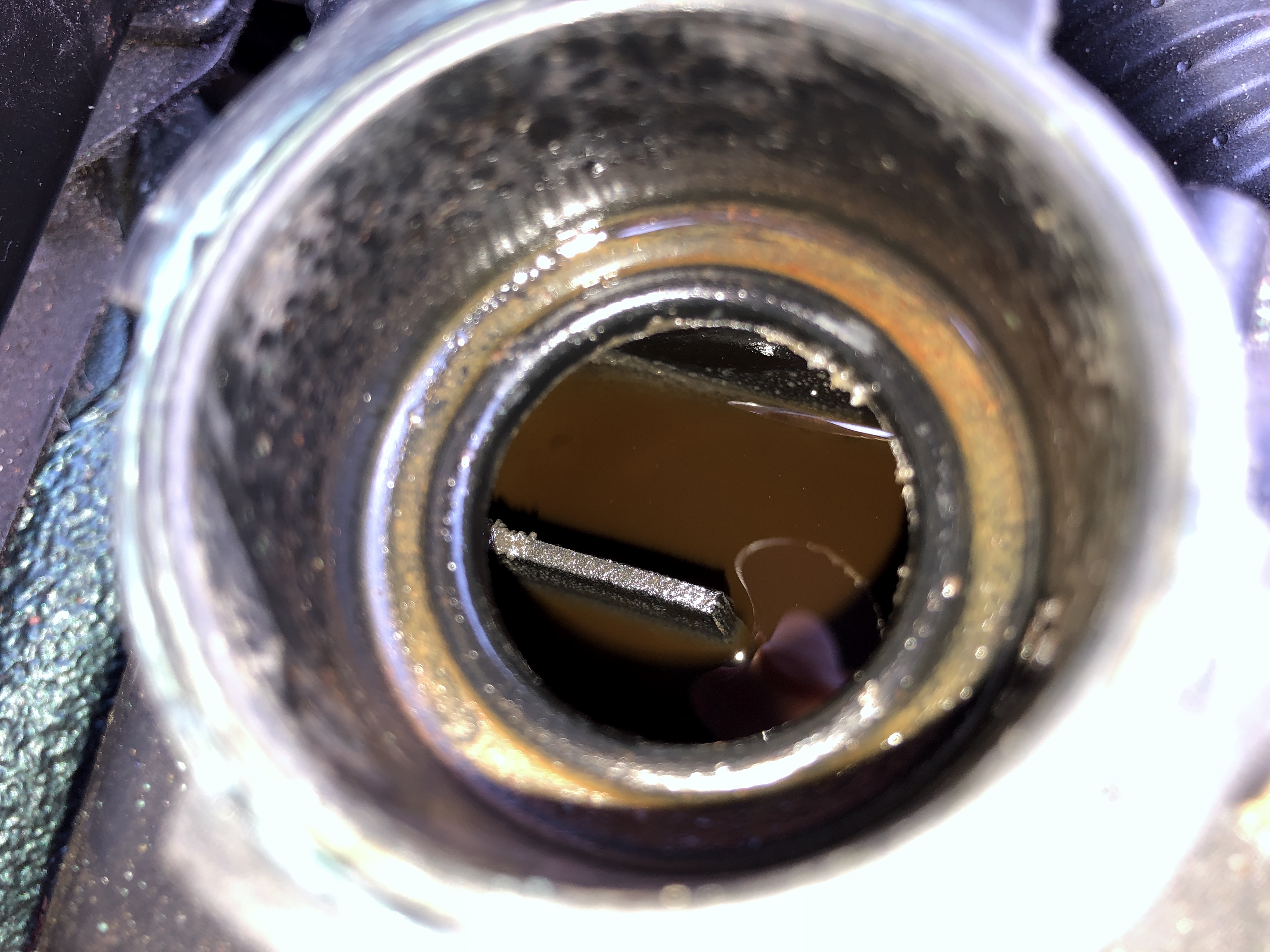

Met de naderende zomervakantie eens een kritischer blik geworpen in het expansievaatje van de V6.12:
Allereerste de simpelste vraag: is dit peil goed? Ik kan in handleidingen/vraagbaken alleen iets vinden over een "MAX streepje", niet over een nok. Wel in de Duitse handleiding erbij, maar die lijkt te zeggen dat het peil 2cm boven de nok moet staan?? Dat zou tot de rand zijn, kan ik niet geheel geloven? Of lees ik dat verkeerd en moet de nok 2cm boven het peil uit steken, dan zou het nu goed zijn?
En: blauwe koelvloeistof neem ik aan, niet de fancy roze? Nog een typenummer om in de gaten te houden?
Verder vind ik het niet zo'n fris kleurtje en er zit op de wanden van het vat toch wel wat drab. Geen grote klodders mayonaise (dat had ik allang bij aanschaf en daarna gecheckt), wel gewoon viezigheid. Nu behandelt mijn vraagbaak alleen de 2.0i en de diesels, grrrr. Wie weet de how-to vanuit de Vraagbaak aan te passen voor de oude V6.12?

Het lijkt een mix van verschillende kleuren vloeistoffen. Groen, blauw en roze?
Volgens mij geeft dat schotje in het vat de hoogte van het niveau aan.  Roze KVS is dacht ik voor Volkswagens en juist schadelijker voor blokken met veel alumiunium. Toch?

Kleurtjes zeggen maar beperkt iets over de soort koelvloeistof. Beperkt, want niet iedere fabrikant houd zich aan gangbare consensus. Bovendien circuleren er veel volksverhalen en broodjes aap.
Roze is meestal G12+
Transparant is meestal G13
Blauw is meestal een oudere variant.
Dit is het meest informatieve en handzame stukje tekst dat ik kon vinden erover: https://fuelandfriction.com/weekend-warrior/the-different-colors-of-coolant/
Vergeet niet dat koelvlosistof een beschermende en smerende werking heeft. Oudere varianten moet je elke 2 jaar vernieuwen, nieuwere longlife varianten zoals G12 (+) en G13 kunnen 5 tot 7 jaar mee. Nb, G12 is niet mengbaar, G12+ wel. Al zou je dat bij voorkeur niet moeten willen.
XM's hebben een aluminium radiateur en kachelradiateur, de rest is ijzer. Bij voorkeur dus een G12+ of G13, want dat heeft betere additieven ter bescherming van het aluminium. Na negatieve ervaringen met meuk van de AC tion gebruik ik nu sinds een aantal jaren Eurol XL naar tevredenheid, dat is een betaalbare G13 variant. Vergeet niet dat koelvloeistof ook smerende eigenschappen heeft en daarmee ook bepalend is voor de levensduur van bijvoorbeeld de waterpomp en kachelkraan...
Bij de PRV zit er een aftapplug op de radiateur aan bestuurderszijde onderaan en eentje op de achterste cilinderrij aan de achterzijde aan bijrijderskant. Die laatste is vrij onbereikbaar zonder brug en met brug is het net aan te doen. De aftapplug op de radiateur kun je gebruiken mits je vertrouwen hebt in de leeftijd en daarmee de kwaliteit van het kunststof. Hoe jonger hoe beter, hoe ouder hoe voorzichtiger ivm afbreken van het tuutje. En die tuutjes kunnen best vast zitten als de radiateur op leeftijd is.
Na aftappen kan er gewoon gevuld worden, er zijn geen speciale nippels of trucjes. Wel de tip om niet te snel het systeem vol te kledderen, niet te snel gieten want dan geef je lucht de kans om te ontsnappen. Eenmaal gevuld warm laten draaien met dop eraf en bijvullen als je het peil ziet zakken. Bovemkant schotje bij warme motor is wat goed werkt bij mijn XM. Na de eerste/tweede rit even het peil controleren en klaar is klara.

Als je nu geen koel- of verwarmingsproblemen hebt is het niet nodig. Dan is het veel nuttiger om vliegenlijken uit de lamellen te spoelen.
Gewoon verversen en indien nodig de volgende beurt weer even verversen.

Maar: er komt nu maar 5 liter uit. OK, niveau stond tikje laag dus bij goed niveau zou dit 6 liter zijn (peil stond 2cm onder de nok). Terwijl er volgens de Vraagbaak bij een 2.0i al 8.2 liter uit moet komen. Bij de daar niet genoemde V6 zou ik op 10+ liter rekenen, volgens Kroon 11,8 liter zelfs. Zit er zo weinig kvs in een V6, of zoveel in een kachelradiateur?
Oke, gewoon de instructie van Chris gevolgd. Rustig gevuld met trechter, bijgevuld tijdens warmdraaien. Nog even de kachel vol open gezet (temp op MAX en airco uit), zodat de kachelradiateur ook meedeed. Proefrit gemaakt: hey de temperatuur blijft een paar graden onder de 90 nu, ipv 90 of iets erboven. Alleen vlak voor het inkomen van de fans (bv. na stoppen bij stoplicht en daarna weer voluit de snelweg op accellereren) even boven de 90, maar heel snel weer eronder.

Als je hem alleen voor opbokt dan snap ik dat er maar 5 liter uitkomt, de auto moet wel evenredig vlak omhoog. En voor het aftappen kan je natuurlijk ook altijd een koelslang op het laagste punt los maken, dan loop je ook niet het risico op afknappend kunstof....
