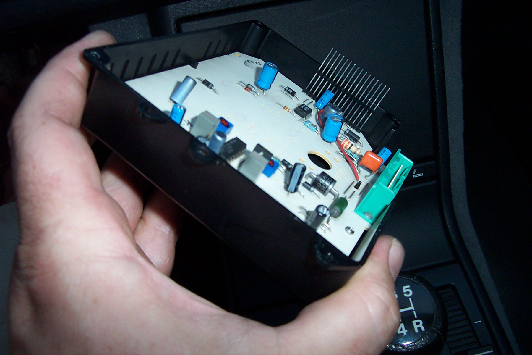

Het lampje in het dashboard dat de keuze van de automaat aangeeft werkt niet Bet dashboard en tellerbak is los maar er zit nog een zwarfe plastc kap over aan de achterzijde Deze heb ik los geschroeft met 4 schroeven op de hoeken maar hij komt maar een beetje los Moet ik met brute kracht verder trekken of maak ik dan iets stuk??
Zit met een hele rij pinnen vast, dus gestaag doortrekken. Dan komt ie los:

Ja bedankt marc, het is gelukt....
Ik wilde het eerst in de auto proberen met de tellerbak los maar nog wel met de kabels vast. Daarna toch maar de hele tellerbak los en toen zag ik ook dat hij nergens meer vast zat. Daarna lampje van de automaat vervangen,  Het was ook weer een uitdaging om het fittingkje weer terug te plaatsen. Ik kwam er later achter dat ik beter het schermpje eraf had kunnen halen en het lampje van de voorzijde te vervangen...
Nadat ik de hele boel weer dicht had bleek dat de stekkers niet goed vast zaten dus geen snelheidsindicatie, koelwater temp etc...
vandaag maar weer de het hele dashboard opnieuw open en nu werkt het allemaal!
