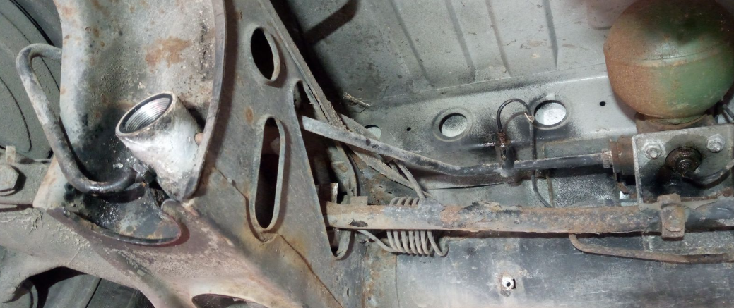

Tijdens het vervangen van de lekzakjes van de achterveerpoten is een leiding gesneuveld.
De haarspelden zaten verrassend genoeg los, maar de leiding kon alleen met geweld uit de veercilinder verwijderd worden.

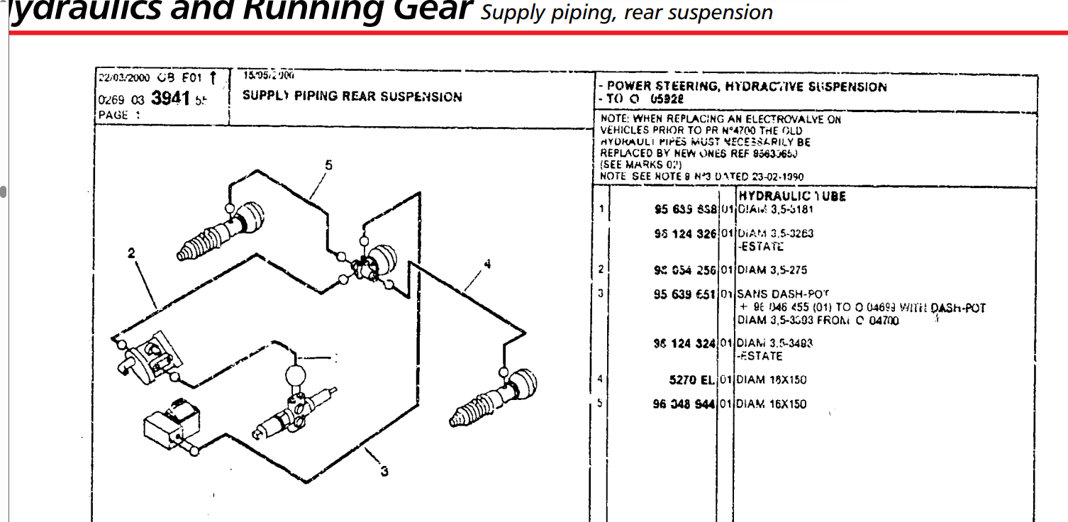

Het is een 92'er 2 liter 8 klepper met ORGA 5649.
Volgens mij zou het 5270 EL moeten zijn, nr 4 op het plaatje hieronder.
Bart Hebben heeft die , alleen daar zit een extra aansluiting op die ik in het onderdelenboek niet terug zie.
https://bartebben.nl/catalog/product/view/id/514129/s/9563965680A-5270EL-NFP/
Heeft iemand hier een idee wat dat zou kunnen zijn, en of dat die leiding op mijn XM past?

Het mysterie is al op gelost, er zit inderdaad een pijpje dat daar aftakt, maar niet in de microfiches staat:
