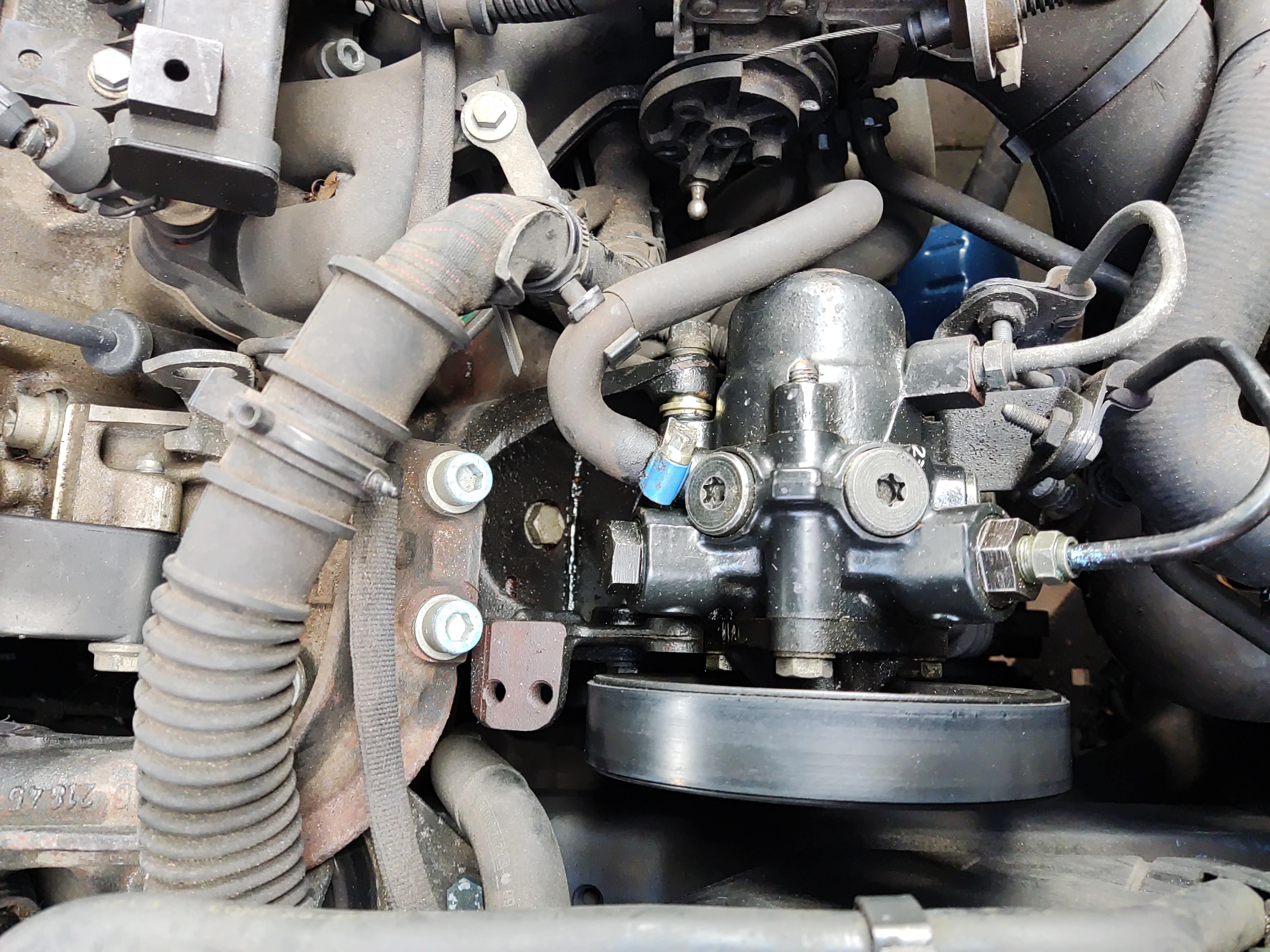

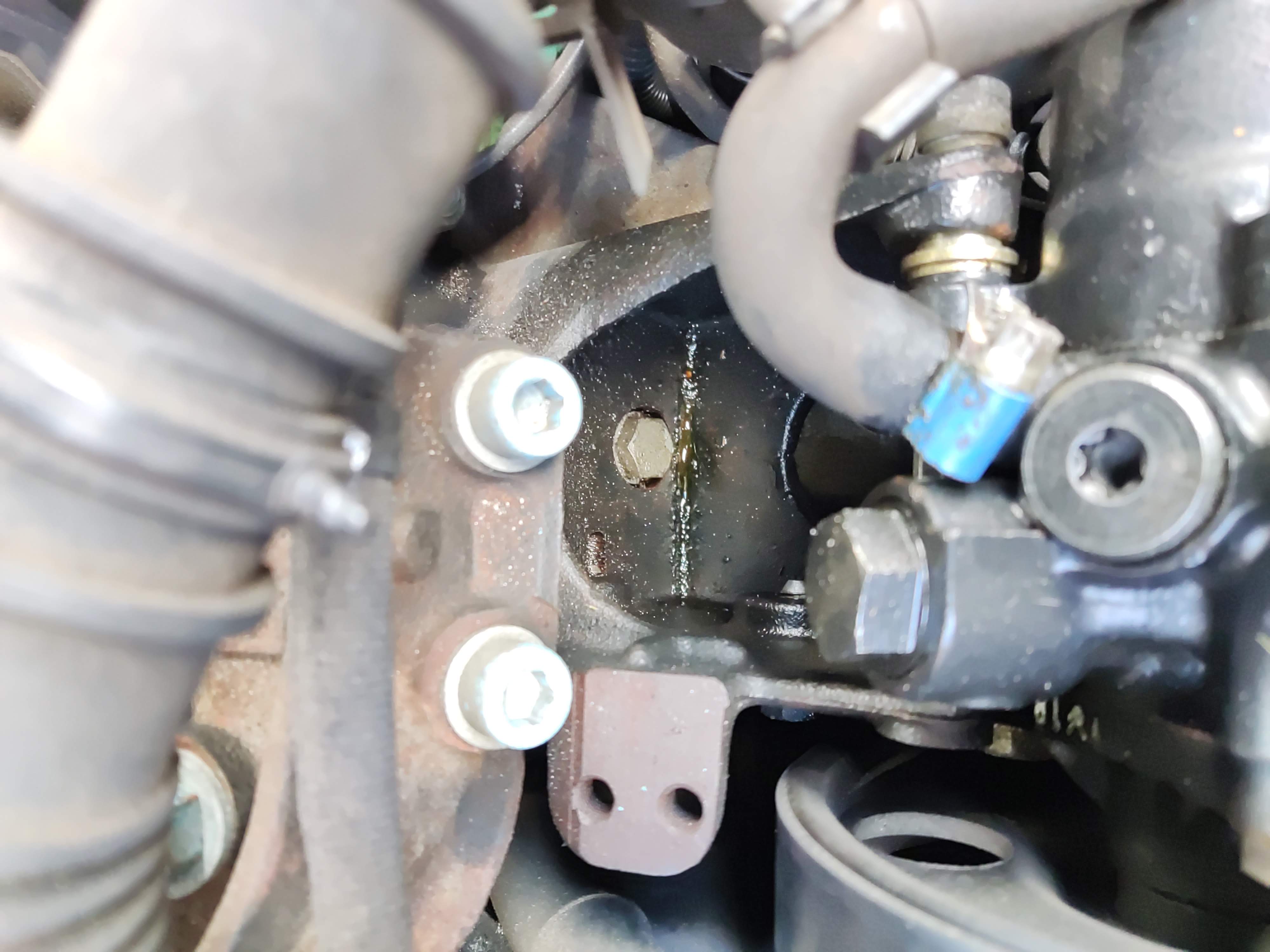

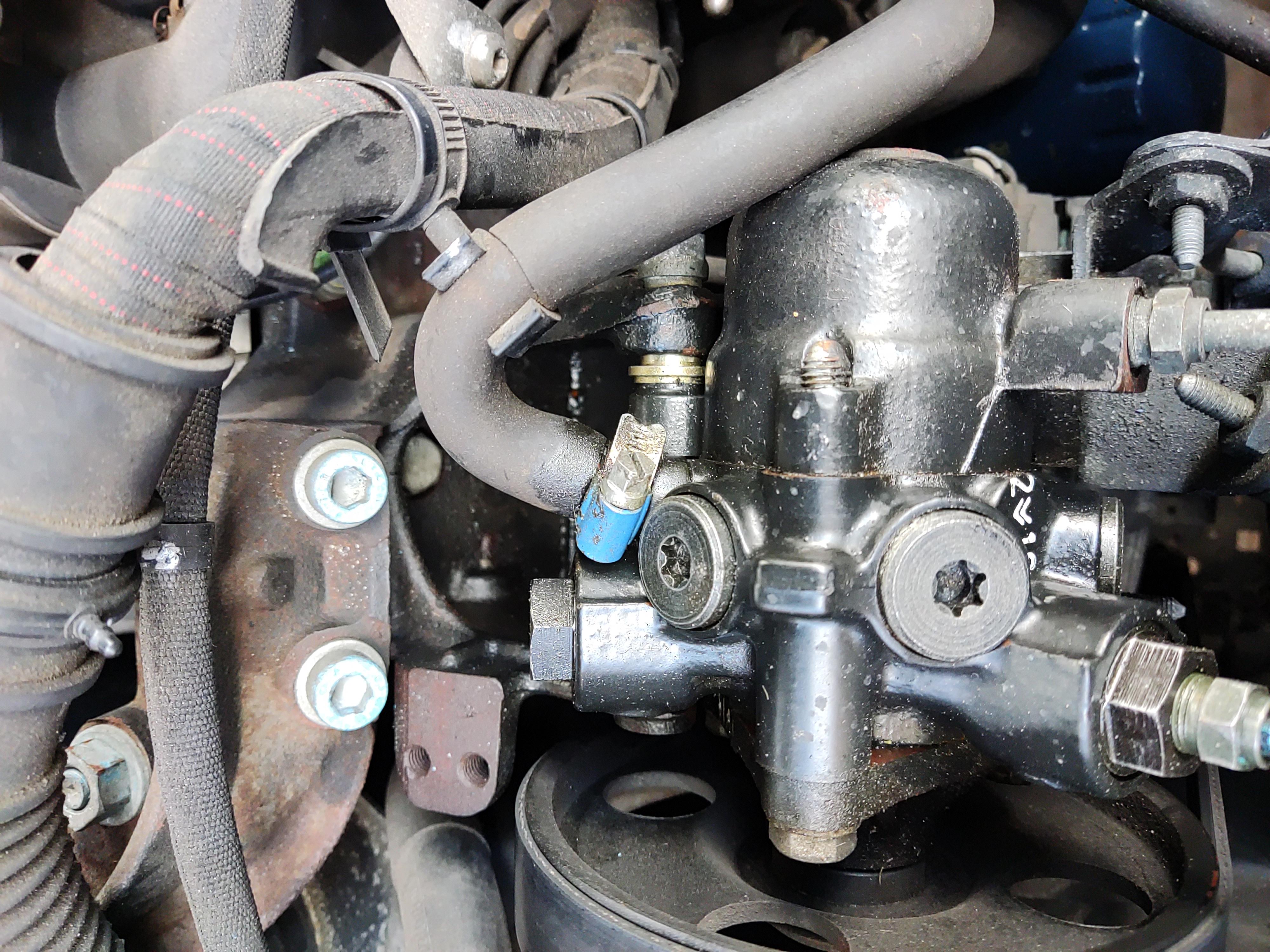

Helaas heb ik een lekkage aan mijn HD-pomp.
Hij is nat aan de achterkant en er ontstaat zelfs een badje daar:

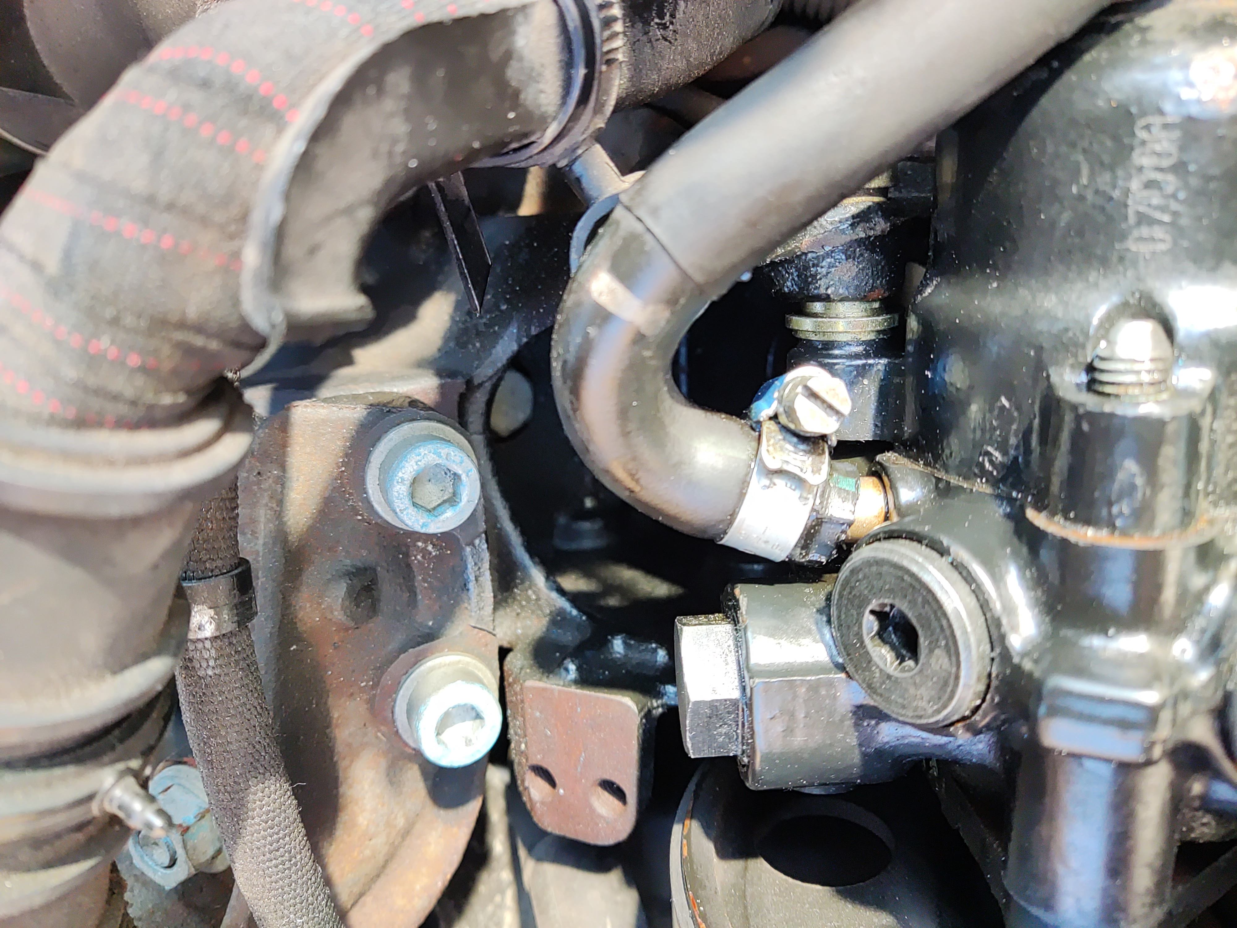

Hoofdverdachte lijkt mij deze blauwe slangenklem:

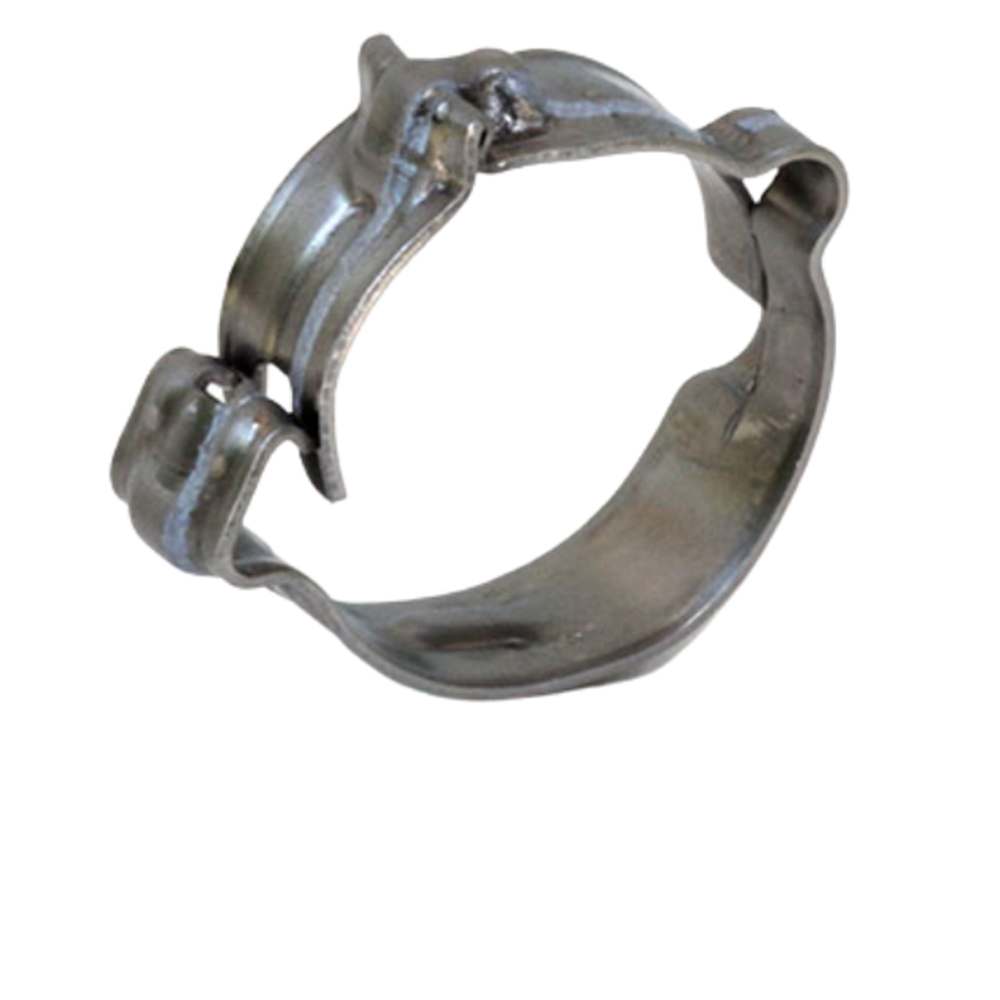

Daar hoort natuurlijk zo’n CLIC-R klem te zitten.

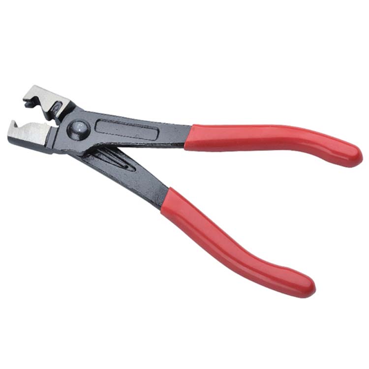

Ik heb maar even de bijbehorende tang gekocht, aangezien ik deze ook nog kan gebruiken bij het repareren van de vlotter in de tank.
Vraag is alleen welke diameter de CLIC-R klem moet hebben die in plaats komt van de slangenklem? Ik kan dat zo snel niet vinden. Iemand die dat weet?

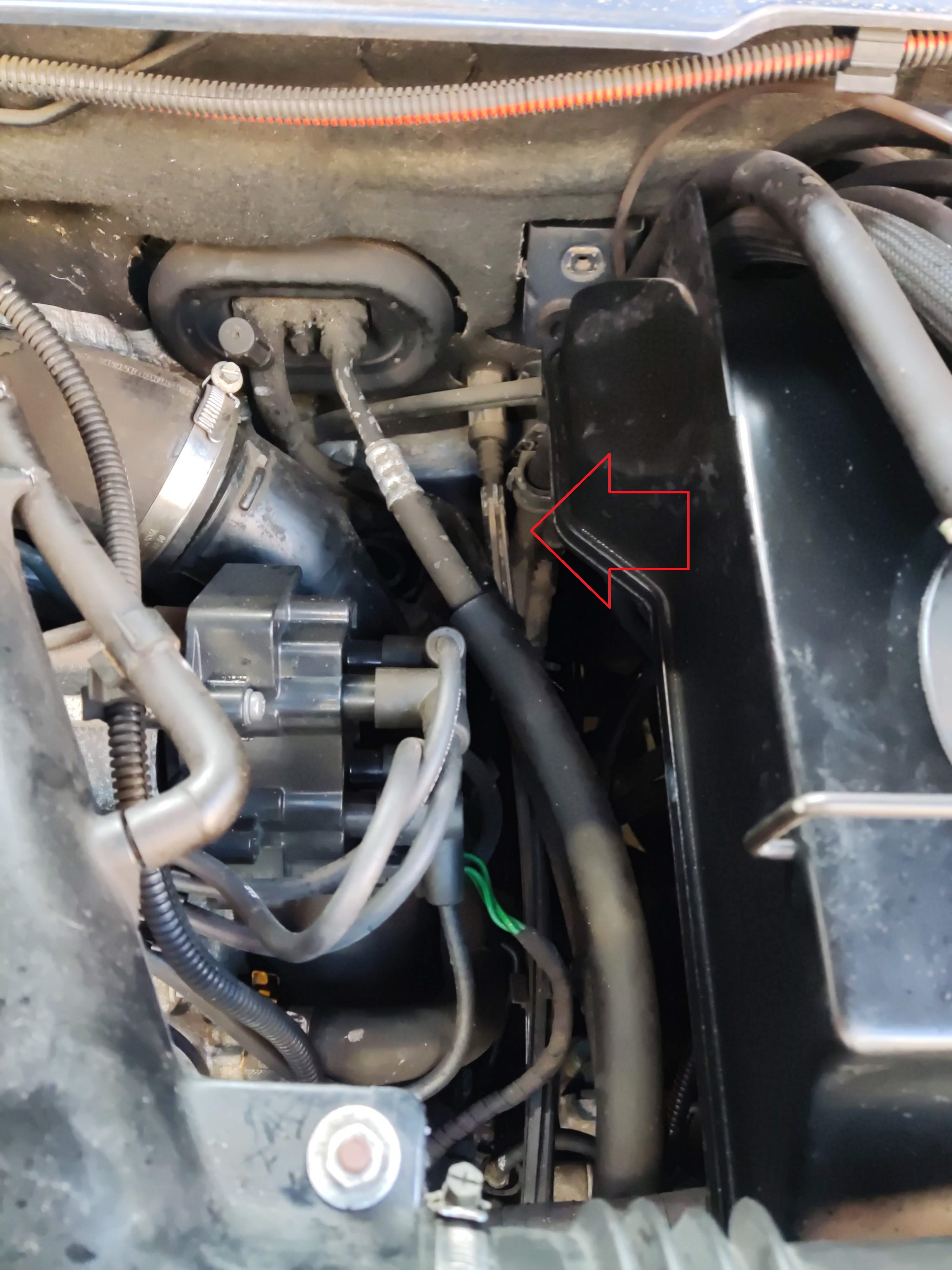

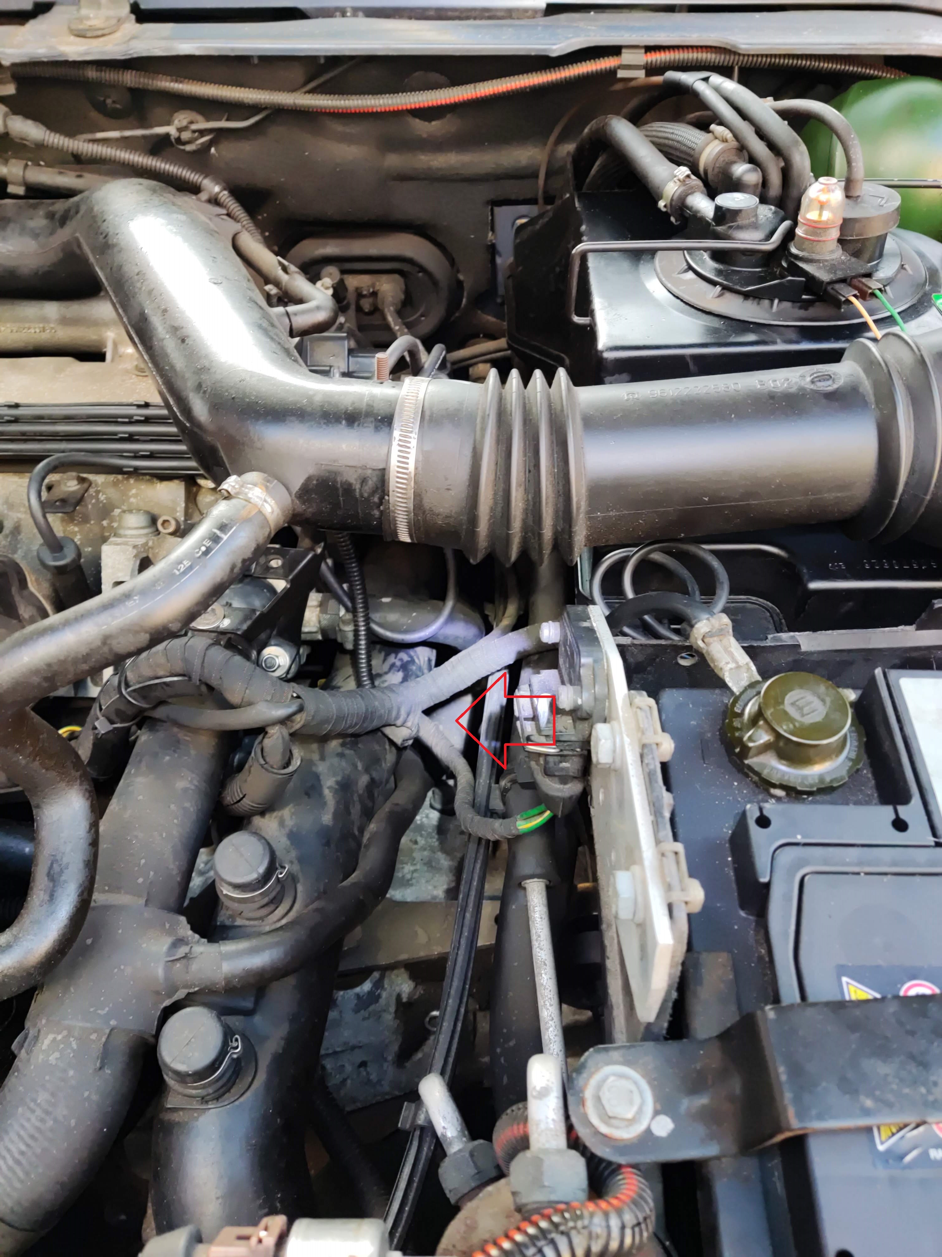

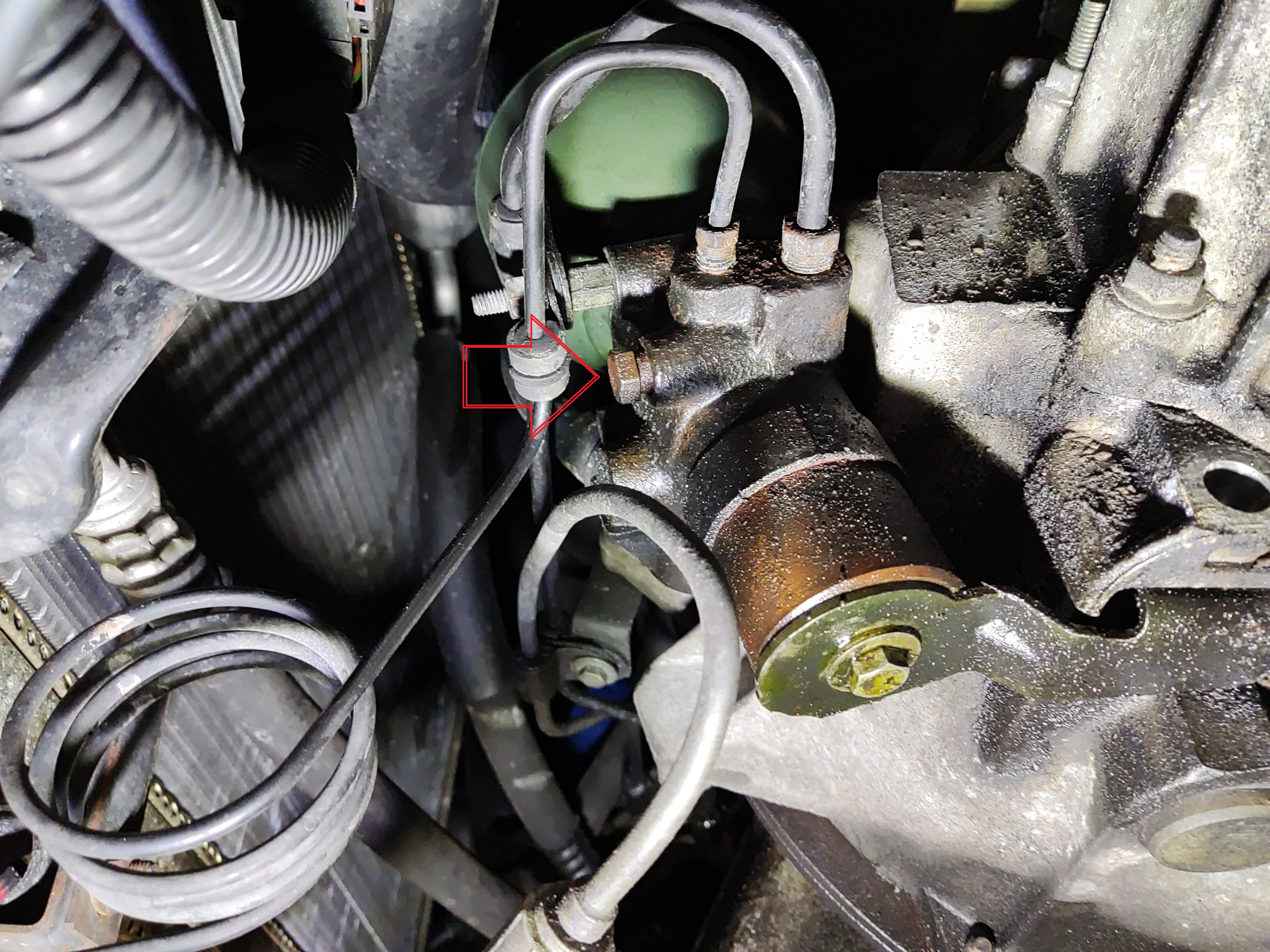

Verder begrijp ik dat het systeem drukloos gemaakt moet worden alvorens ik deze slang losmaak. Als ik het goed heb begrepen, dan gaat dat met deze schroef op de HD-regelaar (zie de rode pijl):
Kwestie van auto in de laagste stand, motor uit, opkrikken en deze schroef een slag los? Of vergeet ik dan nog iets?
volgens mij maar een kwart slag los

Het tuutje waar de slang op zit kan ook gebroken of lek zijn. Dus zou daar ook eerst naar gaan kijken.
Er was ooit een revisiesetje te koop met nieuwe o-ringen voor de HD-pomp.

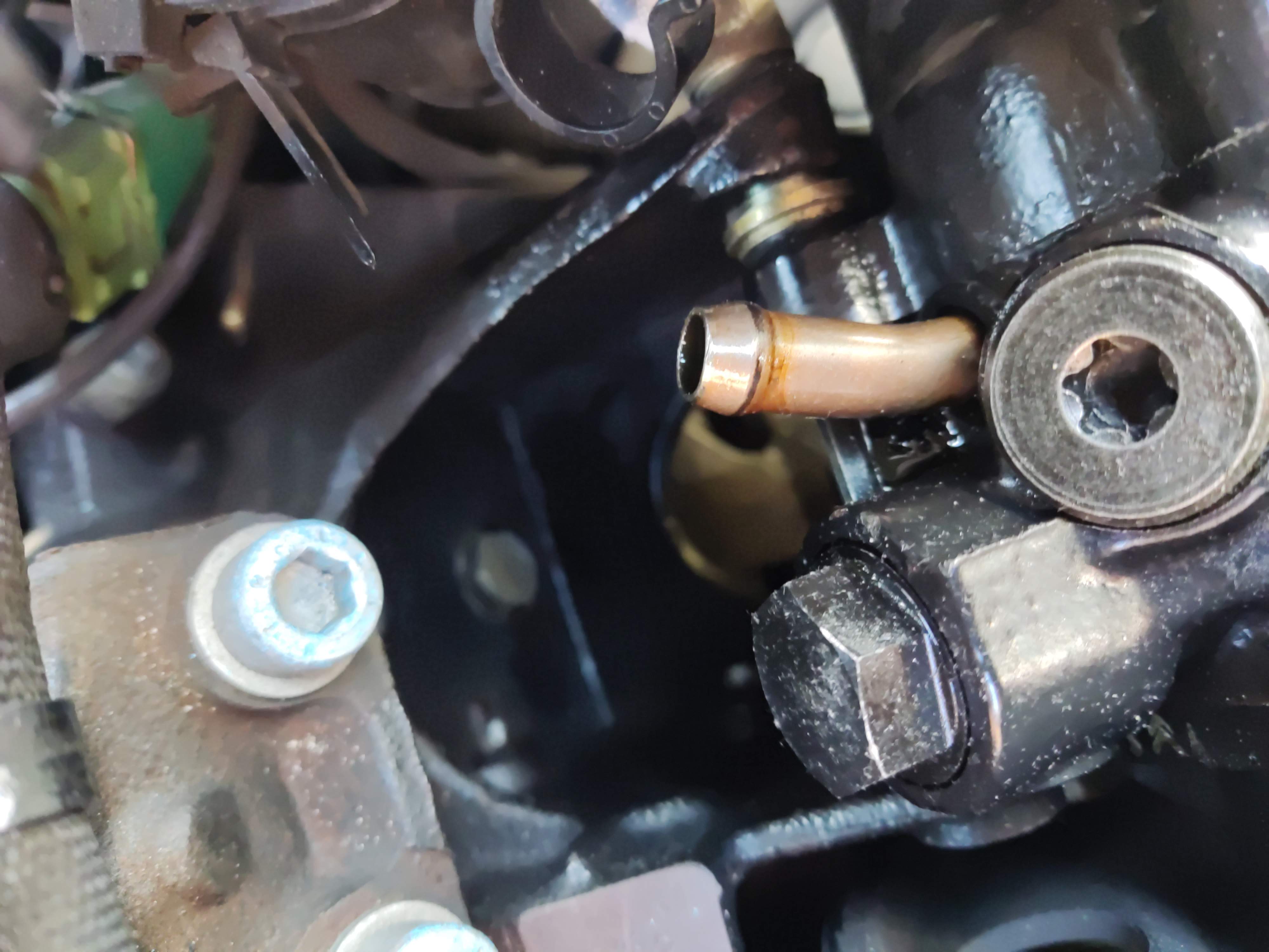

Hij lekt aan de aanzuigkant van de pomp. Daar staat geen hoge druk op of zo, dus die kun je gewoon loshalen zonder het systeem drukloos te maken. Welke diameter zo'n klem moet hebben zou ik niet weten. Hou er wel rekening mee dat je slang op die plek ook stuk zou kunnen zijn.
Is inderdaad de drukloze zijde. Houd er wel rekening mee dat wegens hevelwerking je gehele LHMvat uit die slang wil komen lopen. ;)
De maat kan ik zo snel niet vinden, maar ik denk dat je sowieso beter af bent met even de diameter van de inkneep in de slang te meten aangezien die al aardig ingeperst kan zijn door de slangklem.
En kijk er inderdaad ook even naar of dat slangeinde uberhaupt nog goed is. Zou best kunnen dat die slangklem er omheen zit omdat het rubber al zo verhard is dat het met de originele Clic-R ook al niet meer afsloot.

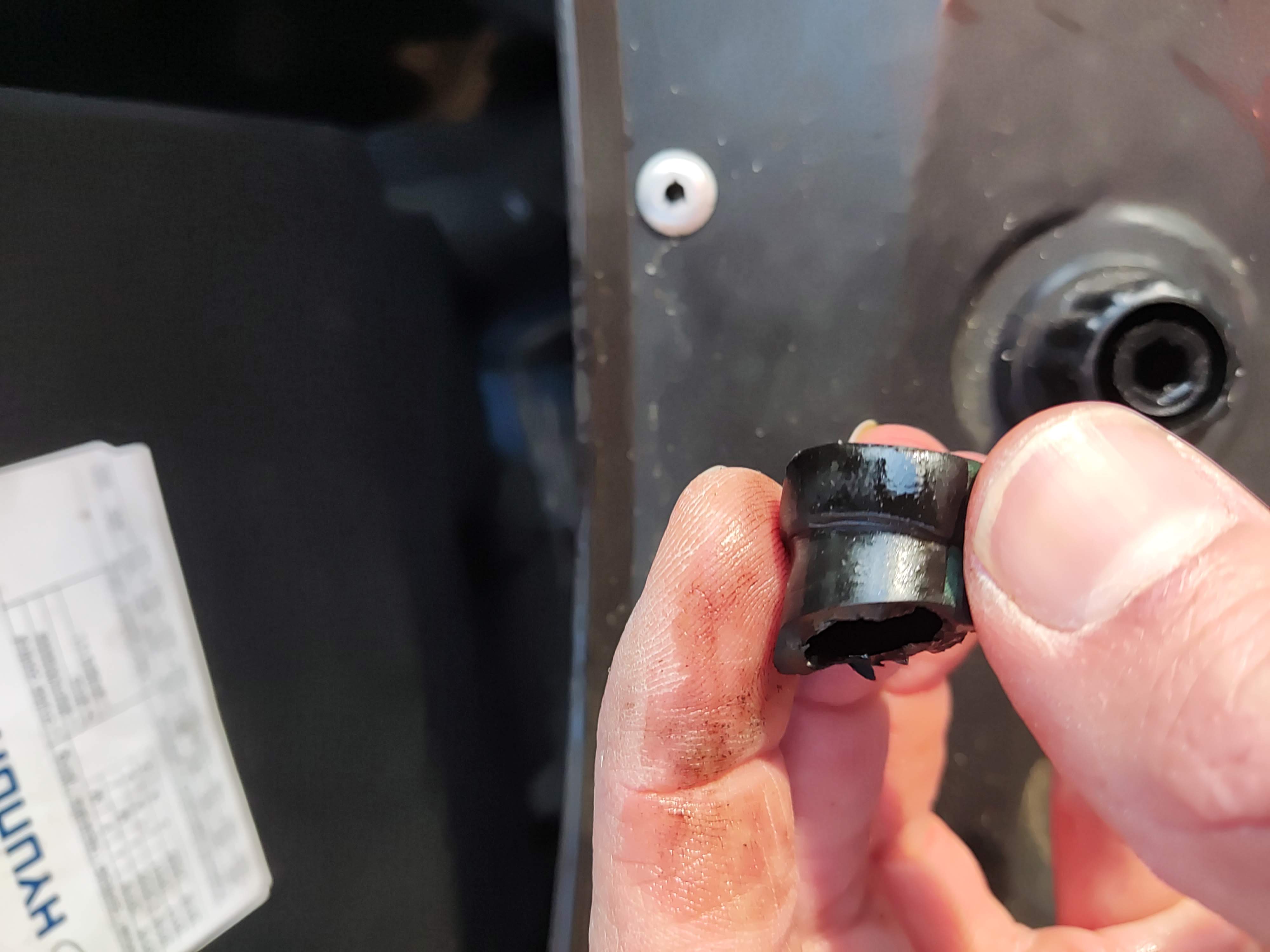

Het tuutje van de pomp zag er prima uit:

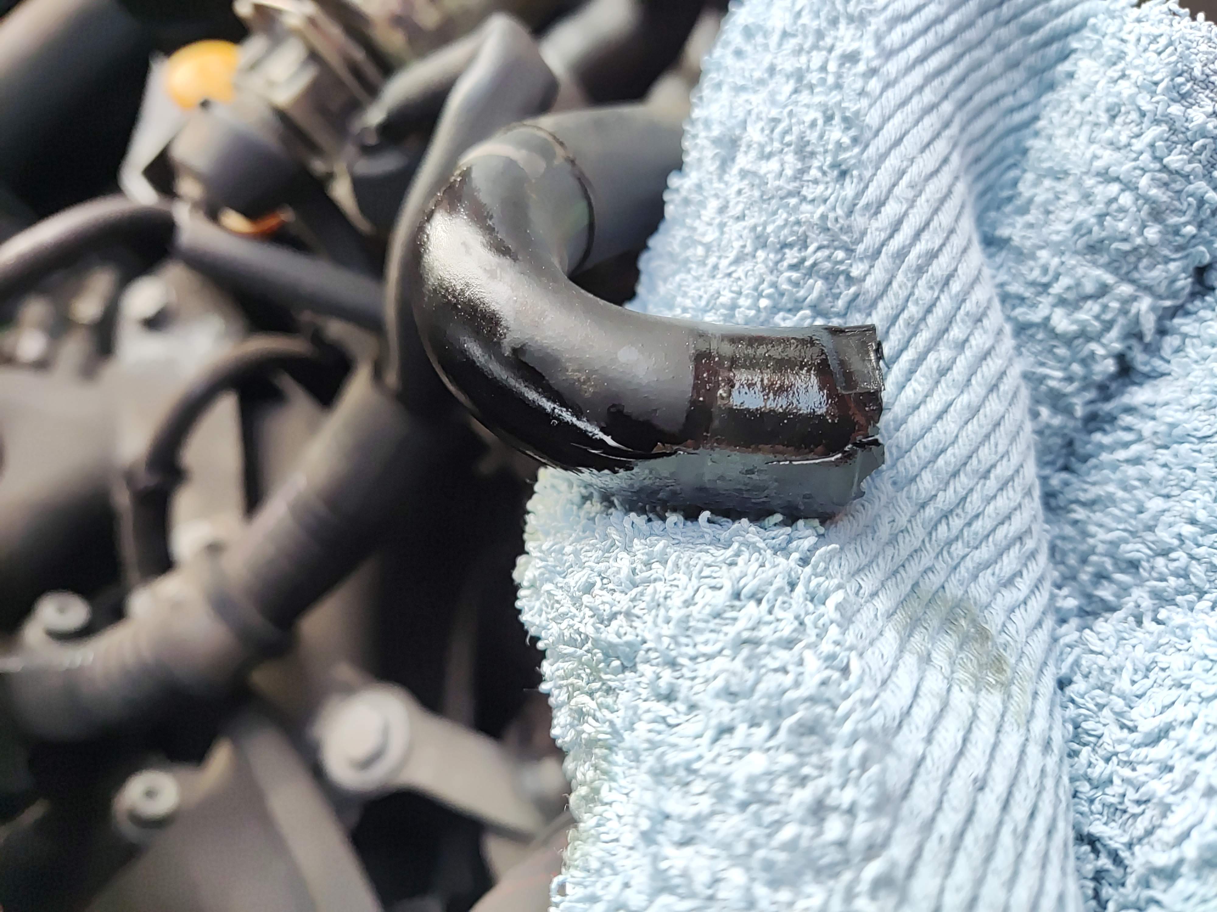

Het uiteinde van de slang was echter helemaal hard onder klem. Ik heb dat stukje er afgeknipt:
Vervolgens de slang er weer terug op gezet. Dat is overigens nog best lastig, aangezien het bochtje in de slang nu niet meer matcht met de vorm van het tuutje:
Ik hoop dat het lekken hiermee voorlopig is opgelost, maar ik denk niet dat dit een permanente oplossing is. De slang is gewoon te hard en uitgedroogd, dus vrees een kwestie van tijd voordat het weer gaat lekken. Bovendien werkt die slangklem niet mee denk ik...

En ja hoor, flinke LHM lekkage weer. Door het inkorten van de slang is ie in de lengterichting gescheurd:
Gelukkig was ik niet ver van huis. Die slang is gewoon op. Snel naar Chyparse!
Soms helpt het om 'm voor de bocht af te snijden en dan met een pijpje en een nieuwe bocht provisorisch te verlengen.

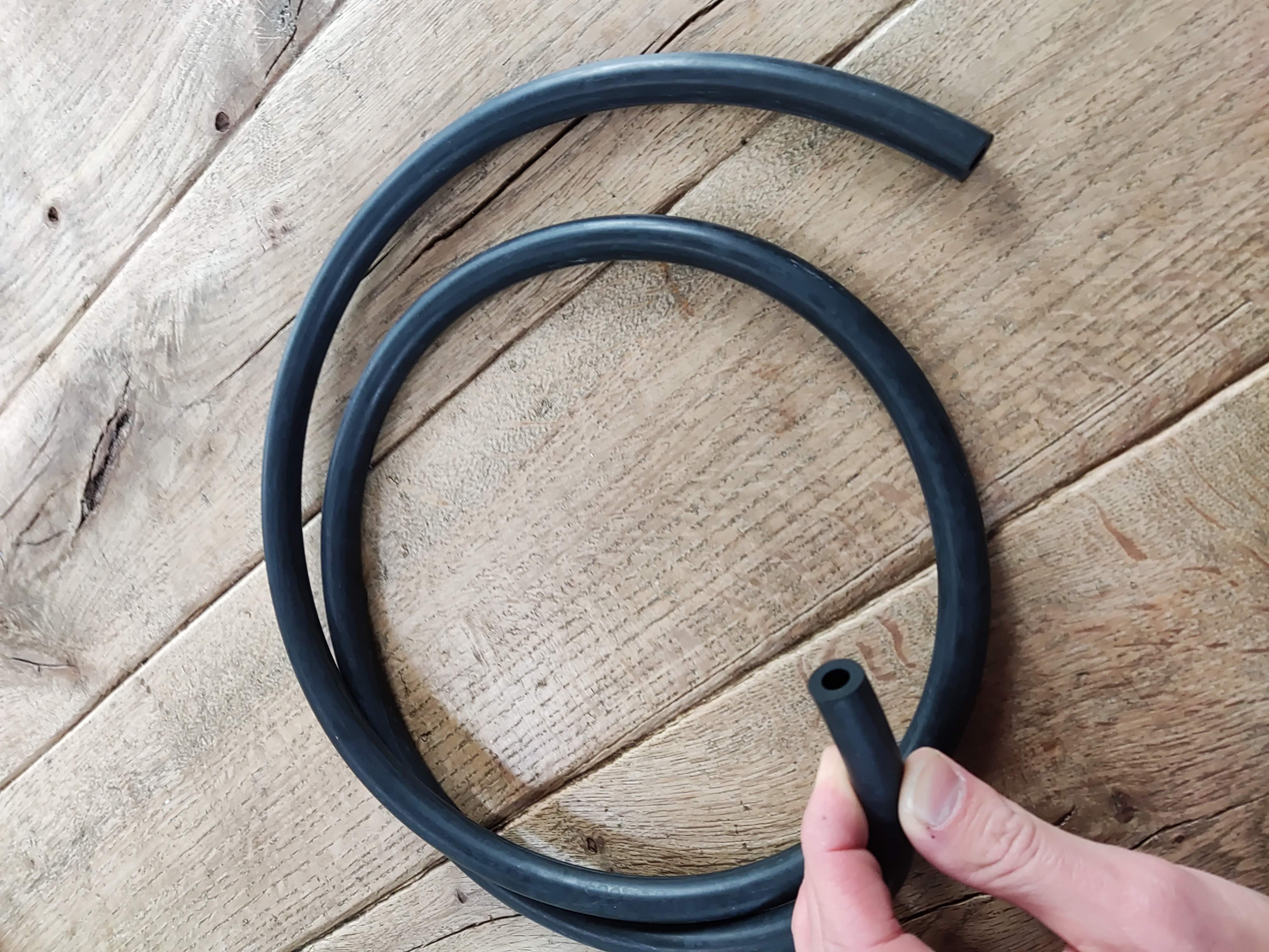

Gisteren binnengekomen:
1,2 meter lang, 7 mm binnendiameter en 14 mm buitendiameter. Mooi flexibel rubber van goede kwaliteit.
En hij zit er inmiddels op! De binnendiamter van 7 mm is trouwens best krap. Voor de HD pomp rekt ie net genoeg op, maar voor het LHM-vat ging het met geen mogelijkheid. Uiteindelijk even de fohn d'r op gezet en toen ging het redelijk. De klem bij het LHM-vat is echter niet strak genoeg voor deze slang, dus die moet ook worden vervangen.
