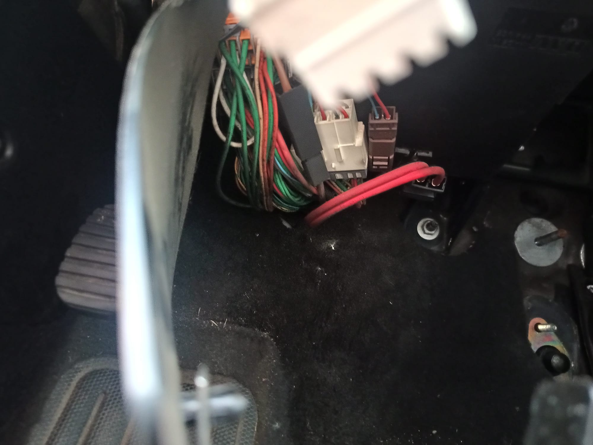

Een goedemorgen.kan iemand mij vertellen waar ik de massa draad van de handrem kan vinden bij een xm v6 24 v exclusieve automaat bj 99?bij voorbaat dank RE: Massa draad handrem Ergens in de buurt van het pedaal ligt boven de schopplaat een bruine 2p stekker met een rode en blauwe draad. Die is van de Parkeerrem-verklikker. Op de foto zie je hoe het hoort, maar vaker zit ie ergens links van de zekeringenkast weggemoffeld. Login of registreer om te reageren XM - Rijden als een 'ouwe sok' met af en toe een 'petje' op. RE: Massa draad handrem Hartelijk dank voor de informatie Login of registreer om te reageren Muppie
