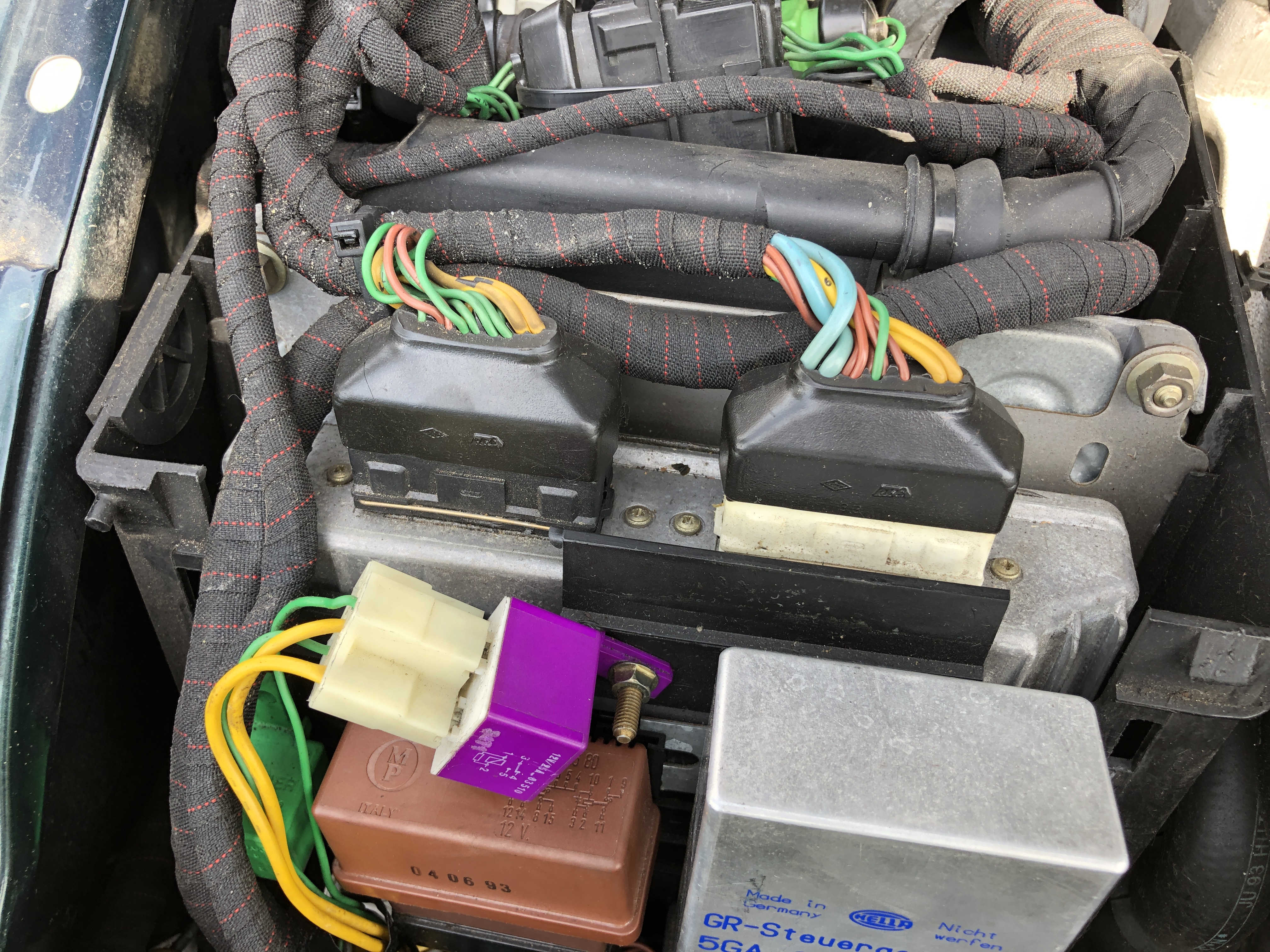

Ik stof blijkbaar graag oude draadjes af. Heeft iemand hier nog de originele foto's van waar de componenten/draden zitten? Ik weet waar de elektroklep zit, maar om daar nu zonder brug bij te komen... Liever plaats ik het relais zo dicht mogelijk bij de veercomprutser zelf, netjes onder de kappen het liefst.
Onder de voorste afdekkap is ook de handigste plek, want daar zit de veercomputer. Sterker nog, je hoeft helemaal niet bij de solenoide (elektroklep) zelf te zijn.
Zie zwart relais aan rechterzijde. De losse contacten heb ik ondertussen vervangen voor een relaisvoet, de losse stekkertjes wilden wel eens los gaan waardoor ik weer stuiterend over de snelweg ging.

Wat heb jij daar een ruimte Chris! Bij mijn latere Type 1 zit het daar al vol met
- Aansturing Cruise Control (grote metalen blok)
- Dubbel relais (denk ik, het bruine blok)
- En nog twee relais (paars bovenop en onder de kabelboom nog een groen). Dit naast de twee relais voor de koplampen (toch?) direct achter de koplampen. Van dit paarse relais bleek de bovenste draad overigens aan nog een enkele ader te hangen, die heb ik maar even opnieuw vastgezet met de krimptang. Geen effect te zien op cruise (valt af en toe weg, samen met de weergave "huidig verbruik") of op de hydractive (nog steeds direct na openen/sluiten van deur weer Fout 31 Elektroklep).
Zou een latere Type 1 de elektroklep al via het groene of paarse relais schakelen? Is lastig te zien, omdat de draden allemaal in dikke kabelbundels verdwijnen.

als ik nog "de gele draad van de zwarte stekker" moet hebben... uhhhh... welke van de 3 die ik er zo al zie
Vroege serie 1 is wat ruimer toebedeeld met ruimte idd
. En ik heb een aftermarket cruise erop zitten waarvan het kastje onder het dashboard weggestopt zit. Scheelt ook.
In de tekst staat inderdaad zwarte stekker, het moet de witte stekker zijn. En iirc 1 van de 2 gele aan de rechterkant op je foto. Pak even een dunne speld (om in de draad te prikken) en een multimeter. Met contact af en deuren dicht, dan zou er stroom op het juiste draadje moeten komen te staan wanneer je een deur open trekt om vervolgens iets later later weer uitgeschakeld te worden. Met wat meetwerk ben je er zo achter welke je moet hebben.

Jij hebt ook al wel dat paarse relais - waar is dat van, weet je dat? Daar was bij mij dus achterste draad (bij het nokje) afgebroken, zonder dat er iets uitviel aan de XM - magic!)...
Als ik het goed heb ik dat het relais van de startbeveiliging van de automaat. Zodat er niet in een versnelling gestart kan worden. Just to be sure, het lijkt mij goed dat je op een veilige plek even probeert of de XM wil starten in de versnelling. Je zou de eerste niet zijn waarbij een irritante storing is opgelost door een illegale overbrugging. Heeft mij een schuurdeur gekost om daar achter te komen.

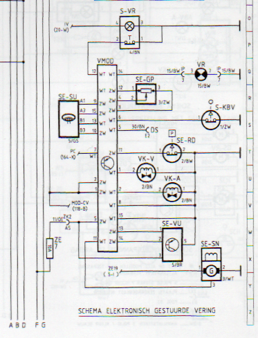

De hydractiefklep aansturen ben ik nog mee bezig, schema gevonden in Vraagbaak:
Dit is echter 1 schema voor alle XM's, met H1 en met H2. Zo zie ik niet alleen "VK-V" (veerklep voor) maar ook "VK-A" (veerklep achter) en die heeft mijn H1 helemaal niet. Zou de VK-V dan wel op pin 1 van de WT (witte) stekker zitten?
RE: Modificatie aansturing elektroklep Hydractive1
Ik maak vanavond wel ff een foto van het schema voor je en post die hier en mail m ook wel ff. Vraagbaak is voor XM onbetrouwbaar qua elektrisch schema.

Hierbij het elektrische hydractief schema.
Hartstikke bedankt Chris,
Wat ik zie:
Mijn ervaring in werken met elektrische schema's is (zoals je hierboven leest) nogal beperkt. Heb je ook het componentenschema bijvoorbeeld, dan kan ik zien welke de elektroklep (fout 31) is. Zie ook geen elektrisch icoon dat lijkt op hoe de vraagbaak de elektroklep weer geeft, dus voor mij is dit nog lastige materie zo.
Thx again!! Als we dit weer duidelijk gefixt krijgen hebben hopelijk meer H1-rijders hier iets aan.

Volgens de App heeft de voorste klep nummer 433
Helaas (?) geen Android hier. Maar component 433 = 15N9J. Dus tóch de zwarte stekker (pin 9, geel)!?
