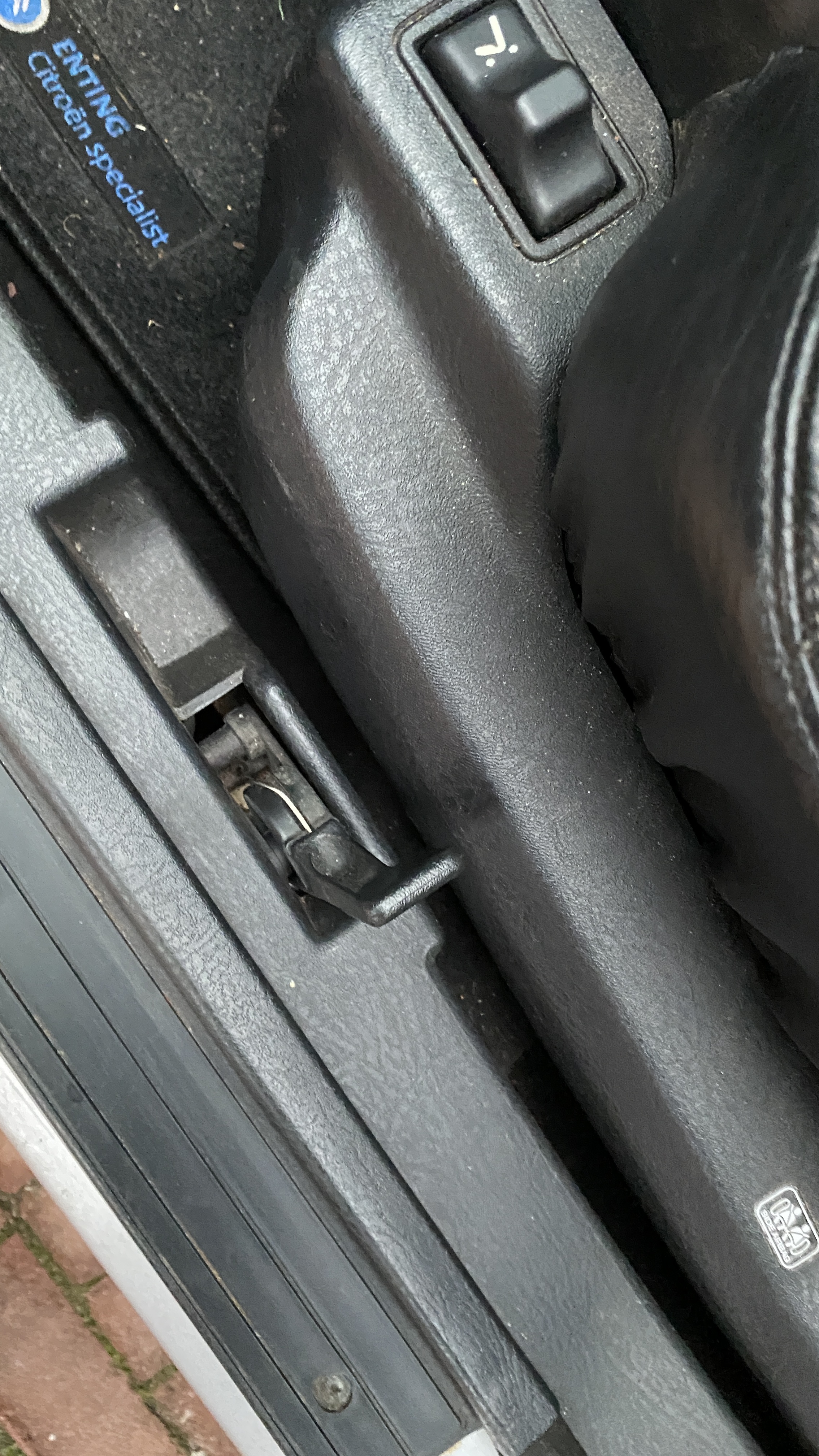

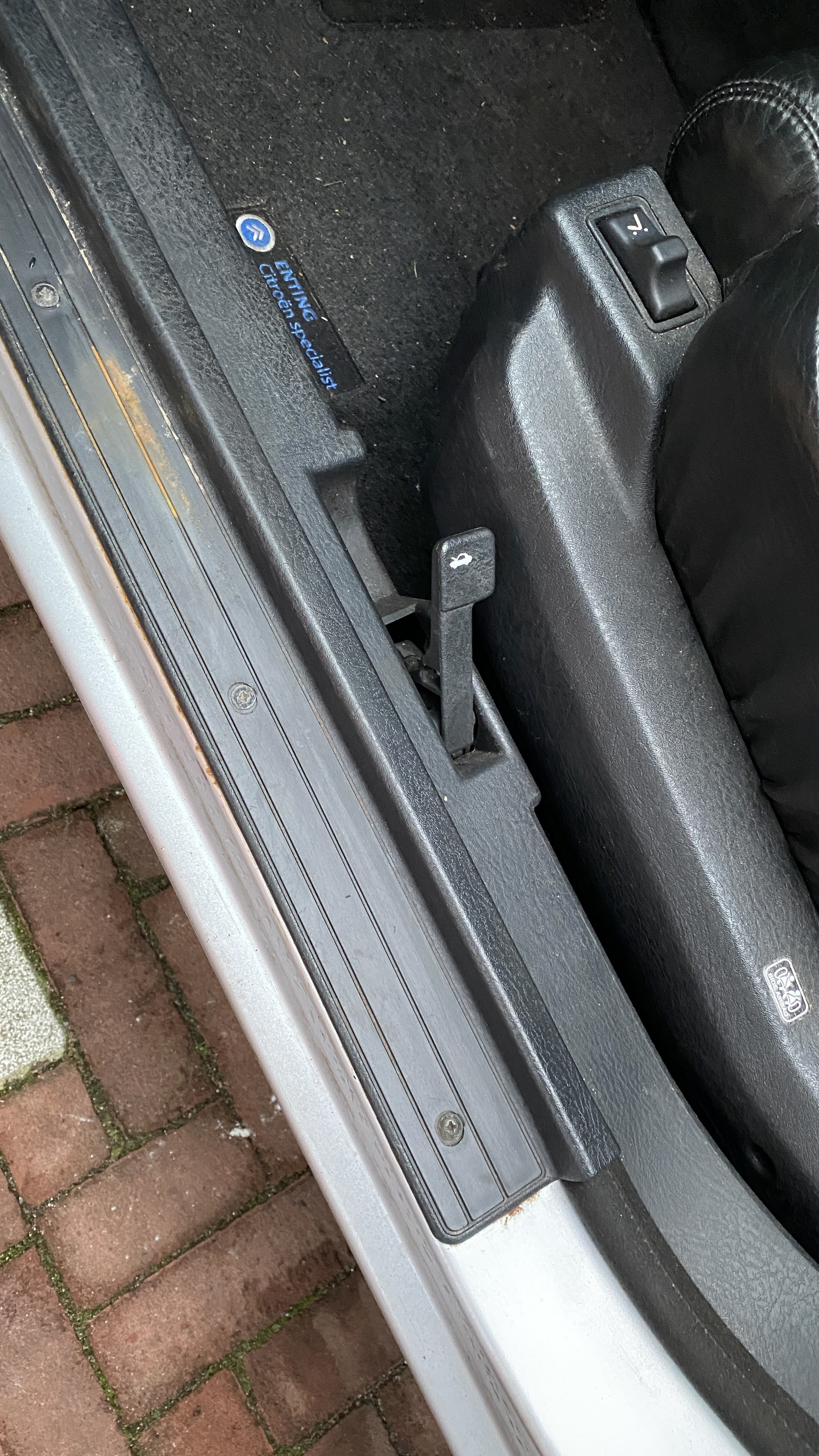

Wilde vandaag onder de motorkap kijken om te zien hoe de koplampen vast zitten (wil gele verlichting inbouwen), schiet de hendel om hoog. Alsof er iets afgebroken is of los geschoten, zie de foto's. De twee vragen die ik nu vooral heb zijn of dit eenvoudig te repareren is en of je ook zonder de hendel de motorkap kan open krijgen.
Iemand advies?

Als je op je rug onder de voorbumper gaat liggen dan kun je -als je langs de radiator omhoog kijkt- de slotmechanismen zien. Met een schroevedraaier kun je die dan wel openen. Het zijn er 2.
Ik kan het niet uitleggen maar het is wel duidelijk als je het ziet. Het is niet moeilijk.
RE: Motorkap open krijgen zonder hendel.
En als dat niet wil, de middelste streep in de grille kun je met een beetje mazzel eruit schroeven. Dan kun je ook bij het slotmechanisme. Ik had al eens eerder gelezen dat het slotmechanisme wel eens wil losschieten. Om die reden heb ik aan beide sloten een touwtje gemaakt die beiden naar de linker bumpersteun lopen. Mocht ik een keer vastlopen dan kan ik het rubbertje in het spatbord eruit wippen en aan het touwtje trekken.
Heb je de motorkap open gekregen?
Zoja, is het/zijn de slotjes kapot? Zo nee, leg het hydrauliekvat eens een stukje opzij. De kabel voor de motor kap bestaat namelijk uit 2 delen die onder het hydraliekvat (aan de buitenzijde kant van de wagen) met elkaar worden doorverbonden.
Ze zitten gewoon in elkaar gehaakt met er omheen een zwart klein bakje. Zou dus kunnen zijn dat ze los zijn geschoten.
