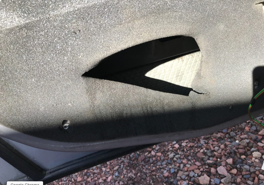

Maar toevalligerwijs was ik ook aan een algehele onderhoudsbeurt inclusief eigenhandig spuitwerk bezig. Daarvoor wilde ik de stootlijst op een van de portieren achter even verwijderen en zag toen dit na het verwijderen van de deurpanelen.
Mijn eigen gemaakte, en niet weer netjes dichtgemaakte, gat in de foamlaag. Hier waren duidelijke lekkage-sporen zichtbaar. Logisch nu ik dit zo zie. Van de buitenzijde lekt het regenwater dat normaal in de deur verdwijnt en afgevoerd wordt via gaten onderin de deur.... nu vanaf de onderzijde van de ruit op de binnenzijde van het deurfoam. En het kan dan zo, via een slordig (of niet) dichtgemaakt gat naar de binnenzijde van de deurpanelen lekken.
Grrr, ik wil met mijn XM's naar een droger klimaat (maar moet waarschijnlijk de boel gewoon weer wat beter dichtplakken)
Op het moment dat je een mes zet in die foamlaag beschadig je de waterkering in je XM. Je kunt vaak niet anders als je een raammechanisme moet vervangenl, maar klote is het wel
Hah. Bij mij wordt die foamlaag altijd dichtgeplakt omdat ik dacht dat het er voor geluidswerende doeleinden opzat. Maar blijkbaar dus ook nog vochtwerend. Goed om te weten. :D
