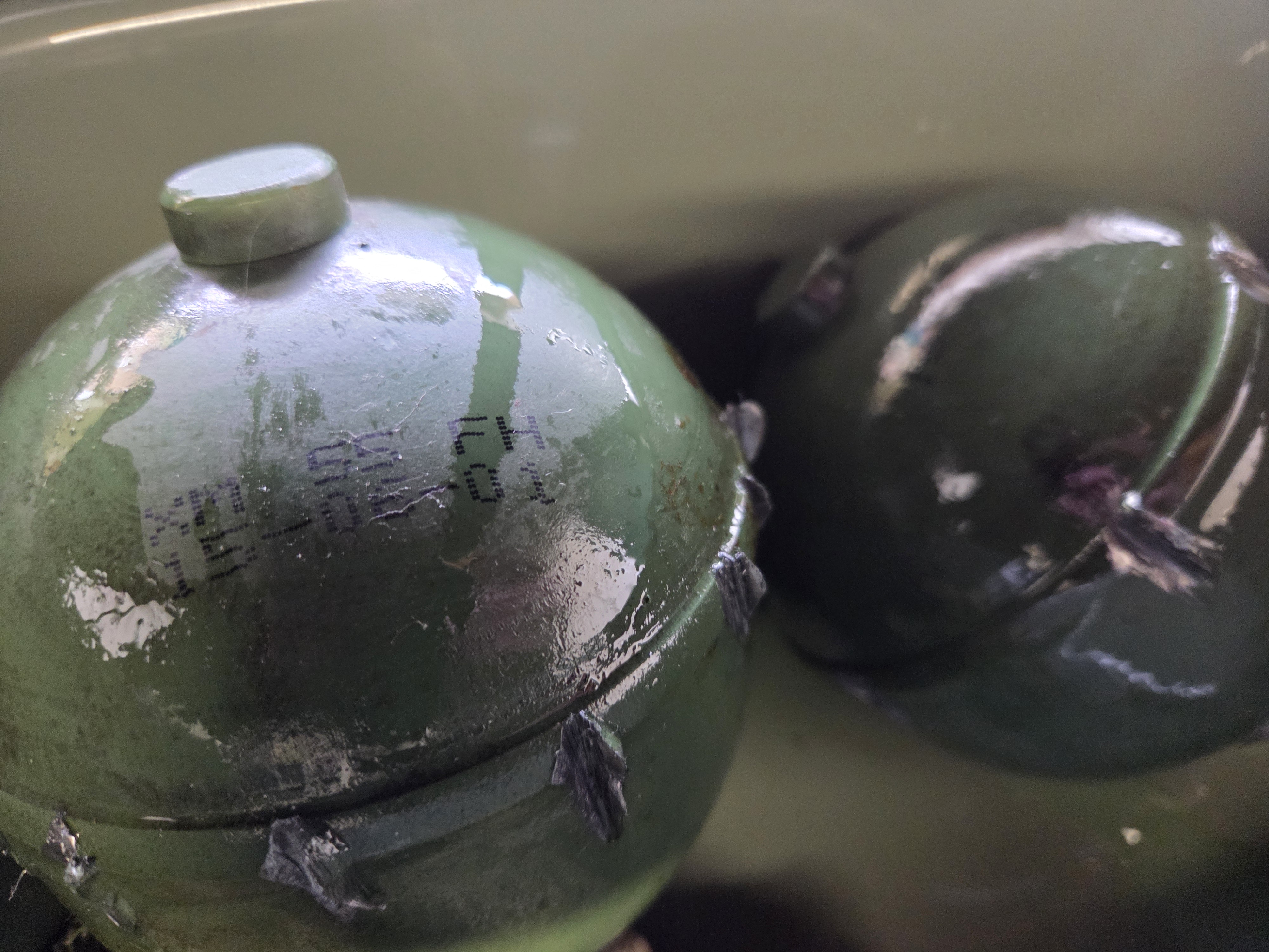

Gisteren maar eens nieuwe bollen gezet.
Ik moest, net als het gewone volk, terugschakelen bij drempels, en daarvoor rijden we toch geen Citroën..... ;-)
Ik was van het begin af aan niet heel tevreden met het veercomfort, maar de verkoper had mij op het hart gedrukt dat er pas nieuwe veerbollen op zaten.
Dus dat zal het dan wel niet zijn, dacht ik.
Is dat nou een productiedatum, en zaten ze er dus al een kwart eeuw op?
Ze zaten allemachtig vast, vandaar dat het nogal een slagveld is geworden.
Dat is inderdaad een productiedatum, maar dat wil niet zeggen dat ze er al 25 jaar op zitten. Je kunt immers prima veerbollen hebben die al twintig jaar ergens ongebruikt in de doos liggen. In mijn ervaring zijn ze dan wel leeg.
Die zijn inderdaad een kwart eeuw oud ...........
Onlangs ook 2 voorbollen vervangen. Die waren in 11 jaar tijd ieder al 25 bar verloren dus ja het kan snel gaan. (Van 40 naar 15 bar
Het gekke was dus dat ze tot vorige week gewerkt hebben, en toen waren ze ineens plat.
Met de nieuwe erop is het wel een heel verschil, dus het is niet voor niks.
Het zal wel net zo'n geval zijn als met die "nieuwe" (lees: licht gebruikte uit 2011) banden die de firma TB te L erop gezet had.
Volgens mij zat er ook een "nieuwe" distributiesnaar op. Morgen toch maar even kijken hoe die erbij hangt.
Ze lopen bij gebruik langzaam leeg en gaan daardoor stijver veren. Meestal slijt de eigenaar met de bollen mee en heeft niet door dat ze al een paar jaar onder de vervangingslimiet zitten qua vuldruk.
Wat er dan gebeurt is dat het membraam dat de LHM en stikstof gescheiden houdt, een steeds extremere stand aan gaat nemen. Neem dan eens een goede drempel en dat is dan de doodsklap voor het membraam. En dat verschil valt dan wel in ene op.

De productie-datum zegt inderdaad niets over de plaatsingsdatum. De vliegroest die ik op een van de bollen zie, die hoog en droog in de motorruimte zit, zegt dan wel weer een beetje iets over de leeftijd.
