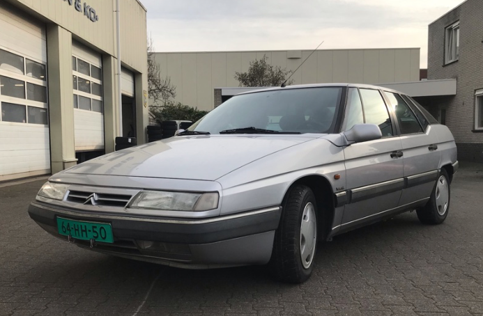

Afgelopen zaterdag kreeg ik een telefoontje van een oud clublid. Of ik iemand kende die zijn XM wilde overnemen? Tja, dat wist ik wel, namelijk ikzelf.
Ik ken zijn XM een beetje. Het is een Turbo-CT automaat uit 98. De wagen staat inmiddels een jaar stil achter het hek van een garagebedrijf. Daarvoor heeft de wagen ook al enige tijd weinig gereden. Het is daardoor een opknapper maar wel met een redelijke basis (hoop ik ;-)
Er staat zo'n 260.000 op de teller en het ToDo-lijste aan werkzaamheden is aanzienlijk maar wel te doen. Het houdt me deze winter wel weer aardig van de straat

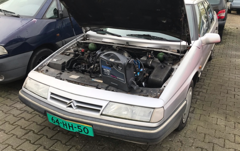

Zojuist de XM opgehaald. Ik had wel een dikke accubooster nodig om 'm te starten.
De uitlaat is zo lek als een mandje maar verder gingen de eerste 10 km prima. Grappig is dat deze wagen bij het remmen veel meer duikt dan mijn dagelijkse Turbo-CT. De vering is verder prima maar het is te merken dat de wagen een tijdje stil heeft gestaan.
Ik moet ook maar even alle turbo-slangetjes nalopen want ik vind 'm wat sloom reageren op het gaspedaal.

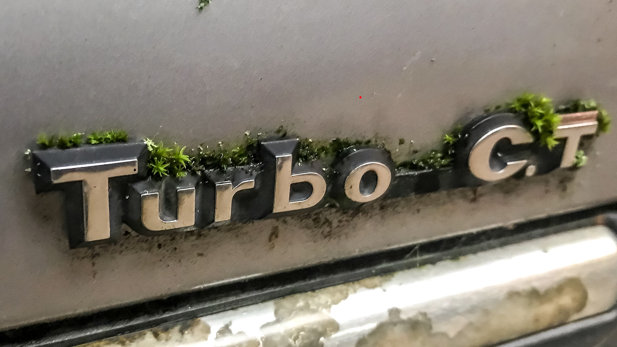

Ik heb besloten mijn XM iets te vergroenen en daarom een Mini Biotoop aangelegd. Het is een super toffe blikvanger waar je geen omkijken naar hebt!

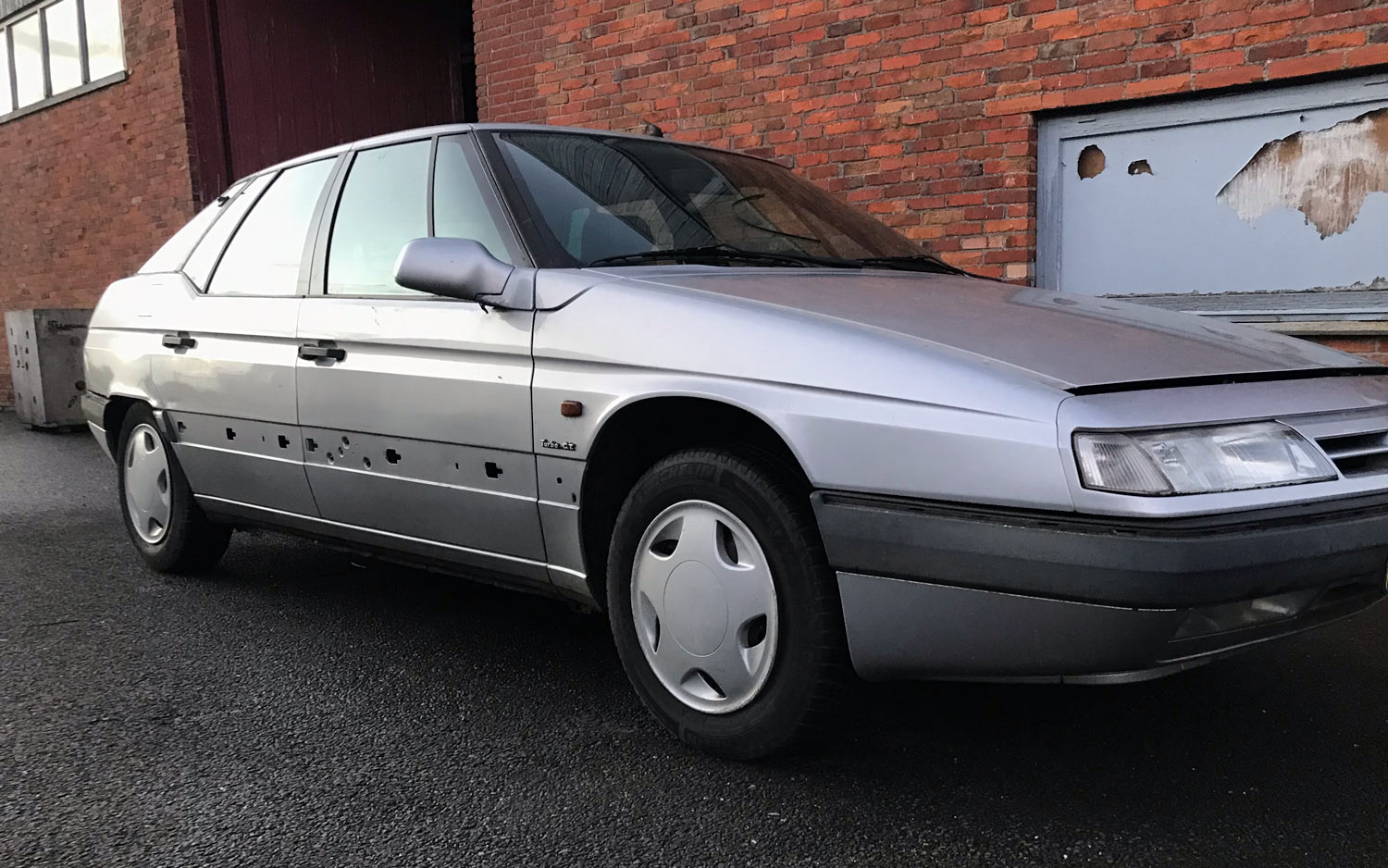

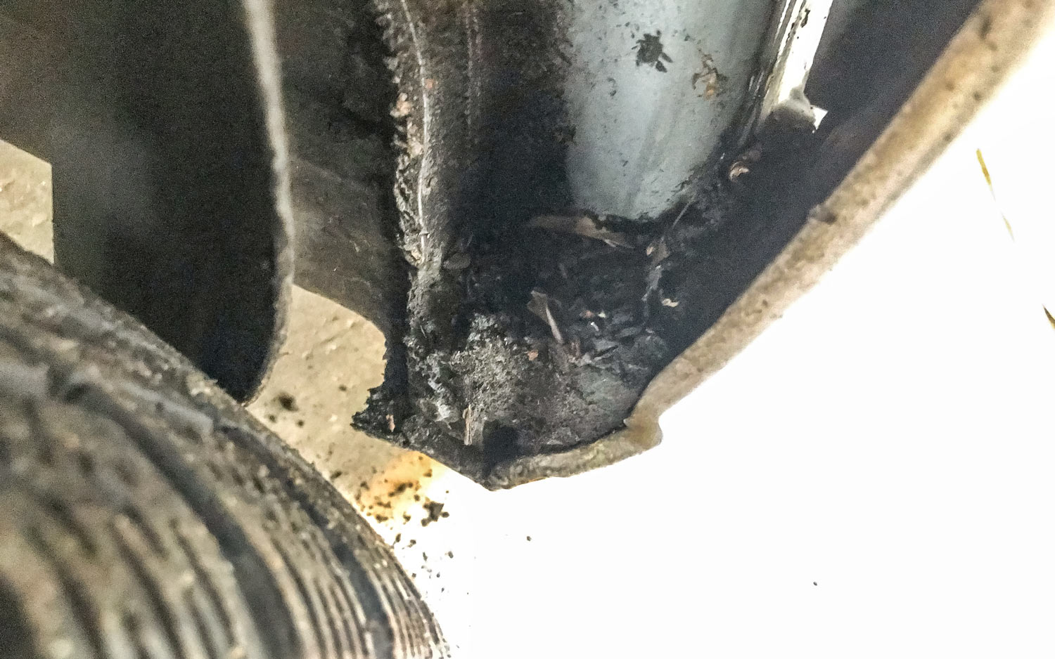

Vandaag maar eens begonnen aan de nieuwe XM. Deze wagen heeft lang stil gestaan en dat is te zien. Alles is erg groen en vies. Overal mos, blaadjes, drap en zand. Eerst de binnenschermen bij de wielen maar eens losgetrokken en ja hoor; genoeg zand om mijn tuin mee op te hogen ;-)

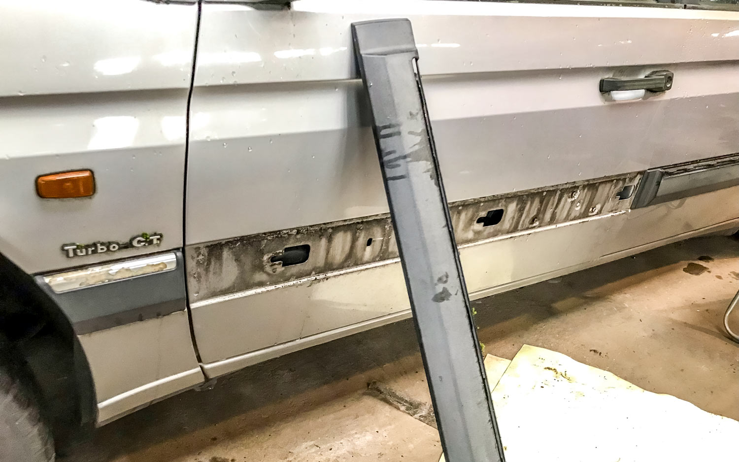

Ik wil ook de stootlijsten in de carrosserie-kleur hebben dus die moeten eraf. Daarvoor moet ook de binnenbekleding van de deuren verwijderd maar die wil ik toch vervangen door leer....

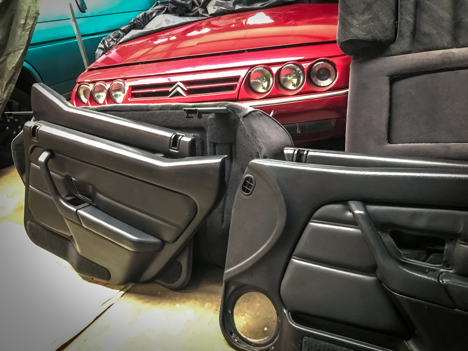

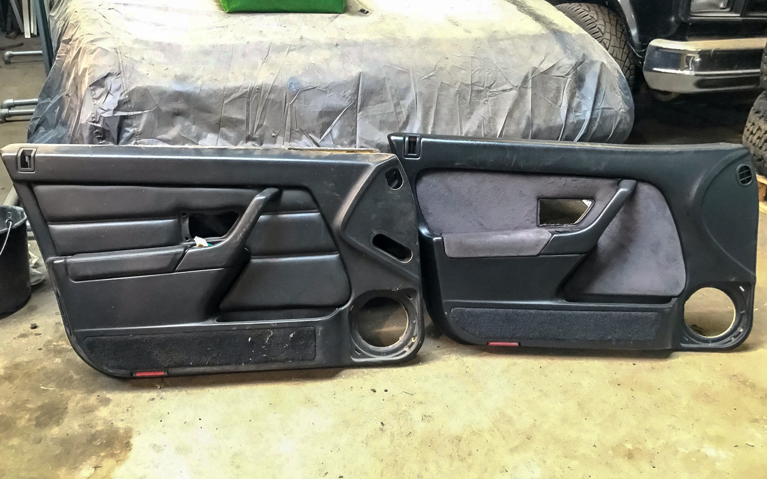

Hieronder een S1 en S2 paneel. We gaan e.e.a. proberen te combineren.

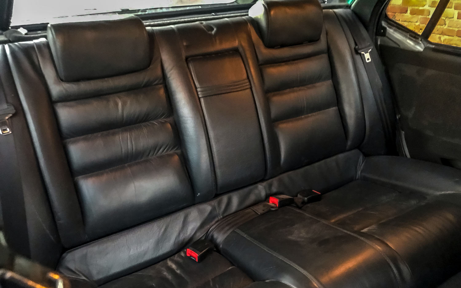

Achterin heb ik alvast een setje leer ingbouwd.

Dat mini ecosysteem lijkt wel een tropisch eiland met palmbomen en al

Mini ecosysyteem op de zijkant en een paludarium in de dorpelhoeken. x)
Knapt wel lekker op zo. Ben benieuwd in hoeverre die leer en stofpanelen zich gaan laten verwisselen. Aan het leer moet dasn toch wat 'bijgeschaafd' gaan worden zo te zien.
Ik heb in mijn blauwe break (S2) interieur incl. panelen van S1 gebouwd (althans de eerste aanzet hiertoe gegeven...); dit vergt inderdaad nogal wat aanpassing.
Om te beginnen de bekleding los van het paneel halen: kwestie van uitboren van de plastic noppen, die je dan later met korte schroefjes weer kan vastzetten op het andere paneel. Bij mij werd e.e.a. nog gecompliceerd door een extra houtstrip die ik per se ook overgezet wilde hebben. Dus een extra strook eraf en de houtstrip op maat maken....
Was achteraf meer werk dan ik dacht. En nu de Break gestald staat, liggen de panelen achterin te wachten op montage. Ook omdat de achterdeuren nog omgetoverd moeten worden van handslingers naar electrische raambediening.
@Marc: Omdat jij ooit eerder hebt verteld dat jij dit had gedaan, heb ik ooit 'ja' gezegd tegen een S1 leren interieur. Er rust dus een grotere verantwoordelijkheid op jouw schouder dan je denkt ;-)
En ik kan je direct geruststellen want volgens mij is het wel te doen want ik heb beide panelen al gedemonteerd.

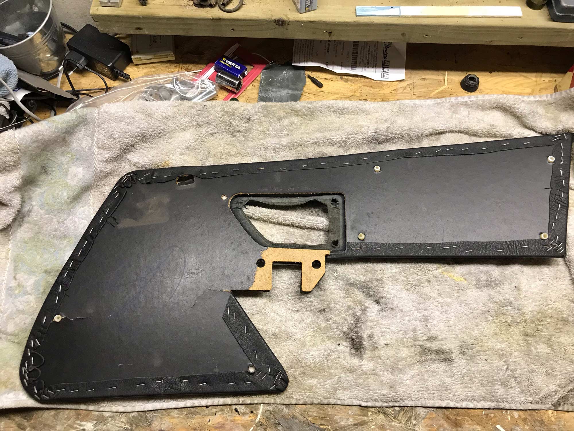

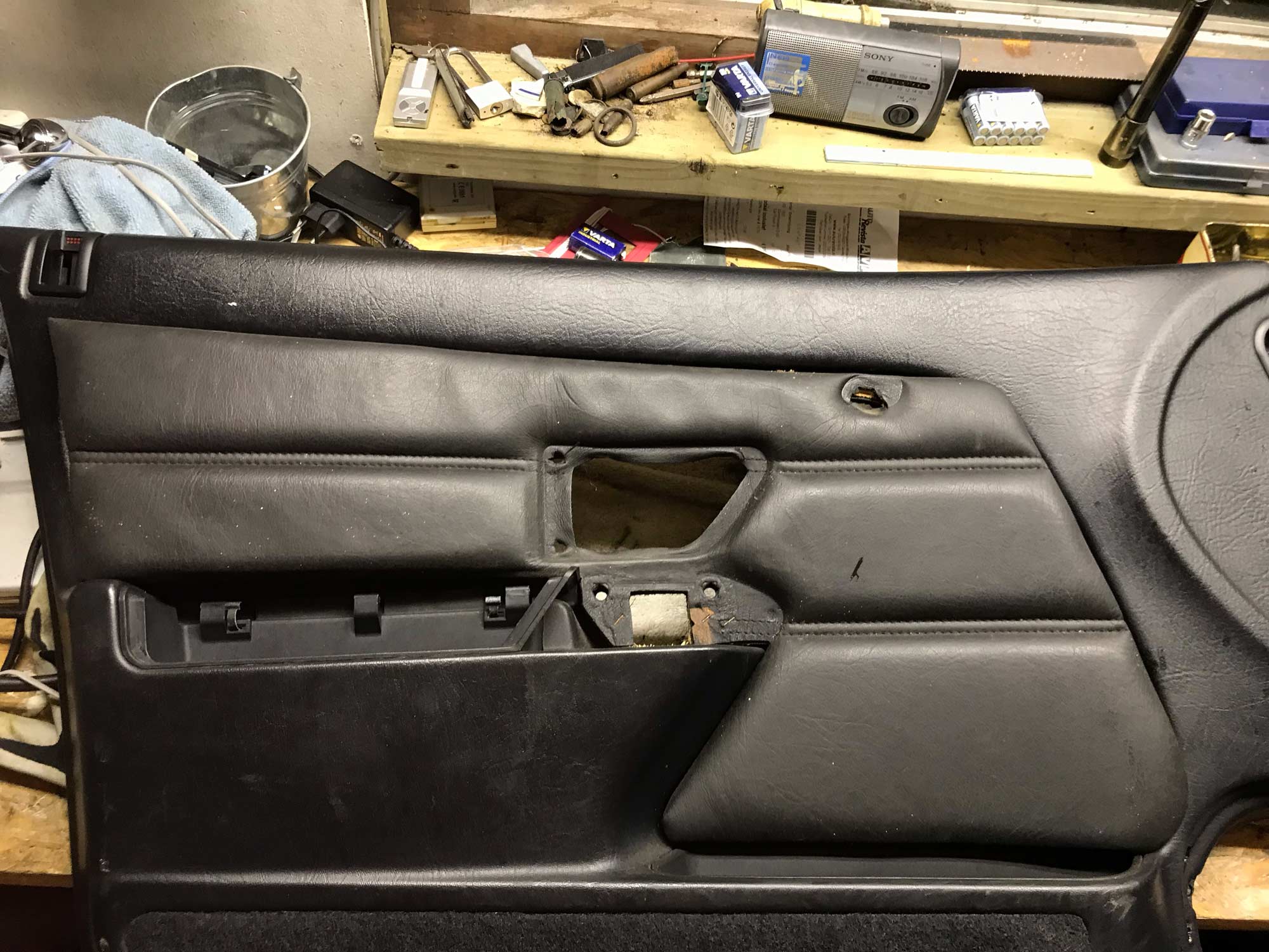

Zo ziet de acherkant van het paneeltje eruit. Het leer zit gevouwen en geniet op een stukkie bordkarton.
Hieronder S1 leer even los op een S2 paneel. Het past vrij aardig maar ik moet alleen even de hoekjes afronden.
Maar misschien pak ik ook wel het karton van de S2 in vouw daar alleen de foam en het leer omheen
Ik ga er vanavond mee verder.

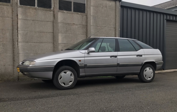

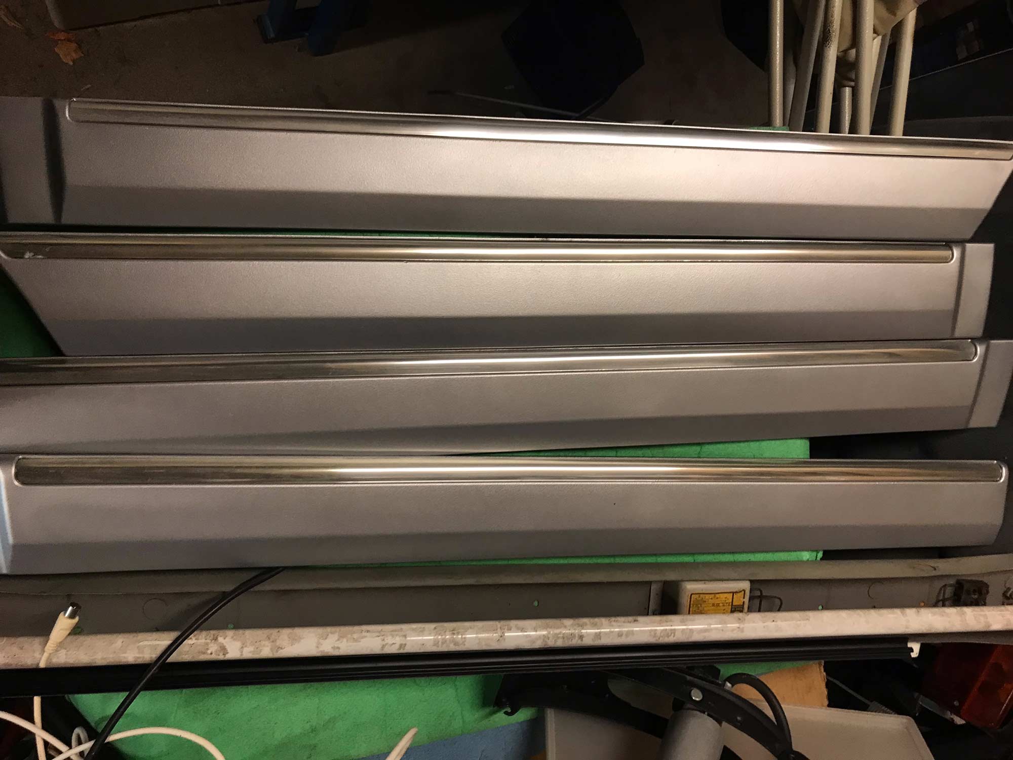

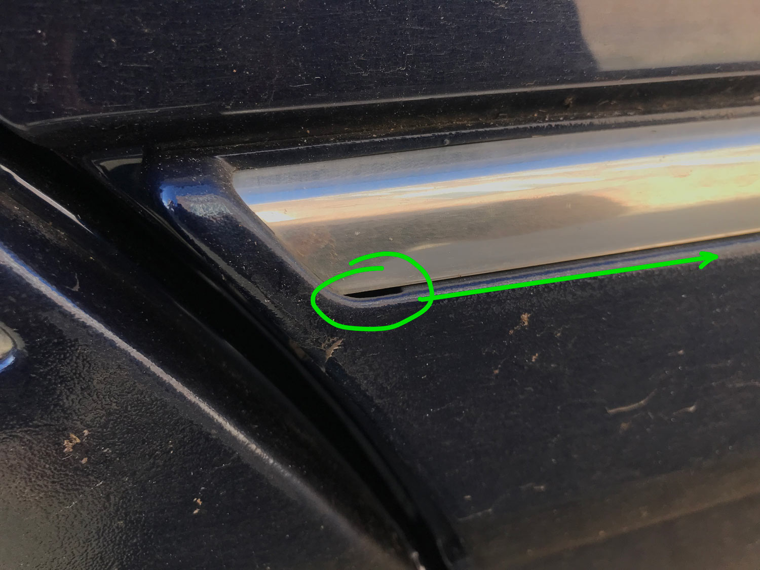

Oh BTW, de stootstrips zijn ook klaar. Eerst in de grijze primer, daarna in kleur gespoten en voorzien van afgeschuurde en daarna gepolijste (met Commandant) sierstrips.
T'is geen 10 maar wel een 8,5

Uitkijken dat je niet te veel foam rondom de handgreep doet, anders krijg je het handgreeplijstje er niet meer lekker in.

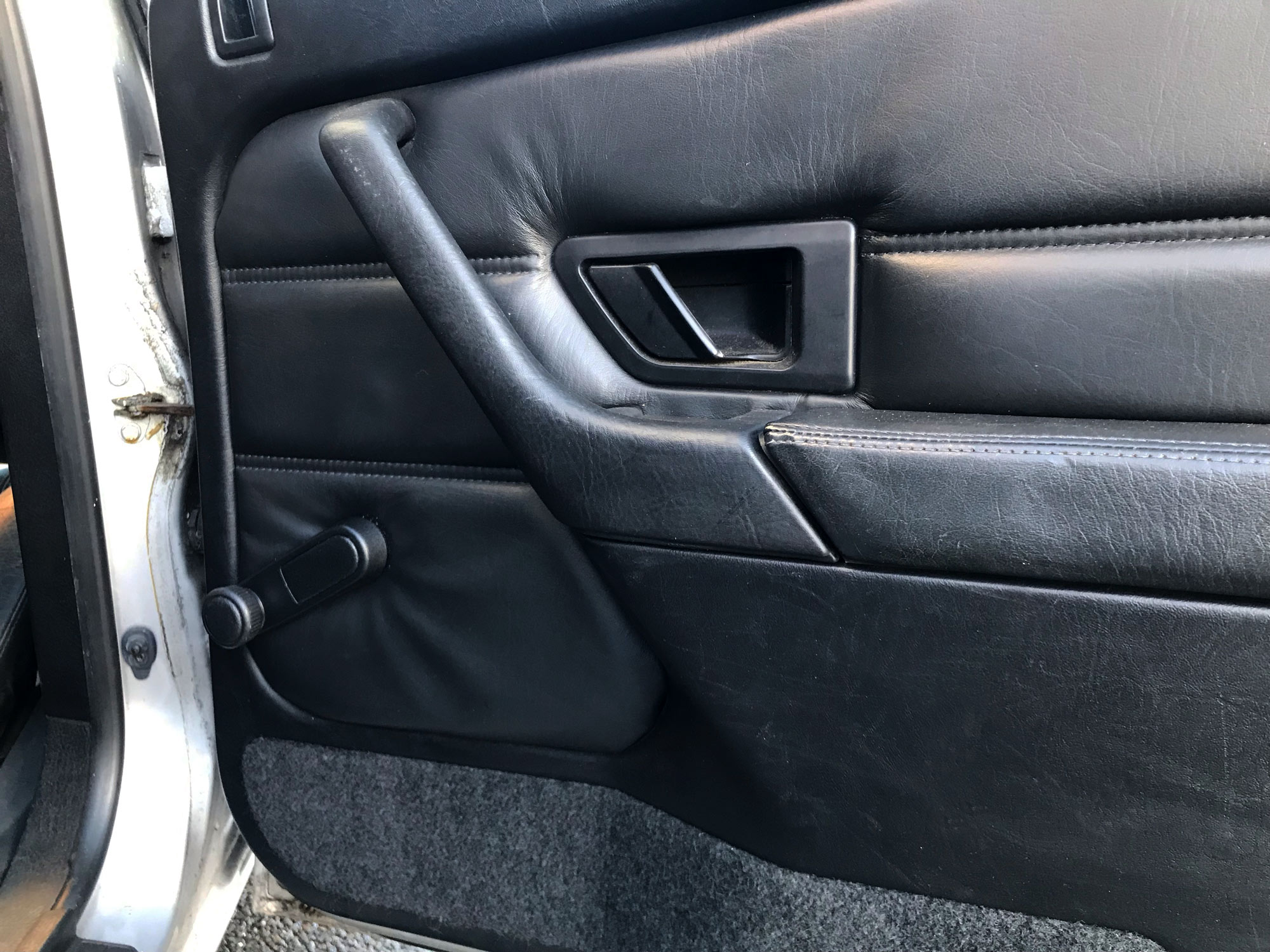

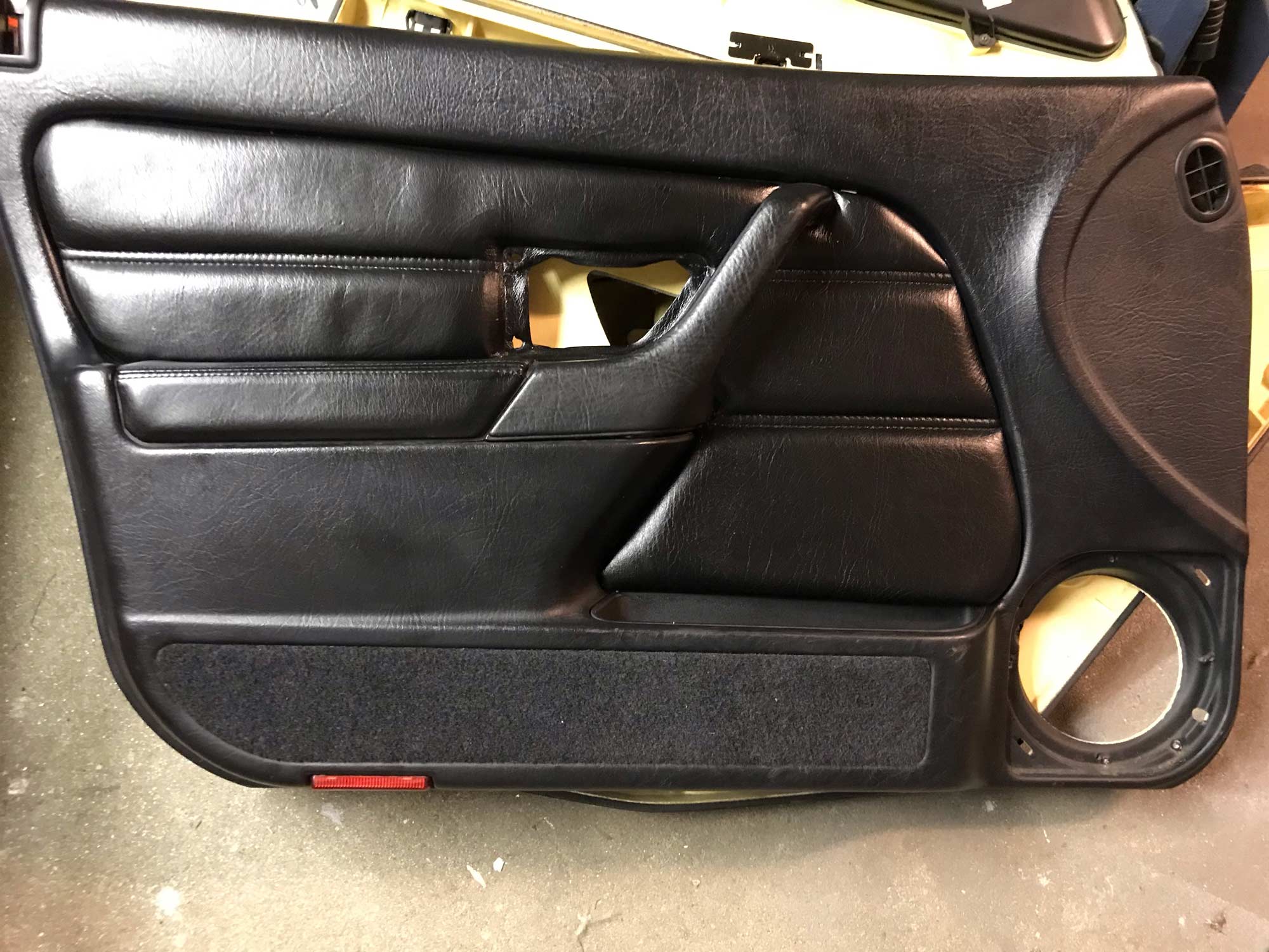

Nou het is klaar en het past. Een S2 paneel met S1 leren bekleding van 3 banen want S2 heeft maar 2 banen dacht ik (soms gecombineerd met hout)
(Ik heb het leer ook even gevoed. Het glanst nog een beetje maar dat trekt nog wel weg)
RE: Nog maar een XM erbij... ;-)
Ja, dat is altijd even 'schrikken' na het invetten. Iets meer uitpoetsen (afnemen) wil ook wel helpen. Maar laat maar lekker ff inwerken.
Net alsof je 't gepoetst hebt met van die silicone-poets meuk.
Het kunsstof mag je nog wel ff ontvetten.
Voor de rest heel strak en uniek. Want inderdaad.., serie 2 heeft maar 2 banen.

Nee geen siliconen hoor. Maar ik had de indruk dat dit leer nog nooit gevoed is geweest en het was ook erg vuil.
Ik wil het hele interieur zo zwart mogelijk en het leer uiteindelijk zo schoon en mat mogelijk hebben.

Die stootstrips zien er ook goed uit. Niet gedacht dat je dit met een spuitbus nog zo mooi zou krijgen. Ik hou ze zelf denk ik zwart, maar die van mij kunnen ook wel een opknapbeurt gebruiken. Zat zelf te denken aan PlastiDip spuiten en dan de sierlijsten te vervangen door RVS-exemplaren. Als het goed is zouden ze die hier nog moeten hebben. Vroeg me af waarom je niet gekozen hebt voor dat laatste? Blijft polijsten ook mooi op de lange termijn?
Het zwart maken zou ik persoonlijk doen met gekookte lijnolie. Dat vind ik het allermooiste en het haalt de originele kleur van de stootstrips weer naar boven. Het kost bijna niets (€ 3,90 bij de Hornbach 500 ml) en je kunt het eenvoudig met een lapje aanbrengen.
De sierstrips is een beetje een obsessie van me. RVS is zeker mooi maar ik kom er achter dat je met stevig schuren en polijsten ook heel ver komt. En dan vind ik origineel toch mooier. Het past qua slijtage en micro-krasjes dan ook beter bij de bumperstrips.
Bovendien wil ik kijken hoever ik kom met een low-budget ehh.. budget.
Ja, misschien heb je wel gelijk. Te nieuw detoneert misschien een beetje. Gewoon p180 schuurpapier er over en dan polijsten met Commandant 4 en de dremel of zo? Haal je daar de "bloemkolen" ook mee weg?
Dank voor de tip m.b.t. lijnolie. Die ga ik morgen gelijk even halen. Bijkomend voordeel is dat je de stootstrips (en de bumper) dan gewoon kan blijven zitten en niet gedemonteerd hoeven te worden (alhoewel dat voor het polijsten wel makkelijk zou zijn).

Het monteren van RVS-strips is ook nog wel even een dingetje. Het is feitelijk en stukkie gebogen metaal zonder enige draag-structuur.
Het kitten is best een K-klus en wel iets om serieus te doen. Heb al van meerdere gehoord dat er een strip was afgewaaid. Maar als het eenmaal goed zit is het wel 'bling-bling' mooier dan origineel.
Ik heb zelf goede ervaringen met High Tack montage kit. Verwerkt heel makkelijk, want is niet zo vloeibaar als normale kit. Wordt dus niet zo'n kliederboel. Er zeer hoge aanvangkleefkracht. Zit gelijk vast dus.
Nee echte bloemkolen krijg je niet weg. Je moet de strips er 'even' uitwippen. Schuren met nat schuurpapier (2000) tot het helemaal mat wordt en dan met de hand met Commandant 4. Ik rond het daarna af met Commandant 5 op een polijstschijf.
De strip eruit halen moet je even gevoel voor krijgen. Ga eerst met een heeel klein schroevendraaier in het kort sleufje aan het ende van de strip dat je ziet op de foto en werk je eerst heel voorzichtig een stuk naar het midden. Daarna moet je met een diepe gravende beweging onder de strip proberen houvast te krijgen op het richeltje achter de sierstrip en dan druk je 'm er zo uit.

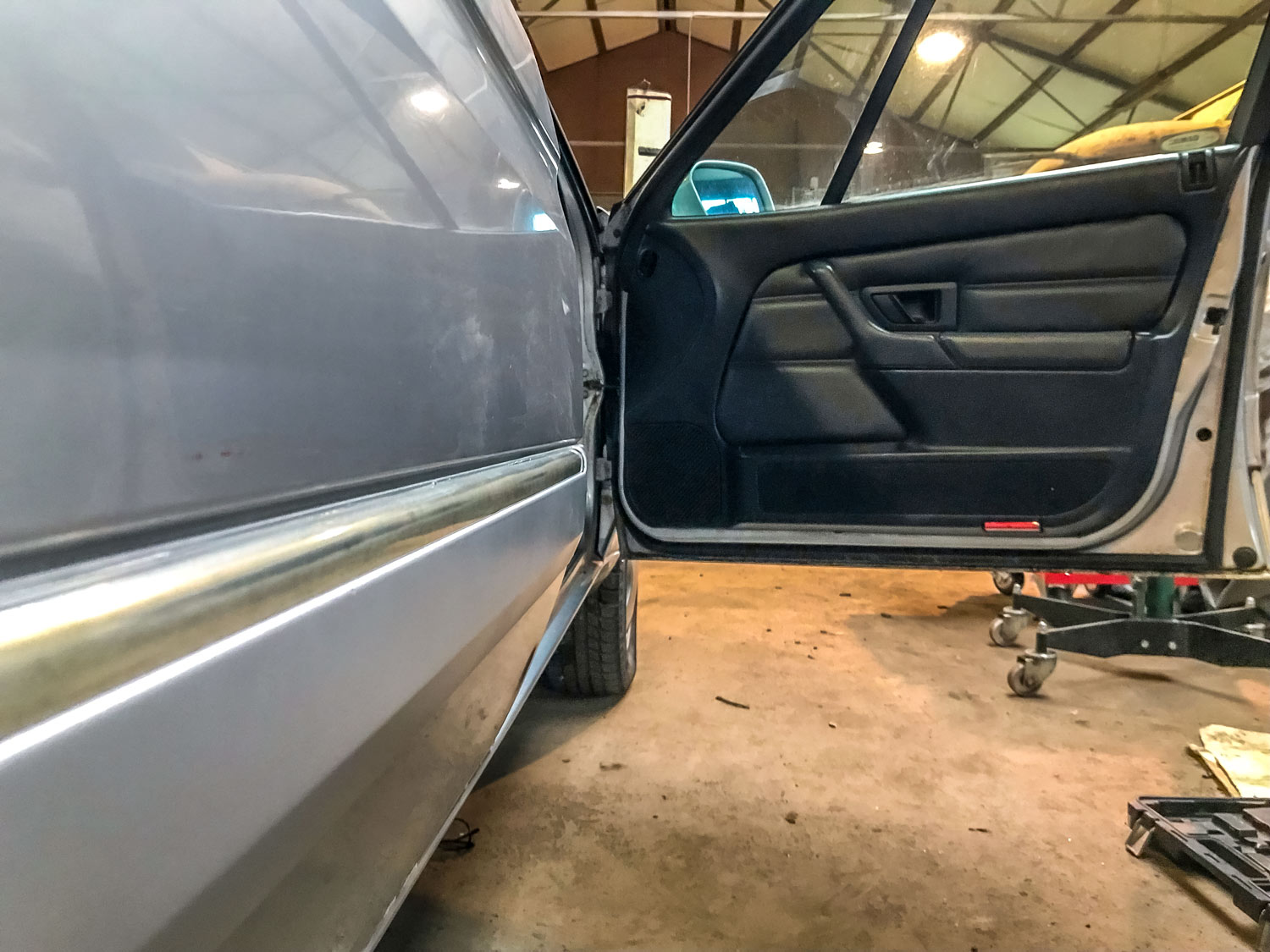

De deurpanelen zijn klaar.
De sierstrips op de deuren zijn ook gemonteerd en daarna konden ook de deurpanelen er op.

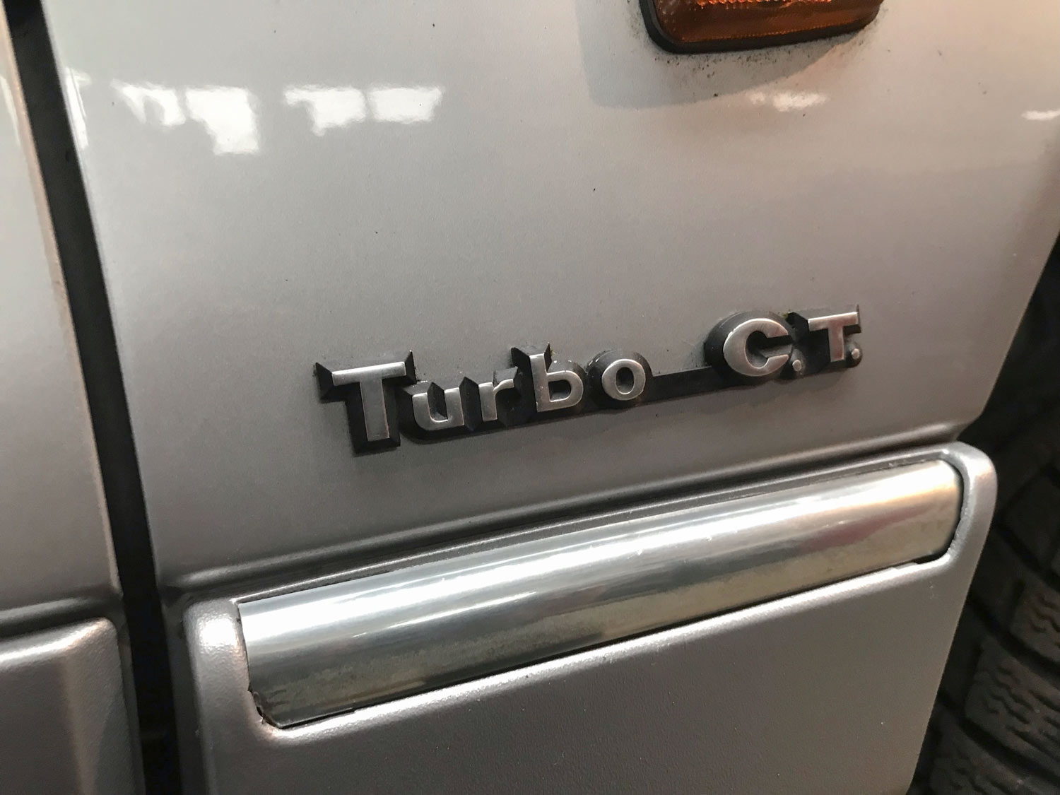

Ook de mini-biotoop heb ik verwijderd. 'Turbo-ct' in combinatie met gespoten stootstrips is uniek. Normaal staat daar dan 'Exclusive'

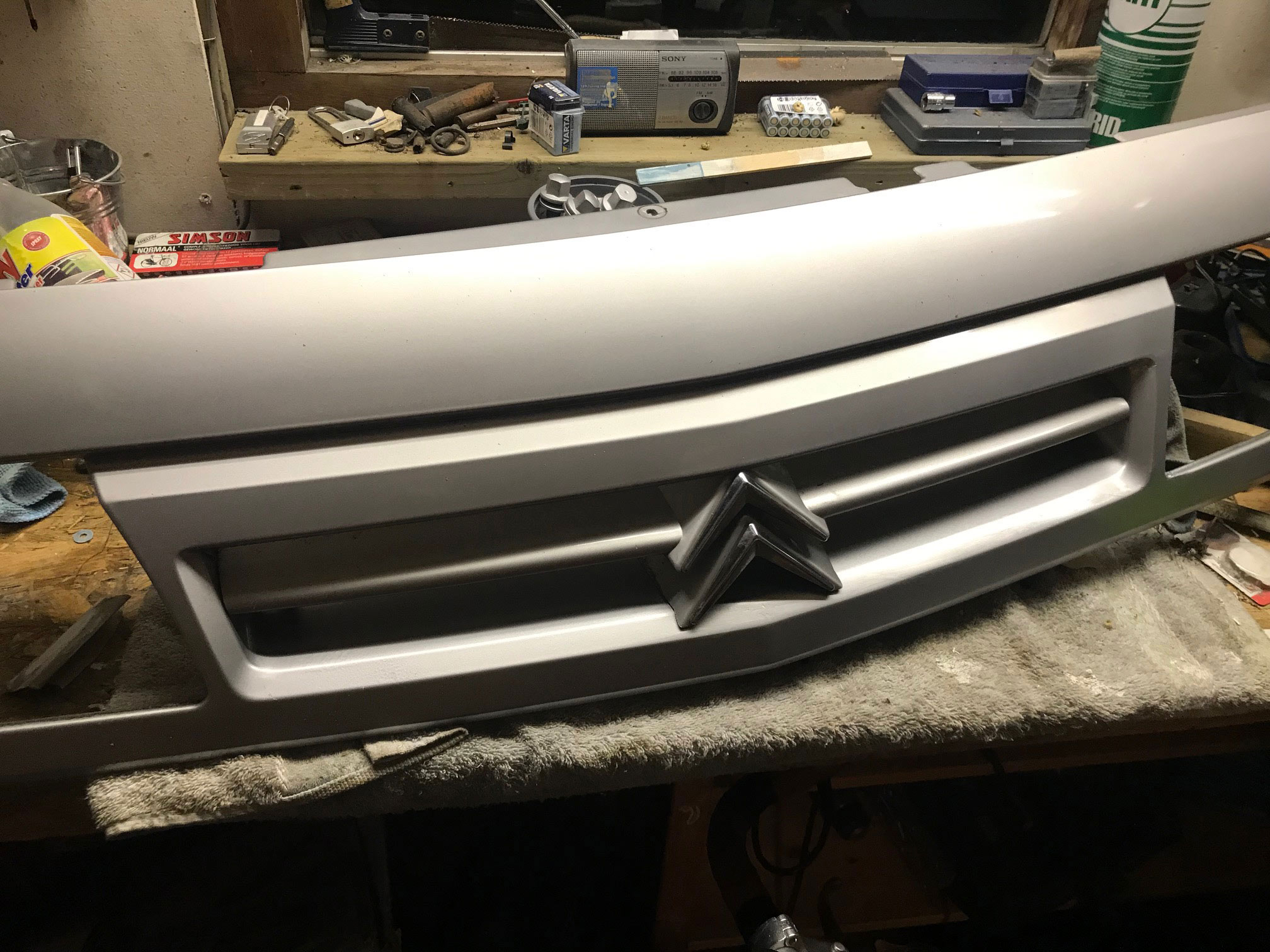

en de grille schoongemaakt, gerepareerd en bijgespoten
