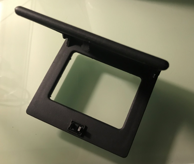

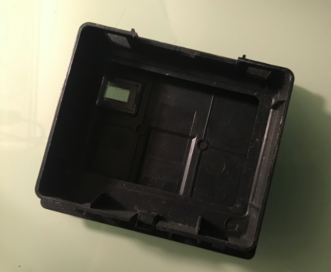

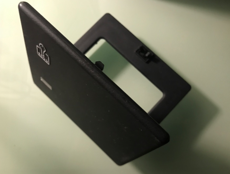

Maar niets is zo verhelderend als een fotootje. Hieronder de hele constructie maar zonder het code-blokje
