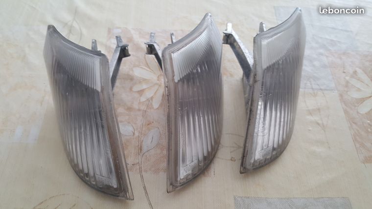

Een van de onderdelen op onze xms die de tijd niet goed doorstaat en vaak mat of poreus wordt is het dachrijlicht.
Momenteel is vervangen door een minder slecht tweedehandsexemplaar jammer genoeg de enige oplossing. De aankoop loopt tegenwoordig al gauw tegen de 50 euro stuk.
Wat als we nauw dat geld eens investeerden en met meerdere insteken om de lens in glas na te laten maken? Het zou er een pak beter uitzien en misschien zelf rond dezelfde prijs kunnen uitvallen. Wetende dat je voor het leven gesteld bent.
Wat denken jullie er van? Werd dit in het verleden al gedaan? Kent iemand een bedrijf dat dit zou kunnen realiseren?

Volgens mij bedoelt AccroCitroën een reproductie van écht glas en niet weer kunsstof zoals ze nu zijn.
Op zich best een interessant idee, maar het zit wel echt in de hoek "voor het mooie" en niet de hoek "noodzakelijk". Dat zeg ik zo omdat ik denk dat reproductie in kunsstof een stuk goedkoper zal zijn en waarschijnlijk is oud spul met wat polijsten ook weer als nieuw te krijgen.
Maar toch, het zou er denk ik wel net wat strakker uitzien als de gehele voorzijde dezelfde doorzichtige glaspartij is.
Dus in die zin ben ik wel geïnterresseert om hier aan mee te doen mocht het financieel redelijk te doen is.
Helaas zijn we nog niet zo veer dat glas 3d printbaar is. En ik kan via goole niet zo snel achterhalen of j voor zoiets bij een 'glasblazer' moet zijn of dat er industriële processen zoals gieten mogelijk zijn.

Denk dat je dan bijna even dik moet als de koplampen zelf. Dunner wordt kwetsbaar lijkt me.

Dit is iets waar ik ook interesse in heb. Ik heb net vorige week een setje erg matige stadslichten meegeplukt van de sloop om eens te zien wat er aan te den valt. De meegenomen exemplaren daarvan laten de glaasjes al los, wat het wat makkelijker maakt om bij de spiegel te komen.
NOS exemplaren of nieuwe reproductie daar zoek ik al een tijdje naar, het zal er vast zijn maar waar?
Glas lijkt mij eerlijk gezegd onpraktisch, maar ben wel nieuwsgierig. Heb je concrete plannen waar je terecht kunt?
Deze mensen kwam ik een tijd geleden tegen: https://www.reflektorklinik.de/reflektor-restauration
Zat eraan te denken om het setje met losse glaasjes die kant op te sturen.

Moeten ze dan ook die ribbels in het glas gieten?

Vrees dat het motief misschien inderdaad te moeilijk is om een mal van te maken om daarna het glas te gieten.
Als backup kunnen we natuurlijk altijd op plastic terugvallen. heb de indruk dat dat een pak makkelijker zou zijn.
Was tijdens het zoeken al enkele bedrijven tegengekomen die zich ermee bezig zouden kunnen houden.
