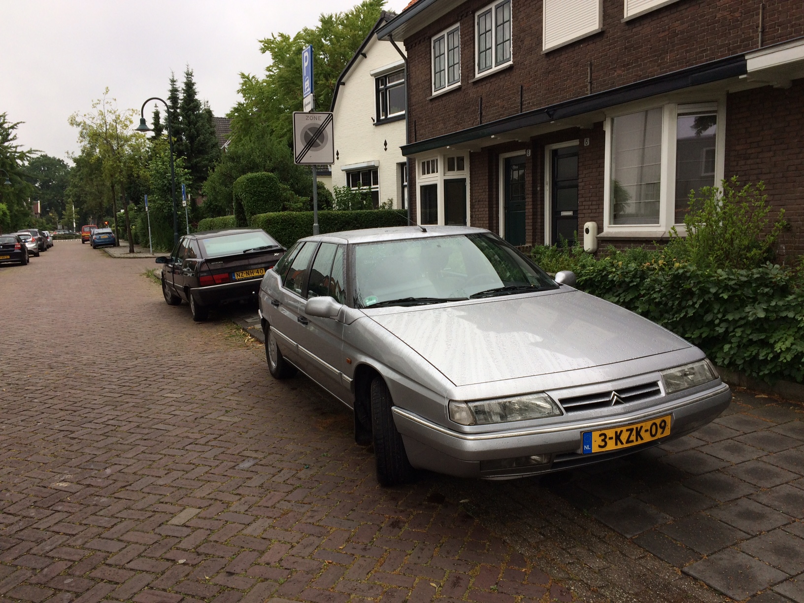

Mag ik jullie voorstellen aan mijn nieuwe aanwinst: L' éminence grise
Het is een 2.0 tct automaat uit 1996 (januari, ik denk bouwjaar 1995, verschil met mijn ander 96'er is dat de passagier geen airbag heeft.)
180.000 gelopen, ingevoerd uit luxemburg. alcantara interieur en alle (mij bekende) opties behalve stoelverwarming.
Ze ziet er nog erg mooi uit voor haar leeftijd, strak in de lak en zonder butsen. Ze rijdt heerlijk en automaat schakelt heel mooi. Het is voor mij de eerste automaat maar wat rijdt dat heerlijk zeg...

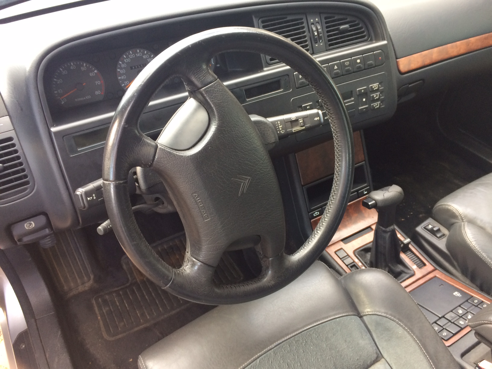

Als eerste het stuurwiel overgezet, er zat een lederen sportstuur in. het is wat kleiner en gevormd voor meer grip. Het staat nu te koop bij advertenties voor de liefhebber. Ik vind het persoonlijk niet mooi maar ja, er zijn ook mensen die ronde koplampjes op een XM mooi vinden ![]()
Verder het lampje gemaakt van de automaat zodat ik ook in het donker kan zien in welke versnelling ik zit. Afdekrubbers van de a-stijl, hoedenplank, rechter spiegelglas en motor overgezet.

Nu nog op zoek naar een nieuw automaatpookje en eens kijken of de cruisecontrol gefixt kan worden...

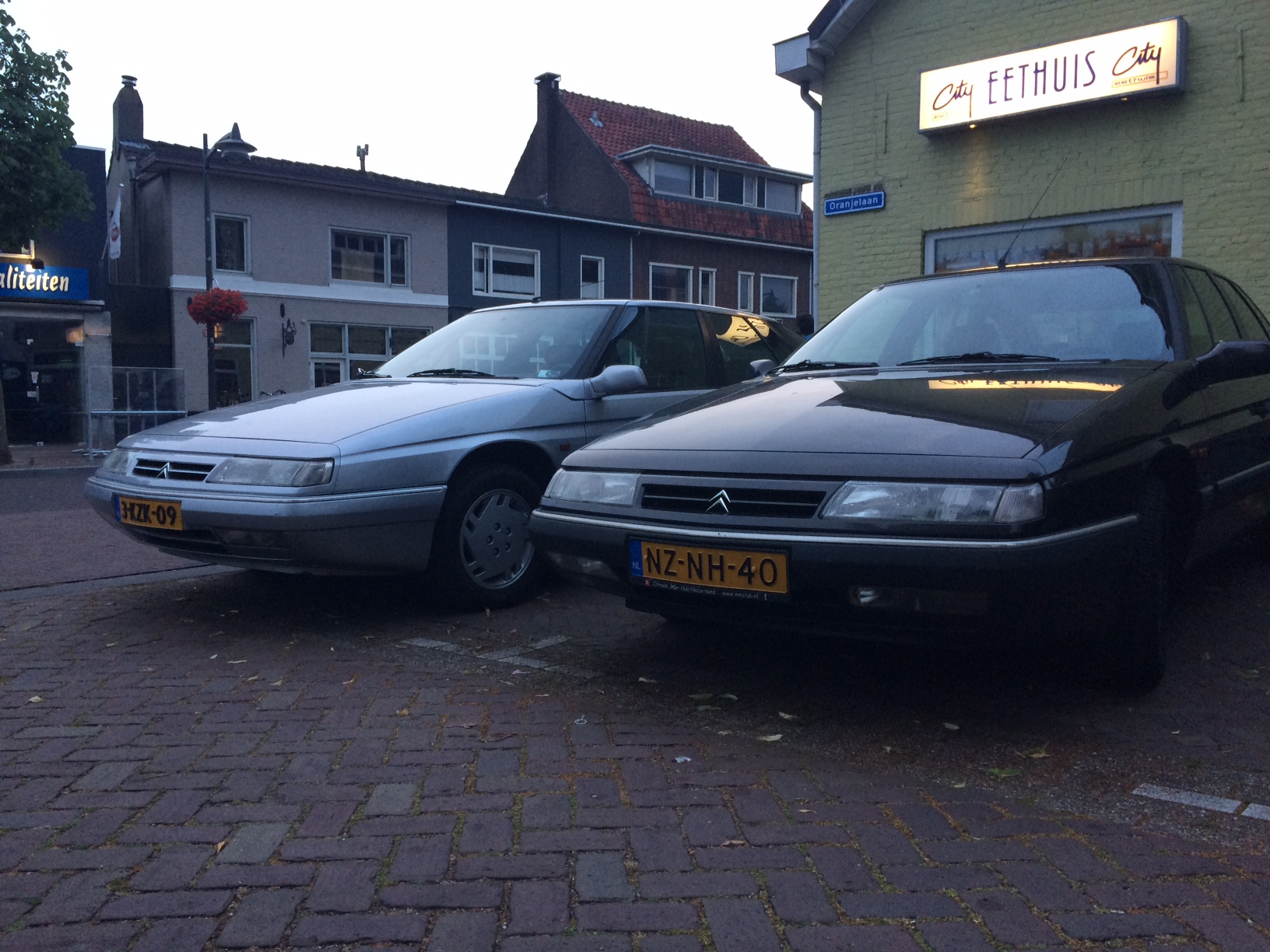

@marc, ja die motor heb ik op straat overgezet. Doen we gewoon ff, omdat het kan....
