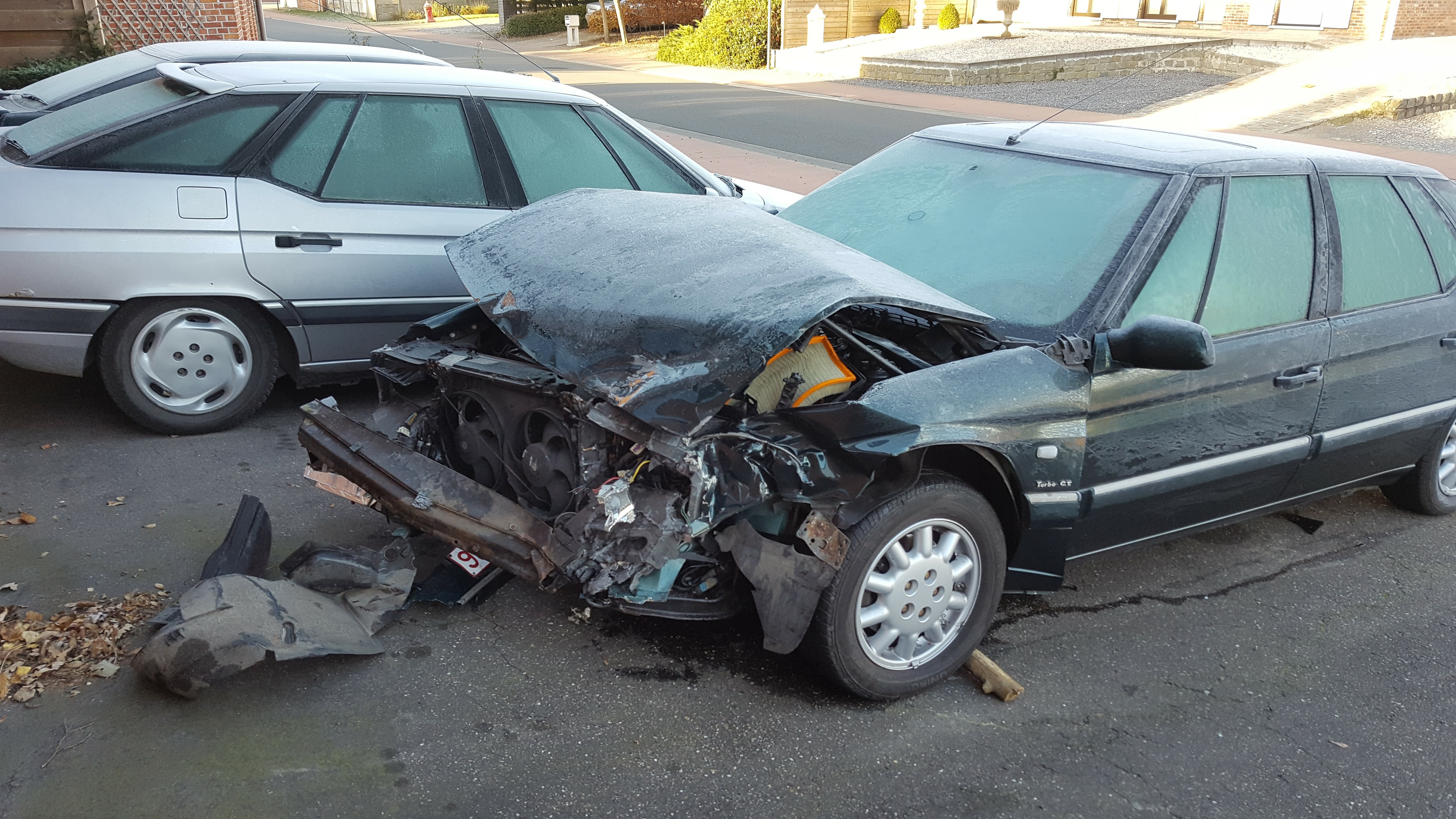

Ze zeggen wel eens; " Er is een tijd van komen en een tijd van gaan". De TCT, die de voorbije 4 jaar een trouwe vriend bleek is niet meer. Het valt wat zwaar, want hij stond net redelijk goed in orde en er waren net wat kleine klusjes aan gebeurd. De droom om er 200.000km op te zetten is uiteindelijk blijven steken op 149.500km. Met 55.000 gereden heeft ie bij mij nog een mooi 2de leven gehad. Wat bruikbaar is zal er nog warden afgehaald en herbruikt worden op de opvolger, waarvoor een gepast topic zal worden geopend.

Man man man , wat zonde allemaal .
Hoe kwam dat zo?
Geen gewonden gevallen?
