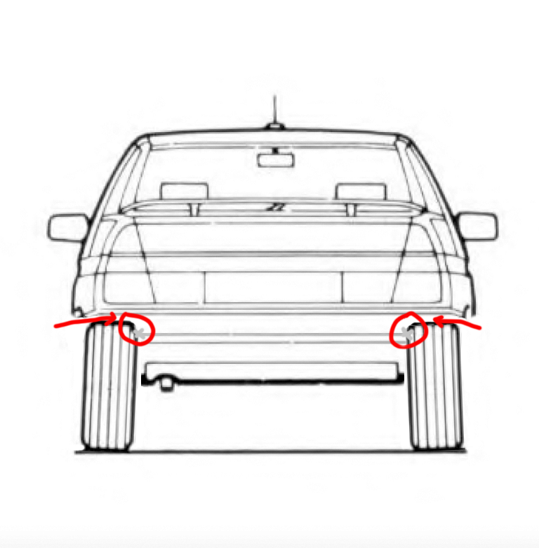

Ik heb banden en velgen verwisseld met 16" Volvo LM en z g n. Kleber banden 205/55/16
De banden die op de Volvo zaten waren te breed, 215 loopt dus aan in de wielbakken achter aan de binnenkant. Voor heb ik niet meer geprobeerd omdat ik toch 4 x de zelfde maat wil.

Misschien toch je draagarmlagers? Banden van 215 breed horen niet aan te lopen in de wielbakken. Tenzij die Volvo-velgen toch een verkeerde ET-waarde hebben of de banden ook te hoog zijn. Ik heb 225 onder de XM en die lopen ook niet aan.

Vandaag voor de lol eens 215/55r17 banden gemonteerd. De velgen hebben een 7J ET46 waarde. Die lopen dus mooi aan. Niet boven waar jij ze aan wijst maar binnenzijde wielkuip waar de ADALS zitten. Dus inderdaad, verkeerde ET waarde.

Helder Veen. Ik zal eens gaan voelen. De 215 schampten iets, maar heb niet gekeken precies waar. het was wel meer aan de achterkant van de binnenzijde.
