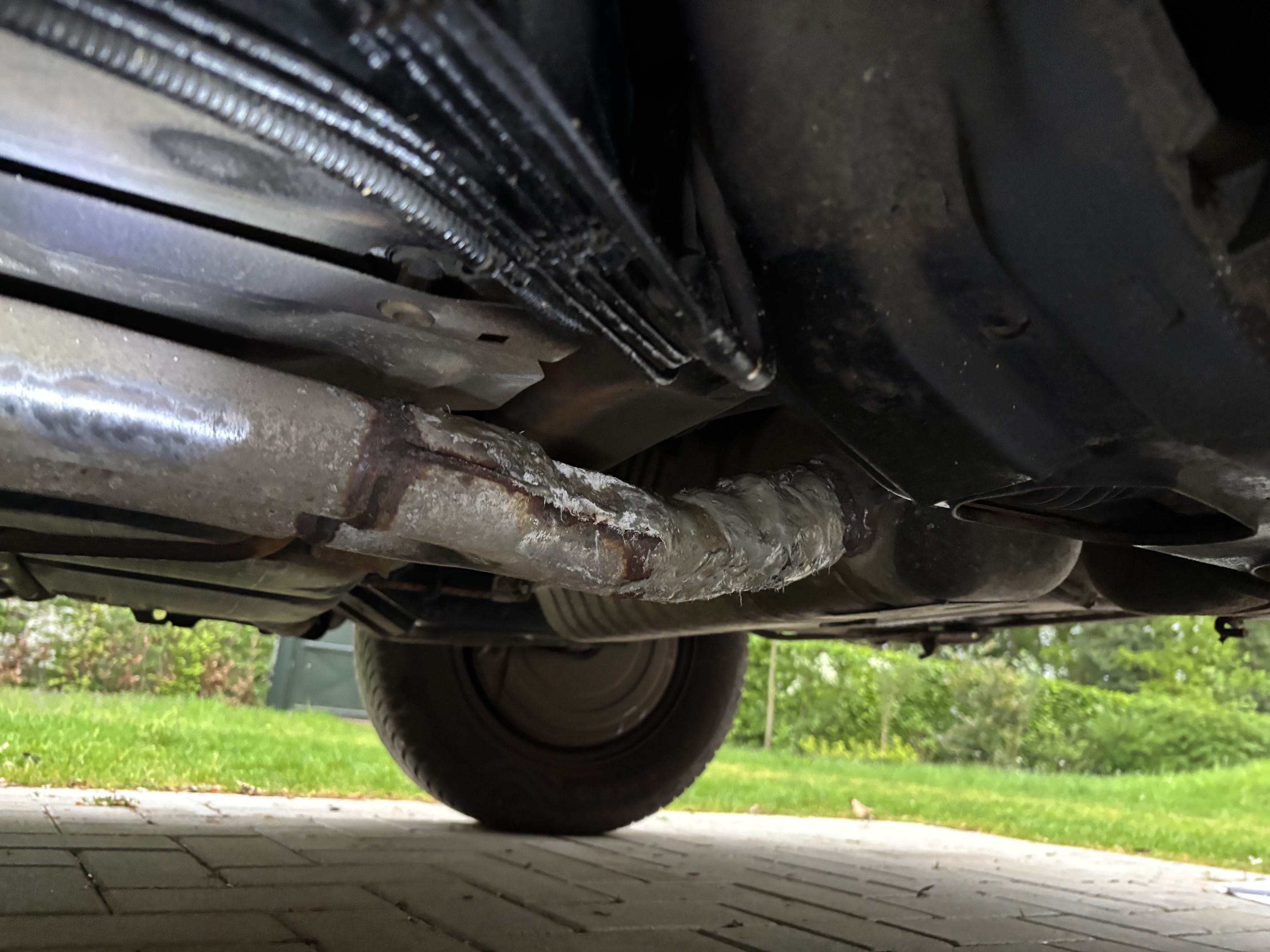

Achtergrond: Ik breng de Xm mid-juni weg om te kijken of dit nog hard te maken is voor een tijdje: de exotische samenkomst van de resonator en de middendemper.
Ik heb de XM nog steeds niet op de brug gehad dus ik weet niet zeker hoe goed/slecht de rest is, maar als het tegen zit zal ik voor mei volgend jaar wellicht één en ander moeten vervangen.  Tips voor alternatieve kats, en midden/resonator configuraties zeer welkom ter voorbereiding.

Ff beter bekijken als je er onder kan, maar waarschijnlijk is voornamelijk dat Y-stuk wat op de foto goed te zien is door gerot.
Dat is het laagste punt in die pijp, dus daar staat heel vaak vocht in.
Ik heb die uiteindelijk gewoon er tussen uit gezaag en er een van RVS tussen gelast. Maar dat heeft natuurlijk alleen zin als de demper zelf verder gewoon nog goed is.
