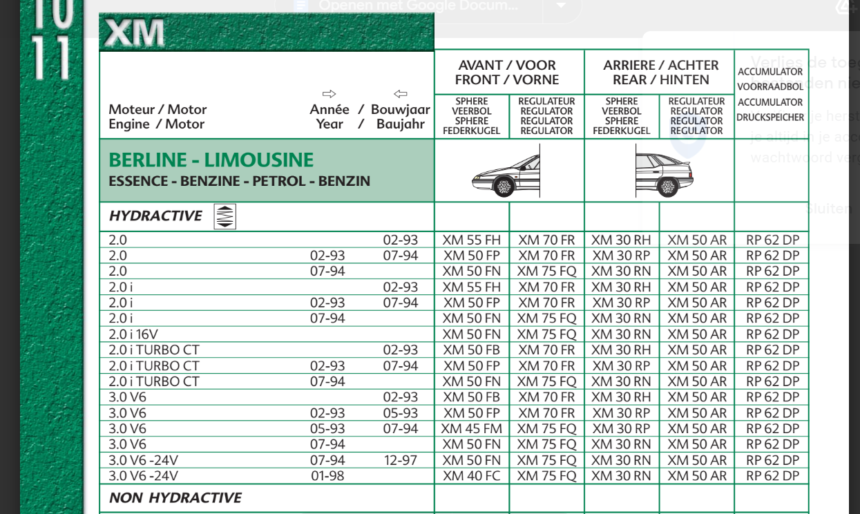

Ik ben inmiddels bijna 20 jaar in het bezit van een mooie XM type 2  3.0 24v. De meeste tijd heeft deze echter stilgestaan, geduldig wachtend tot ik hem weer tot actie roep. Nu ben ik van plan om deze zomer de XM weer te gaan gebruiken. Bij aanschaf heb ik alle bollen vervangen. Nu na 20 jaar zal dat wel weer nodig zijn al veert hij nog steeds. Op Autodoc worden de veerbollen aangeboden. Maar daar zijn bollen met verschillende drukken voor as maar ook voor de achter as en ook de aangeboden middenbollen hebben niet allemaal de zelfde druk.
Weet iemand wat de juiste druk is voor mijn uitvoering?

Hier heb je een tabel van IFHS waar je op kan zien welke druk je nodig hebt.

Dak voor de informatie. Ik neem aan dat de waarde in de code de druk aangeeft van de bol. Op de ABS zit ook een bol. Welke druk hoort daar op te staan?

De veerbollen die op de hoeken zitten hebben ook een ingebouwde demper. Alleen dezelfde druk hebben daarvoor is dus niet perse correct.
Daarnaast hebben veerbollen ook nog een bepaald volume wat hetzelfde moet zijn.
Het schema wat Rus Junior post helpt je dus bij het zoeken van de correcte bollen die door IFHS gemaakt zijn. Als je een ander merk wil kopen moet je hun catalogus raadplegen voor de juiste bollen of vertrouwen op wat bijvoorbveeld autodoc aanraadt. (Tip: die hebben het niet altijd goed)

De Diravi-bol is inderdaad gewoon een normale voorraadbol. In geval van IFHS dus de RP-62-DP.

Die bol die je bij de ABS ziet is van je Diravi stuurinrichting. Dat is hetzelfde type bol als de voorraadbol zoals ik al tegen Feije zeg.​
