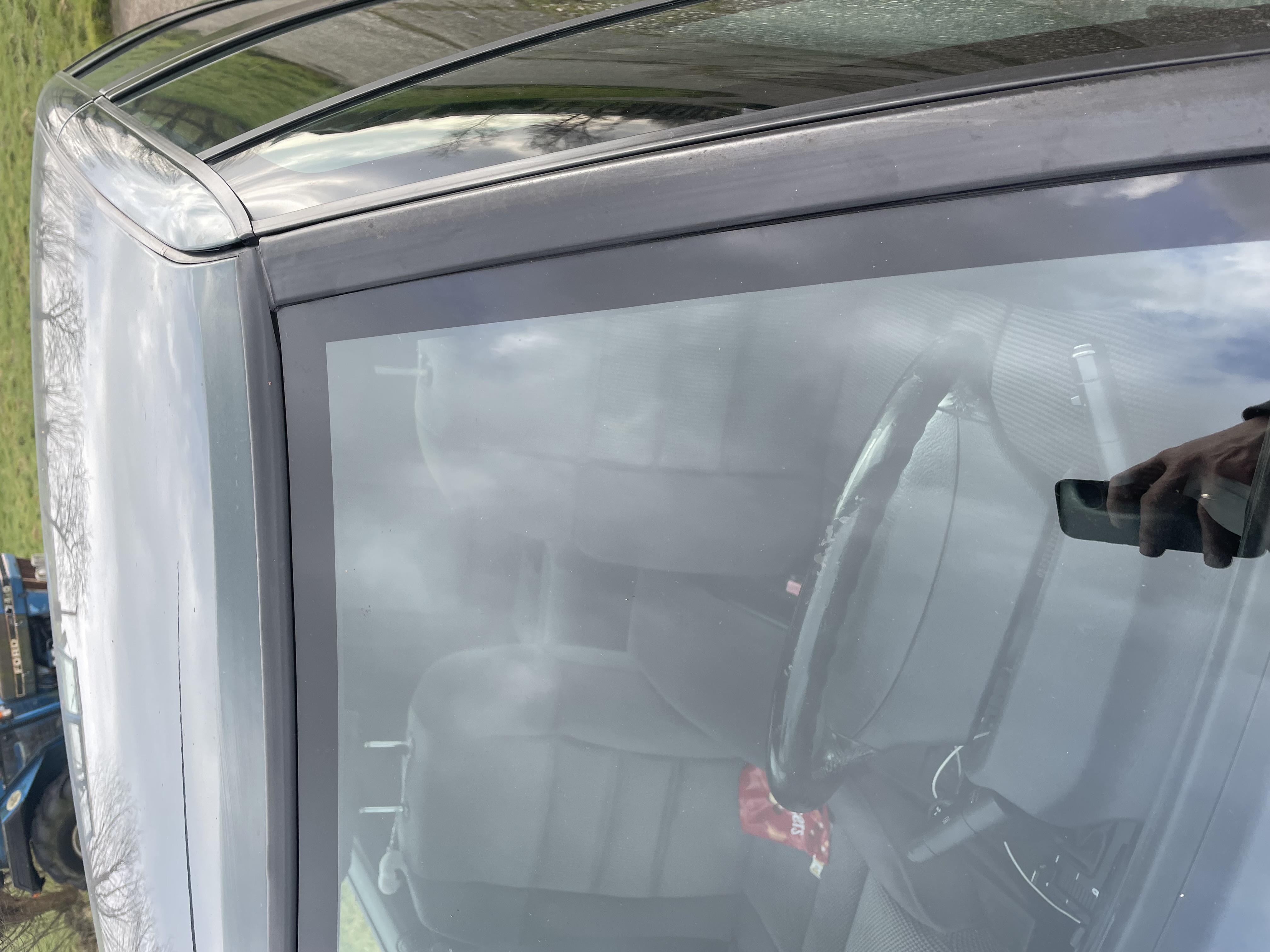

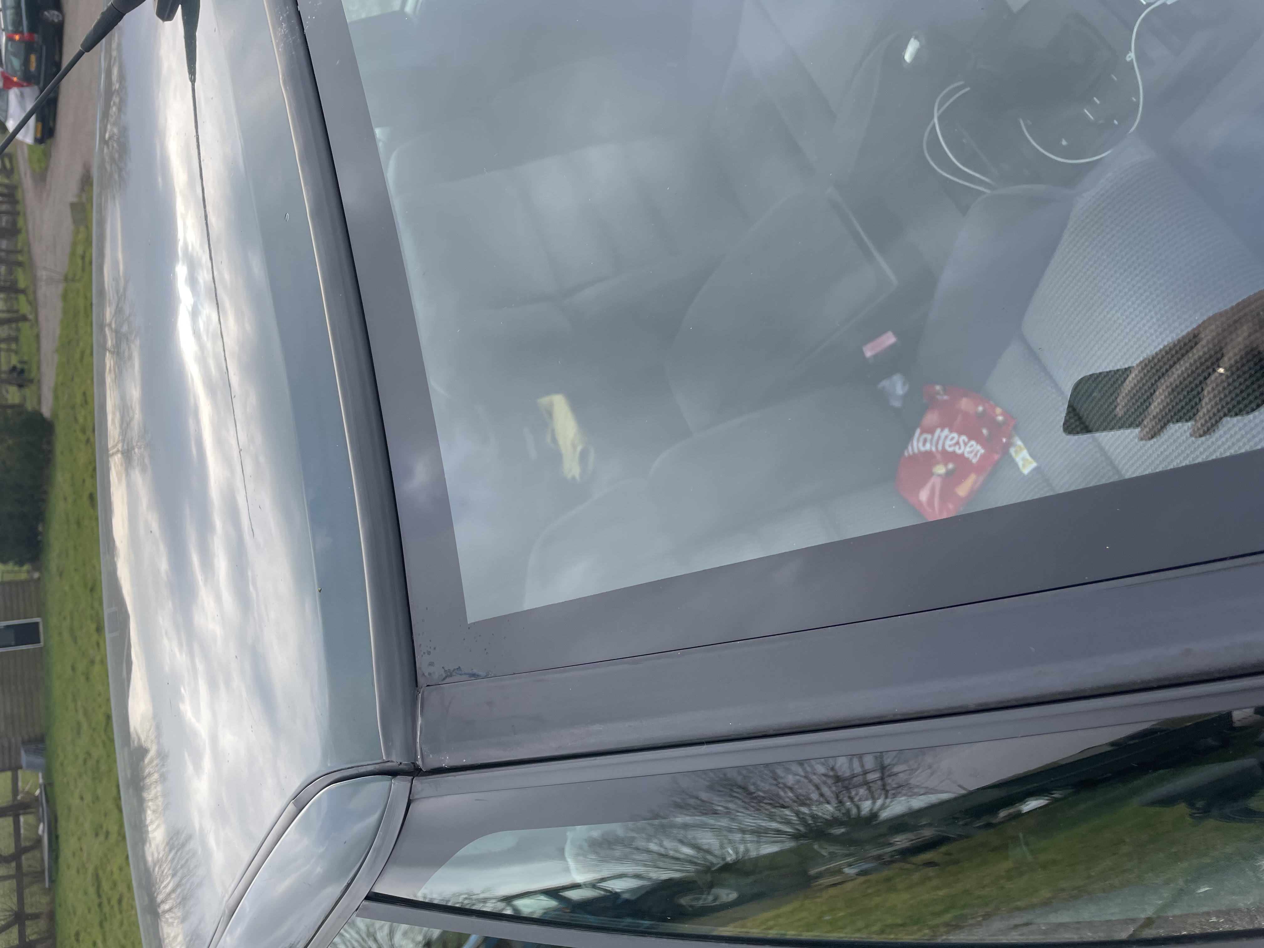

Mijn nieuwe voorruit met universeel profiel. Ik moest het nog een beetje bijwerken met kit maar het resultaat is niet slecht vind ik.
Hoop dat de uiteindes mooi blijven zitten in de toekomst omdat er wel wat spanning is door de gebogen vorm van de ruit.
Al met al best content!
RE: Voorruit
Dat geloof ik graag. Goed om te zien! Die raamlijsten zitten na 25+ jaar bij wel meer XM's niet perfect meer, dus ach. Aan de andere kant: als je het allemaal laat aanpakken, dan zou het natuurlijk mooi zijn als het ook perfect zit.
RE: Voorruit
Niet slecht.
Is dit nu die X5 strip van AliExpress?
Weet niet of er rek in de strip zat? Want dan had het misschien wat strakker gekund door 'm echt centimeter voor centimeter vast te zetten en in vorm te rekken.
Maarja.., dat is qua tijd natuurlijk niet te doen.
RE: Voorruit
Ik vind het een heel net resultaat hoor!
