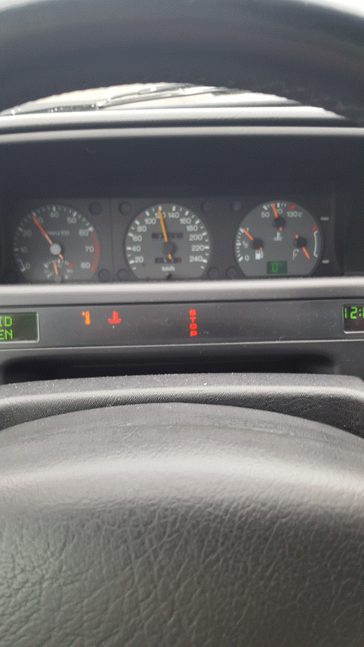

Mijn dame geeft de laatste tijd een melding van een te hoge watert emperatuur alle stop  en andere waarschuwingslampjes gaan oplichten (vaak als ik flink gas geef) De meter op het dashboard geeft keurig 70 graden aan dus de sensor is denk ik in de war.
Is dit een bekend probleem?
(xm v6 24V uit 2000)
Ja waarschijnlijk sensorprobleem. Er zijn er volgens mij 3 voor de watertemperatuur, één voor de meter, één voor de waarschuwingen en één voor het inschakelen van de fans. Ik weet niet precies waar ze zitten op jouw blok, maar als je ze vindt, eerst stekkers schoonpoetsen en als het dan blijft, de juiste sensor vervangen.
misschien een beetje laat maar zelfde probleem gehad met mijn esj9!!! geen sensors maar thermostaat die geheel open blijft staan, bij mij kwam het koelwater ook niet hoger dan 70 grd  maar bij flink gas geven lichte die bij mij ook op! nieuwe gemonteerd,4 uur sleutelen maar opgelost.
