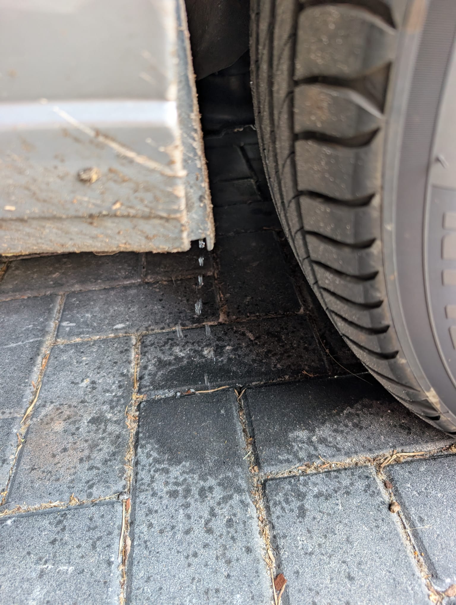

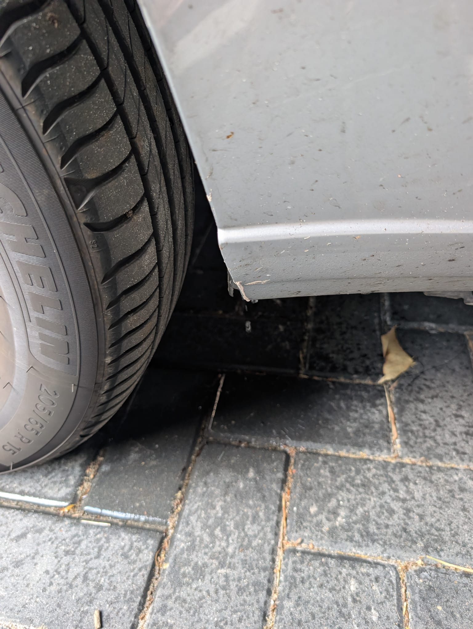

Schuifdak waterafvoer gecheckt met gieter. Het gootje loopt mooi leeg. Aan de bestuurderszijde iets sneller dan aan de bijrijderszijde maar uiteindelijk daar ook het water weg (zie onderste foto). Heb vandaag even snel gekeken naar mijn binnenverlichting en idd, 4x torx schroefjes achter het plastic van de interieurlamp. Vand e week wat butylkit halen en afkitten. Dan kan ik die antenne doorvoer uitsluiten.

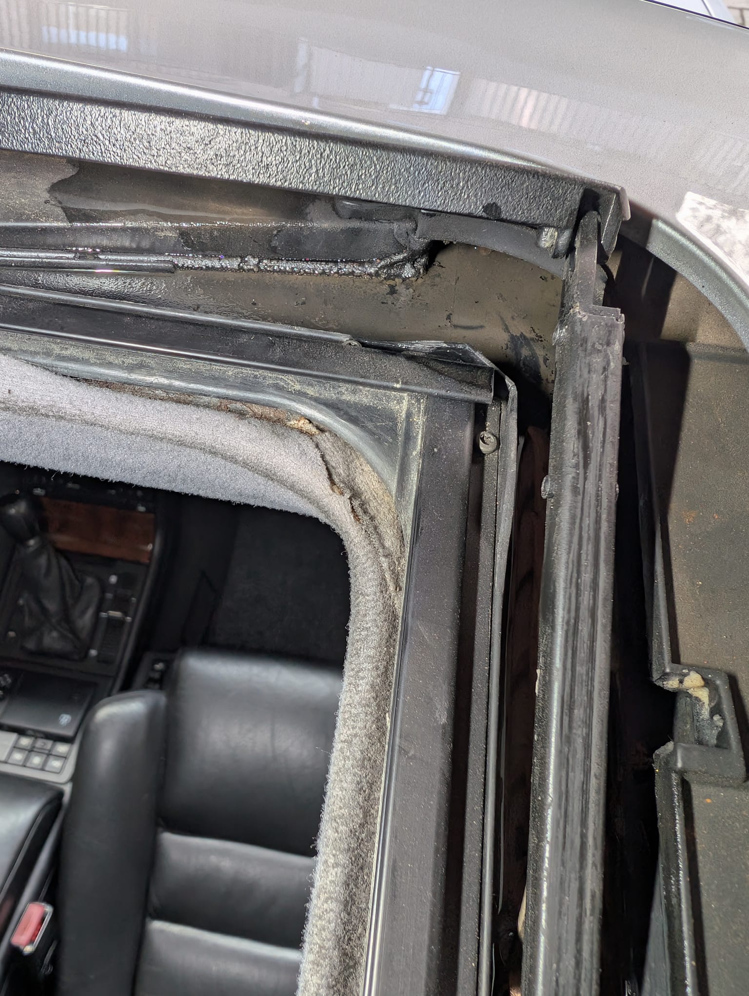

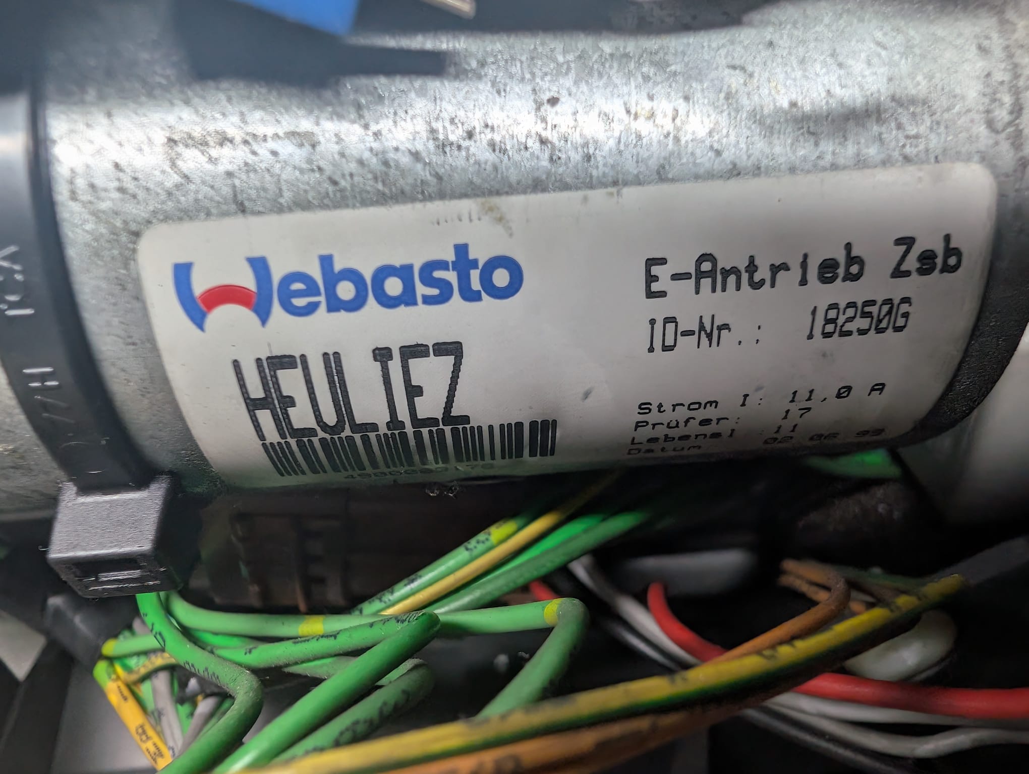

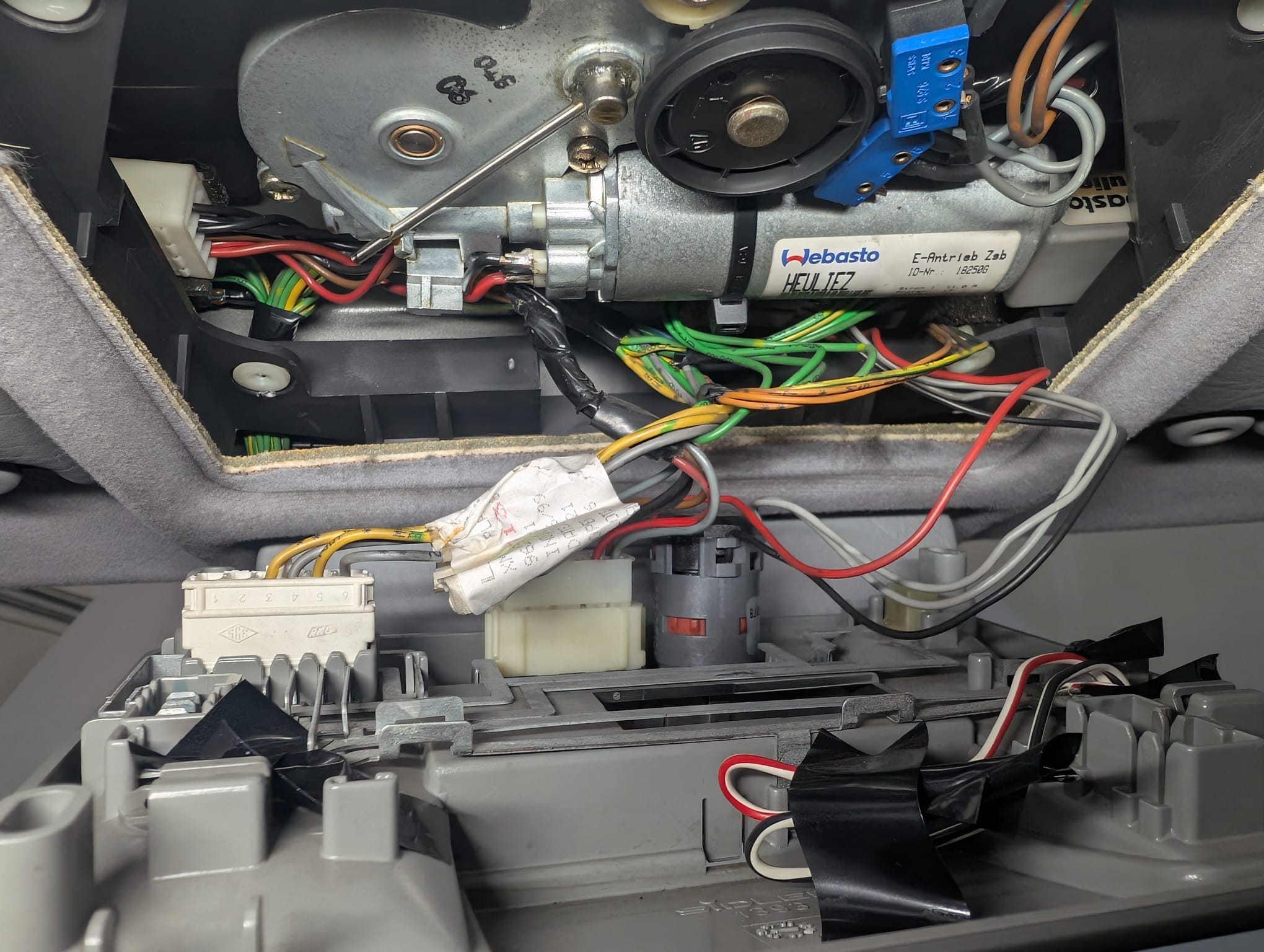

Gisteren de antenne doorvoer opgezocht. Interieur verlichting weggehaald (lampkapje kun je er zo uit wippen) en 4 torx schroefjes verder kom ik  dit tegen.
Verder zoekend, alles dicht gemaakt en het kleine zonneklepje achter de spiegel verwijderd (2 x schroefje). Daar zie ik hem en alles is daar droog. Als het daar zou lekken, dan zou het ook door het zonneklepje in de auto belanden en dat is niet het geval. De voorrruit is goed, dus dan blijft er maar één verdachte over; het dak zelf, de afdichtingen (rubbers). Bij een normale bui stilstaan of rijdend, nergens last van. Bij een hele hevige bui, water in de auto (op de voorstoelen).
