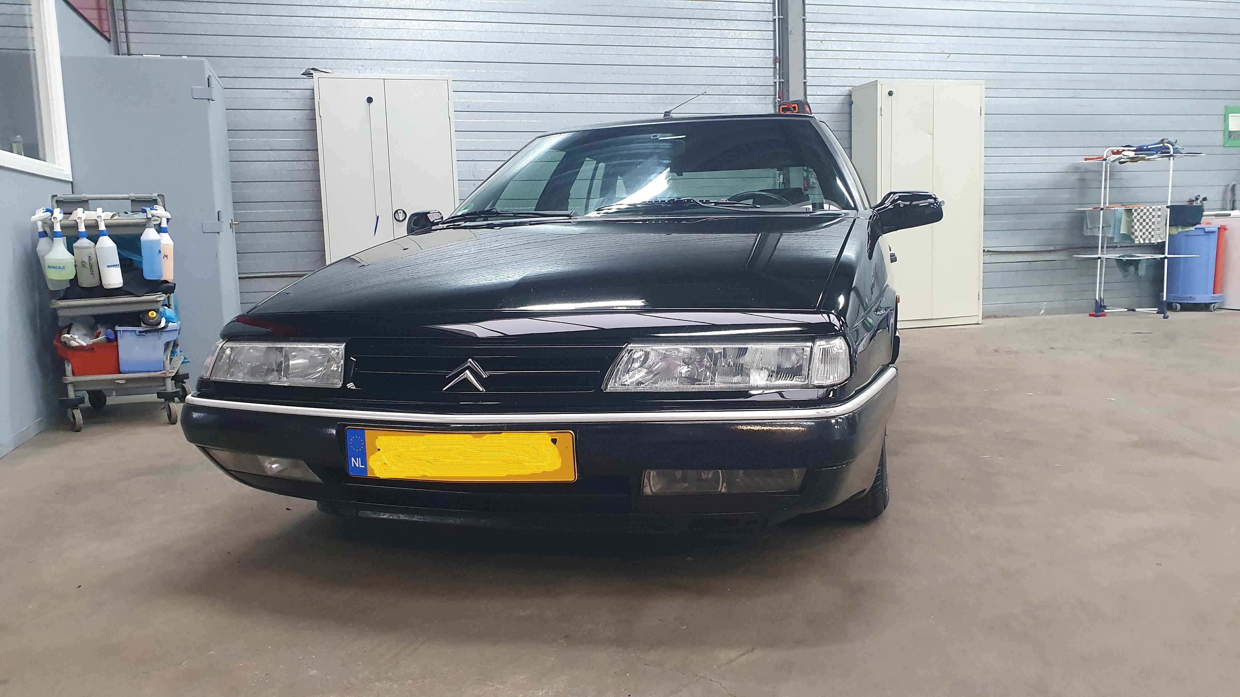

Eerst de zwarte ZPJ :

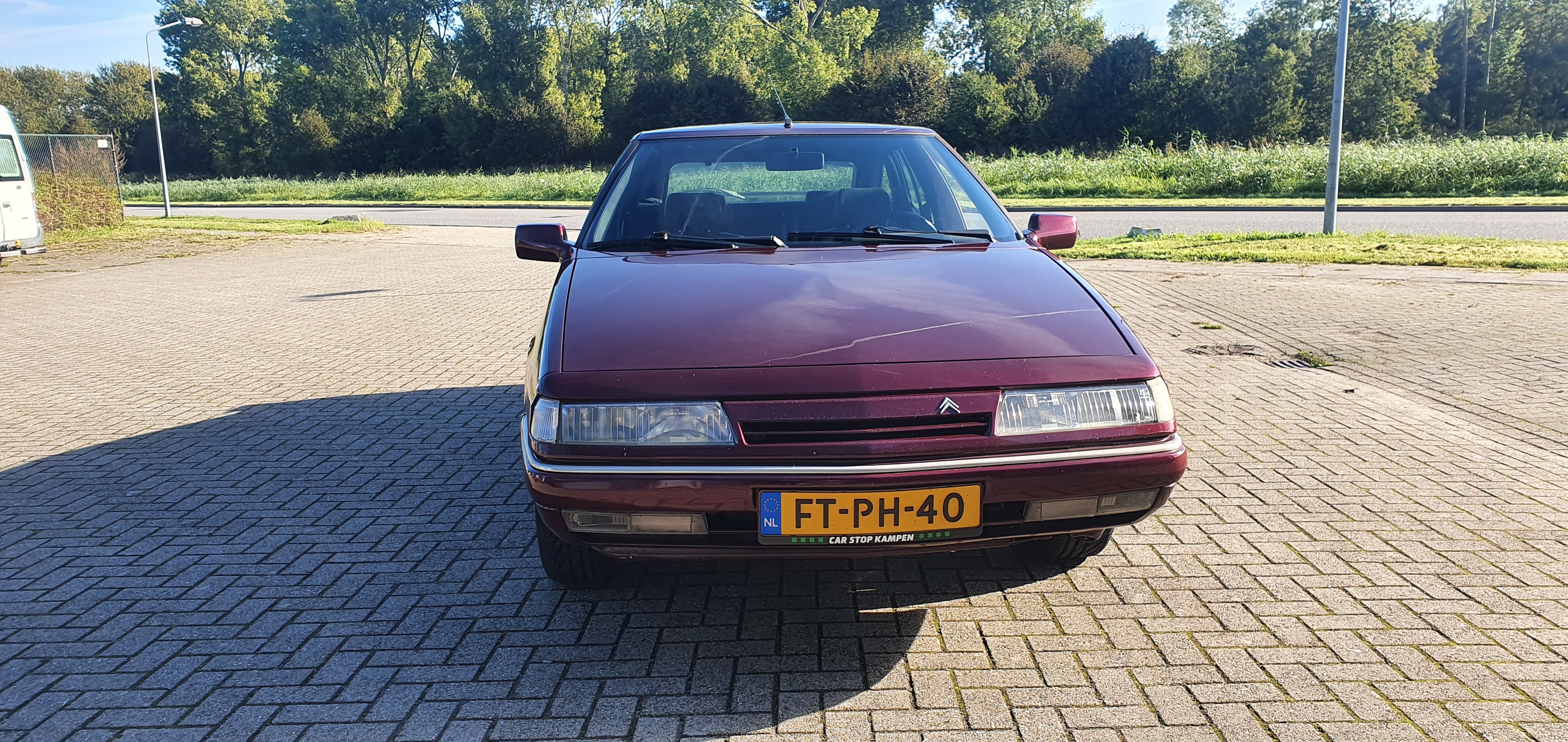

En de nieuwe aanwinst :
KM stand bij aankoop 199500, inmiddels 200112 :)

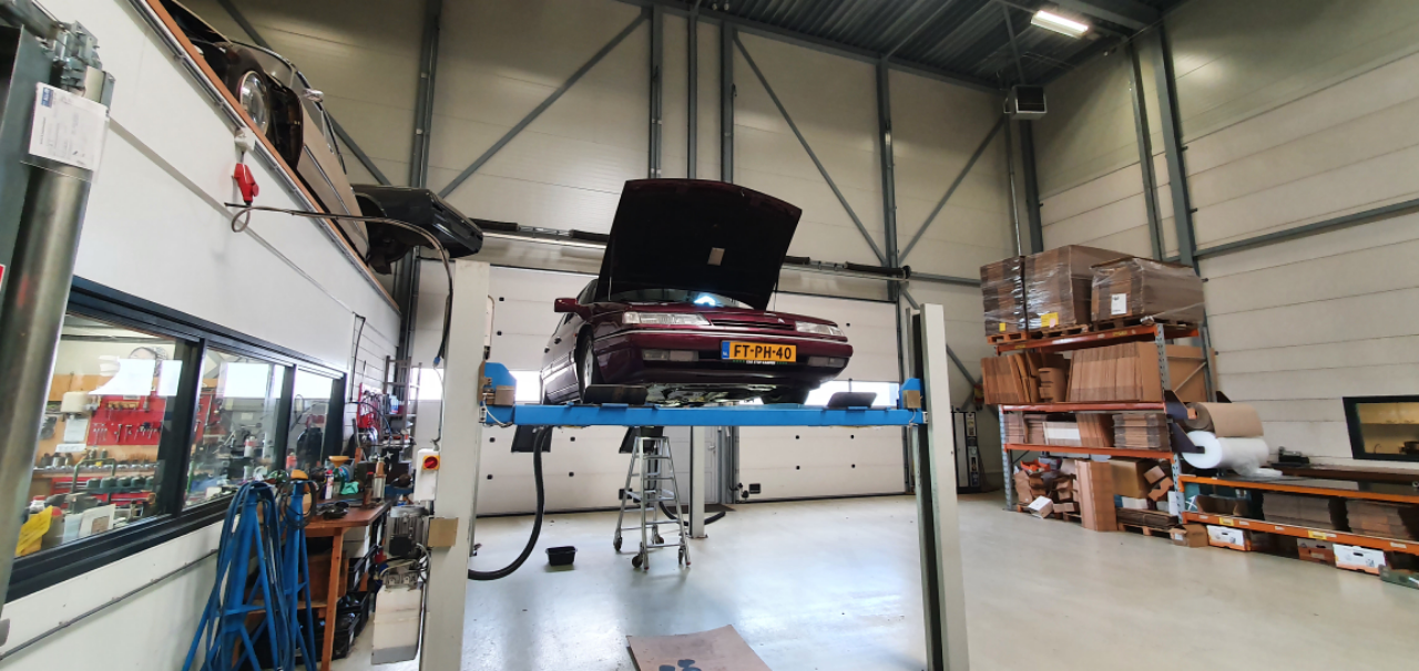

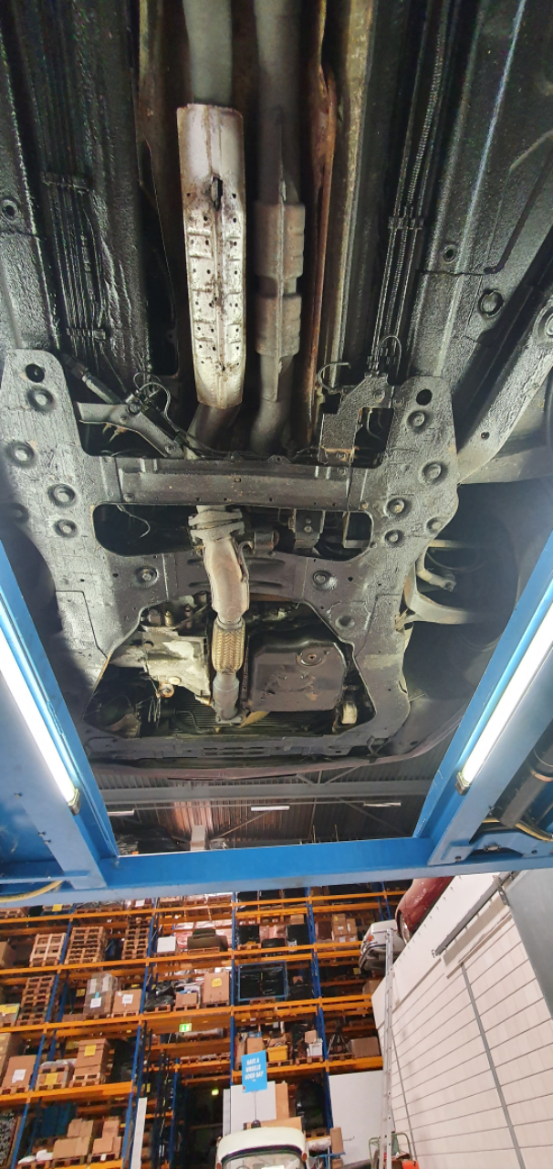

Van de week de tank vol gegooid, weggereden opeens benzine lucht..
Blijkt de benzine eruit te gutsen, auto teruggebracht naar stalling, aan de weg gezet.
Vanmorgen wezen kijken of ik iets kan ontdekken, is de tank helemaal leeg ?
Of er is een Oostblok meneer langs geweest, of de tank is echt lek..
Heb gelukkig een reserve tank, hopelijk zijn een type 1 tank en type 2 gelijk gebleven.
Nu is de vraag, als de uitlaat er onderuit is, is de tank er dan makkelijk onderuit te halen ?
Biedt wel de mogelijkheid daar alles goed te beoordelen :)

Is de vulslang niet los of zo?
Een lekke tank lijkt me zo onwaarschijnlijk.
Er is nogal wat laswerk aan de bodem verricht, met halve tank geen probleem..
Vrees dat er een Oostblokker langs is geweest, morgen camera beelden bekijken, maar er is ook iets goed mis met de tank.
RE: Weer een XM erbij op NL kenteken in Nederland
Bijzonder verhaal. 80 liter benzine verdwijnt toch niet zomaar spoorloos zonder menselijke interventie lijkt me.
Op zich is het verwijderen van de tank goed te doen. Hij hangt in een soort van kruis van 2 stangen die in totaal met 3 bouten tegen de bodem zitten. Wat wel een beetje tetgen kan werken is het pakket leidingwerk dat bovenop de tank ligt bij de brandstofpomp. Vooral met terug monteren kan dat een gedoe zijn.
En de uitlaat + hitteschilden moeten er inderdaad ook vanaf.
Tegen het hevelen met een slang zijn er kleppen aan gebracht en als men dat probeert moet ook de benzineklep kapot worden getrokken .
Met de kosten van €.2.00 per liter komt er weer de oude methode om de hoek kijken.
Met een priem of boor een gat in de tank maken, bak er onder, kan je aardig wat eruit trekken.
De volgende oplossing hier tegen is, De wagen voortaan parkeren in zijn laagste stand.

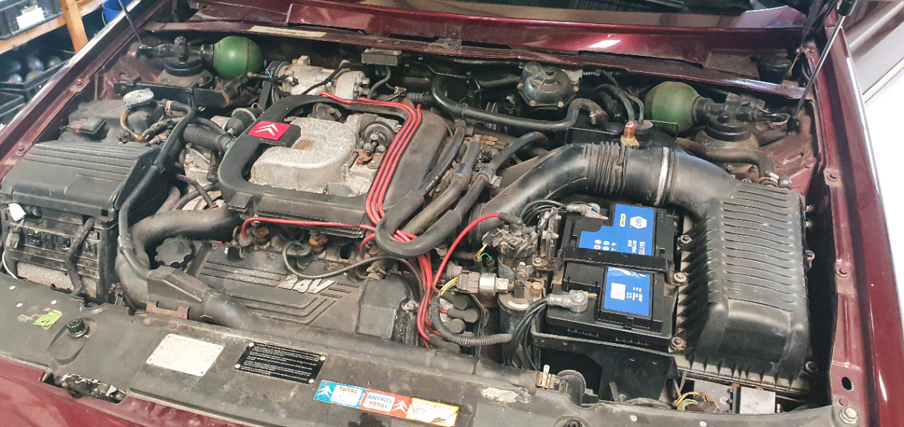

Oeps, probleem..
Ik rij vanuit het werk naar huis, vlak voor het inparkeren opeens beetje stotteren, sta op parkeerplek en de auto valt uit.
Wil daarna niet meer starten, codepaneeltje geeft ook geen lampje meer, niet rood en niet groen :/
Wie heeft dit ook weleens meegemaakt ?
Benzinepomp loopt wel, geen vonk..
Ik heb dat eens gehad na een verkeersdrempel. Bleek er een stekker uit de onderzijde van het zekeringskastje te zijn geschoten.
Kun je lang naar zoeken ...
Heb ook wel eens startproblemen gehad met een losse stekker, die vlak bij de computers zat.
En de auto rijdt weer
Er zit iets niet lekker bij de relais bij de rechter koplamp,
nu op zoek naar zo'n relais houder, alles vervangen.
Wat wel raar is, er branden nog steeds geen lampjes op het keypad, koppel ik die los, valt de motor uit..

Keypad zou toch los te koppelen moeten zijn bij draaiende motor? Zou de keypad zelf de geest gegeven hebben?
Met de LMN (gewone ZPJ) ben ik uiteindelijk in een situatie gekomen waarbij het keypad een storingscode aangaf (knipperende rode led), waarvan zelfs het Werkplaats Handboek zei dat je als monteur maar lekker naar het hoofdkantoor mocht gaan bellen.
Dus dat ie helemaal niets meer doet is aardig typisch...
Daar kun je helaas niet zonder meer van uitgaan. Mijn Turbo CT valt ook uit als je zoiets doet, maar bij de v6 werkt het dan weer wel.

Na de storing gevonden te hebben waardoor ze niet wilde starten, is ook het onregelmatige lopen bij lage toeren voorbij :)
Waarom het codepaneel het niet meer doet weet ik niet, maar ook wel fijn instappen en starten !

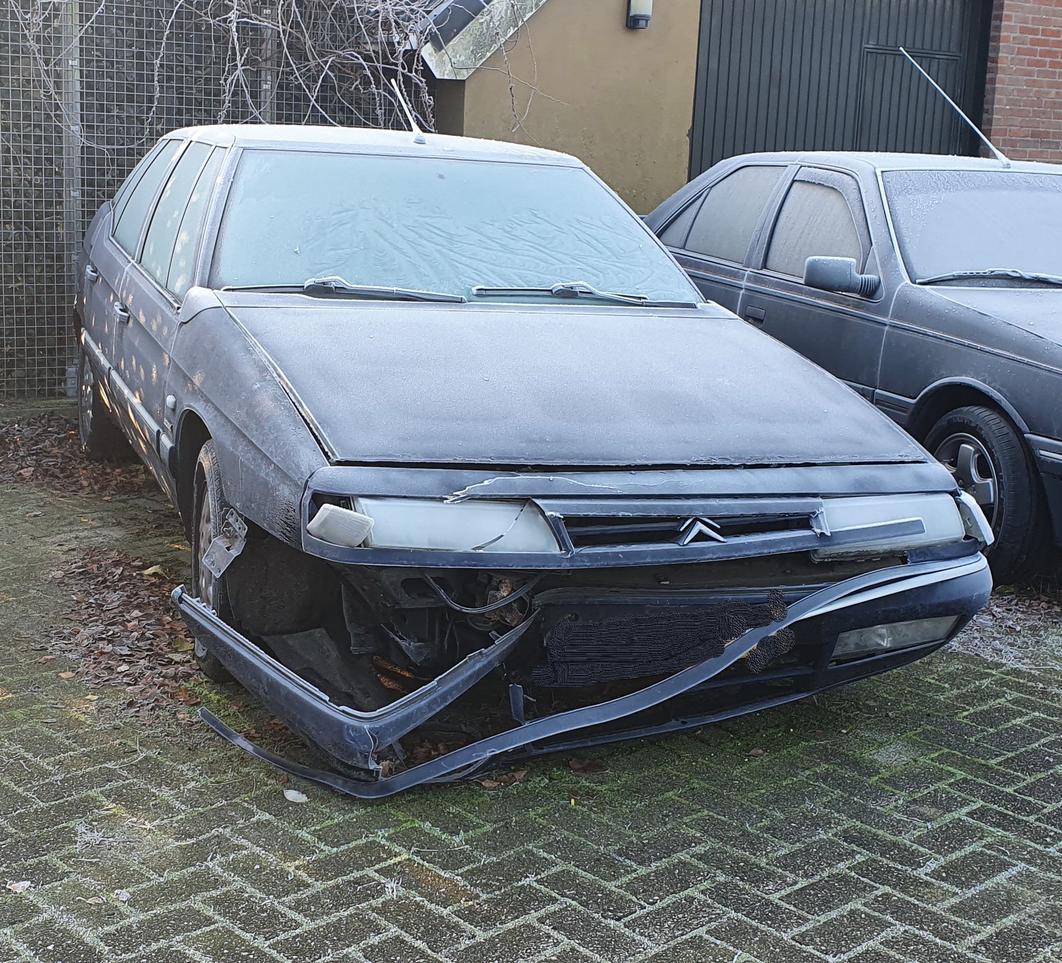

Dit is de nieuwe XM nu nog..zonde

Oeh, dat was wel een flinke tik. Is de rest van het front wel in orde?
Ja, wonder boven wonder..
Snap eigenlijk niet waarom de eigenaar deze af had geschreven, wel veel km's op de teller 360000,

Ziet er uit alsof de trekhaak van de voorganger, de hele bumper aan gort heeft getrokken. Ziet er dramatisch uit maar als dat alles is, is het vaak vrij eenvoudig te verhelpen.
Nee, naar verluid zoonlief uit de bocht gevlogen, die kon dus de power van de ES9 handgeschakeld niet aan
