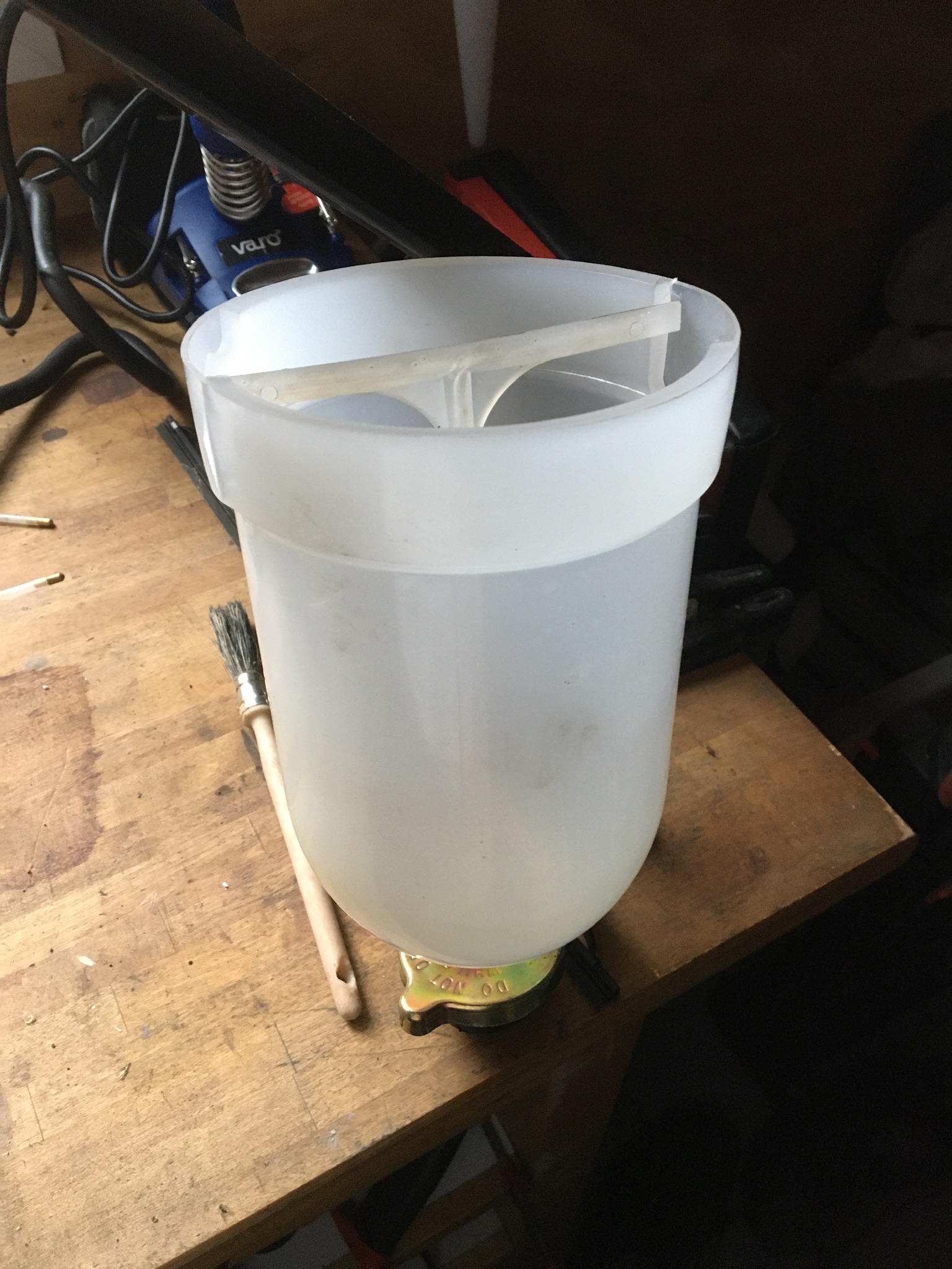

Thermostaat lijkt inderdaad de eerste maar wanneer de koelvloeistof ververst is zou er nog wel eens lucht in het koelsysteem kunnen zitten. Ook dan kan je bellen in het expansiefst zien wanneer de motor warm is en je gas geeft. Ontluchten doe je met een fles op het expansievat(zie foto) om het vloeistofniveau boven de kachelradiateur uit te laten komen. Bij het ontluchten ook de ontluchtingsnippels van de kachel open draaien tot er een constante vloeistofstroom uit komt. Wel een paar keer herhalen en natuurlijk de motor warm laten draaien. Je brandt vanzelf de vingers bij de ontluchtingsnippels dus let wel op. Succes.

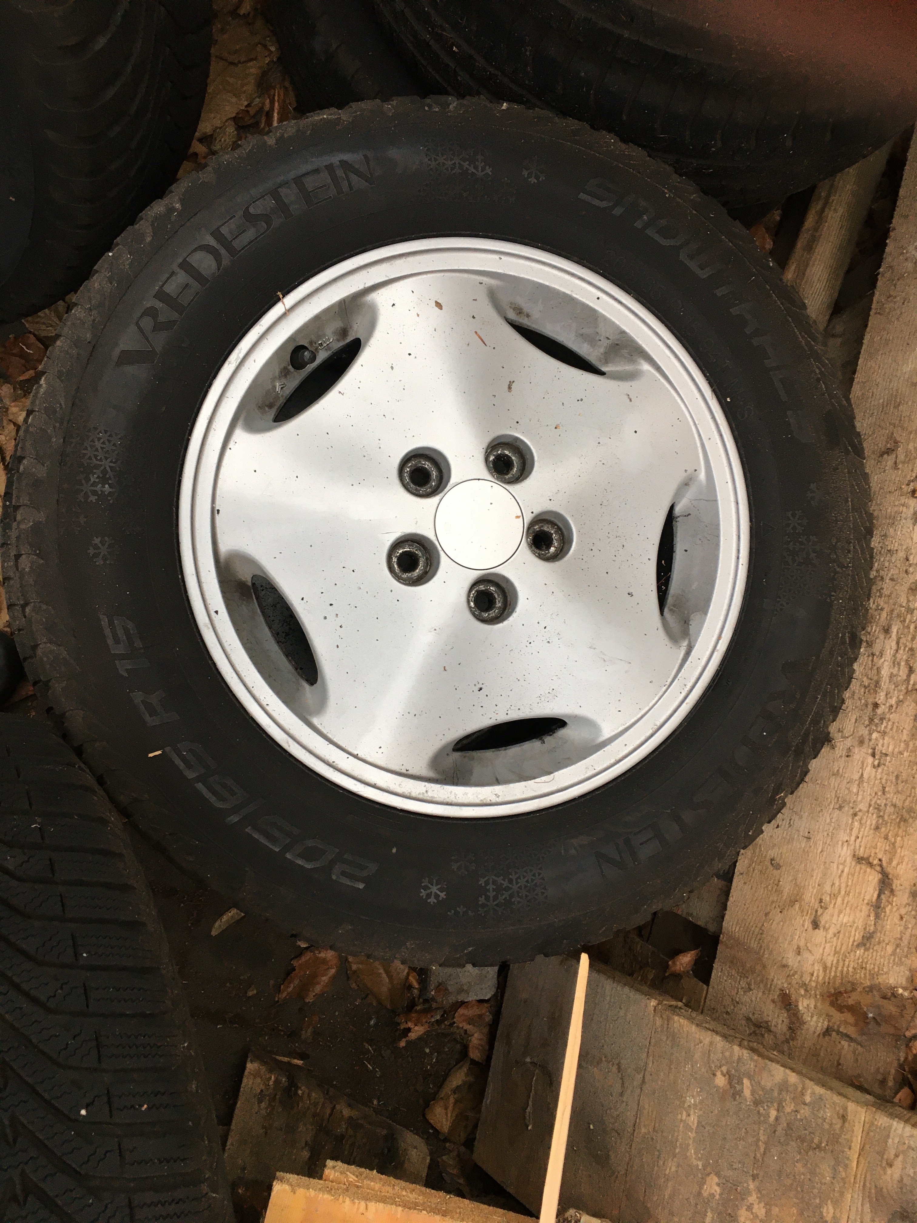

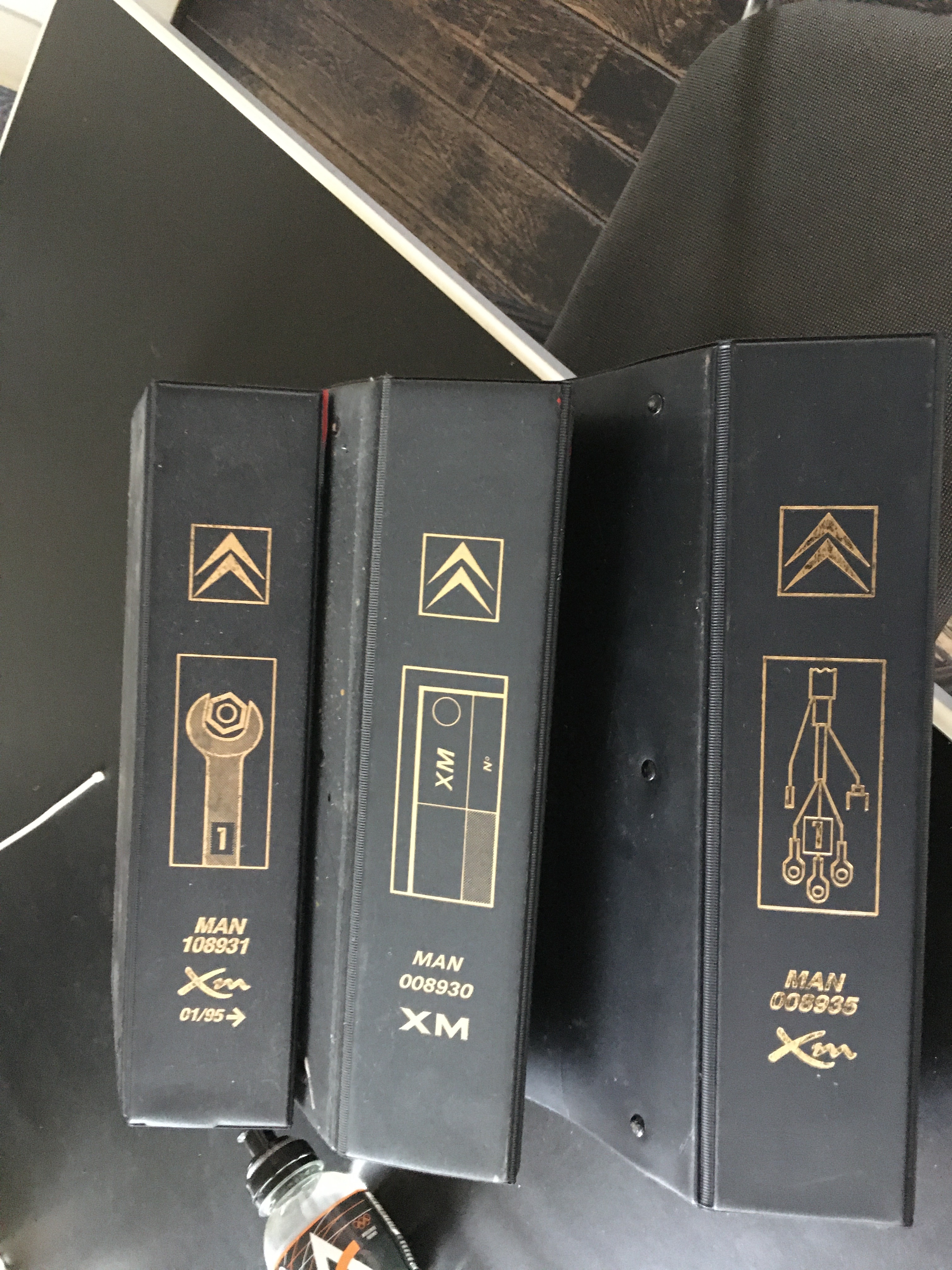

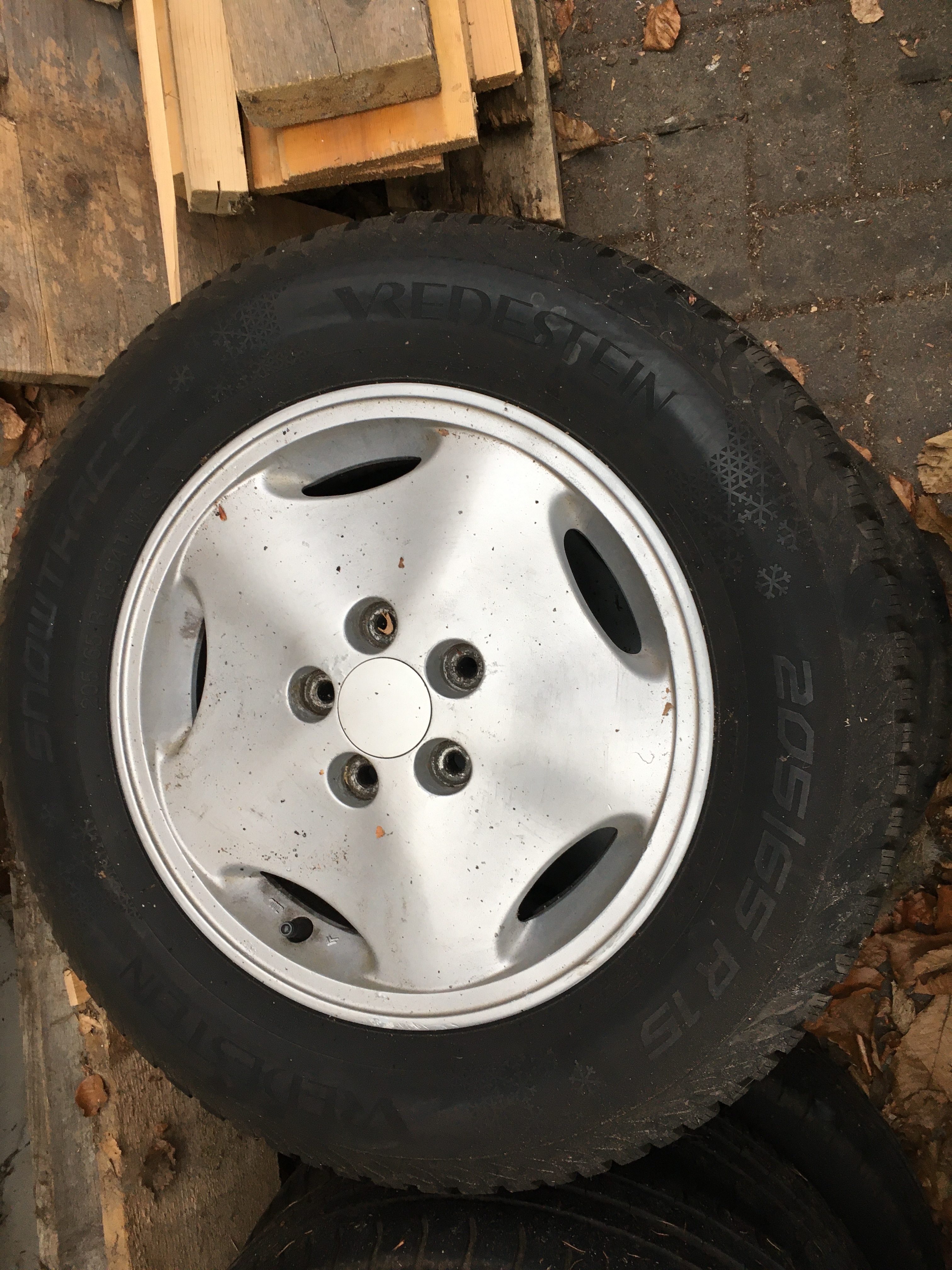

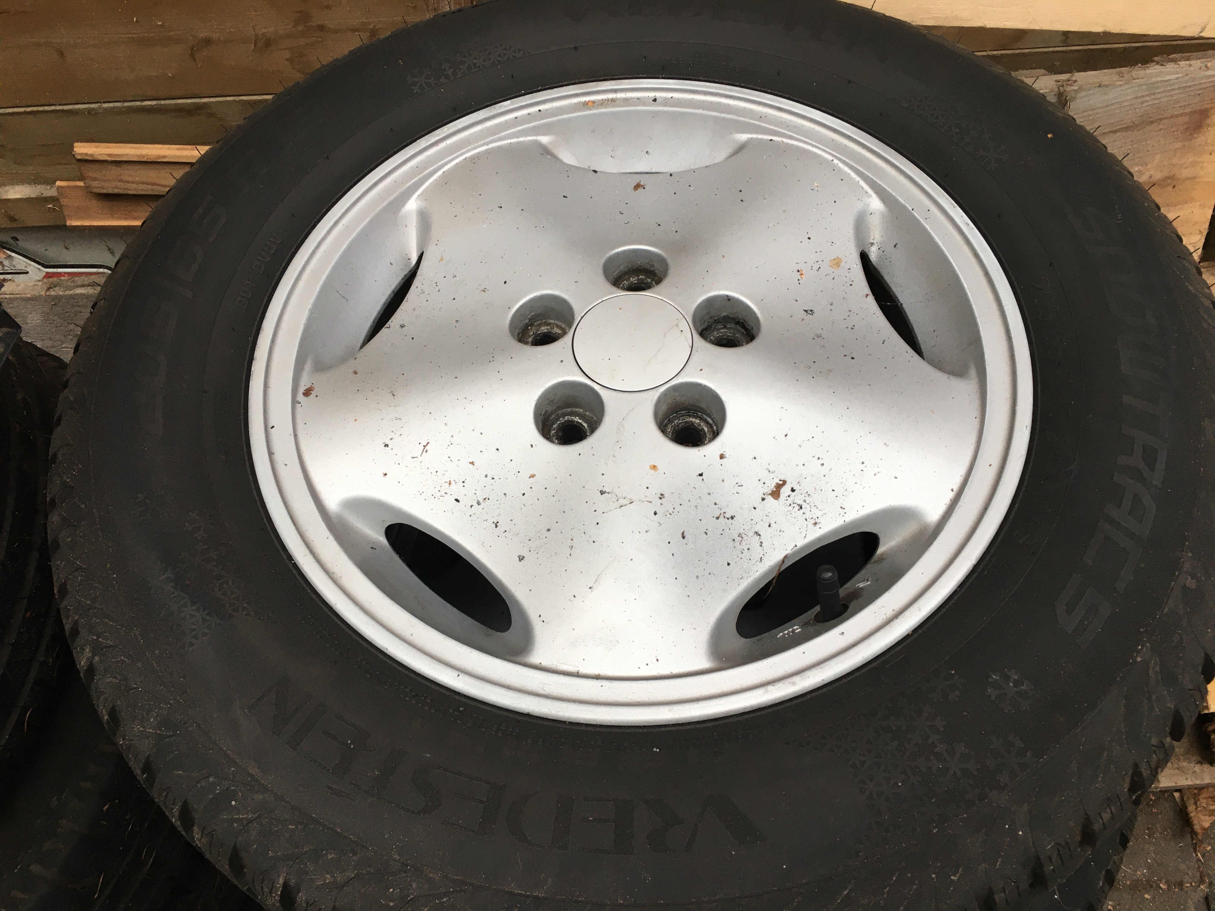

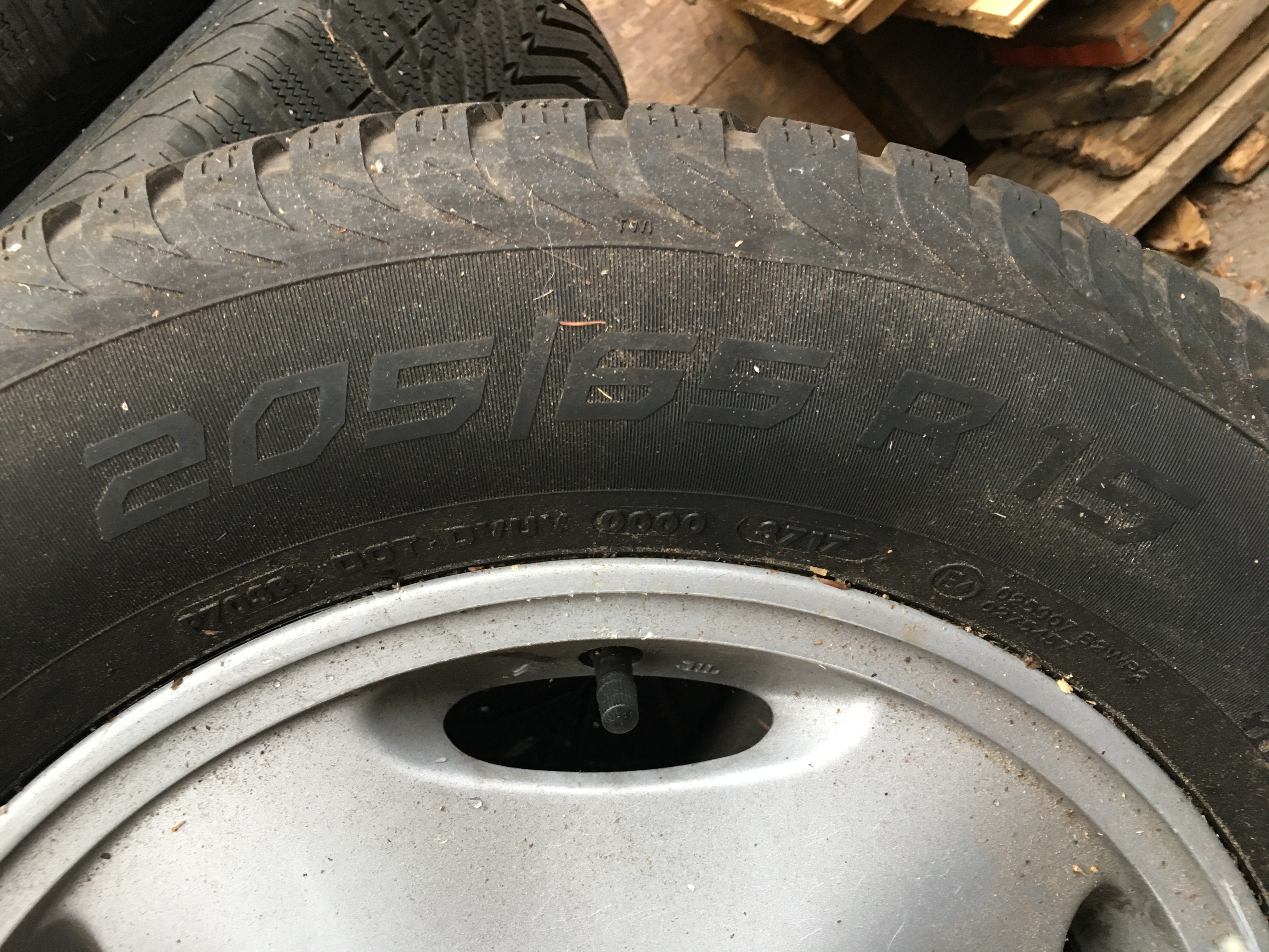

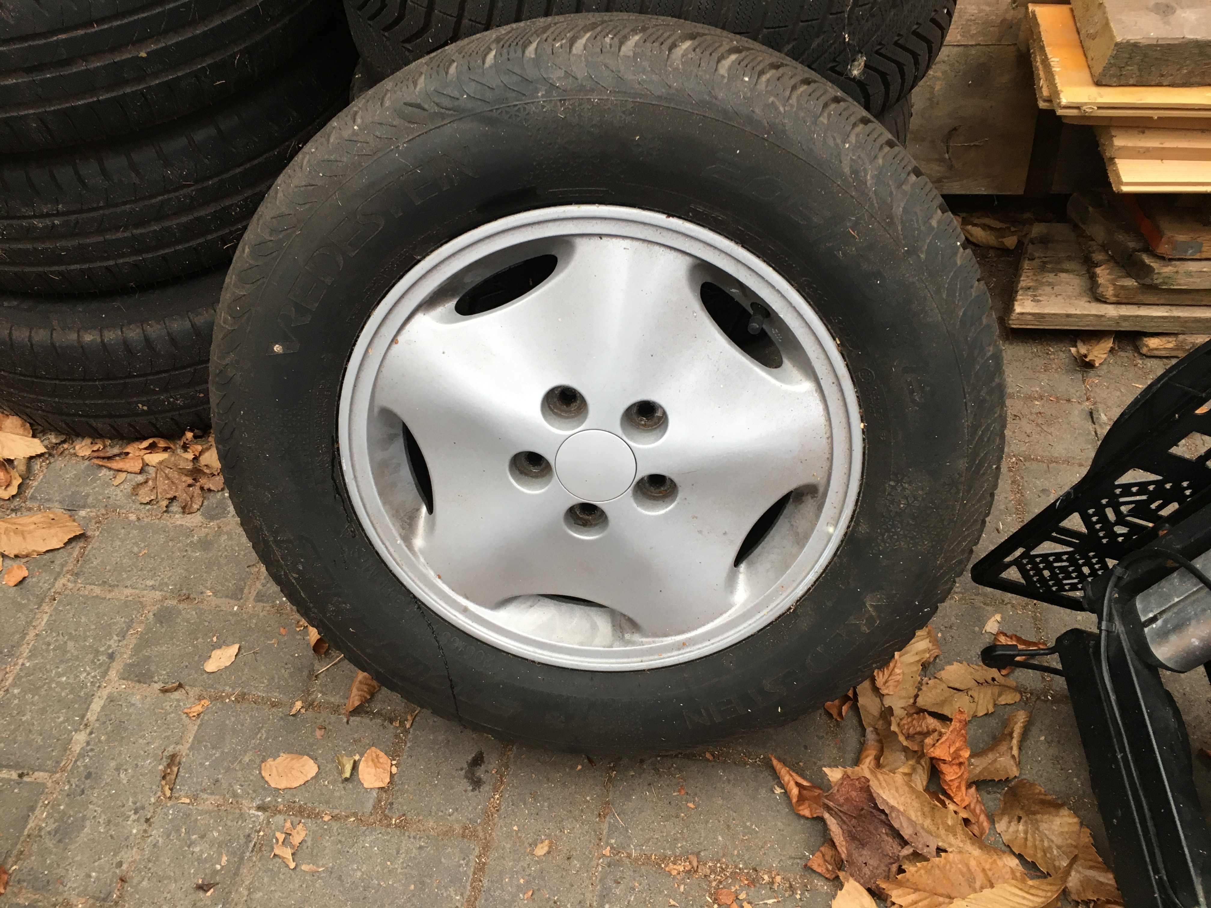

Ter afsluiting en na overleg met Frank, bied ik ik hier een viertal velgen met winterbanden en drie delen werkplaatshandboek aan. Winterbanden kunnen nog zeker een winter mee. Velgen in fraaie staat.
