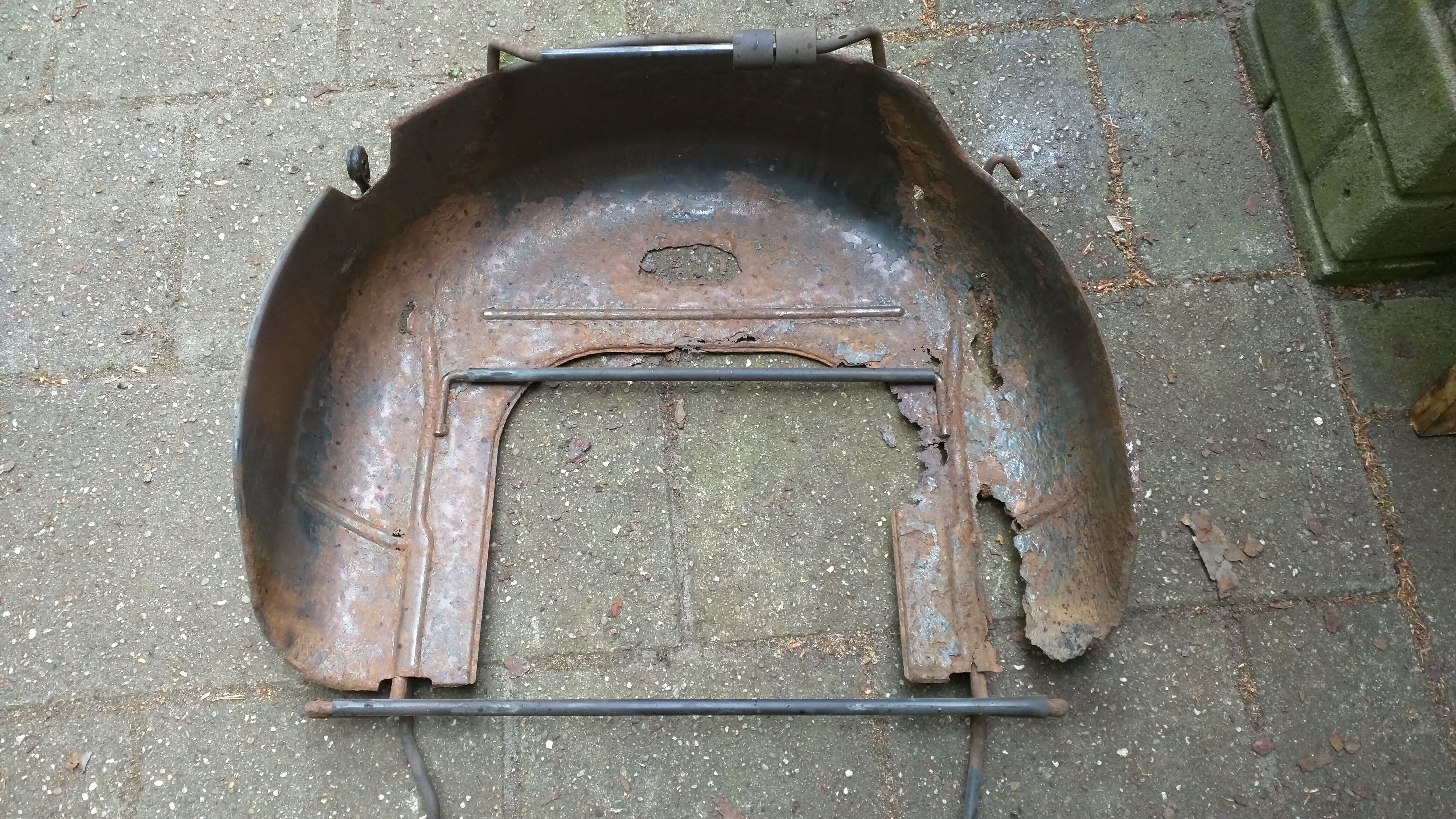

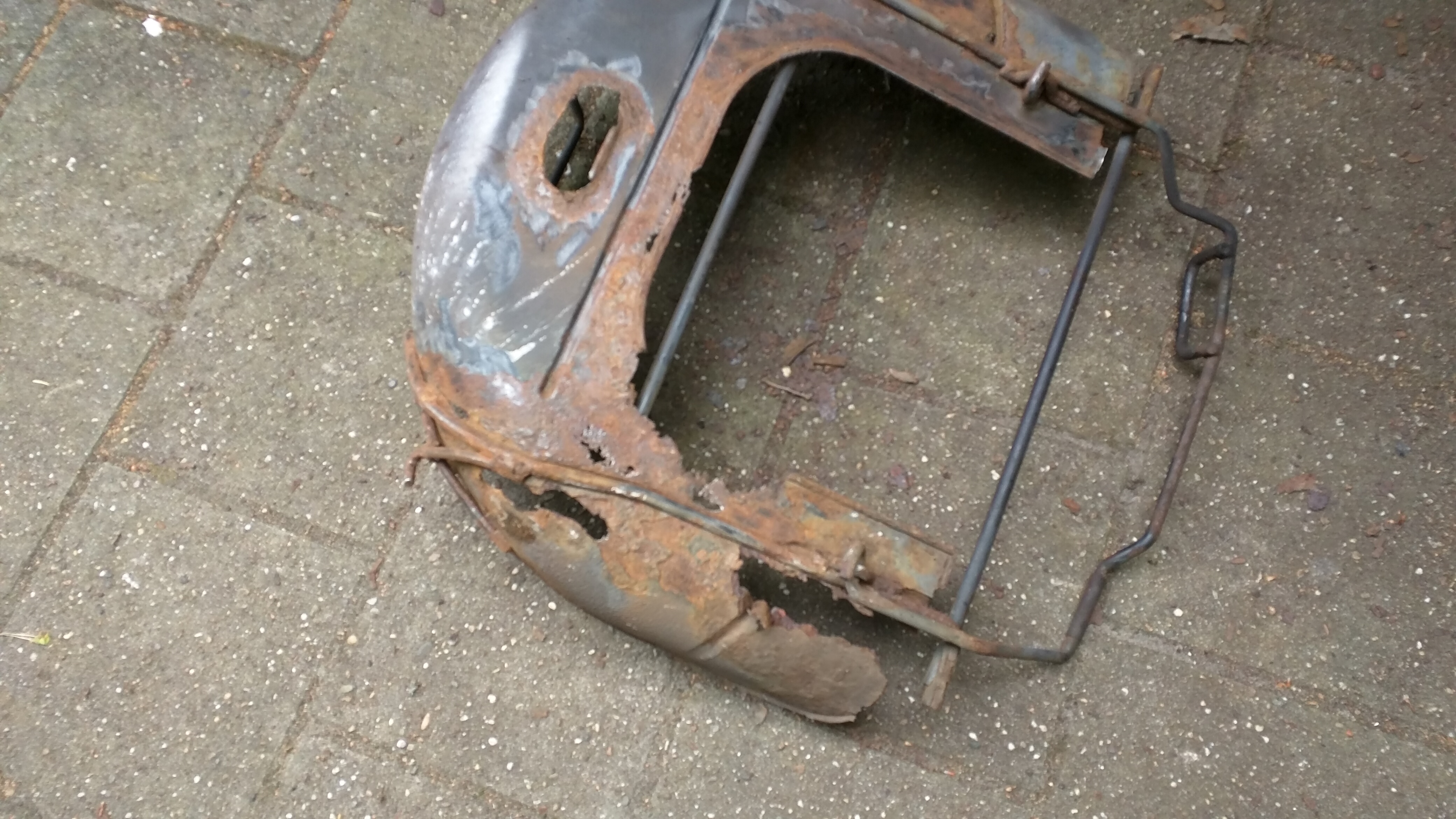

Zit er misschien ook nog een redelijke reservewielbak onder die TCT? De mijne is redelijk vergaan..

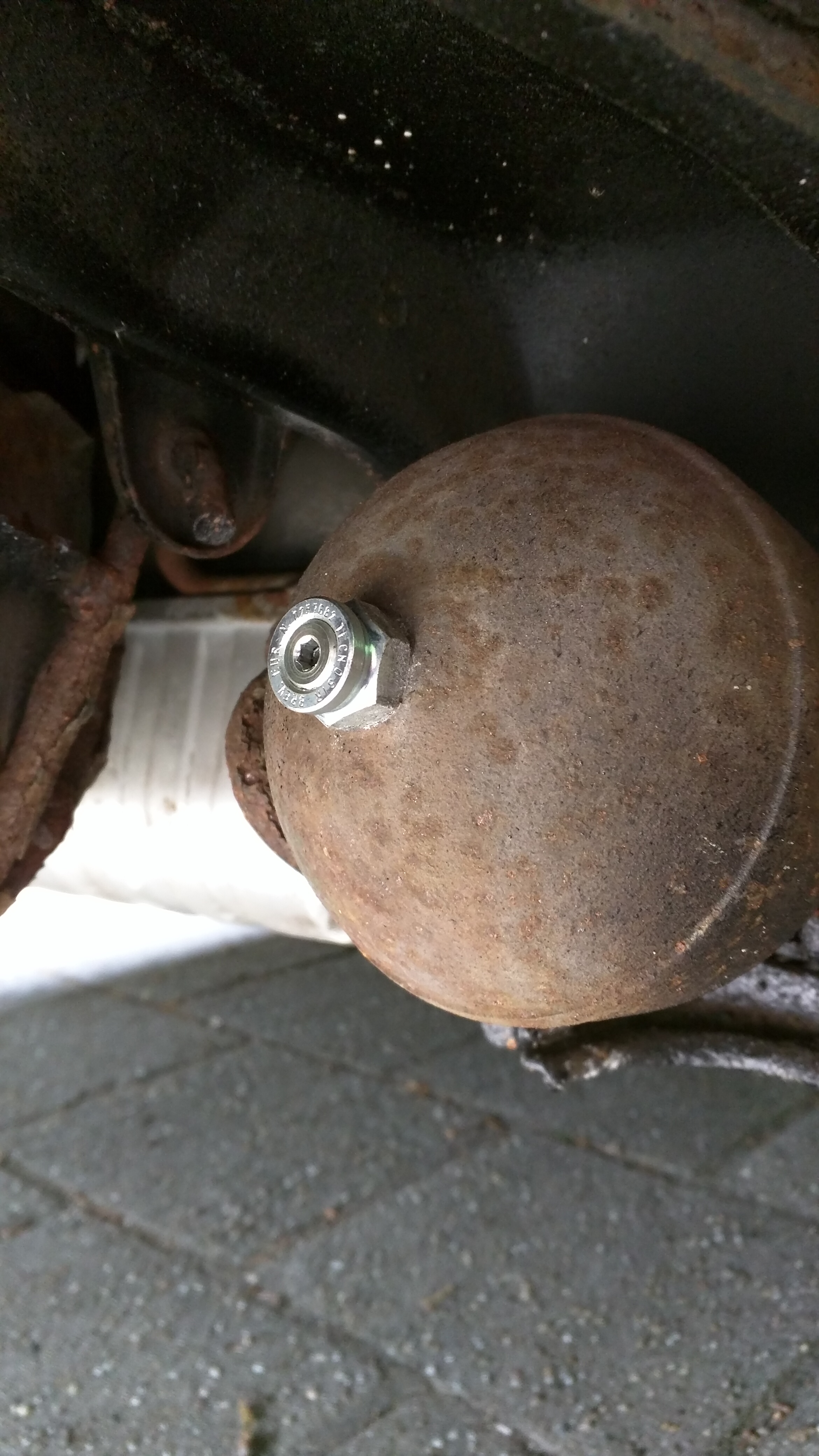

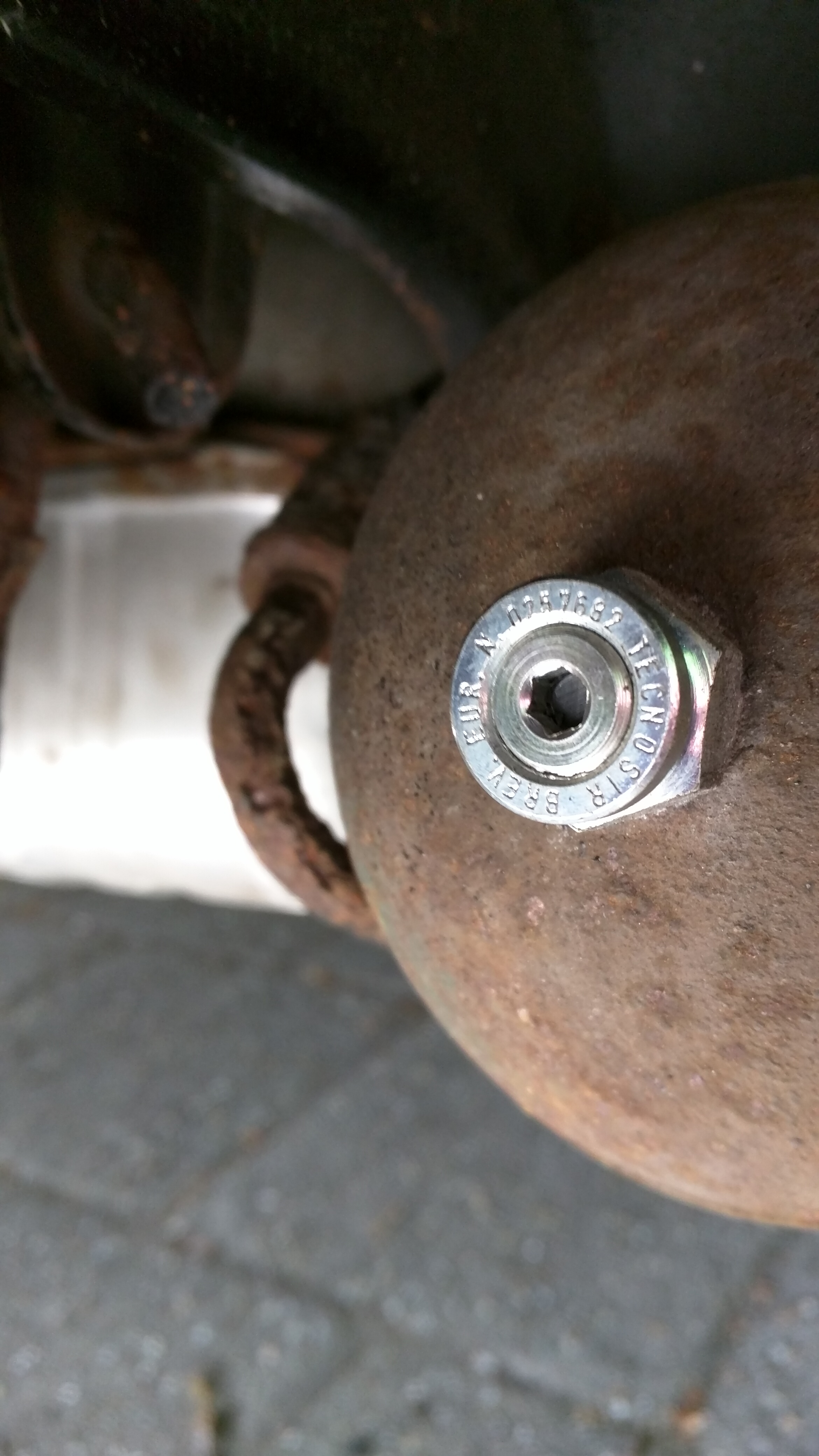

Gisteren nog even de nieuwe bollen gemonteerd en voor zaten er FE-bollen onder en die heb ik nu vervangen door FN-bollen. Maar achter kwam ik een verrassing tegen:
Nou meende ik dat ooit al een keer gezien te hebben en enig gegoogle leverde dit systeem op:
http://www.tecnosir.com/attrezzature_c720.php?lang=en
Je kunt met dit systeem de bollen op de auto op druk controleren en weer op druk brengen. Nu ben ik in dubio of ik de bollen moet vervangen door originele achterbollen (die ik al gekocht had), want ik denk dat deze bollen veel meer druk hebben dan de originele (waardoor ik dacht dat er comfortbollen onder zaten), of dat ik moet investeren in zo'n druksysteem. Dat kost 135,- euro plus dan nog de kosten voor een gasfles met stikstof (varieert vlgs mij tussen de 100 en 200 euro al naar gelang de grootte van de fles.) De voorraadbol is ook voorzien van zo'n ventiel, de hydractief-bollen heb ik nog niet gechecked. Maar het zou mooi zijn als deze ook op de anti-zinkbol zou zitten, want daar kun je niet makkelijk bij..

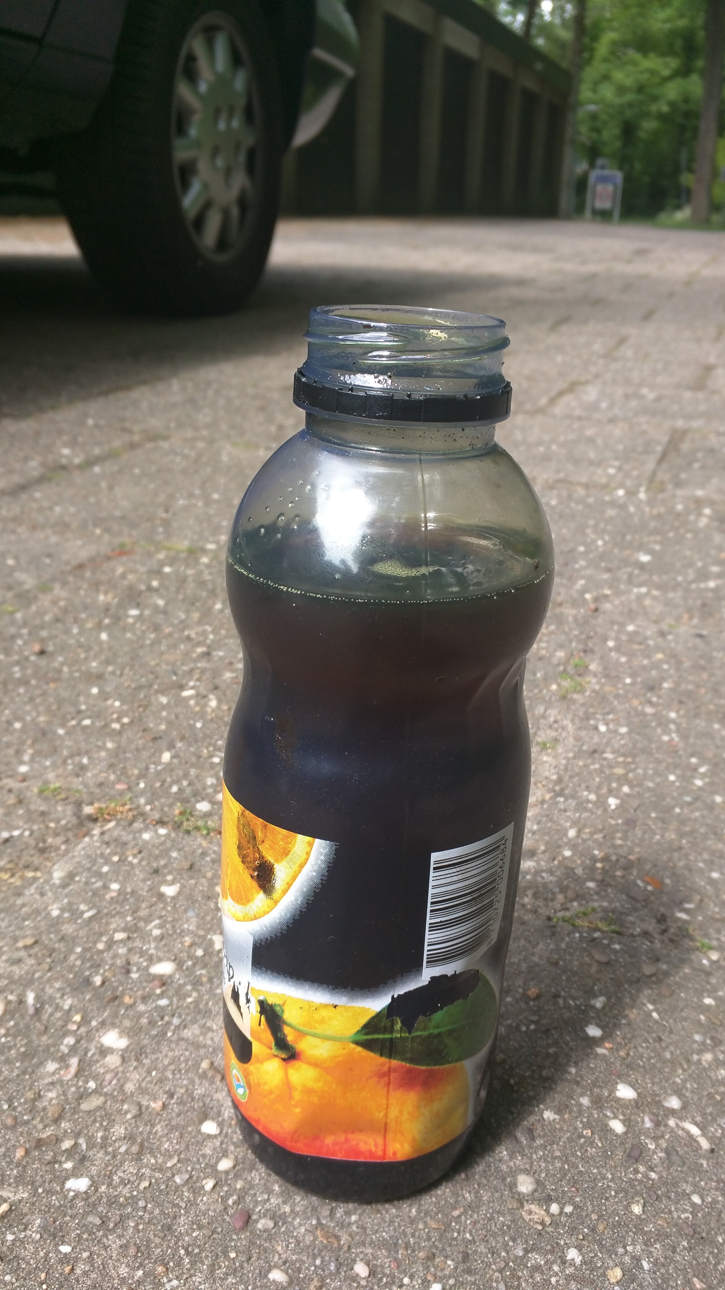

Tevens ook de LHM vervangen door Hydraurioncage en dat was ook wel nodig:
Bij het spoelen van de remleidingen bleek dat de ontluchtingsnippel RV volledig rond was, die heb ik dus niet gedaan want die nippel zit op zo'n onmogelijke plek dat ik daar geen tangetje voor heb om los te kunnen draaien....

Ik heb nog een goede reservewielbak onder mijn zwarte dame vandaan kunnen halen. Dus als je interesse hebt, PB maar.

Als je al andere achterbollen hebt zou ik die monteren. Van deze zou ik dan wel de vulnippels halen en bewaren. Mocht je dan in de toekomst zo'n set aanschaffen kun je die gebruiken.

Reserwielbak:
Olie:
Bollen:
