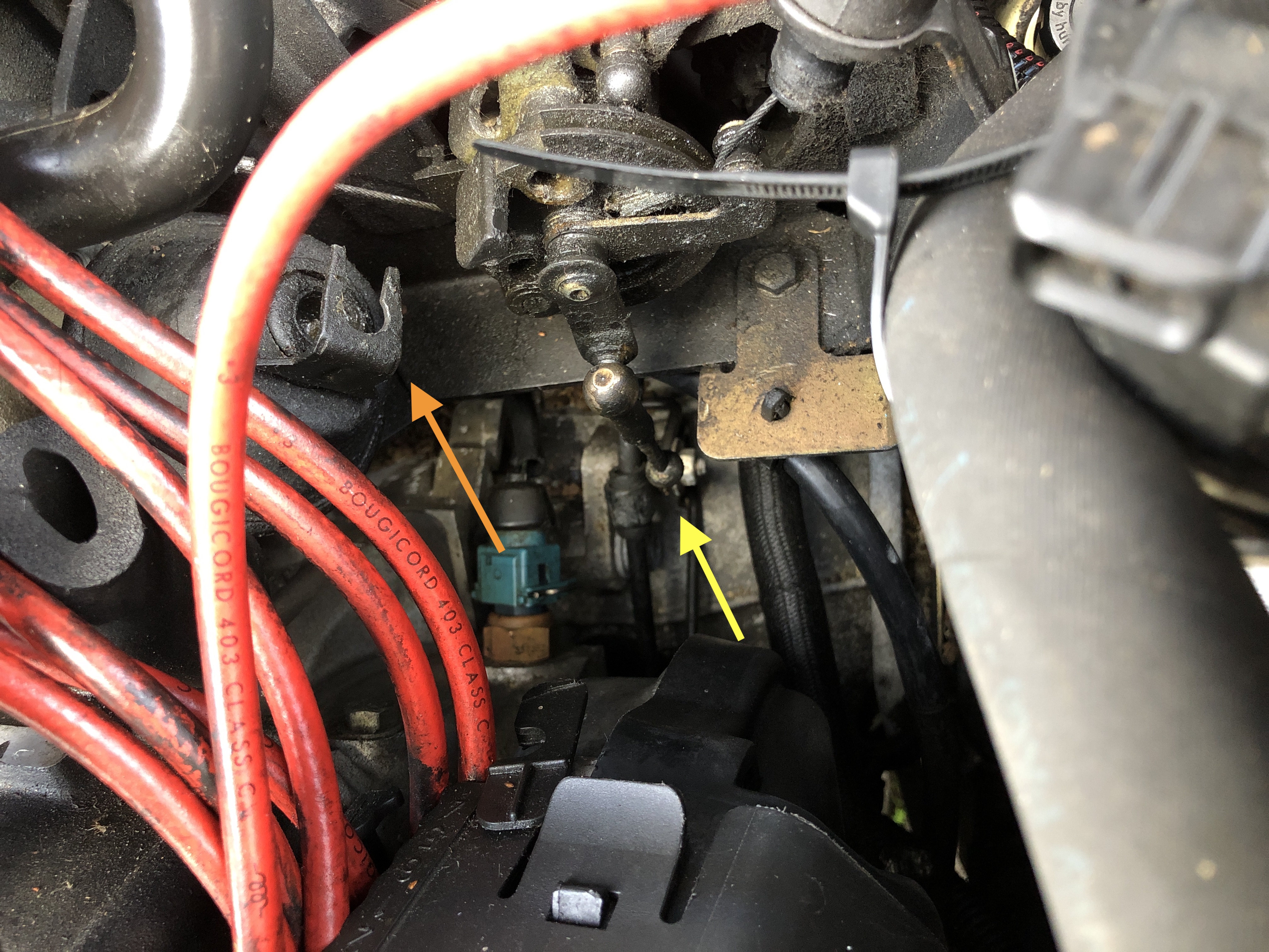

Nogmaals de kap open, motortje via de pinnen aangesloten en eens goed gekeken of er iets gebeurt in de buurt van het gasklephuis. En jawel, de beugel met de oranje pijl wordt keurig ingetrokken. Maar er gebeurt niets met de gasklep, hmmmmm daar zou dus een verbinding tussen horen. En wat hangt daar los te bungelen... het stelasje bij de gele pijl!

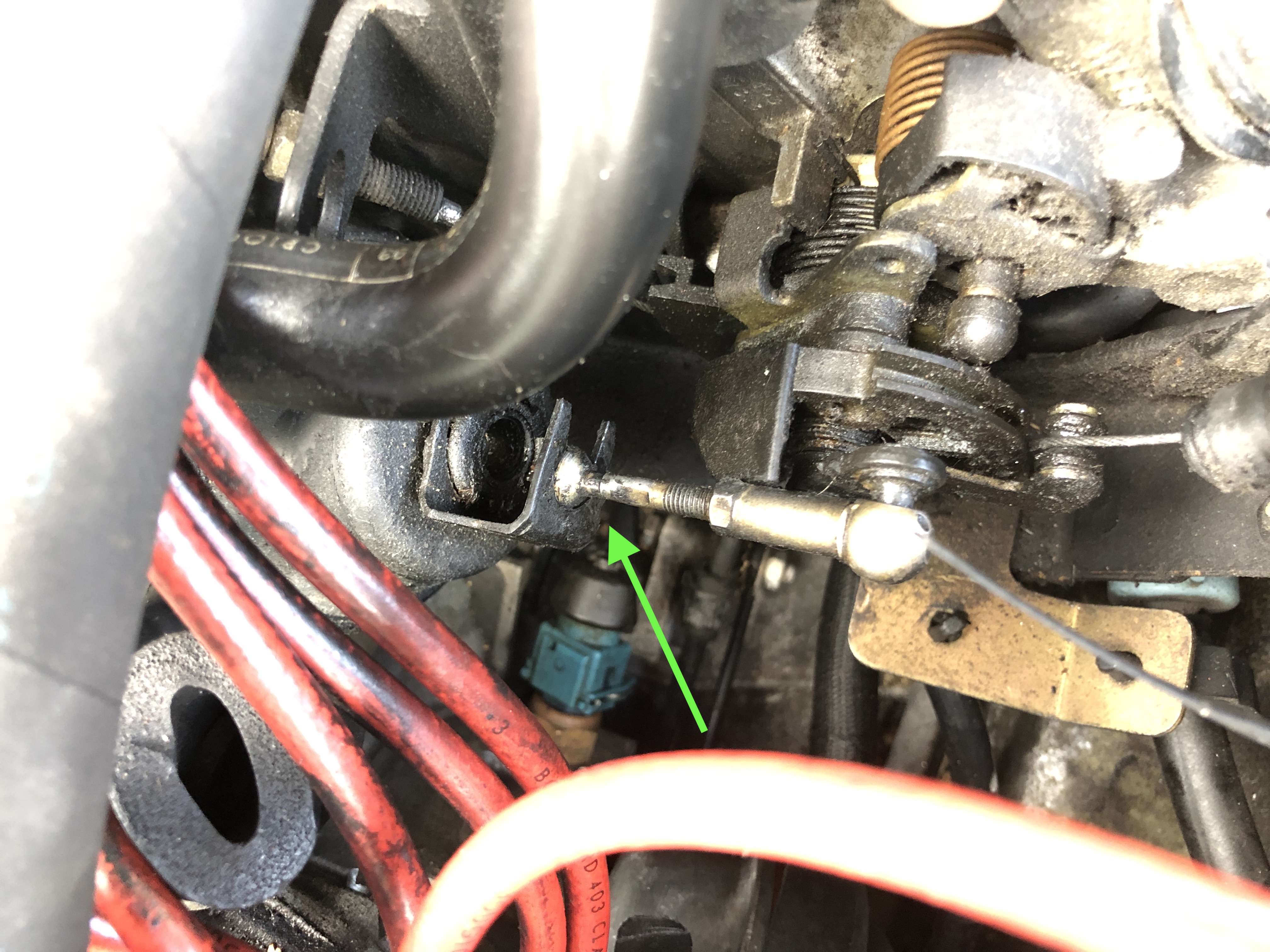

Stelbeugel weer gemonteerd zoals het maar op een manier kan, groene pijl:
Bij activeren van de CC-motor wordt de gasklep nu keurig op spanning gehouden. Te weinig kracht om 'm actief open te trekken (dat zou een Marco Bakkertje zijn!), genoeg om een even met de hand geopende gasklep vast te houden.
Stekker weer aangesloten op de CC-module, kap er weer overheen en proefrit: perfect!!
Blijf het raar vinden dat deze stel-as spontaan uit de beugel is geschoten, want ik ben daar daarvoor niet in de buurt geweest. Of hoort er nog bijv. een metalen klem op de kunststof beugel, zodat de bolkop er steviger in blijft hangen?

Bij mij zit op de balg een stang en gefixeerd met een kunststof kap.
Als ik de foto,s bekijk is dat bij jou anders en hoort het bolletje in het rubber kommetje te klemmen. Waarschijnlijk is dat te vet of te ruim geworden.

Hm, het stangetje schoot nog regelmatig los. Of, als ik dat voorkwam door 'm strakker te zetten met de stelschroef, dan deed de cruise het niet meer boven de 100 km/u. Blijkbaar maakt de afstelling meer uit dan "fysiek tegen de nok aan komen".
Nu het bolletje middels opvulringen in het rubber kommetje van de mof gefixeerd. Nog geen snelweg ermee gereden sindsdien, vanavond eens kijken wat dat wordt.
