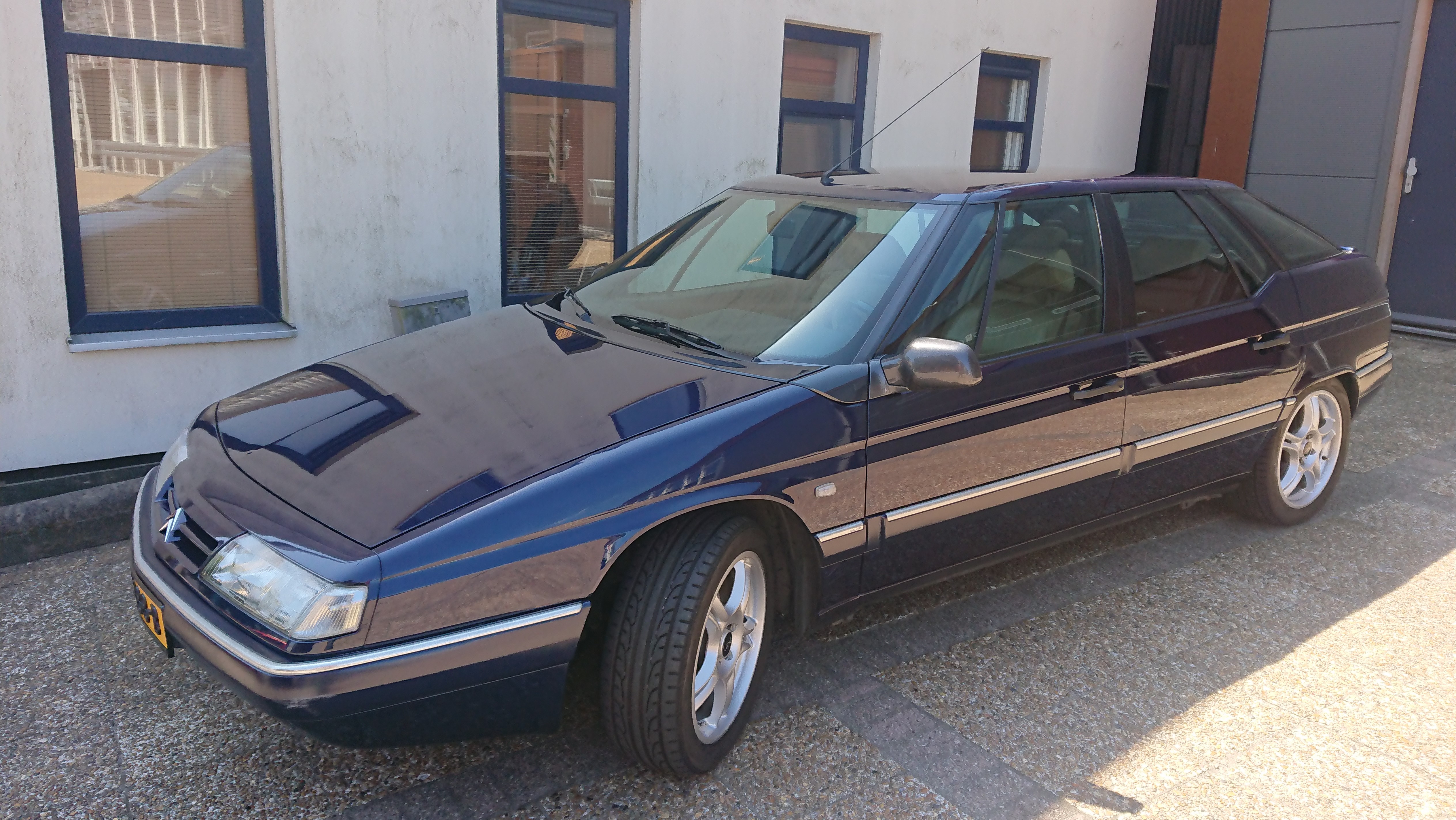

Na jaren lang kwijlend naar mijn vaders XM te hebben gekeken en een ontkenningsfase te hebben gehad waarin ik beweerde liever een strak/stug geveerde auto te willen rijden, ben ik enkele weken dan toch voor een XM gevallen. Onder het mom van een weekendje Duitsland, en "ach, dan ben ik toch in de buurt", wezen kijken en ik was verkocht. Het is een niet geheel smetteloze Blue Mauritius Exclusive met uitgebreide onderhoudshistorie geworden.
Na enkele weken wachten kon ik 'm dan afgelopen donderdag eindelijk ophalen. Enige strubbelingen met het duitse 'Strassenverkehrsamt' later was ik dan toch onderweg richting Nederland. Heerlijk.., ik wist meteen wat ik al die jaren gemist had.
Vrijdagochtend naar de RDW geweest voor de goedkeuring, en nu terwijl ik nog 5 á 10 lange werkdagen op het kenteken wacht maar eens rustig wat dingetjes aan de wagen doen om 'm 'af' te maken.
Binnenkort zal ik ff wat foto's hier plaatsen om 'm te showen en volgende maand ff er mee langs het magazijn rijden.

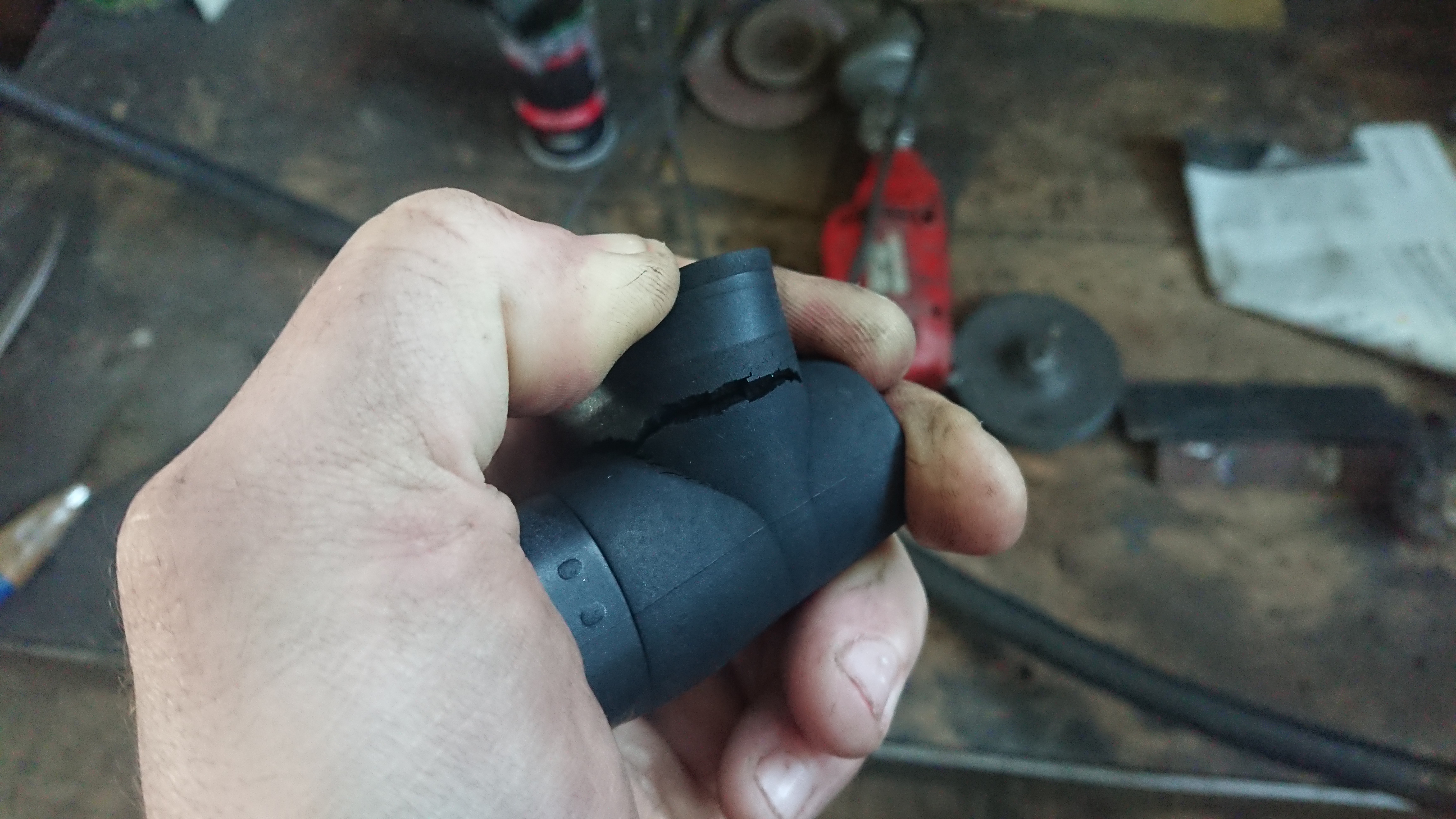

Zit er ook al weer een jaartje op. Dit is trouwens het gevolg van een breuk in het ventiel tussen de pressostaat en de droger/filter. Gebeurde dus toen ik de pressostaat er op draaide. Zou kunnen dat ik teveel kracht heb gezet, maar naar mijn weten tikte ik net tegen 'vingervast' aan.

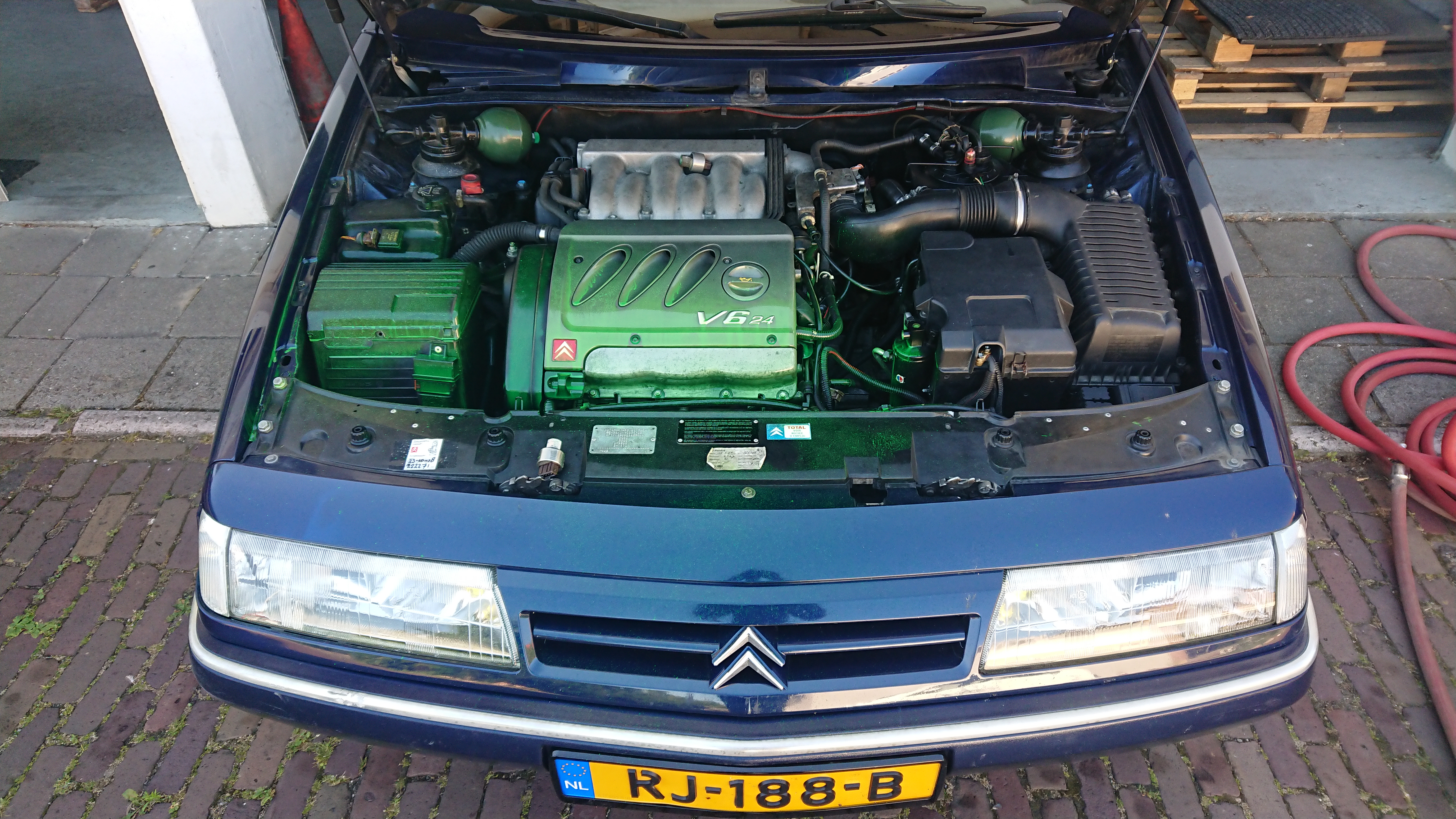

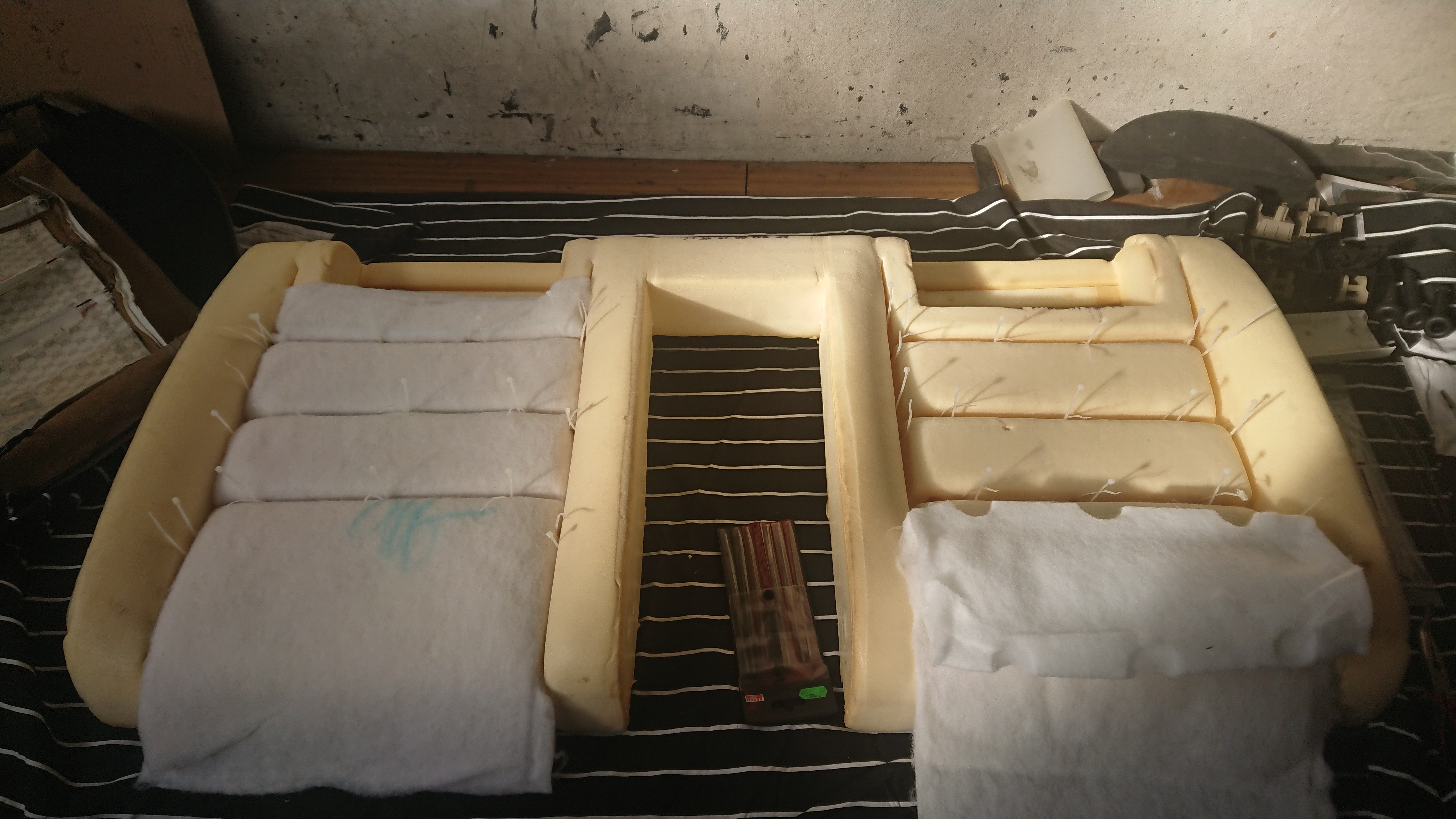

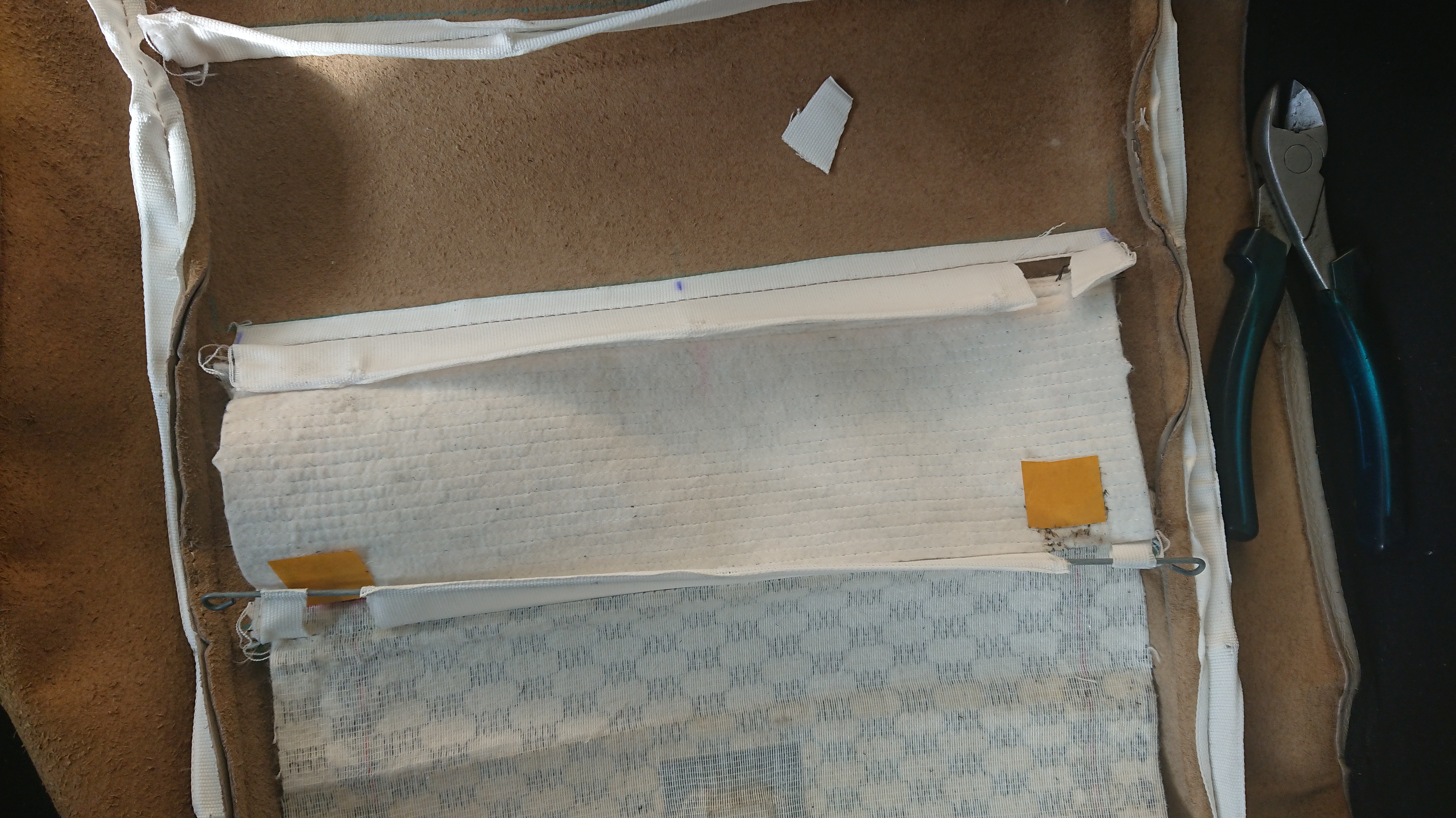

Omdat de winter nadert heb ik ook maar besloten om eens de stoelverwarmings-transplantatie af te ronden.
Toch wel lekker om nu ook zelf in een warme stoel te zitten en de pizza's op de achterbank weer warm gehouden kunnen worden.

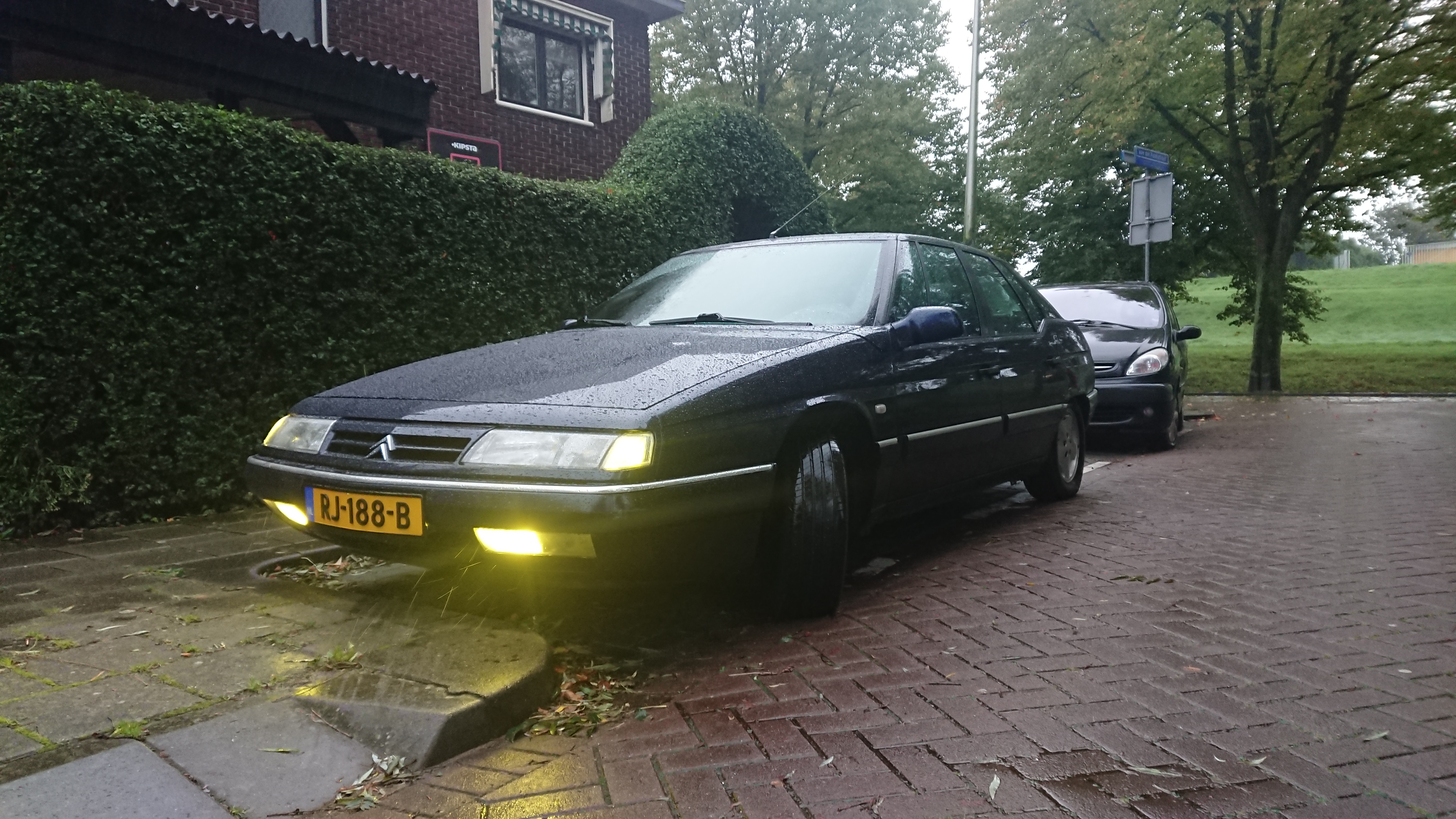

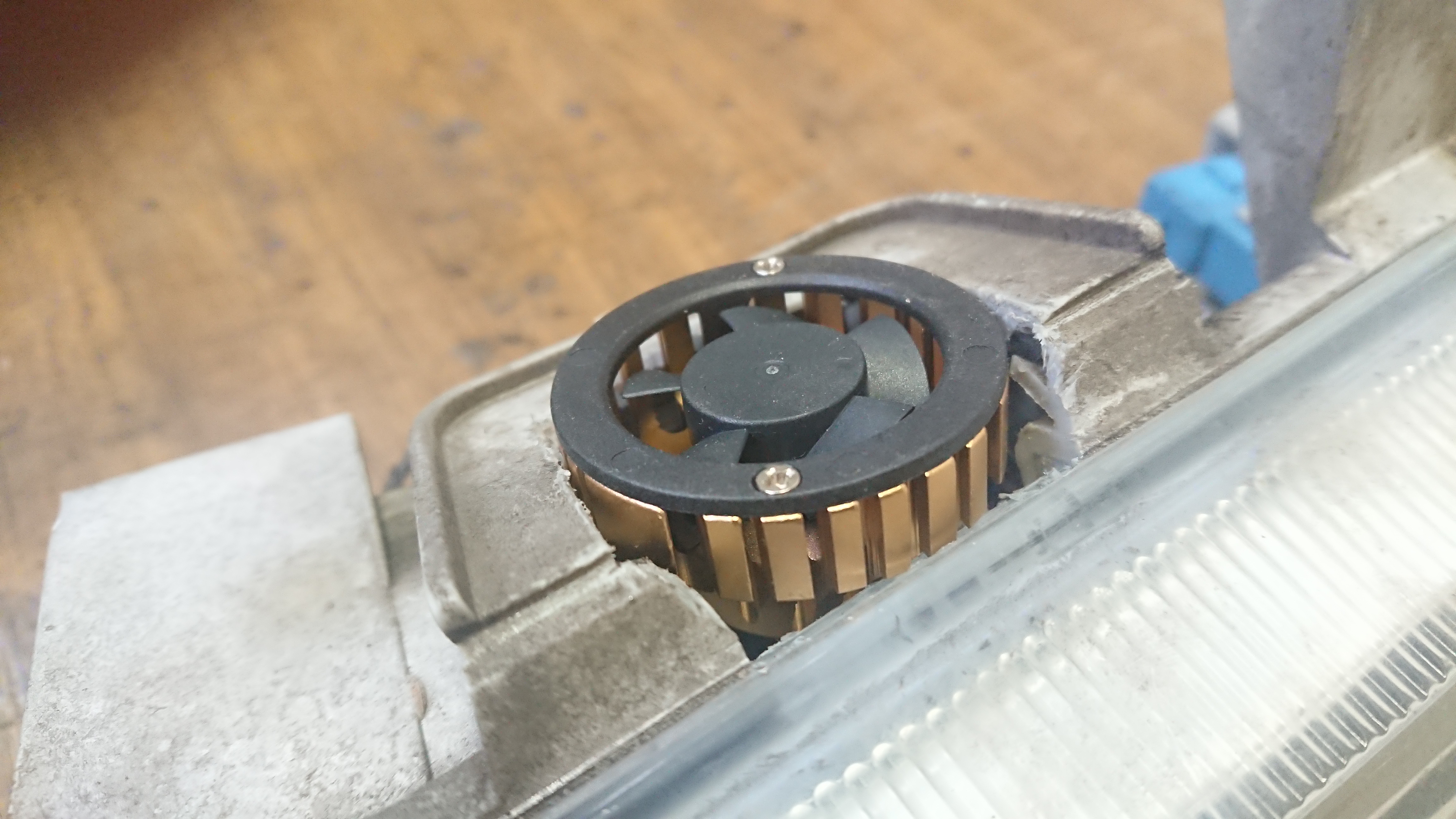

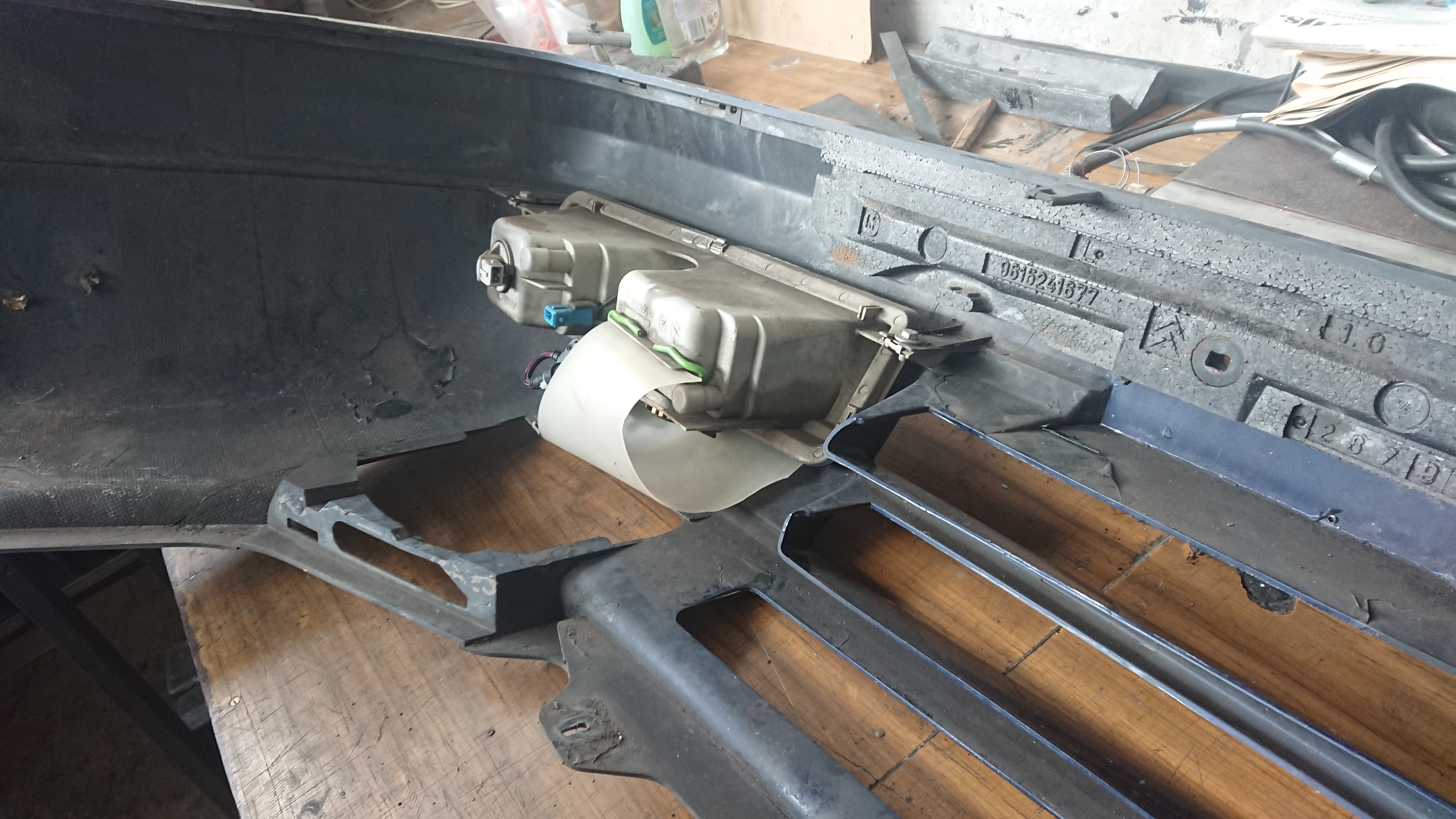

Ook de lichtshow aan de voorkant was toe aan uitbreiding. Nu de dimlichten van halogeen geel naar led geel was omgezet was er een fors kleurverschil ontstaan. Het led-geel is veel fletser en laat geel gekleurde halogeen lampjes (het klassieke geel) er bijna oranje uitzien.
Na lang speuren op internet en een paar miskopen dan toch eindelijk echt bij de dimlichten passende ledjes gevonden waarna natuurlijk de mistlampen ook niet meer achter kunnen blijven.
Voordat die mistlampen er in zaten heb ik ook nog wel wat trucjes mogen uithalen... Maar hé, je wil wat.
Als laatste was het ook weer eens tijd om de veerbollen hun 'periodieke' controle te geven. Vorig jaar heb ik een vulset aangeschaft en heb toen mij 2 jaar oude veerbollen weer op druk gebracht. Voordat ik ze ging vullen heb ik de bollen getest. Ze waren toen zo'n 10 tot 15% van hun druk verloren, met als uitschieter de voorste hoekbollen. Die waren al 25% kwijt.
Ook deze meting was de score ongeveer hetzelfde. Weer 10-15% verlies en 25% op de voorbollen.
Wegens een gat in míjn geheugen heb ik de middenbollen nog iets verder overvuld dan vorig jaar. Nu zit voor 450cc@90bar en achter 400cc@60bar.
Dit heeft als resultaat dat de achterkant nu zo zacht is dat ik deze met de hand tegen de aanslagrubbers geduwd krijg.., dus daar twijfel ik nog over of dat niet iets te is. Als ik het wil houden zal de voorzijde ook nog wel iets meer druk moeten krijgen. Die voelt nu een beetje uit balans met de achterzijde.

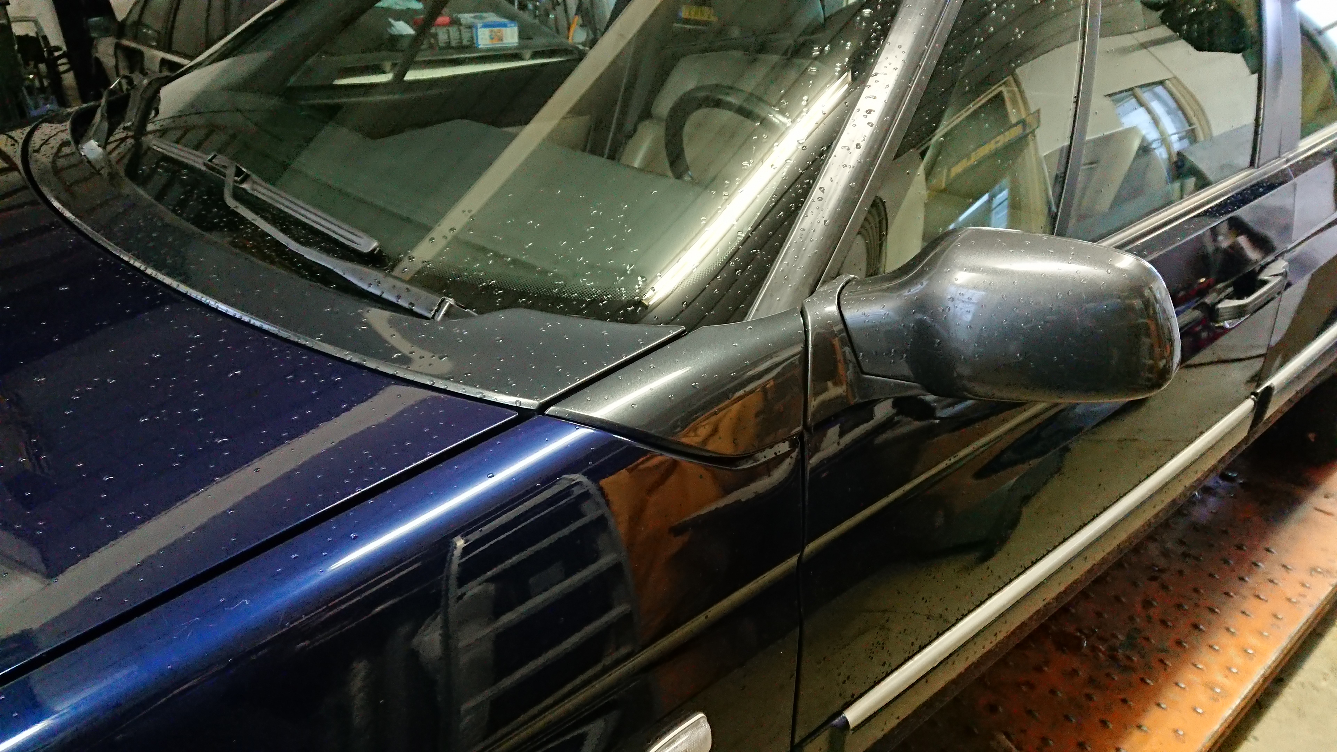

En als laatste en meest recente... heeft het 'tjoening'-virus toch weer een beetje grip gekregen. Het was als experimentje bedoelt, maar ik ben bang dat ik hier toch wel aardig snel aan ga wennen.
(de spiegel lijkt helaas een iets lichtere grijs door de lichtval.)

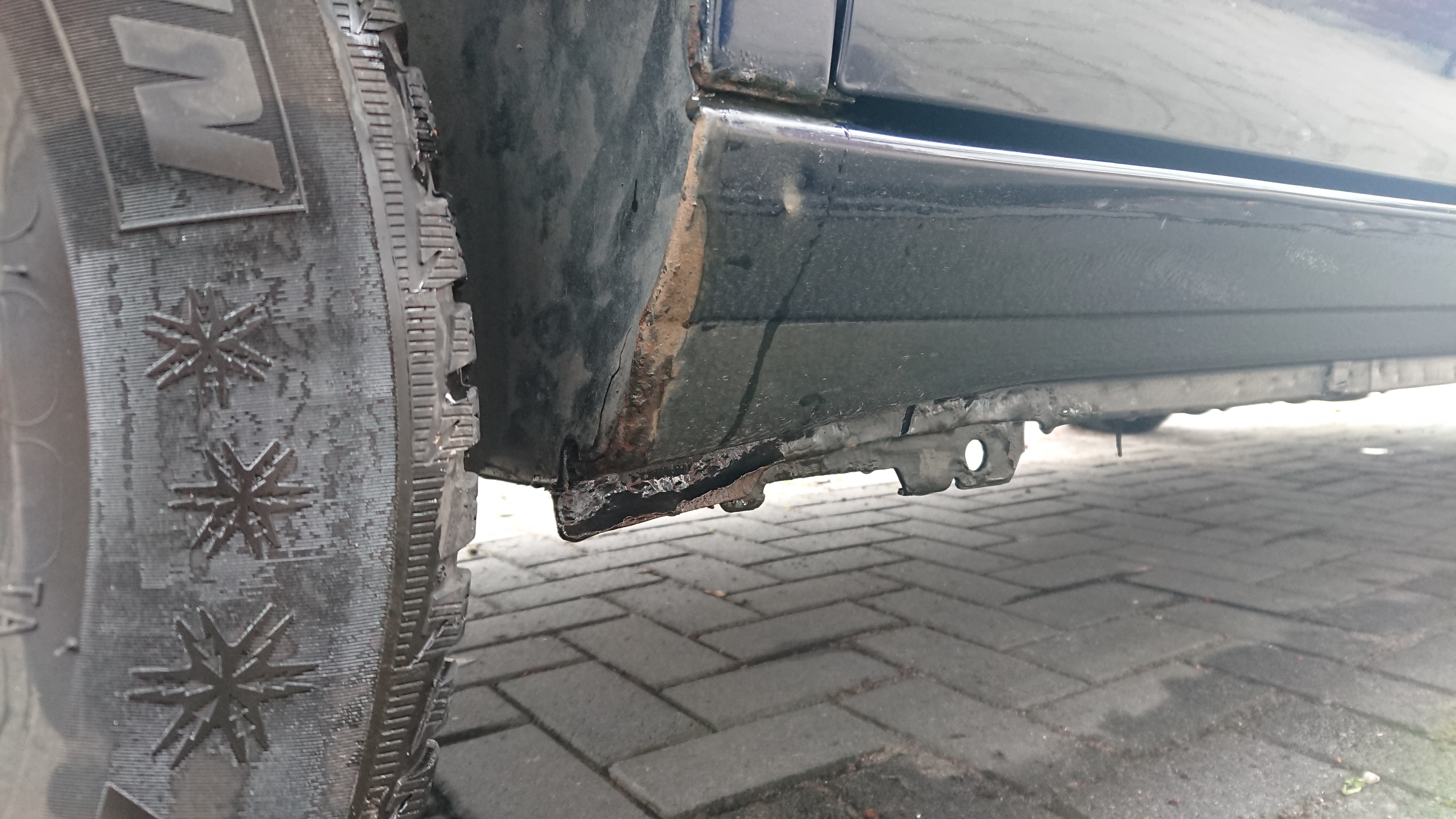

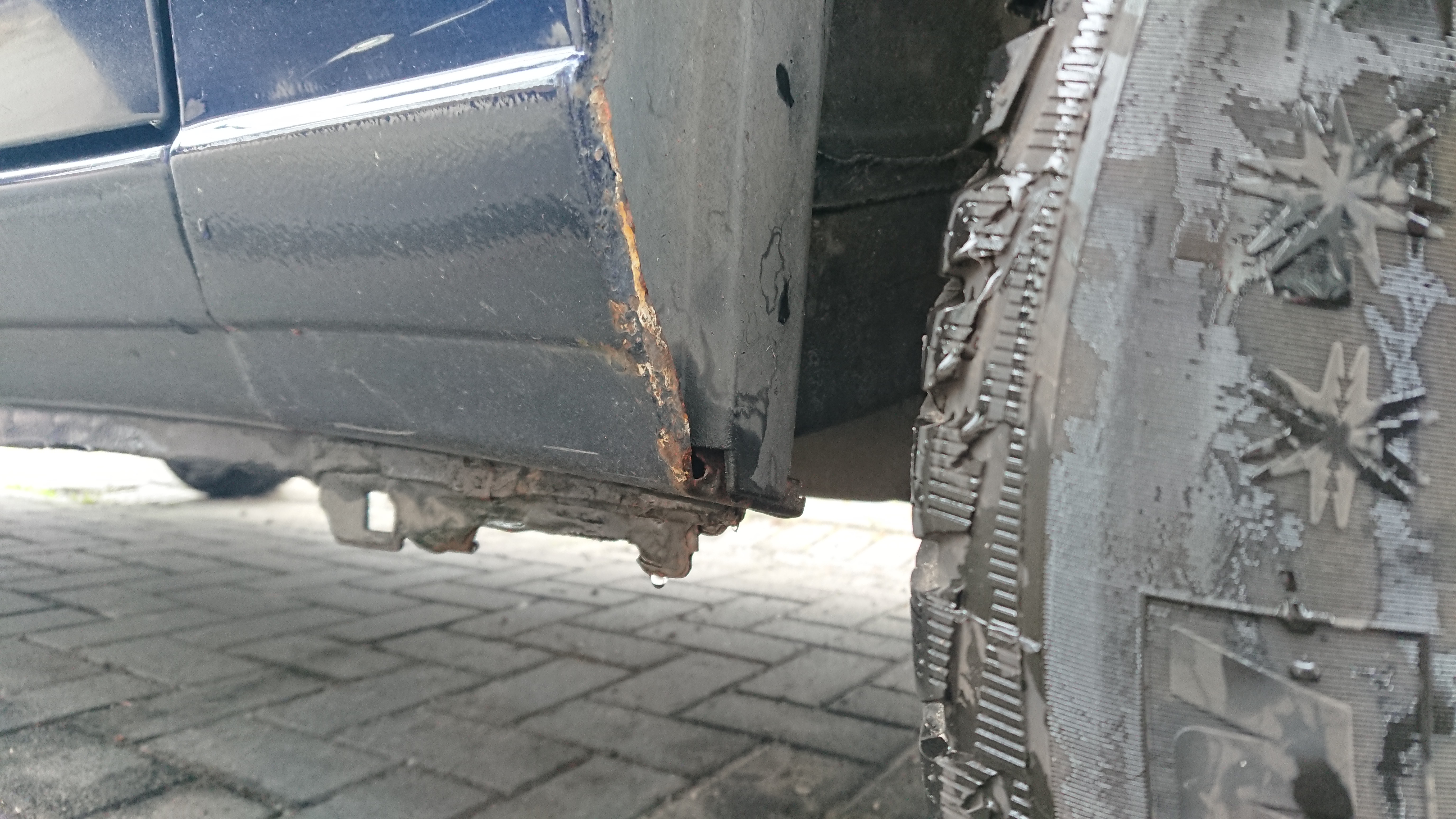

Vandaag de winter van de Blaueboot af gespoelt. Zomerbandjes komen er van de week weer onder.
Helaas kom je er dan achter dat die 2 weekjes winter die we dit jaar hebben gehad zo'n beetje het laatste zetje hebben gegeven om dan toch maar eens de bekende 'dorpelhoekrot' in te laten treden.
Gelukkig is 't op alle vier de hoeken allemaal nog vrij oppervlakkig. Denk dat ik om 't proces ff te vertragen mezelf er makkelijk vanaf ga maken door gewoon roestomvormer er overheen te spuiten. Dan kunnen we 't echt netjes maken op het moment dat de LMN weer in rijbare staat en van de brug is.

Ik heb zojuist mijn banden gewisseld en heb precies hetzelfde euvel geconstateerd. Ook oppervlakkig gelukkig.
RE: Das Blaue Boot
Om naar van te worden... Maar opzich zijn die flapjes/randjes redelijk snel gedaan denk ik.
Ff de roest er af, goede zinkspray er op, MoTip Anti-Gravel en daarna netjes de juiste kleur lak er op.
Maar ik heb al een tijdje m'n twijfels over de staat van mijn pvc-coating over de gehele onderrand. Ik heb iets te vaak nu met m'n bodem over de grond/stoeprand gegaan.
Dus als ik dan toch er iets aan ga doen wil ik meteen over de gehele lengte dat aanpakken.

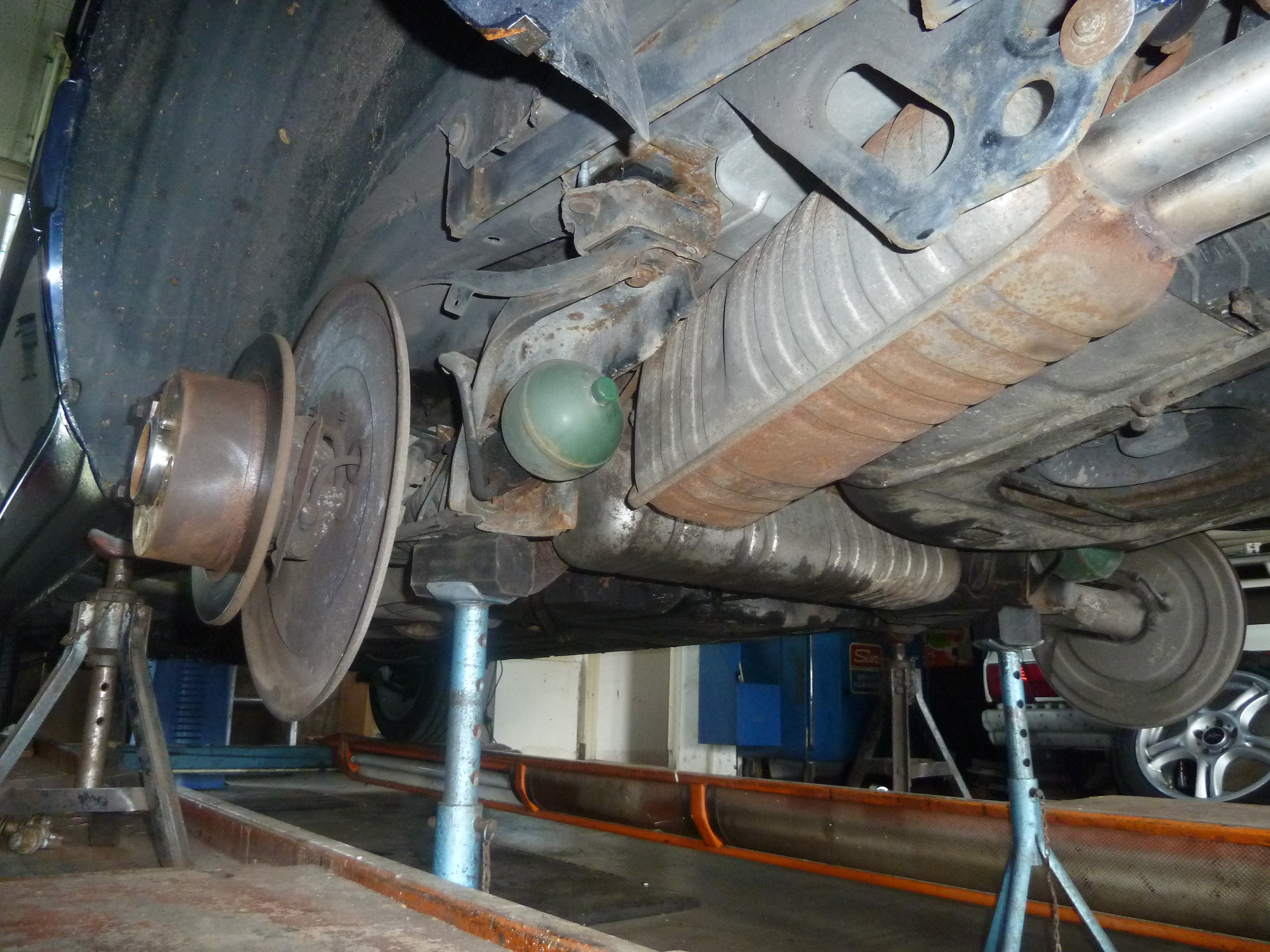

Zo, de jaarlijkse poestbeurt zit er weer op. Net zoals de Zenders... en deze keer mogen ze blijven. Nu alleen nog even sparen voor een set fatsoenlijke Primacy's.
Het voordeel van een stugge Chinese band is dat er allerlei rammels aan de wagen beginnen op te vallen. Tijd dus om eens wat rubbers van de wielophanging te gaan vervangen.

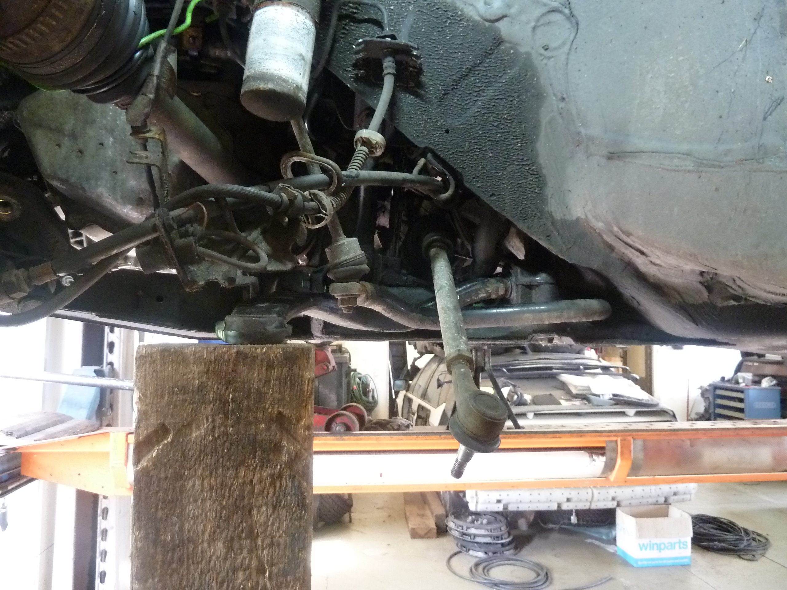

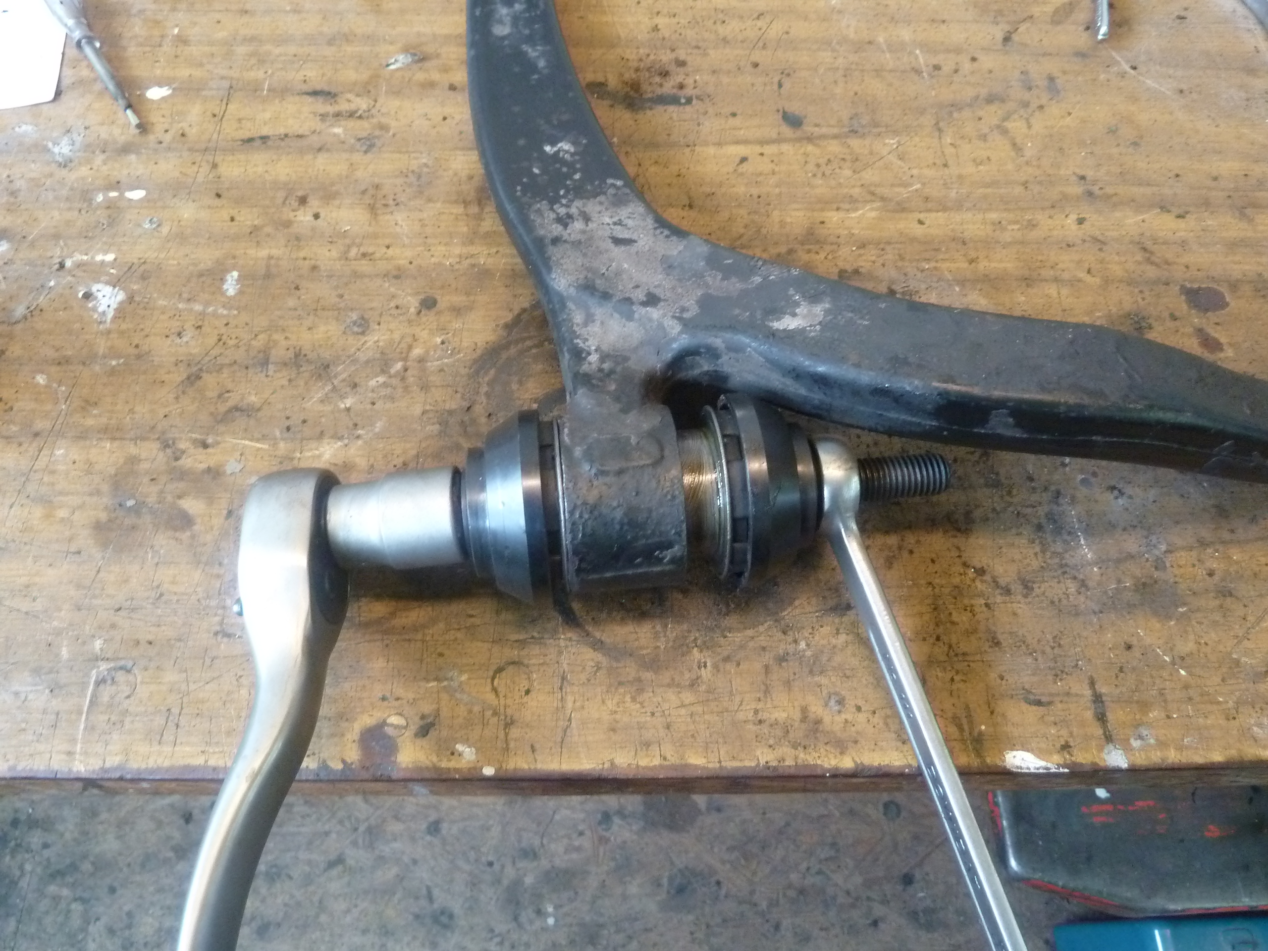

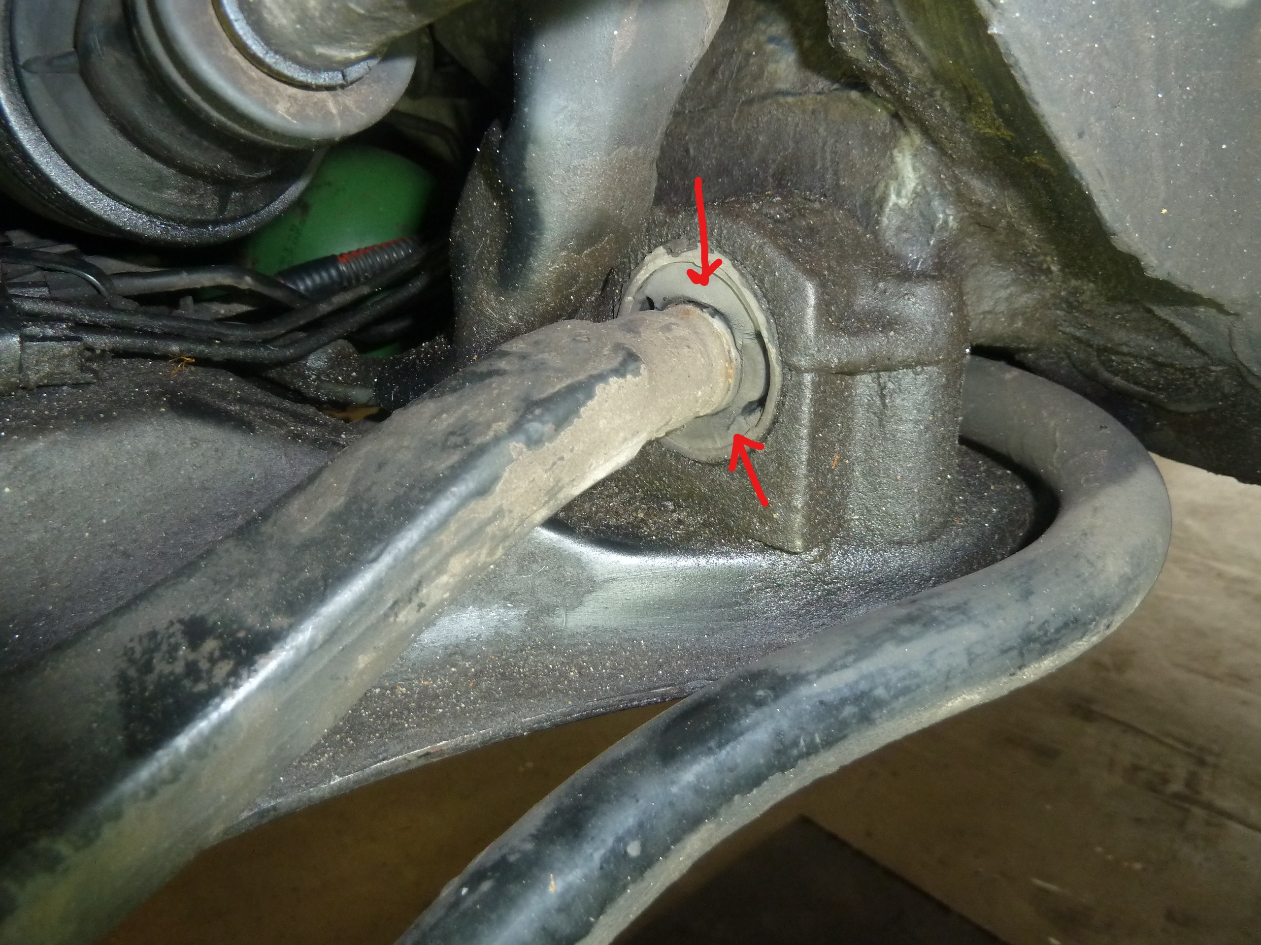

De rubbers waar de voorste draagarmen in torderen zien er in ieder geval niet zo fris meer uit. De vakjes zijn ingescheurd en ook de binnenbus begint al van het rubber los te komen.
Op de foto valt het niet te zien, maar dit zijn al niet meer de originele rubbers. Op de andere zijde staat een productiedatum van 2009 geprint.
De voorste bussen (het scharnierpunt) zagen er beter uit, maar ach we zijn er toch, dus vervangen maar. (Helaas alleen een foto van de assemblage)
Daarna weer netjes in de juiste stand terugmonteren (draagarm moet in lijn liggen met het subframe wanneer je de achterste torsie-rubbers vastzet) en we kunnen door voor de wiellagers.

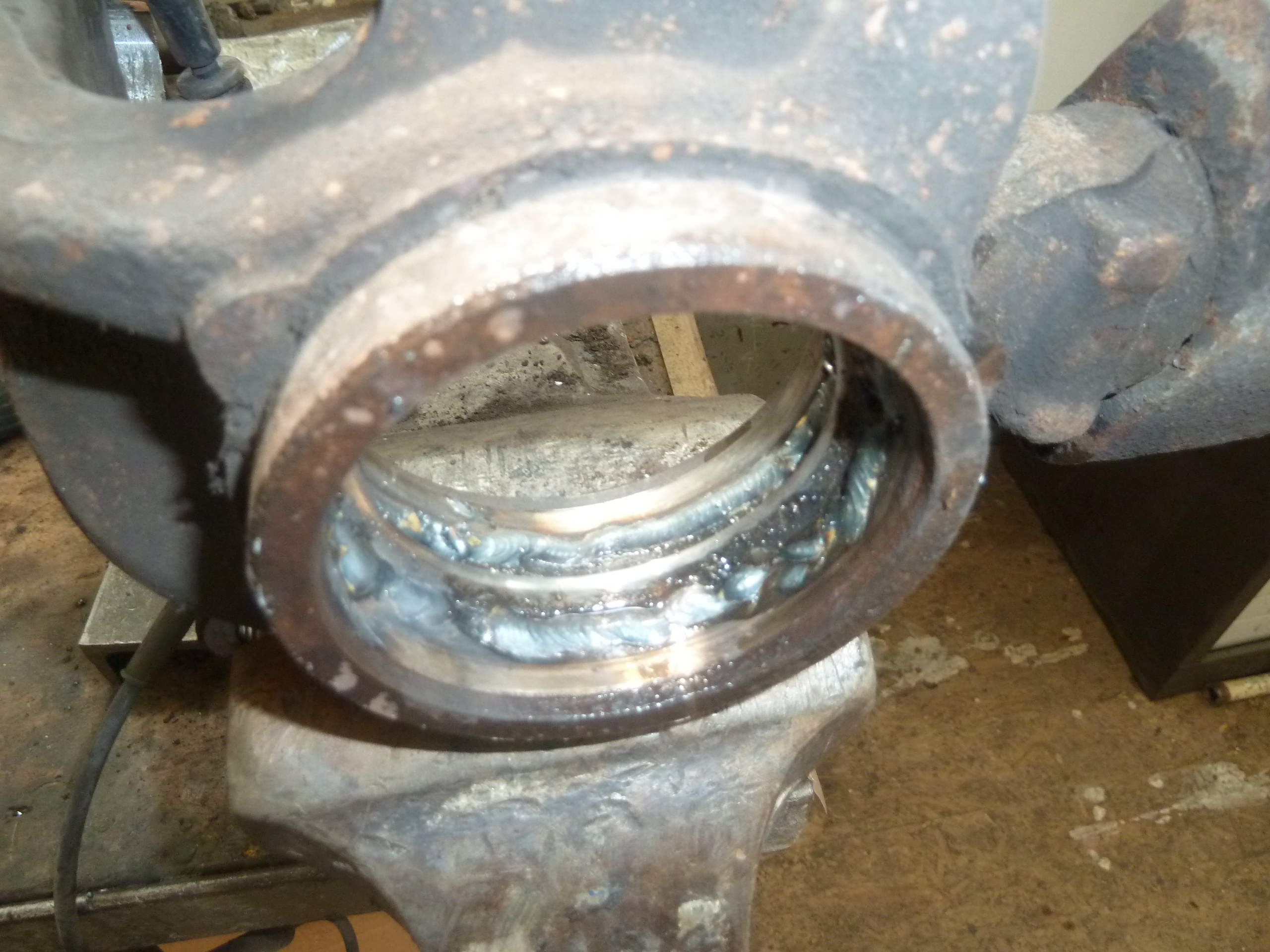

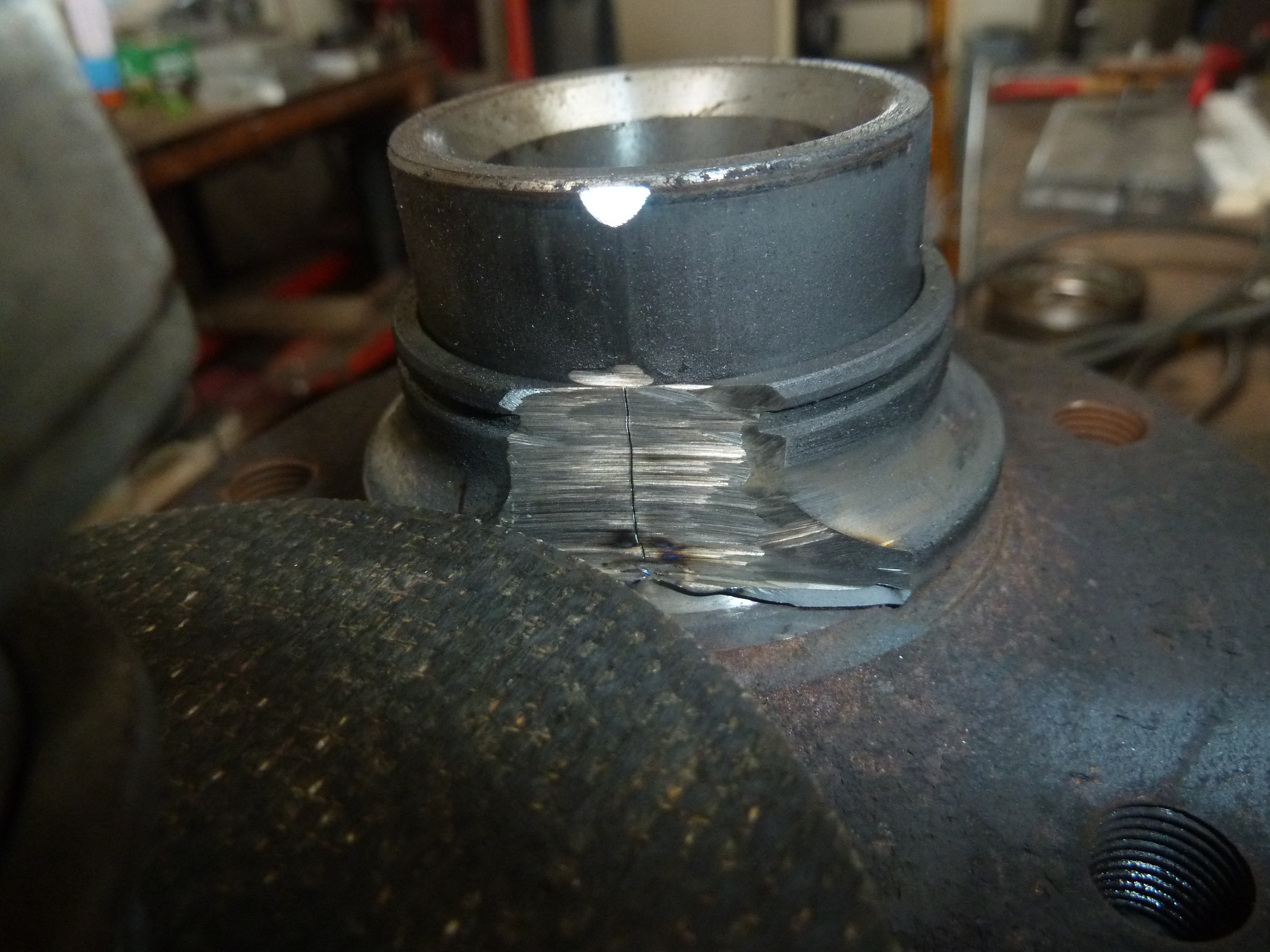

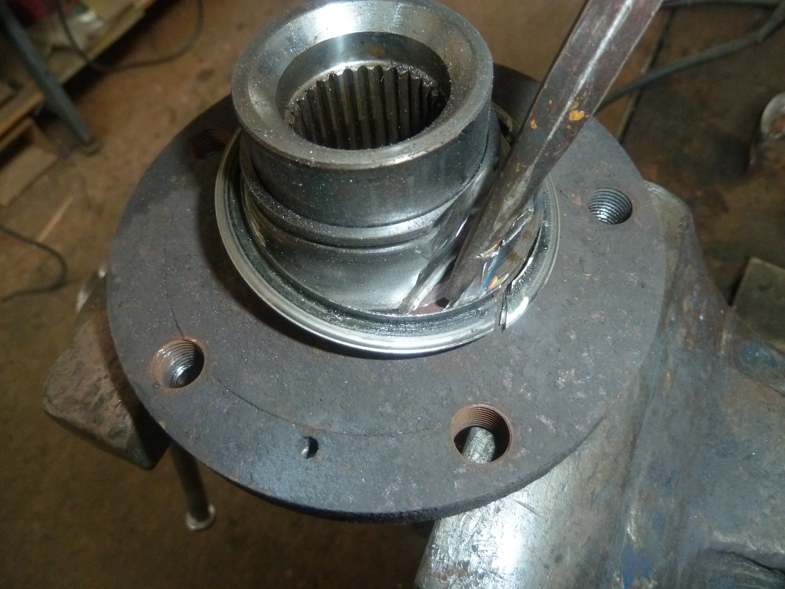

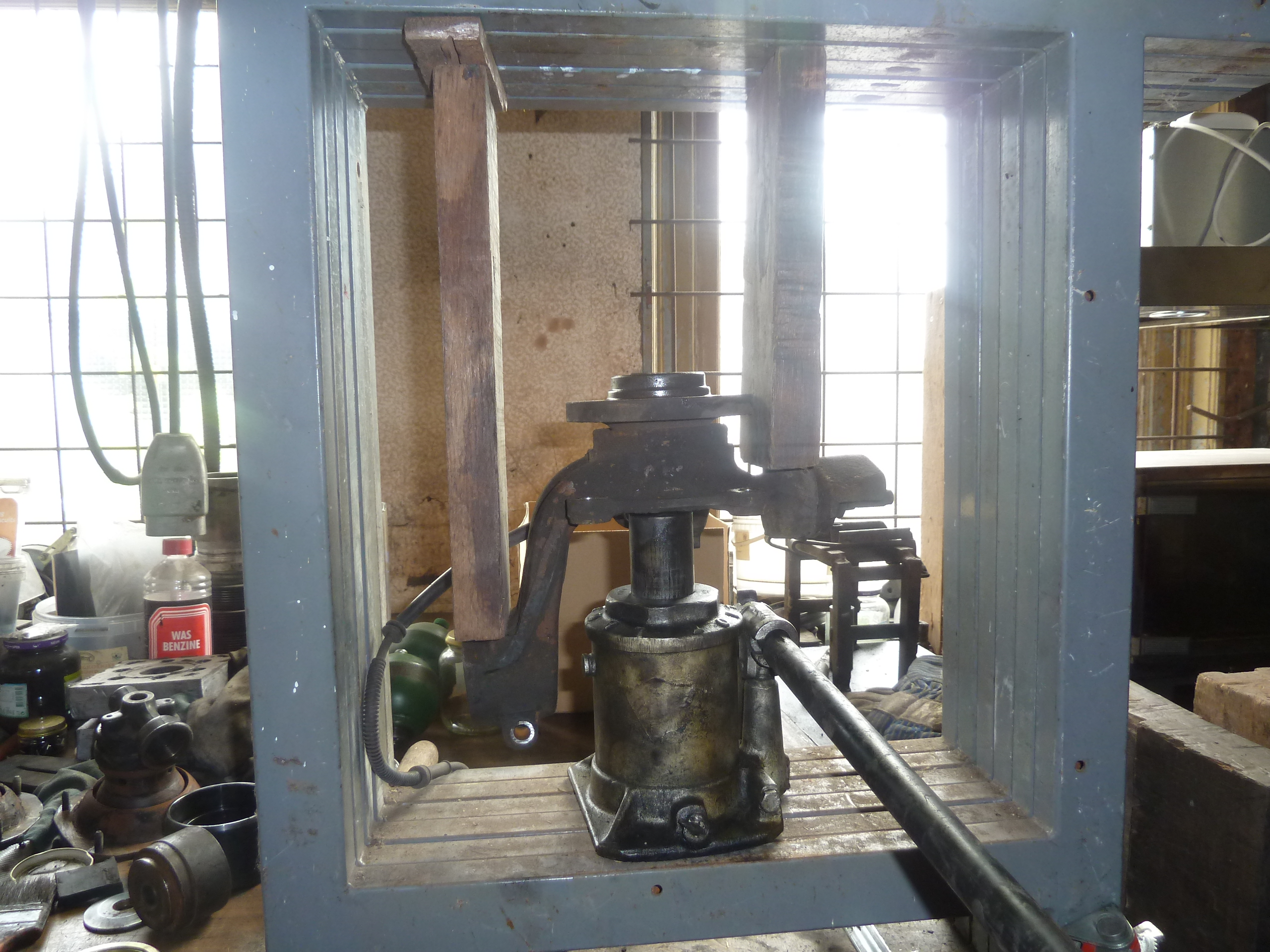

Want dat wiellager rechtsvoor heeft een beetje speling. Naar goed gebruik gaan we dan ook maar meteen degeen aan de linkerkant ook meepakken.
Het loskrijgen van het fusee zelf is niet zo heel spannend. En met een pers (10-tons porkrik) is de naaf ook redelijk makkelijk uit het lager te persen.
Maar als je diezelfde 10-tons krik loslaat op het lager om deze uit het fusee te krijgen dan gebeurt er precies.., niks.
Na wat creatieve tot wanhopige pogingen met warmstoken van het fusee toch maar bij Google ten rade gegaan.
Blijkt dat het lasapparaat wel eens een oplossing zou kunne bieden.
Dus netjes zoals geadviseerd het binnnewerk uit het lager gesloopt, 2 dikke rupsen helemaal rond in de overgebleven lagerschaal gelast..,
... en na wat af laten koelen was de lagerschaal er zo goed als met de hand uit te drukken.
Om de naaf zelf blijft ook een stukje lager zitten. Dat zou er volgens WPHboeken zo vanaf te trekken zijn.
Uiteindelijk toch maar de slijptol er bij gepakt.
Zo dicht mogelijk langs de naaf insnijden zodat je een stukje kan wegbreken van het lager restant.
En dan op het overgebleven vlak haaks de slijptol zetten om het vlak steeds dunner te slijpen tot deze barst.

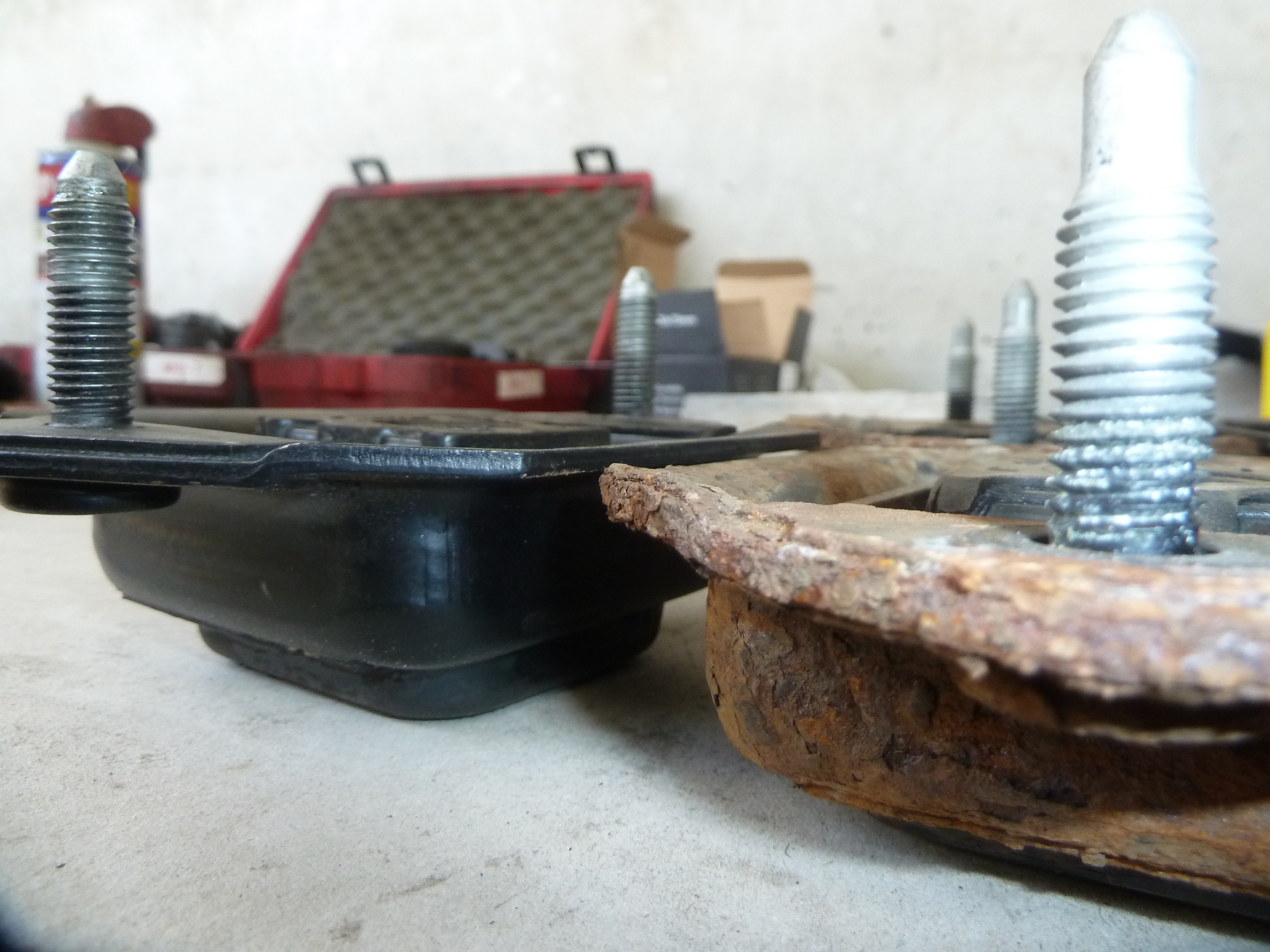

Nu had ik ook al een nieuwe set silentblocs voor de achterzijde op de plank liggen. Het vervangen daarvan had ik nog niet helemaal in de planning staan, maar aangezien het in niet al te veel tijd kan heb ik dat toch ook maar gedaan.
Creatief met bokjes en een brug, en je kan het subframe ver genoeg laten zakken om de blokken er tussen uit te trekken.
Op zich waren de silentblocs nog best oké. Ietwat roestig, maar het rubber zit nog netjes vast. Wel zijn ze ten opzichte van de nieuwe (zelfde merk) al ietwat ingezakt.
Vooruit maar, die oude gaan nog even op de plank. Die zijn nog wel op te knappen en te gebruiken voor het geval er echt nergens meer iets nieuws te regelen valt.

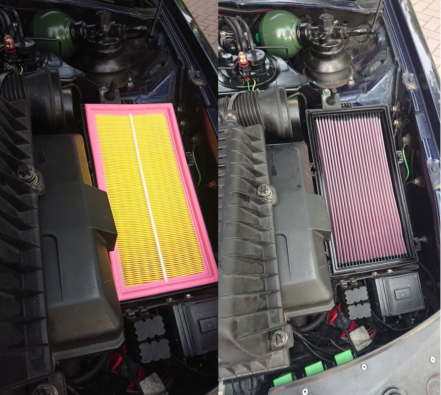

Als laatste vandaag nog wat verwennerij voor de dame binnen gekregen en meteen geplaatst.
Er uit met het Valeo luchtfilter, plaats voor een mooi K&N stofdoekje.
ps. Voor de duidelijkheid. Dat K&N filter is NIET de reden dat de motor weer soepel door de toeren gaat. Dat was al voor het plaatsen van dit filter.
