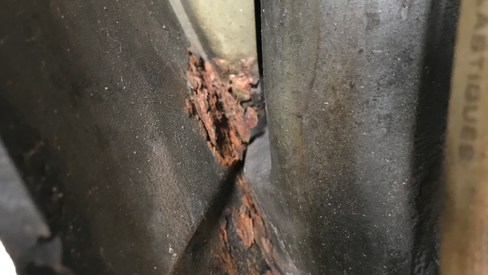

Bekende beelden, ik moet beide kriksteunen voor ook nog eens aanpakken.
Er komt nog een hoop troep onder je scherm ondanks die plastic binnenschermen.
als je in de dorpel aan het zagen bent maak eens een foto van de doorsnede/opbouw van de Kriksteun .
dan kan ik me vast gaan inleven  .
Als je het werkplaats boek (plaatwerk ) neem, blijk dat het krik steun een plaat van 4 mm. is en aan het binnen scherm zit gelast samen met de binnen plaat van de dorpel.
Op mijn blauwe donor zaten spatlappen; kon de zijschermen weggooien vanwege roest; en één kan was al een keer gelast.
Geen gunstig effect dus (n=1)
zo'n uitslag zou erg prettig zijn. Op de langere termijn echt wel nodig. Maar dan zouden we ook een mal moeten vinden om de ronding te maken. Of kun je op een zetbank die ronding monteren/instellen?
Op citromobiel de kriksteunen van xm's bekeken. Ja rare afwijking werd niet opgepakt, maar type 1 heeft kriksteunen met neusjes waar je de krik in kunt hangen en type twee een vlakke rand. Waarom dat veranderd is is onduidelijk. Zou dat te maken hebben met de anti inzakbol? en zijn de type 1 kriksteunen (met de neusjes zoals gebruikt bij de xm op de poetsbrug bij Gert ) beter dan type II?

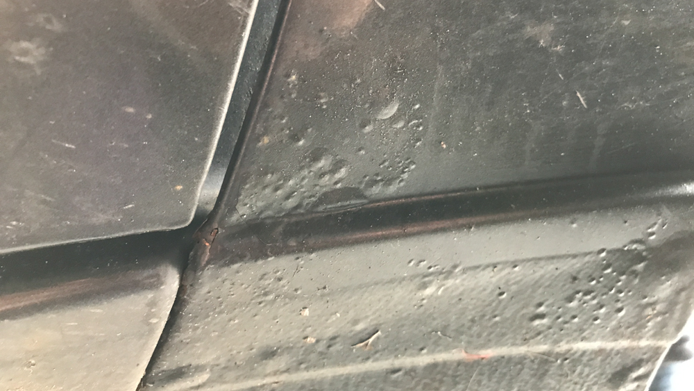

Nog even iets over die rotzooi onderin het voorscherm, als je de auto met de hand wast, kun je vanuit het portier als dat open staat met een straal water de dirt wegspuiten.
Als je dit ziet aan de buitenkant .......
.......  dan zit dit dus aan de binnenkant
