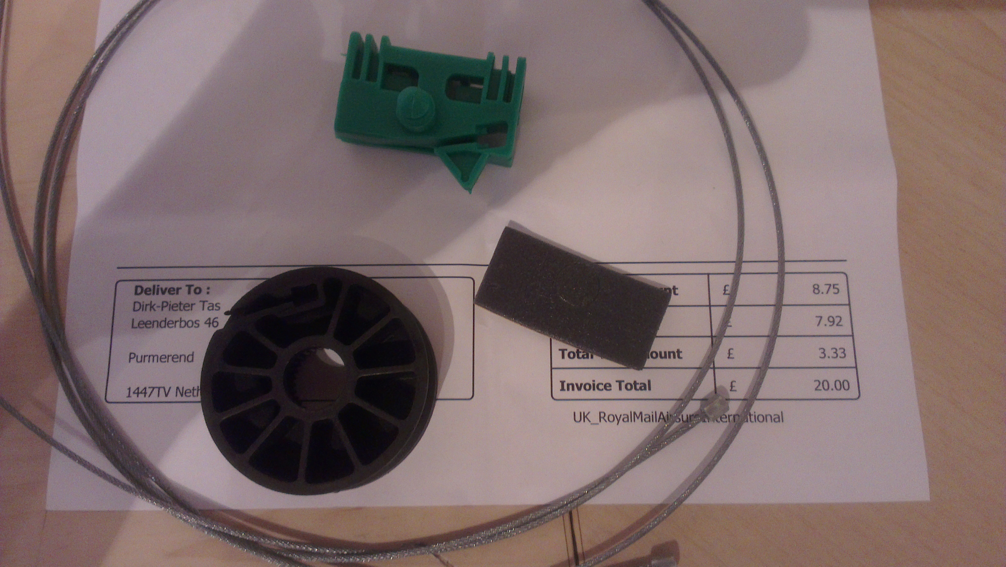

Op Ebay kun je ook het spoeltje vinden, bij mij was dat helemaal naar de k***e namelijk.
Is wel voor een Xantia en je hebt dus niets aan de kabels en het verbindingstukje, maar goed voor rond de € 20 een nieuw spoeltje... ik had het er wel voor over.

Het Xantia spoeltje wat ik hierboven laat zien past helaas niet! Nou ja, het past wel, maar het draadgleufje gaat de verkeerde kant op. Omdraaien kan niet helaas :-(

Dat is balen Dirk-Pieter. We hebben gereviseerde raammechanismen in het magazijn liggen. Dan moet je we de oude kapotte weer inleveren. (En je moet ook clublid zijn uiteraard ;-)
Dat is net als met de ventilatormotor, die is ook precies in de Xantia in spiegelbeeld uitgevoerd. Heb je niets aan in een XM.
Rare jongens, die Fransen.
