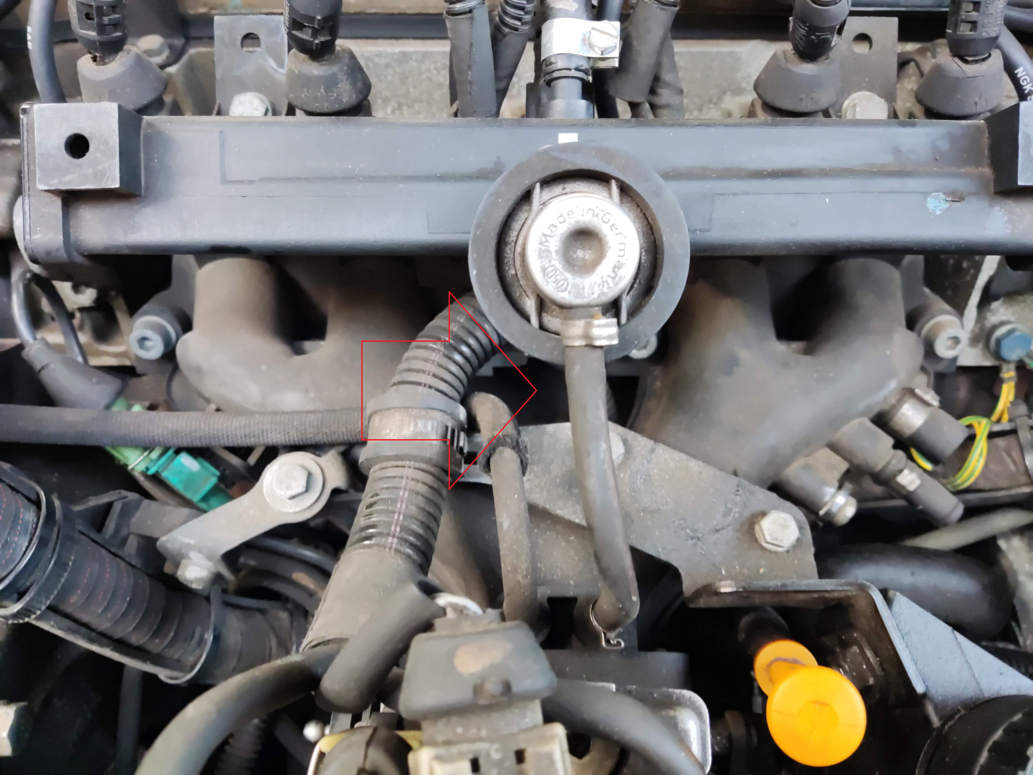

Lekkende retourleidingen kunnen inderdaad een vakantie goed verpesten. Zeker gezien het zulke makkelijke oplosbare problemen zijn.

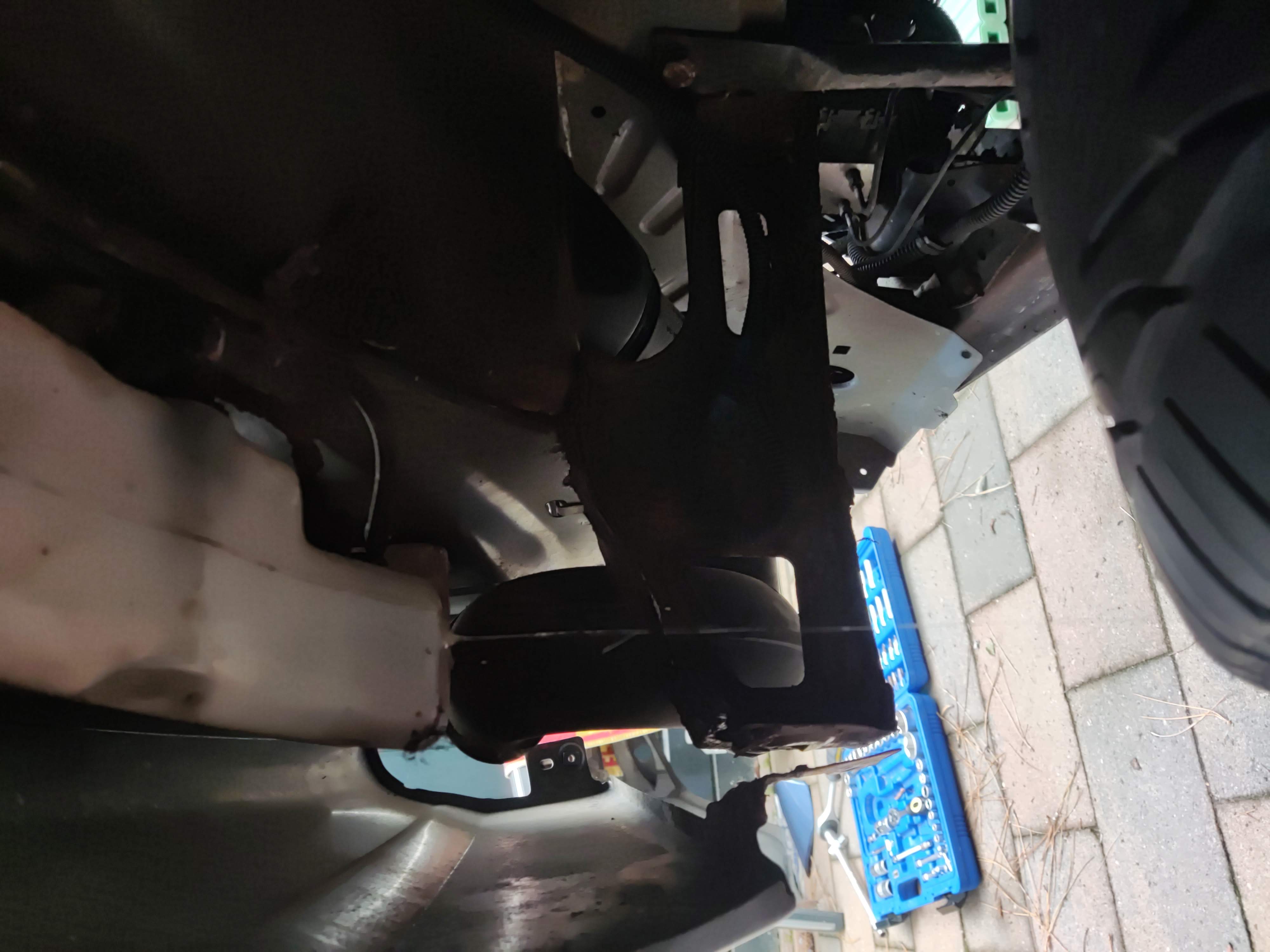

Je vroeg nog naar het vervangen van die SC/MAC bol. Dat is inderdaad een aardige klus. Namelijk:
- Achterdempers weg
- En dan officieel het achterste subframe 'even' laten zakken.
Dat is omdat de bol anders in de montage opgesloten blijft liggen tussen de montageplaat (soort van hoekplaat), bodem kofferbak en subframe.
Alternatief is dat je de beugel van het subframe loshaalt. Die zit met 3x dop 10 bouten vast. Uiteraard achter de montageplaat onder de bol.
Dat heb ik ooit een keer gedaan bij m'n eigen wagen en toen ook meteen de beugel bijgeslepen zodat de bol er nu sowieso uit te krijgen valt.
Mocht ik die bol weer eens voor een ander vervangen dan laat ik met alle liefde het subframe zakken.

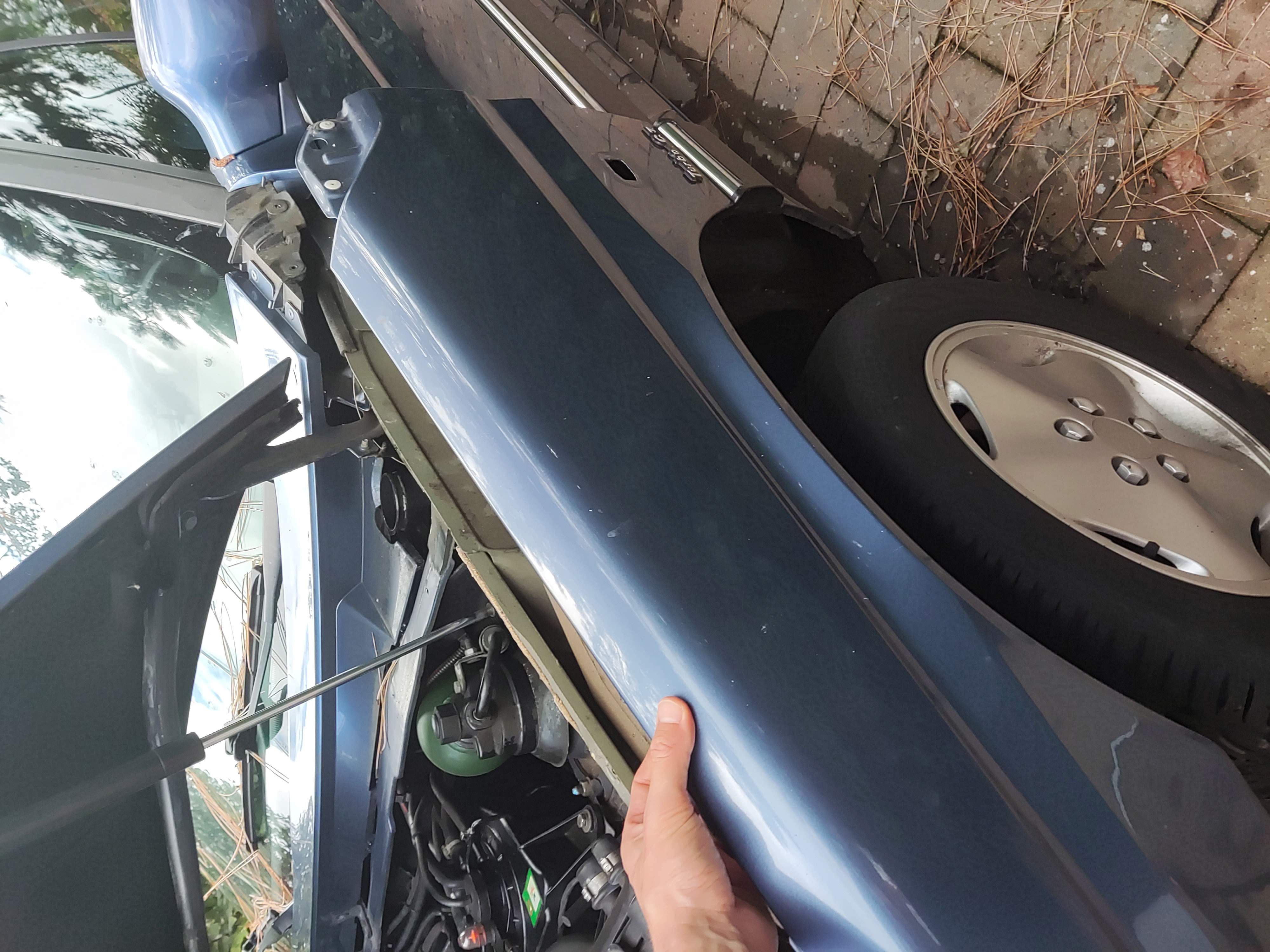

Aangezien ik de voorkant toch al van de wagen had liggen (zie hier), wilde ik gelijk even de ABS storing verhelpen en de lekkage lokaliseren van het ruitenwisservloeistofvaatje. Wat betreft de ABS is dat gelukt denk ik (waarschijnlijk slecht contact stekker sensor RV), wat betreft het ruitenwisservloeistofvaatje bleek het allemaal wat lastiger dan aanvankelijk gedacht.
Eerst het spatbord demonteren. Dankzij de goede beschrijving van @blaueboot in post #84 hierboven had ik de juiste schroeven snel gevonden. Alles los geschroefd, maar toen…
Het spatbord kwam niet los! Waarschijnlijk is deze vastgelast aan de onderkant bij de dorpels... Wat de roestduivel overigens niet heeft gestopt...
Dan houdt het vrij snel op, want het wordt vervolgens erg lastig om het vaatje te demonteren in je eentje…
Wel even gekeken waar hij nou lekt en dat is hier, aan het verste zwarte blokje. Als ik me niet vergis is dat de pomp.
Aandrukken van het pompje had helaas weinig effect. De rubberen ring vervangen misschien? Zal toch het tankje er af moeten. Wellicht dat ik binnenkort ga proberen om het via de wielkuip te doen.

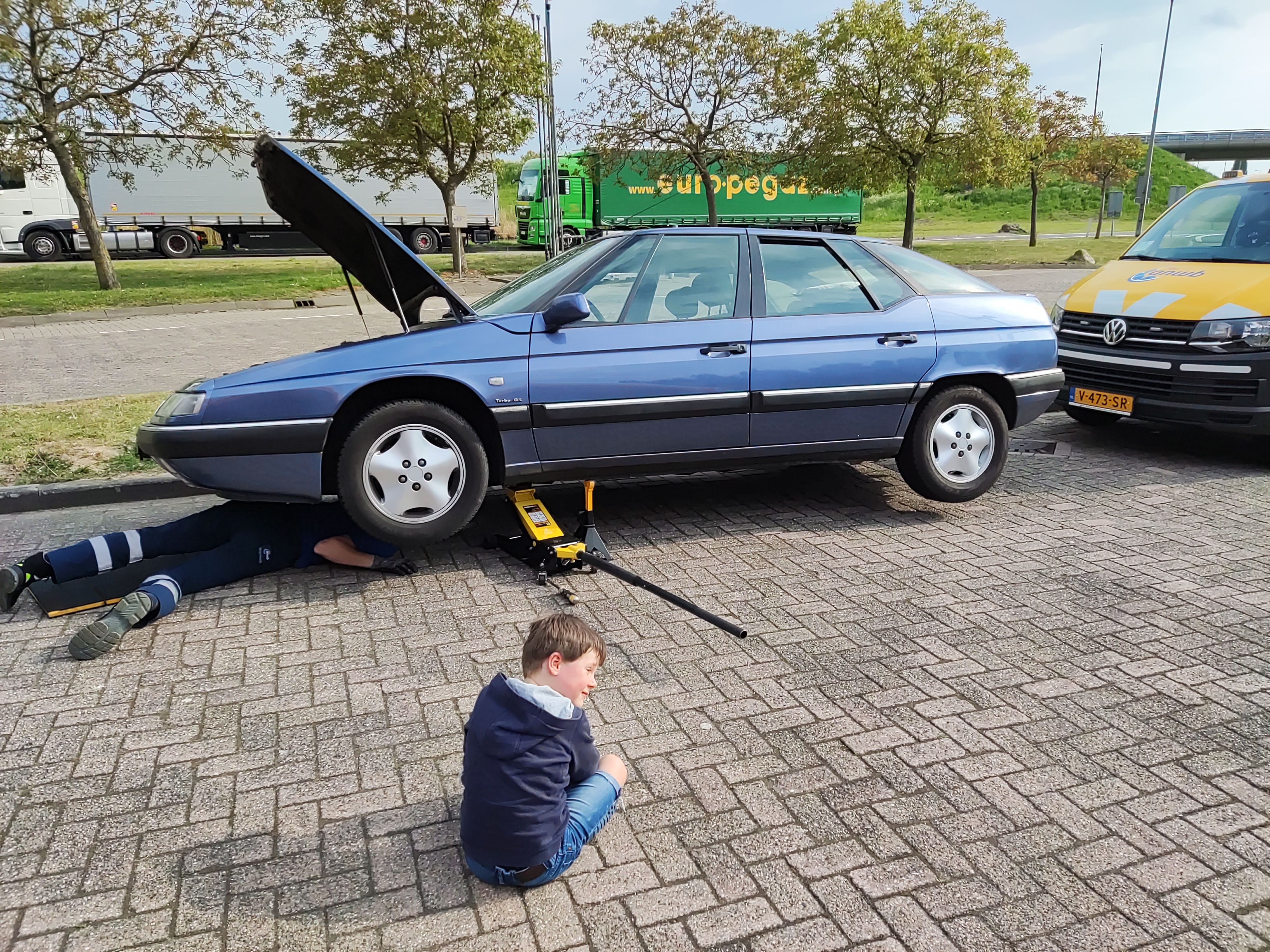

Vandaag heerlijk zitten knutselen bij de sleutelmeeting. Helaas niet de SC/MAC-bol kunnen vervangen. Aangezien de leiding behoorlijk verroest was durfde ik dat zelf niet aan. Maar even een afspraak maken om het te laten doen door iemand met wat meer ervaring...
Wel de winterwielen kunnen monteren. De wagen staat nu weer op de Monte Carlo's met de Hankook All Seasons. Wel fijn nu de temperaturen ineens weer dalen.
Ook een een poging gedaan om de ABS-storing op te lossen door de stekker rechtsvoor te verwijderen en de draden aan elkaar te solderen. Volgens Lexia kwam de storing namelijk daar vandaan en bij doormeten leek de sensor nog goed, dus in mijn optiek was de stekker dan de hoofdverdachte. Niet meteen succes helaas; de storing kwam bij het wegrijden weer vrolijk terug...
Ik hoop overigens dat ik de juiste draadeinden aan elkaar gesoldeerd heb. De kleuren kwamen namelijk niet volledig overeen aan beide kanten (zoals wel vaker bij de XM, heb ik al eens gemaerkt). Maakt polariteit nog uit bij een ABS-sensor?

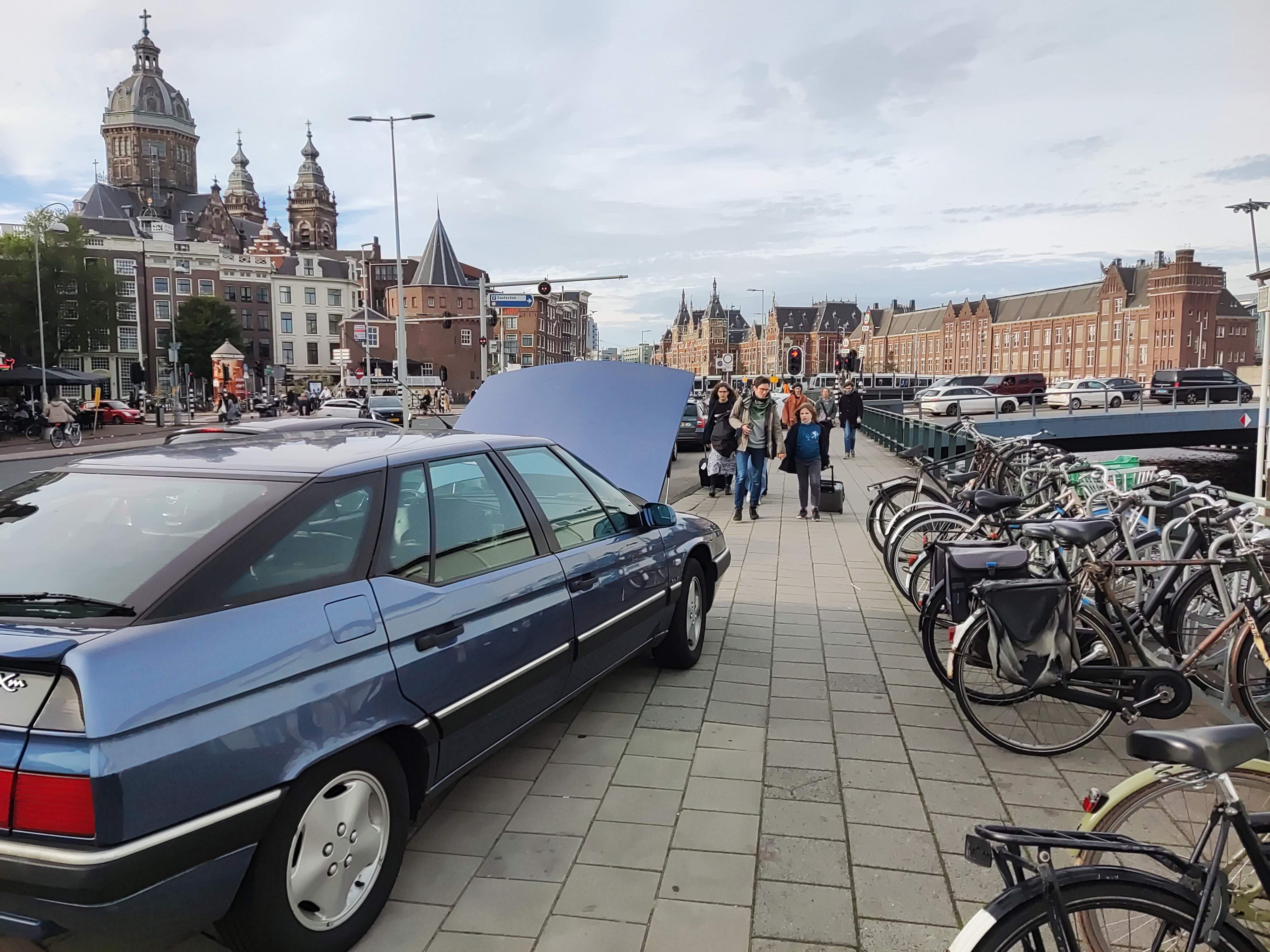

Nog even een fotootje van eerder toen de motor in Amsterdam ineens slecht begon te lopen. Bleek een losgeraakte bougiekabel te zijn, dus gelukkig snel verholpen. Wel een aparte plek om aan je auto te werken!
De ABS storing lijkt opgelost. Gisteren toch maar even de draadeinden omgedraaid voor het geval dat. Kennelijk maakt dat toch uit bij een ABS-sensor, want het lampje ging nu wel uit na even te hebben gereden. Het zou natuurlijk ook veel te makkelijk zijn geweest als de bruine draad aan de bruine draad hoort te zitten... ;)
Nu hopen dat het dit inderdaad was en het lampje uit blijft!
Overigens, door dat akkefietje in Amsterdam ben ik er achter gekomen dat het oranje motorstoringslampje in het dashboard het niet doet. Ik had al zo'n idee, omdat deze nooit mee aan gaat als ik de auto op contact zet. Dus dashboard los gehaald en het lampje vervangen. Helaas gaat ie nog steeds niet aan bij contact... Iemand nog gedachten daarbij?

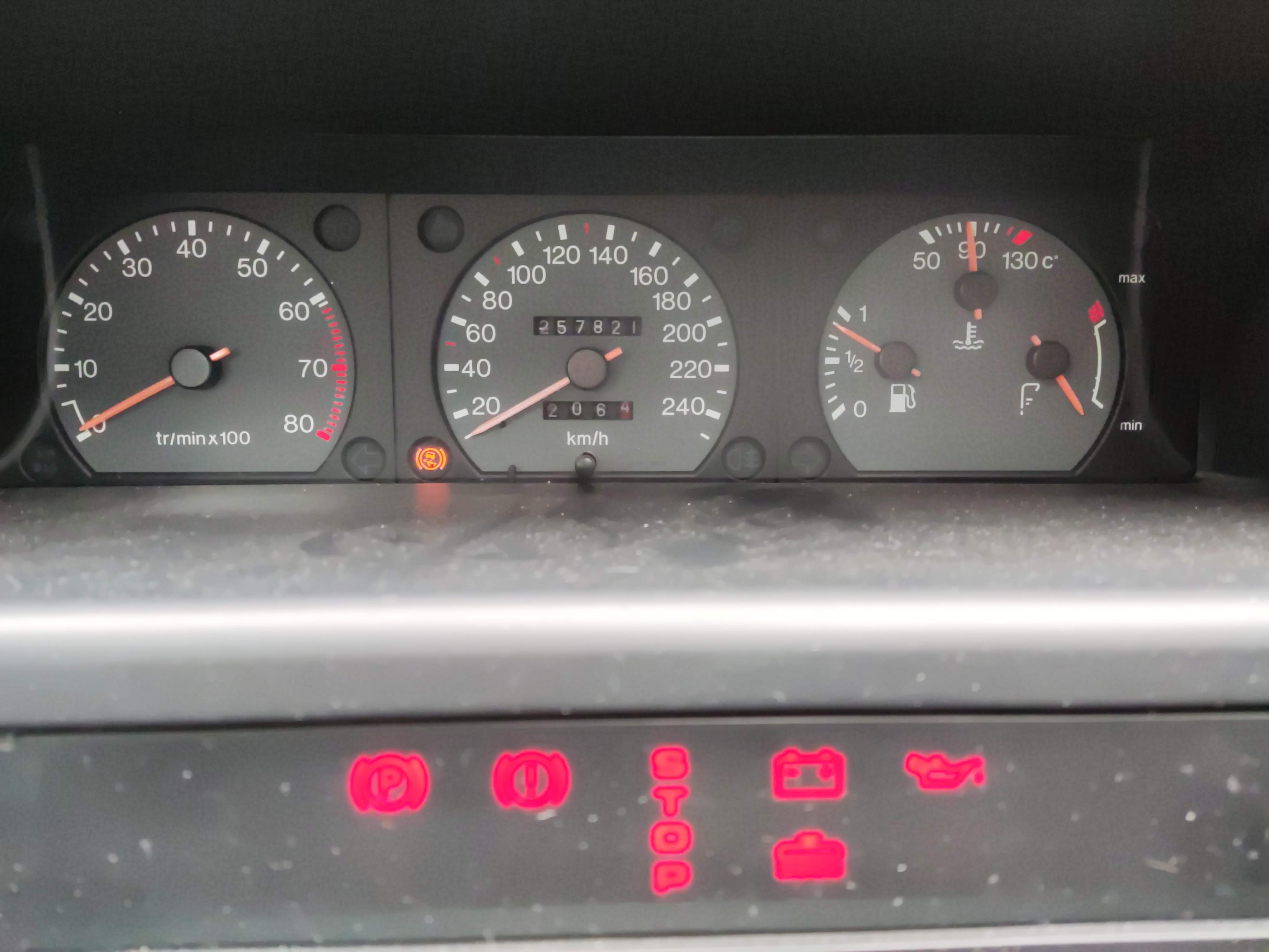

Welk lampje precies Mark?
@JaapSt: deze:
Zit rechtsonder:
@Janvb: dank voor de suggestie! Je schrijft zowel pin B3 als pin C3 van de diagnosestekker, maar als ik naar het schema kijk moet het denk ik C3 zijn? En dan gewoon een lampje nemen, op die pin aansluiten en aan de andere kant + 12 volt?
En wat test ik dan? Waarschijnlijk of de storing op dit moment aanwezig is? Zo ja, dan gaat het lampje aan? Het verklaart echter nog niet waarom het signaal niet doorkomt in het dashboard...
Daarbij... ik ben een beetje huiverig geworden om op (voor mij) willekeurige plekken stroom te zetten, aangezien ik eerder op die manier een brandstofmeter kapot heb gemaakt. Misschien toch eens investeren in een Lexia.
