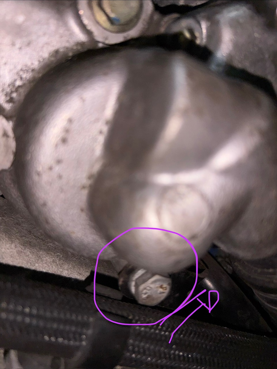

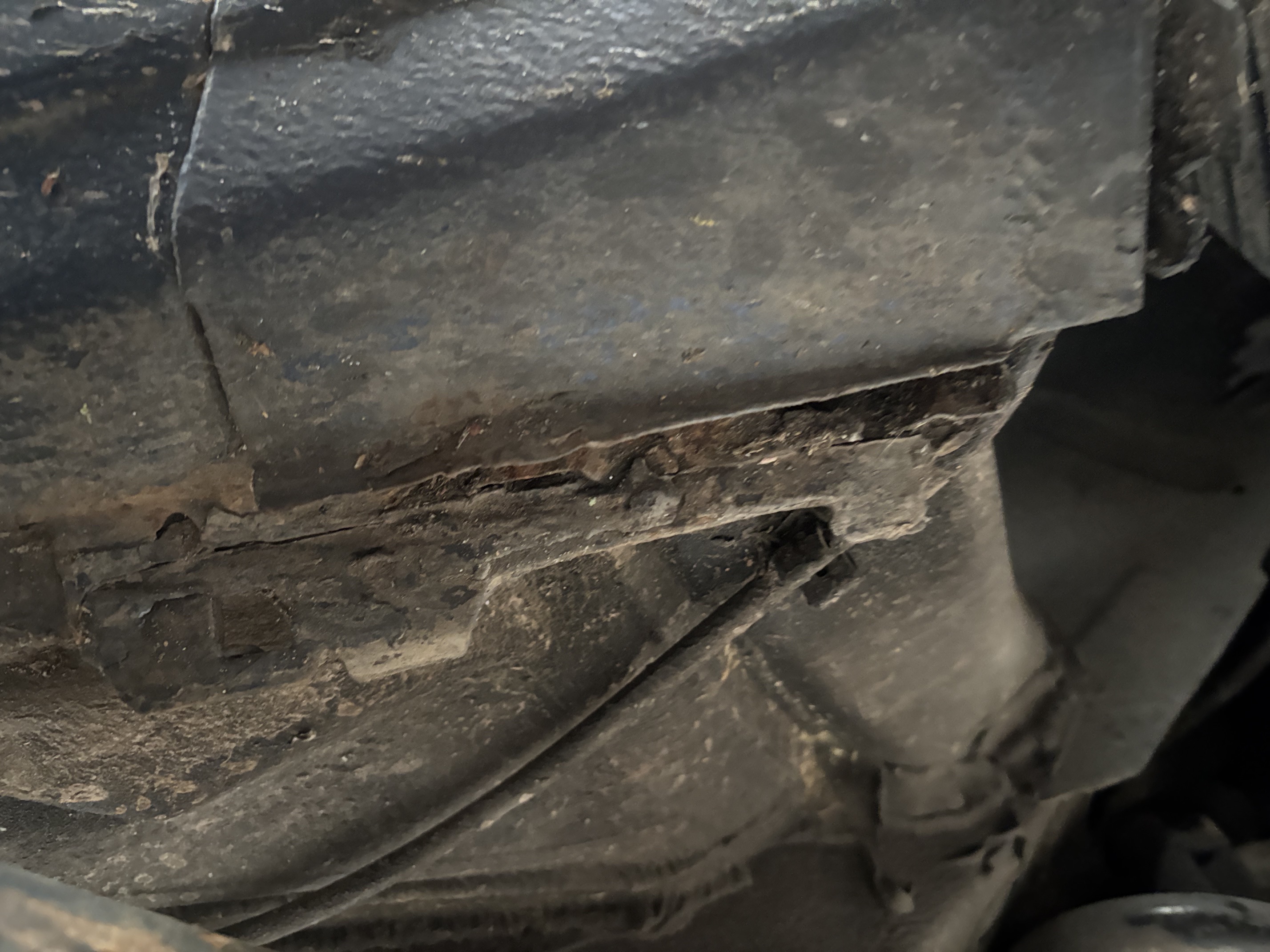

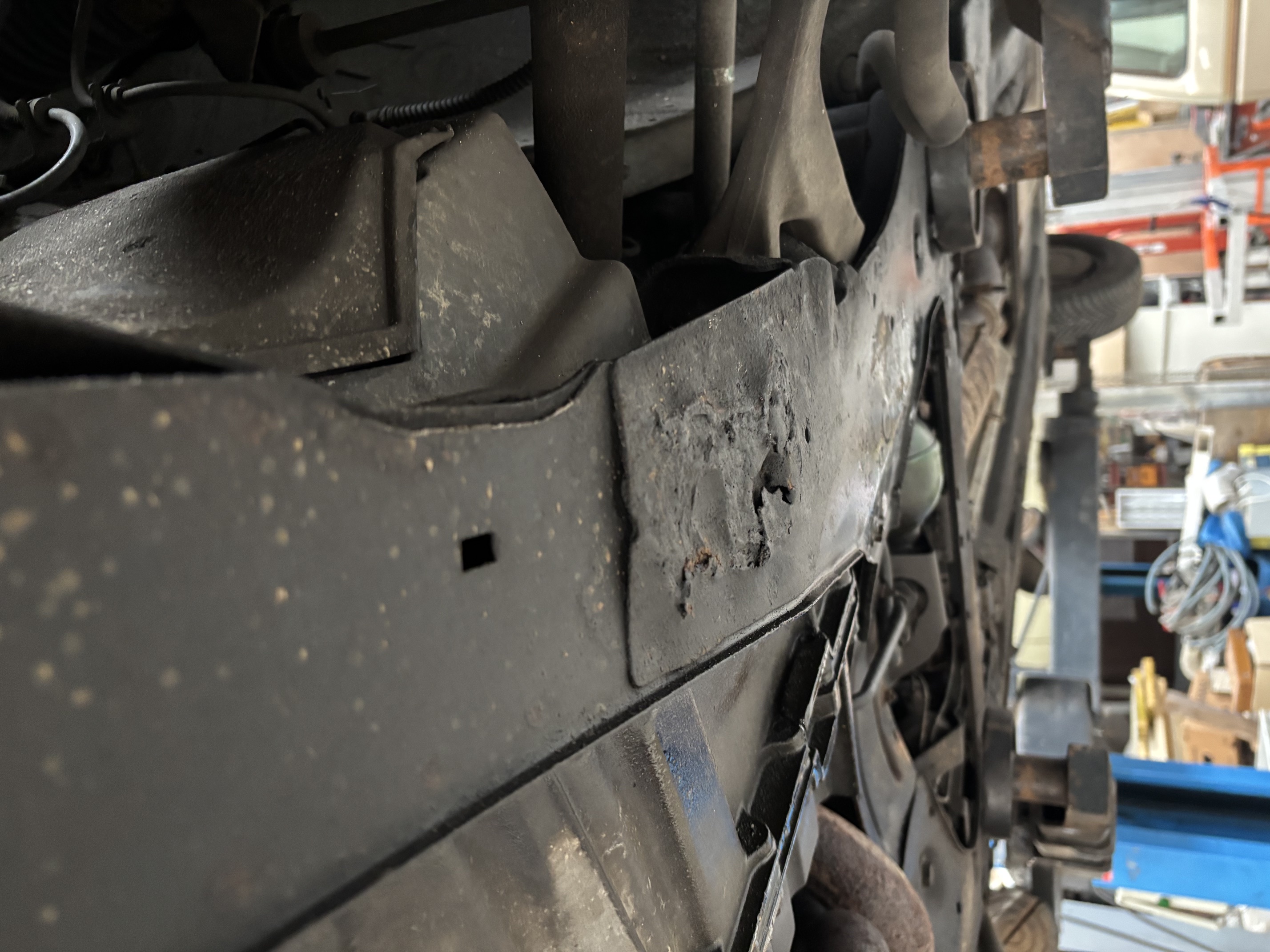

Qua roest viel het eigenlijk wel mee. ik wist dat de kriksteun rechtsvoor stukgebogen was (eerste foto), maar verder is er eigenlijk niets te klagen, behalve een weggemoffeld punt op het voorste subframe (tweede foto). Dit moet versterkt worden vermoed ik, volgende week een afspraak gemaakt.

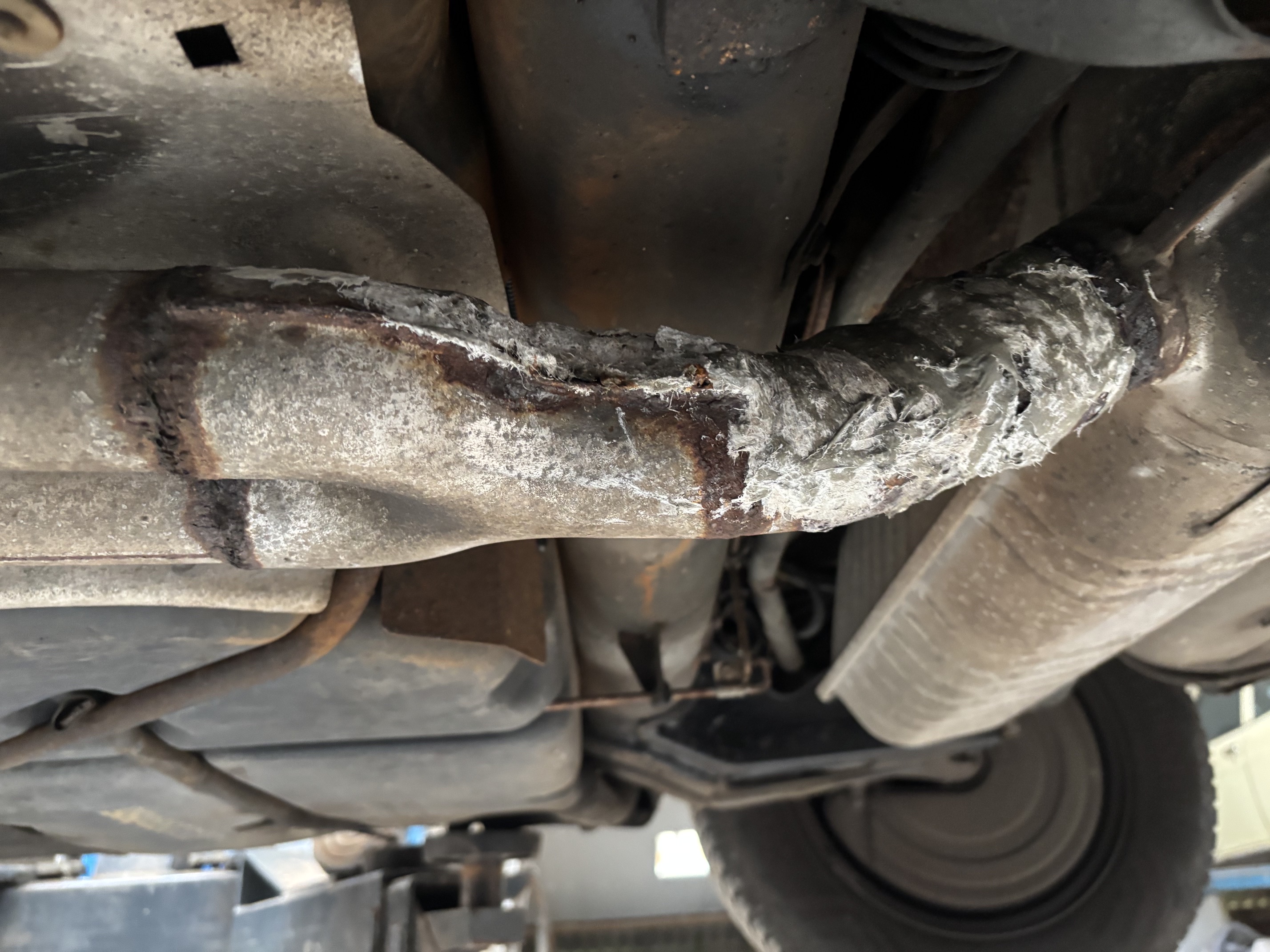

Ook de uitlaat was zo lang zo gek nog niet eignelijk. Het ziet er niet uit de reparatie, maar voelt solide genoeg om uit te stellen naar volgend jaar.

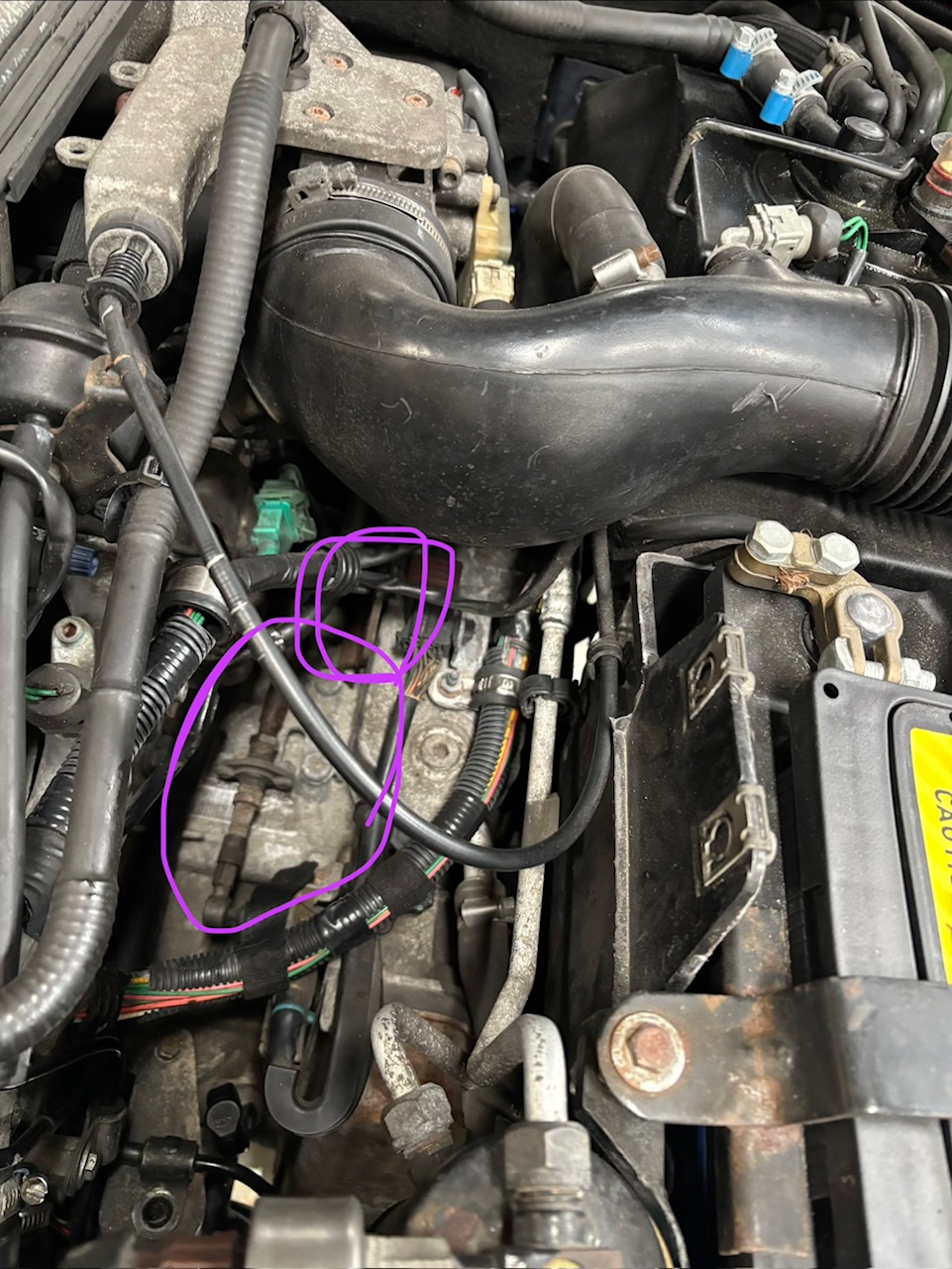

Dan de thermostaat. Ik werk op hobby tempo maar alles is nieuw en zoeken en het heeft het me alles bij elkaar 10 uur gekost. Het begin wijst zichzelf en is vrolijk sleutelen zoals blauwboot al aangaf in zijn draadje.
Voordat het huis los kan komen is er inderdaad een leuk beugeltje voor de verste bout geplaatst. Ik heb geprobeerd deze stang netjes uit het blok te krijgen, de brackets op het blok zijn prima toegankelijk, maar wederom, alles zit in de weg in die bocht en ik kreeg het niet voor elkaar. Dus: opzij gebogen, bleek uiteindelijk niet zo'n punt (ook reassemblage) maar toch weer een uurtje zitten puzzelen.
Dan is het huis los. Ik heb zoveel mogelijk laten zitten behalve de luchtinlaat, bekabeling en de balg (zie draadje blauweboot). Dus ook de koelslangen aan de radiatorzijde, evenals de hinderlijke hydrauliekleidingen die van het blok naar beneden lopen (wel natuurlijk alle beugels los), met het idee dat dit een mooi draaipunt is.
Immers, op de samenstellingstekening van Citroen staat dat er maar een enkele slang uit de thermostaatsectie wegloopt naar achteren en die is vrij. Het zijn er echter twee, waarvan één kort en klein, bij mij hard, en alleen terug te plaatsen als je ook de sectie boven (maar ook onder) ontdoet van de slang aan motorzijde, en dat zag ik eigenlijk niet voor me op dat moment. Ik kon het huis dus niet opzij leggen zoals mijn bedoeling was maar alleen draaien. Gelukkig kon ik er nét tussen... als niet dat ellendige beugeltje in de weg had gezeten (bovenste kring)
Zonder ringratels was ik hier zeker een uur extra kwijtgeraakt want de bouten van dit beugeltje zijn belachelijk fors voor hun functie en ook weer eigenlijk niet toegankelijk door het gasklephuis erboven. Goed, met de beugel uit de weg kon ik de thermostaat verwisselen. Het geleideseal kreeg ik er in deze blinde positie niet netjes uit, maar de thermostaat zelf was zo overduidelijk stuck-open dat ik m heb laten zitten, visueel en op de tast zag het seal er prima uit.
Dan vullen, reassemblage en ontluchten en rustig naar huis rijden met KVS temperatuur strak op de 84 graden en de motor op 90, heerlijk gevoel.
Wat zou ik anders doen? Ehh twee dagen inroosteren, dan zou ik bij het vinden van die tweede slang aan motorzijde waarschijnlijk even gevloekt hebben maar meer ruimte gemaakt hebben door de slangen aan motorzijde (en alles eromheen) los te halen. De methode die ik gevolgd heb kan eigenlijk wel, maar als iemand het overweegt zou ik de volgende keer de versnellingsbak-stang die in de goot loopt weghalen, want die zorgt er eigenlijk voor dat je het huis niet 90 graden kan draaien en dat alles nét hangen en wurgen is.

Dat stuk subframe voor: Q&K in Polen levert die stukken plaatwerk in roestvrijstaal. Ik dacht 85 euro.
Dan is t een kwestie van oude eruit en nieuwe erin, solide oplossing
RE: Even voorstellen XM V6 24v Exclusive
Nee, niet helemaal.
Ze leveren de verstevigingsplaat. Dus de plaat die daar extra op het subframe gelast zit.
Er is dus bij Twan niet 'gelapt', dit is de originele constructie. Of je bakt het dicht of je doet het netjes, wat is
- Oude plaat op de puntlassen loshalen
- Onderliggend plaatwerk uitslijpen en een vervangend stukje plaat inlassen
- Lassen vlakken
- Vervangende verstevigingsplaat terug er op lassen.
Of je daar nu gewoon een staalplaat van 2mm dik voor neemt, die je ook al nodig had voor het onderliggende gat of 85eu kapot slaat op een stuk van RVS, mag je zelf bepalen. Maar tussendoor verzinken zal je toch wel moeten. En ik zie liever de roest door de verstevigingplaat heen komen, dan dat op een goede dag die verstevigingsplaat in ene uit het subframe dondert.
Hoe heb je die uitlaat nu dicht gemaakt? Is dat ouderwets bakwerk met de acytyleen-brander of een tube uitlaatcement uitgesmeerd?

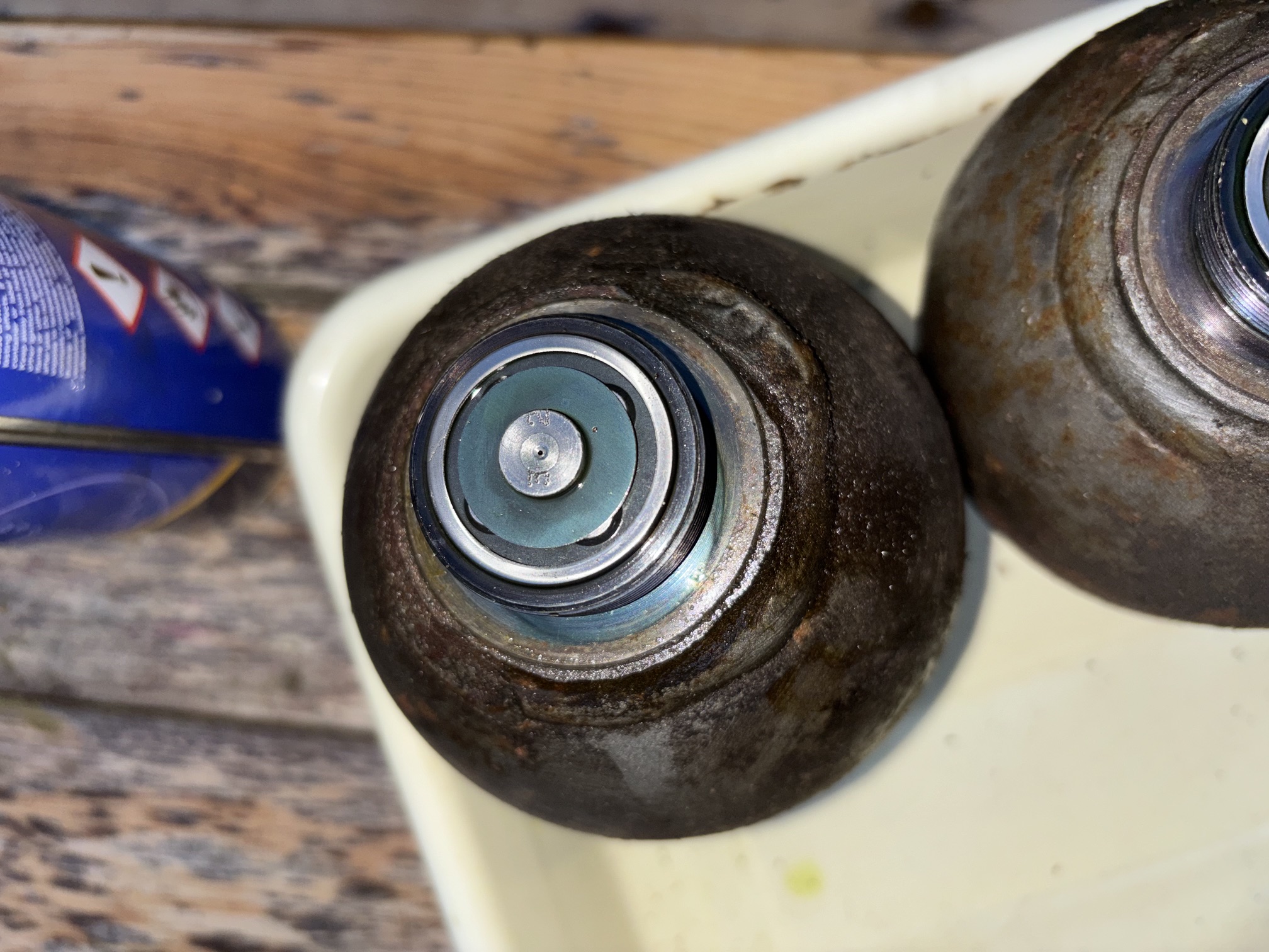

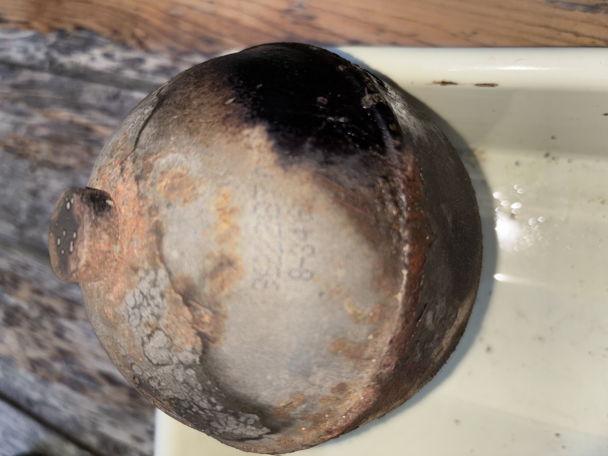

Even geleden sinds de laatste update, maar de XM staat eindelijk op 8 nieuwe bollen en zoals verwacht, wat een transformatie. Ik heb natuurlijk ook een BX met recente componenten en men zegt dat de XM door hydractive niet persé beter veert dan z'n kleine broertje. Maar daar ben ik het echt compleet mee oneens. Ik denk dat het door de grotere massa van de auto komt, hij is duidelijk stabieler op oneffen wegen en soepeler over hobbels . Wel even wennen ook, dat hij toch niet als een gek door de bocht rolt. Hydractieve doet goed z'n werking. Wat nog rest is een goeie ontluchting incl. remcircuit, want de auto komt wat omhoog achter bij het vasthouden van de rem. De achterste bollen kwamen er zo onderuit, misschien is dit nog een originele.

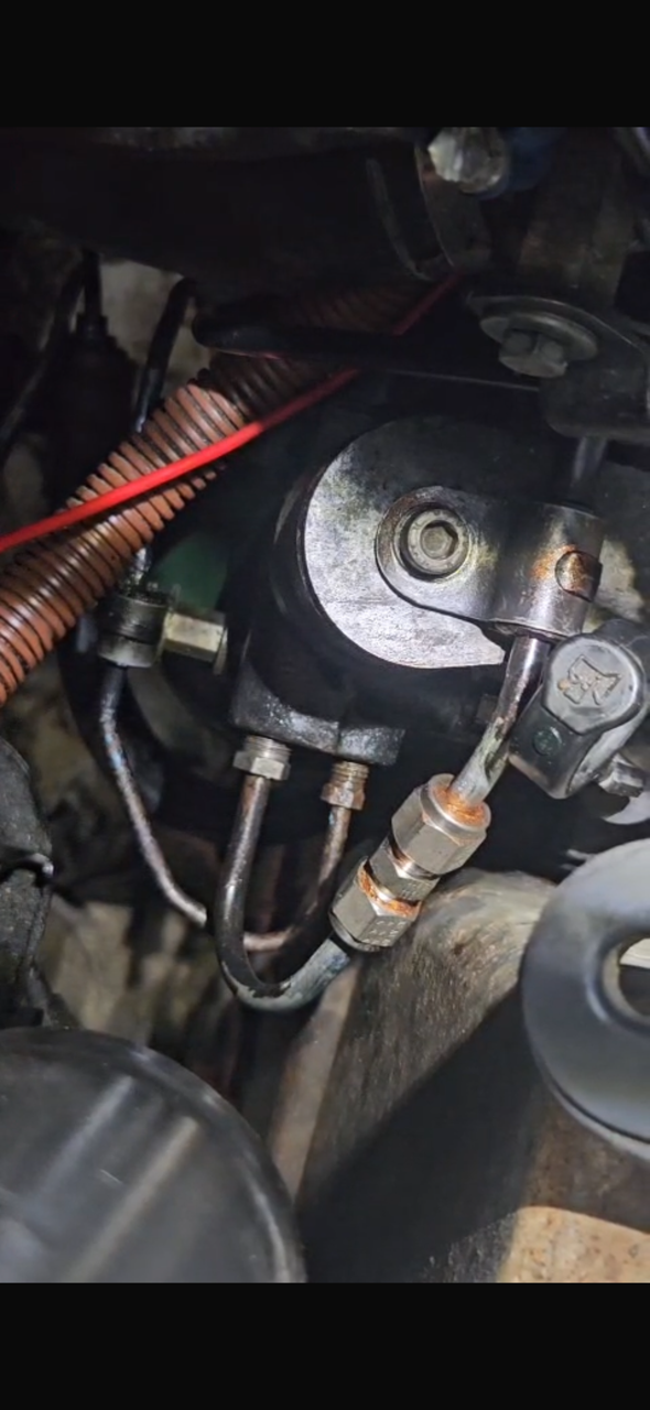

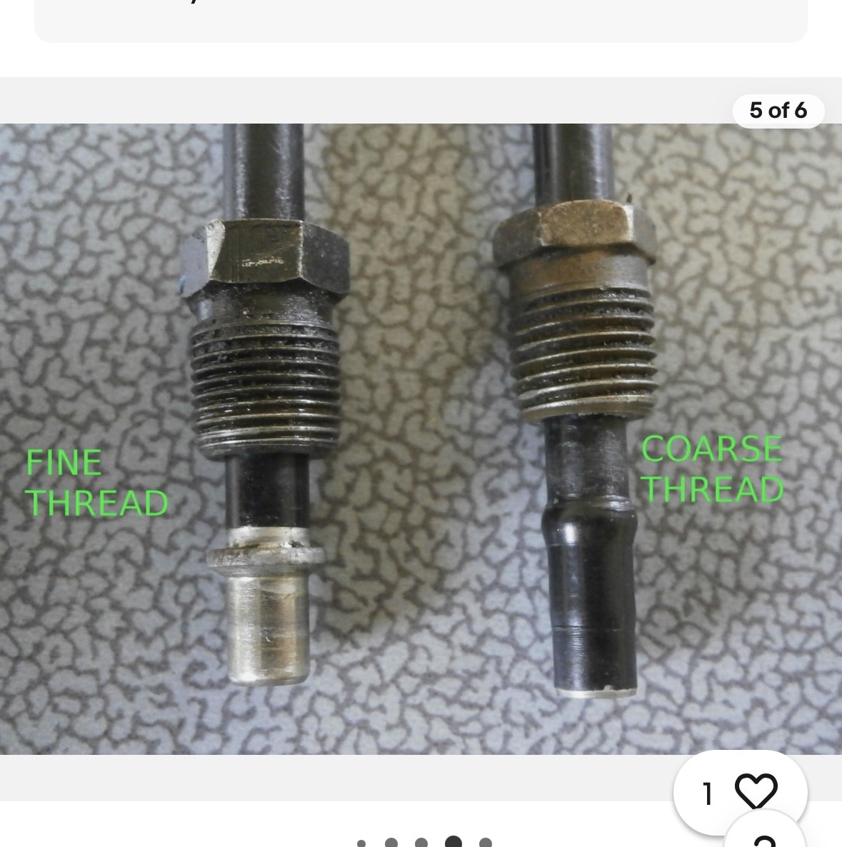

Dan, wat was er nou aan de hand met de HD regelaar-lekkage? Ik heb het 5280K5 seal meegeven aan de garage voor de bollenwissel omdat ze vrij zelfzaam lijken te worden. Deze heb je nodig voor de HD regulators na eind 96':
De vorige sleutelaar had het seal verkeerd-om geplaatst en afgedicht met een "standaard" rubber. Maargoed, ook op de juiste manier kreeg hij het lek weer niet dicht.. Even berichten/gedachten gewisseld met Tobias en we kwamen eigenlijk tegelijk op dezelfde conclusie: Die regulator is van het oude type en heeft niet de fijne draad. De boeken erbij en jawel bingo, in de onderhoudshistorie is te lezen dat de regulator in 2024 is vervangen. Twee oplossingen: of een correcte HD regulator plaatsen of de leiding splicen. Nou wil de voorzienigheid dat deze leiding precies 1/4" OD is, en na m'n eigen ervaring met Swagelok leek het mij in ieder geval op de korte termijn een prima oplossing om deze (gasdichte tot 500 bar) koppeling toe te passen om een verbinding te maken met de oude fitting via een leidingstuk. En zo geschiedde:
En voila, mysterie opgelost. Omdat deze koppelingen vrij robuust zijn ben ik niet zo bang voor falen, ze kunnen een keer of 12 los en vast voordat de ferrules af beginnen te takelen. En hij is eigenlijk perfect geplaatst qua gevoeligheid voor trillingen. Ik denk dat dit dus de permanente oplossing wordt, omdat HD-regulatorsvan dit type legio zijn en blijkbaar niet anders in functie.
